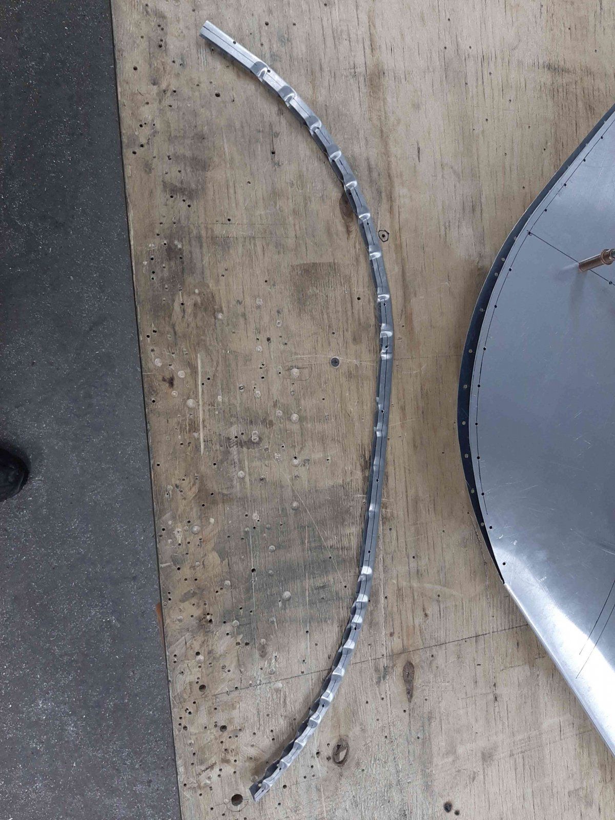

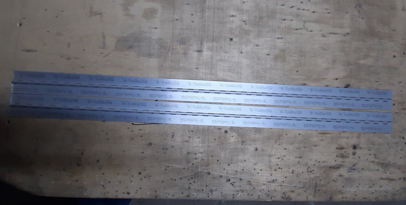

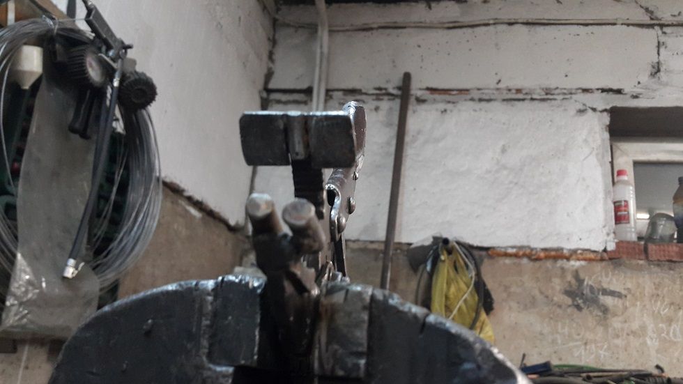

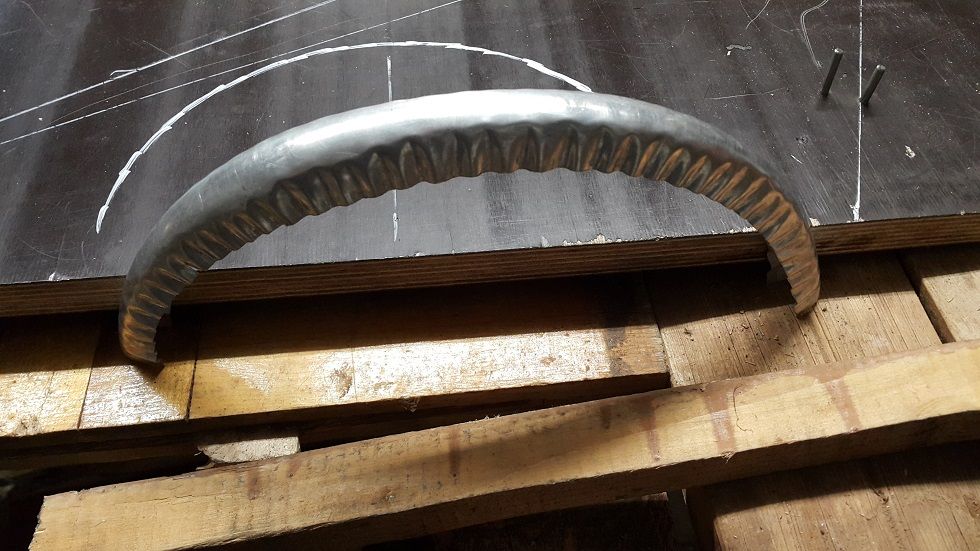

Хитромуторная деталь

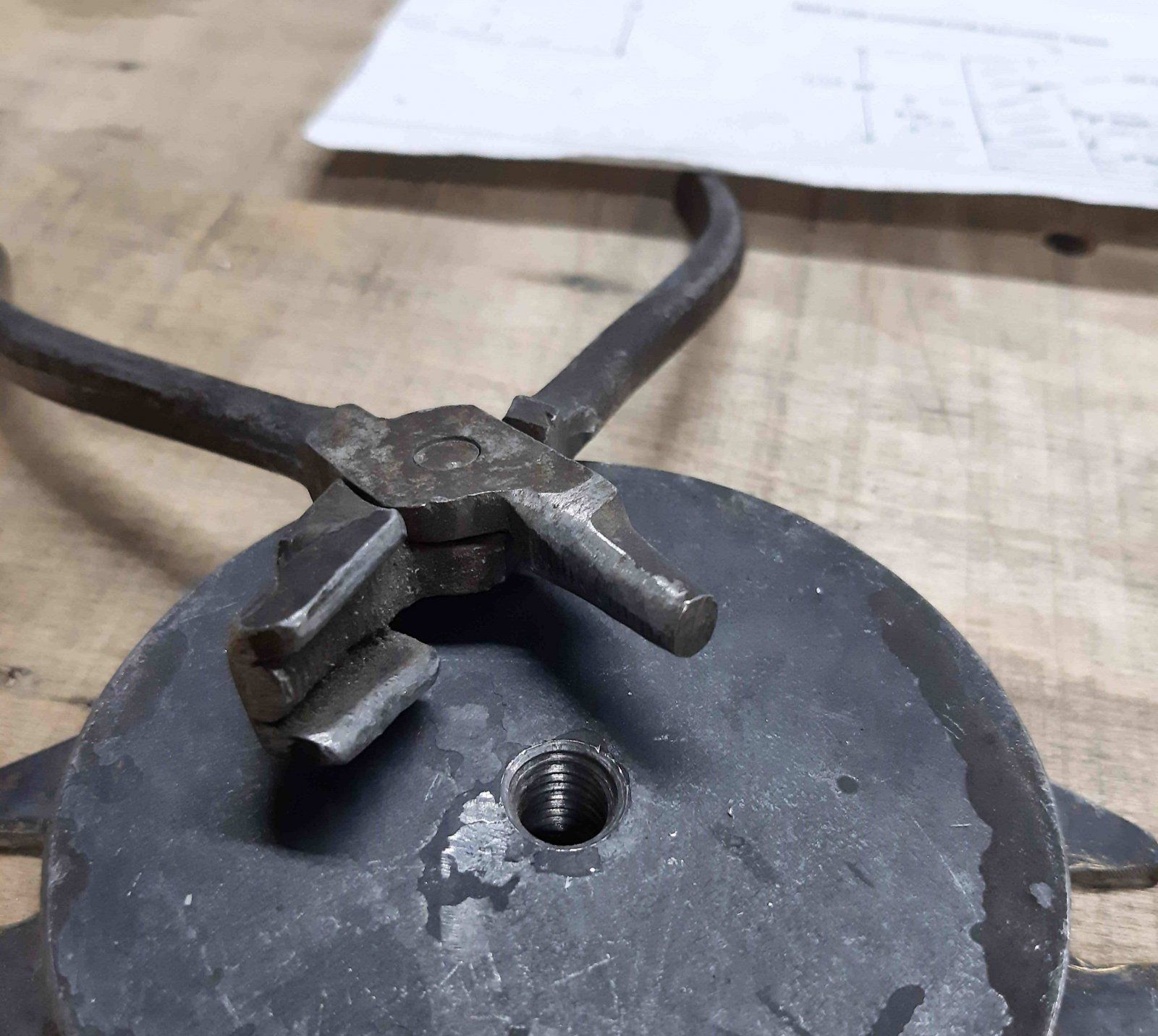

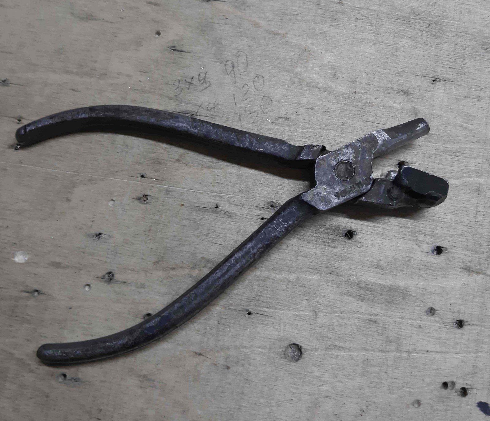

Сергей а у вас есть вот такой инструмент? С его помощью получаются вот такие аккуратные защемочки.
Их особенность на вжимающе ролике плечики они по краям создают более острый изгиб и лунка смотрится менее кустарной. А как после штампа.

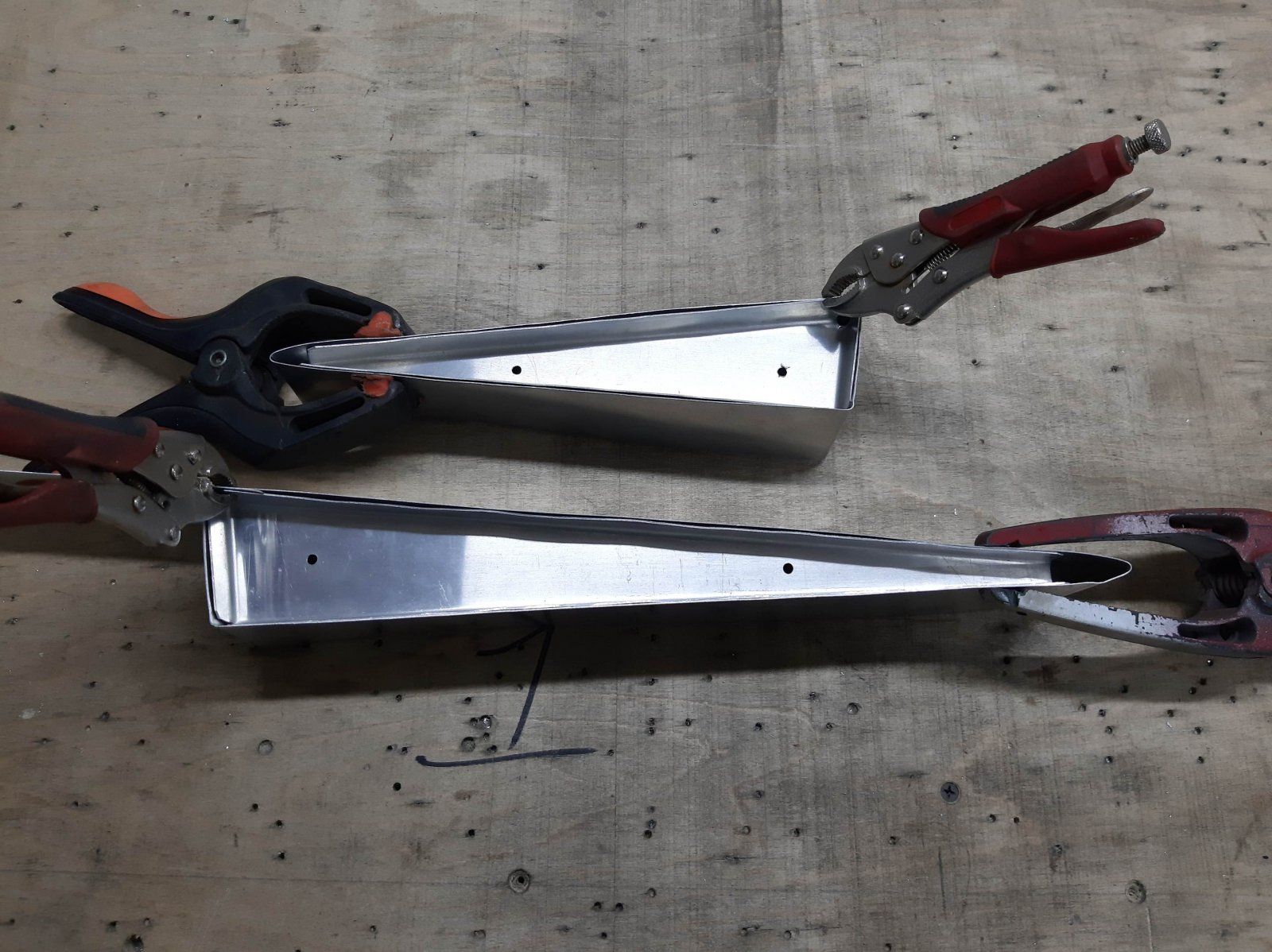

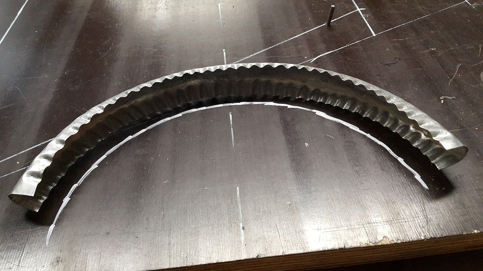

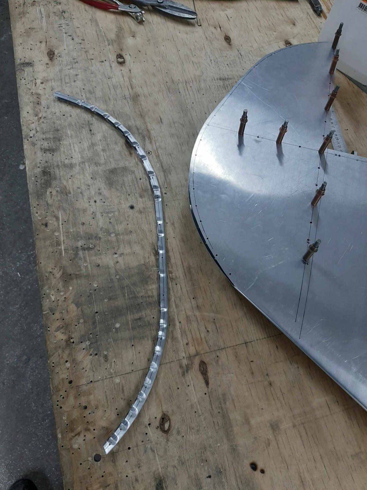

Хитромуторность этой детали заключается в том, что это просто полоска дюраля согнутая пополам и туда вставить инструмент и наделать кучу "защемочек" выдержав нужный профиль достаточно проблематично, хотя как оказалось вполне возможно. А инструмент конечно есть, куда же в нашем деле без него.

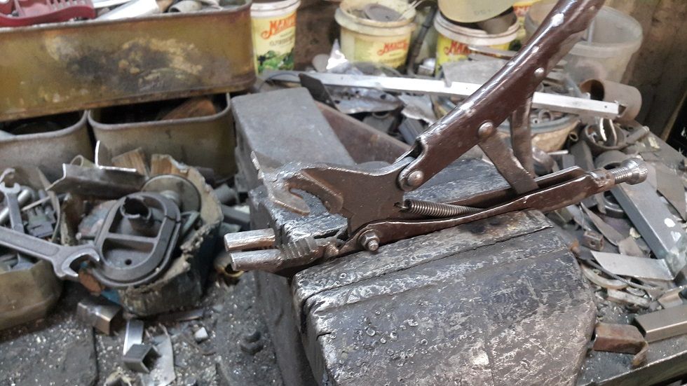

Я так и понял не тот инструмент. Нет плечиков. И ещё я заметил мы с вами близнецы братья в нашей работе всегда присутствует Русский топор. Есть идея, но не хватает времени на оттачивание, вылизывание, деталей. ;) :) Потом данная приспособа требует больших усилий при сжатии. А струбцинка удобней она регулируемая и усилие можно корректировать. Поджав побольше, чтобы она не защёлкивалась, она после снятия усилия разжимается сама.

И все то Вы Юрий понимаете.. Вот Вам домашнее задание, отрежте полоску дюраля шириной 40 мм и длиной 400 мм, согните её вдвое вдоль длинной части и с помощью своего правильного инструмента сделайте дугу с радиусом 120 мм, что бы её толщина не превышала 7 мм, а мы пока тут подождём. Я вот своим "неправильным" смог. И кстати усилий нет абсолютно никаких, разве что когда миллиметровку жмешь немного..
А по поводу оттачивания и вылизывания.. как говорит мой друг "не мешай технике работать". Раньше я страдал перфекционизмом, а потом понял что можно жизнь потратить на "оттачивания" всякой ерунды, а можно это же время потратить более продуктивно. Это же относится и к этому трёпу.

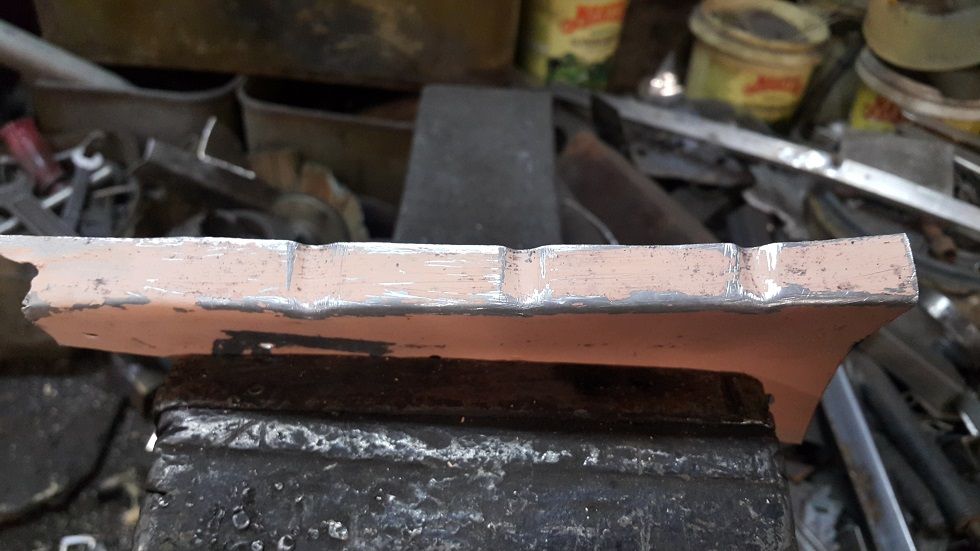

Люди очнитесь что с вами стало. Сколько злобы ненависти. От тебя Сергей я не ожидал. Об оттачивании ты прочиталл мои мысли. Но я не стесняюсь учиться. Глядя как чисто работают буржуи стараюсь по возможности тоже делать красиво. Вот и сей час варю фюзеляж из нержавейки и сердце радуется. Ну что ж вызов принял сделаю и оставлю вас в покое. Я не когда себя не кому не навязываю.

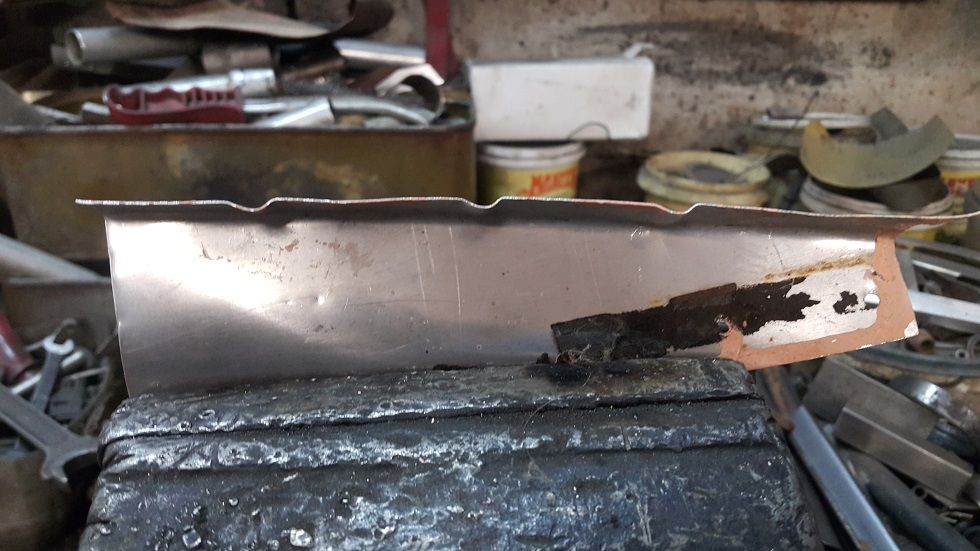

В обще то Сергей такие вещи изготавливаются как правило с помощью зиг устройства. Я не стал доводить до идеала думаю и так вам понятно, что я смогу. Просто подскажу на последок. Чтобы изготовить такую деталь нужно провести пред формовку. У меня было с большим радиусом потому получилось не фонтан. Но если мне
понадобится я сделаю
красиво.

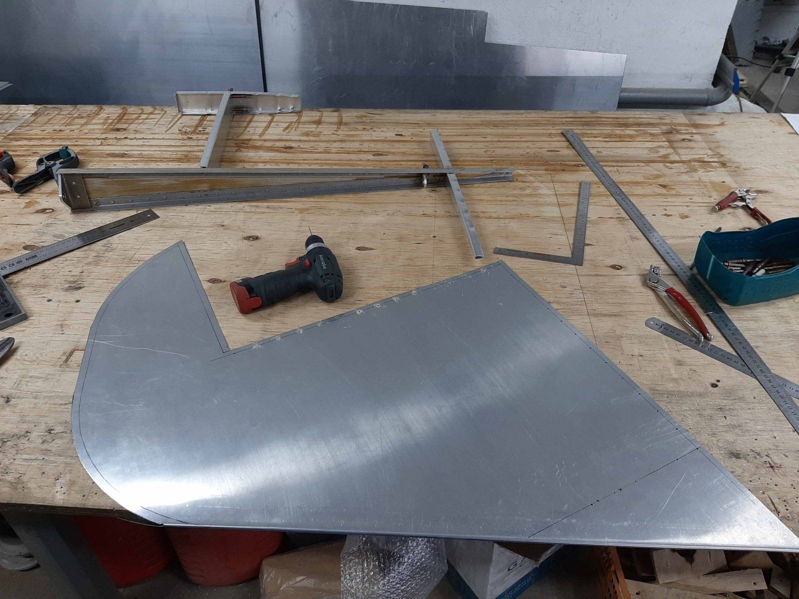

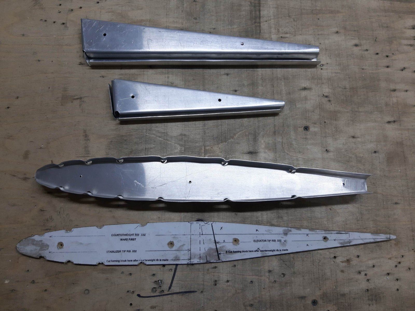

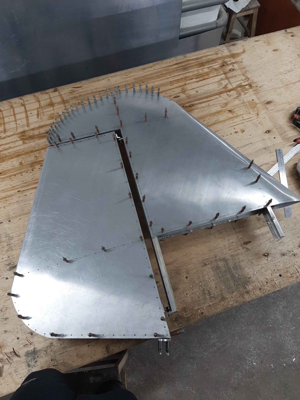

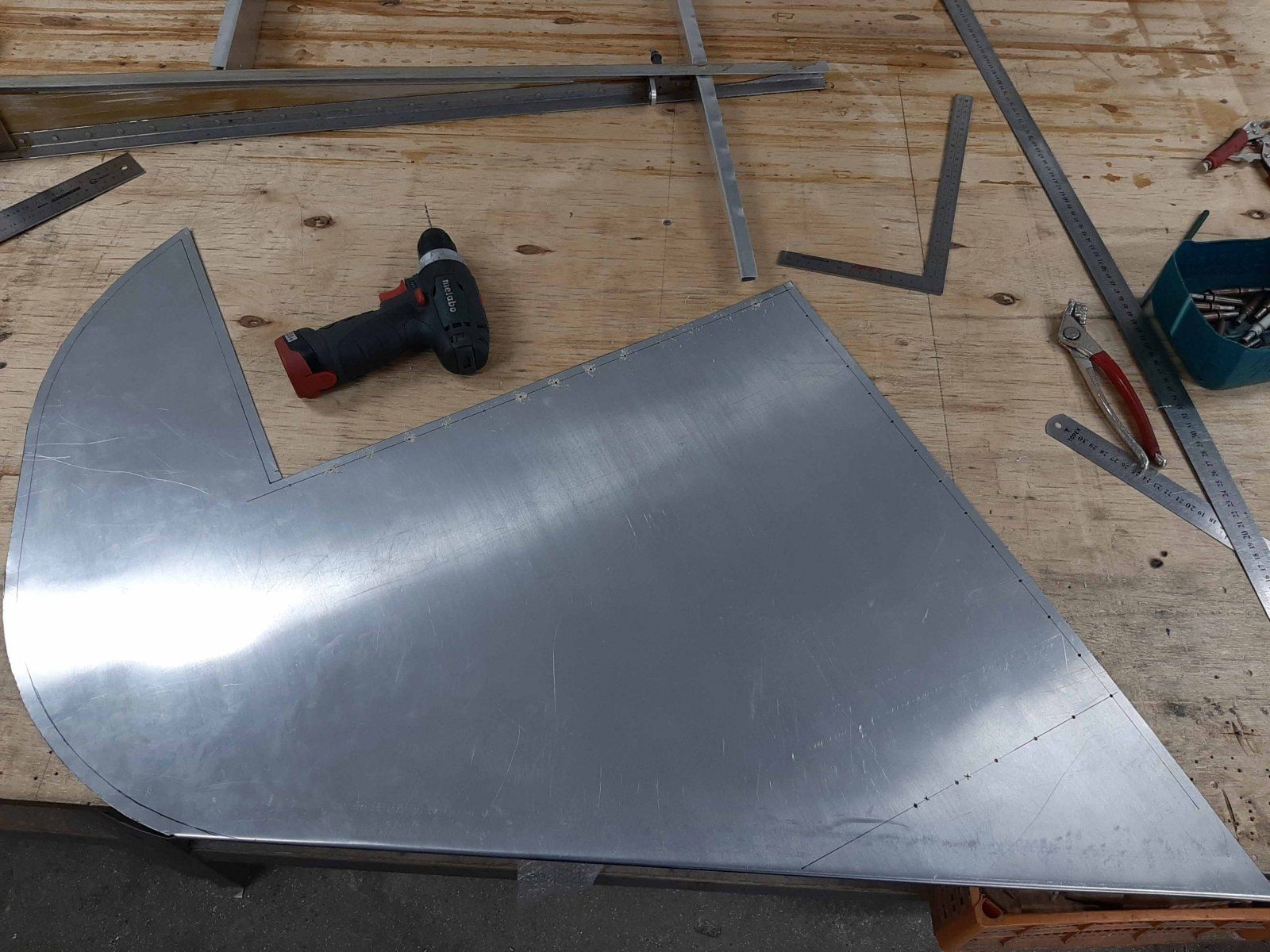

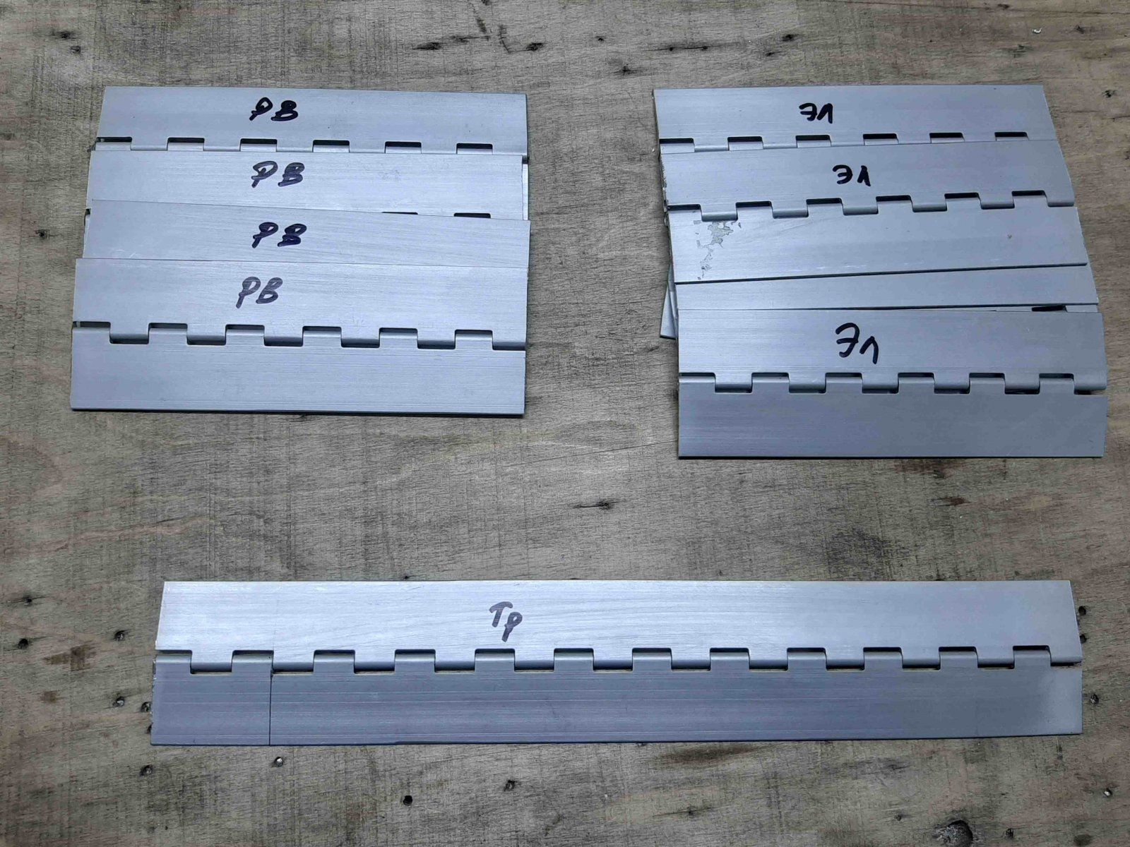

Собирался стабилизатор в сторону отложить, но тут приятной неожиданностью пришла посылка со спруса, а там вот такие вот симпатичные петли. Ну что же будем делать руль высоты.
