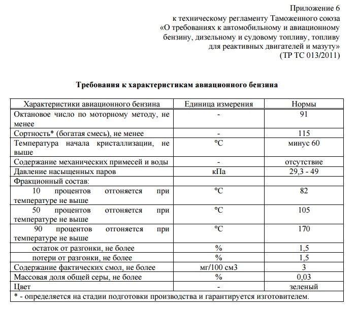

Для истинной информации лучше почитать ГОСТы на авиабензины, а не изобретать тут отсебятину. Кроме октанового числа и калорийности существует ещё скрытая теплота испарения и скорость нормального горения.  Да и в автобензине метанола нет.
dttdmitry пишет:Для истинной информации лучше почитать ГОСТы на авиабензины, а не изобретать тут отсебятину. Кроме октанового числа и калорийности существует ещё скрытая теплота испарения и скорость нормального горения.  Да и в автобензине метанола нет.
По-моему Вы пишете отсебятину. Есть государственные требования к авиабензину: см.фото. Сегодня только они закон!
    82,7 КБ · Просмотры: 244
Какие ГОСТЫ ! -авиабензин в Росии НЕ ПРОИЗВОДИТСЯ.  Посмотреть можно ТУ финского авгаза .
Бензин не производится, а ГОСТы есть и их много старых. Думаете всё сильно поменялось с тех пор? У меня есть старая книжка "Товарные нефтепродукты", рекоммендую, очень занимательная книга. Ещё есть "Теория горения и взрыва" и "Химия реативных топлив", правда они ДСП были и тираж маленький был. Там очень много интересного, если найдёте не пожалеете.

Вы тут умничаете: прямой-кривой перегонки, ароматика и т.д. На заборе много чего пишут, а попробуешь не то. Гостребования к авиабензину я выставил выше. Там нет ни ароматики, ни перегонки, а октан и % выпарки. Все! Остальное от лукавого. Надо соответствовать этим требованиям. Кстати для информации: бензин прямой перегонки самый хреновый, октан не более 70. Дальше ВСЕ производители доводят его кто как может. Это их Ноу-хау. И они Вам они не расскажут, а Вы не узнаете. А лохи за магическое слово "АВИА" платят в 4 раза дороже. У богатых свои причуды.

Как и слепо верить кривому ТУ
Приложение 6  слишком кривое-  без теплоты сгорания, как минимум, под эти условия походит широкий спектр жидкостей 🙂
В новой версии регламента его  поправили.
458202010.html
Читайте внимательно: "Проект". А реальный тот на фото. Мы по нему получали гос. сертификат соответствия. А кривое-косое не нам судить. Это закон! Предложите правительству изменить.
