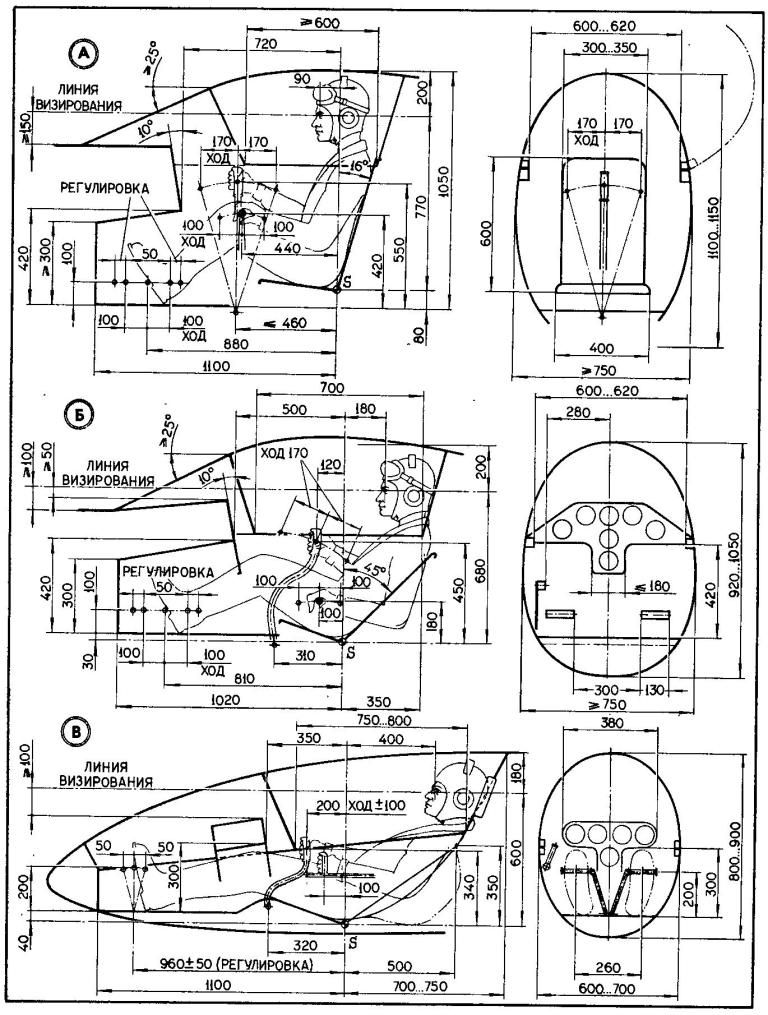

Всем доброго времени суток. У меня вопрос: кто-нибудь из присутствующих может поделиться методикой определения  положения центра масс тела пилота по координатам Х и Y? Или, может быть, у кого-нибудь есть эти координаты для какой-нибудь из "стандартных" компоновок кабины? (Под "стандартными" я понимаю компоновки, изображенные на нижеприведенных популярных картинках). Заранее спасибо и прошу простить, если эта тема уже поднималась, ибо не нашел точного ответа ни здесь, ни в Гугле.

Вершина угла образованного верхней поверхностью бёдер и линией животогрудь ;D.
Достаточно точно.

Или в районе пупка (В.П.Лапшин так объяснял).
Спасибо за оперативность, но мне бы найти положение ЦТ относительно какой-нибудь плоскости, положение которой задано. А то ведь все эти бедра, животы и груди на профильную проекцию правильно нанести - та еще задача.
Я понимаю, что правильно - сделать макет кабины, сесть туда и найти ЦТ балансированием но... Пока у меня даже не эскизный проект.

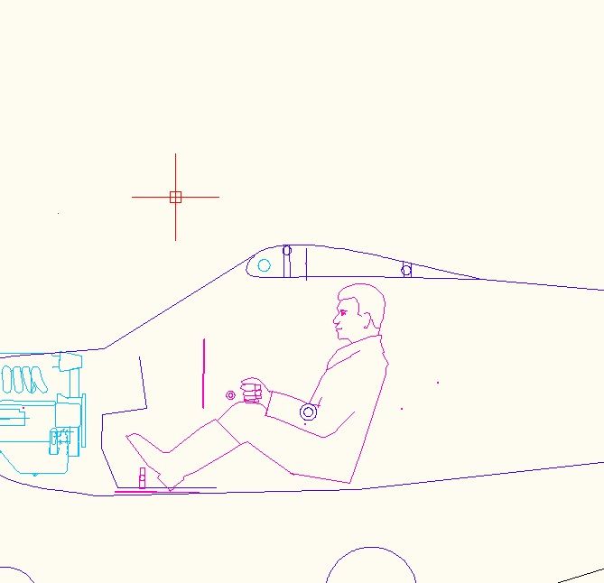

Кто мешает сделать так?
Достаточно точно.

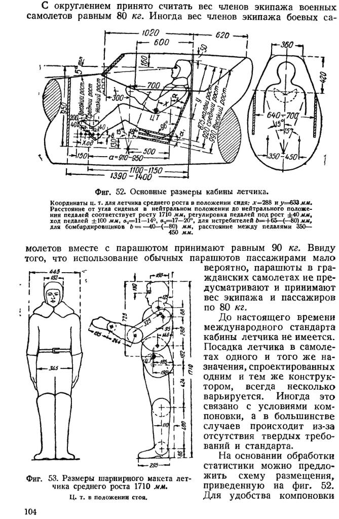

У Сутугина есть такая схема
Даны координаты ЦТ Х и У

Спасибо. От точки S у меня получилось примерно -175 мм по Х и 300 мм по Y. Правильно?

О! Благодарствую, это вообще "самое то".
Всем огромное спасибо за предоставленную информацию, сегодня же вечером пойдет в работу. Еще раз - спасибо, вы мне очень помогли.

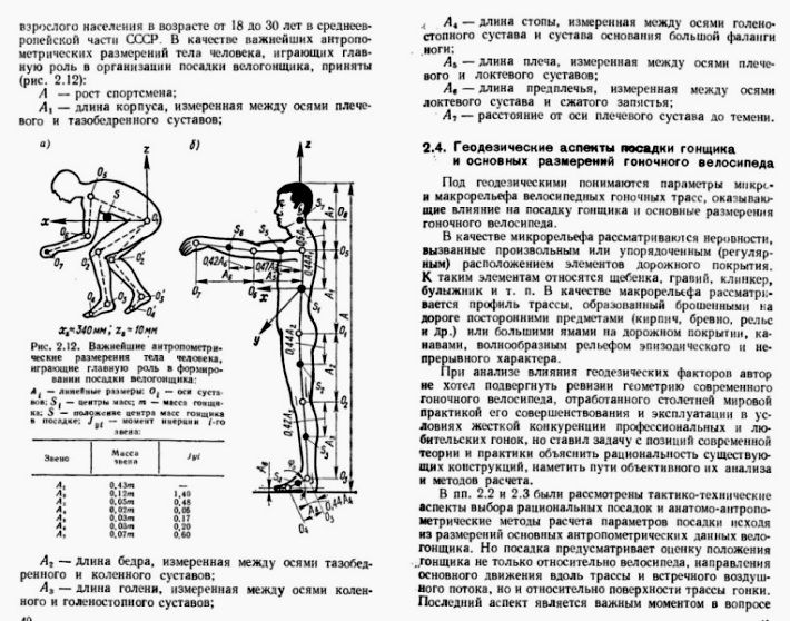

Еще есть книга в инете "Гоночные велосипеды" автор Любовицкий В.П. там подробно размеры и масса "звеньев" человека (видимо патологоанатомы меряли 😉), но зато можно смоделировать ц.т. в любом положении летчика!

ВАУ! Всё, я пошел качать книжку с торрента и моделировать массогабаритный макет среднестатистического пилота 🙂 Спасибо!

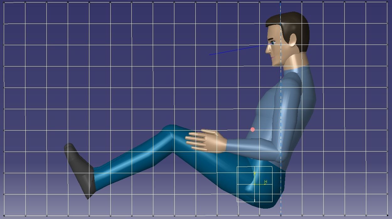

Интересно, а что-то типа  "Poser"а  (популярная программа для моделирования более-менее натуралистических сцен позирования людей, животных) для этого нельзя применить?
почти навеняка можно. в каком-нибудь солидворксе или кате, я думаю, даже есть соответствующие модели. но мне проще на данном этапе выпонить построение и поставить точку на плоскости в автокаде, чем устанавливать себе дополнительный софт.
кстати, данными из книжек по биомеханике или, скажем, по велосипедам, оказалось затруднительно воспользоваться без антропометрической статистики. так что пришлось банально взять данные, предоставленные уважаемым iae,за что ему еще раз отдельный респект.
p.s. кстати, по оси Х "книжный" ЦТ совпадает с ЦТ пилота на схеме, предоставленной Вячеславом Ат.
