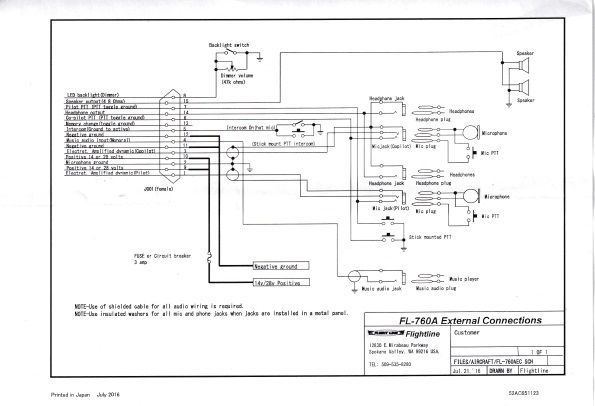

R rionel RIP Откуда Москва 26 Май 2018 #41 Разобрался. Проблема оказалась в том что это 760А, япошки схему поменяли, на 6 пине теперь не выход шумодава, а РТТ для второго пилота.
A aleks0525 Я люблю строить самолеты! 24 Мар 2021 #42 rionel сказал(а): Разобрался. Проблема оказалась в том что это 760А, япошки схему поменяли, на 6 пине теперь не выход шумодава, а РТТ для второго пилота. Нажмите, чтобы раскрыть... Тоже столкнулся с такой бякой. Вот схема подключения FL-760A Вложения IMG_20210324_0002.pdf IMG_20210324_0002.pdf 1,2 МБ · Просмотры: 328
