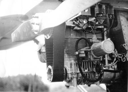

Здравствуйте всем кто зашол! Если тема звучала прошу извинить и подсказать где можно   прочитать.    На  РМЗ-640 хочу применить редуктор  отношением  2.3 зубчатом ремне L -640мм шаг 8  шириной 50 мм.  При условии что шкивы будут  изготовлены   качественн о    будет ли передача работать  лучше чем с  поликлином. Если у кого то есть опыт или  инфа   по этому. буду признателен за   сообщение.

Для зубчатой ременной передачи, демпфер нужен? Кто как считает?
Думаю  при  любом  ремённом  редукторе  ( хоть  клиновом  -  хоть  зубчатом ) - демпфер  не  нужен  -  ремень  упругий.
Винт  естественно  должен  иметь  не  запредельной  момент  инетции.  Впрочем  при  любых  редукторах  и  демпферах  -  актуально  иметь  не  завышенный  момент  инерции  воздушного  винта.
Демпфер лучше поставить. Фирма Гейтс говорит что их ремни без демпфера работают 300 часов, с демпфером 900 часов.
В клиновом варианте он не нужен. так как клиновой ремень имеет  свойство проскальзывать. У зубчатого ремня этого свойства нет.

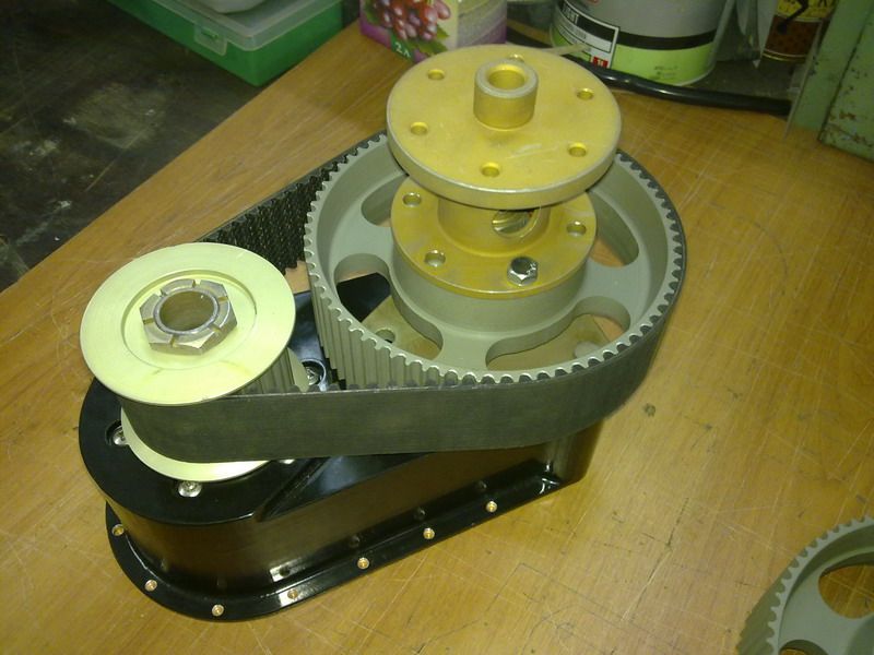

Зубчатая передача однозначно будет работать лучше, у нее КПД выше. Но с другой стороны имеет ли смысл ставить более дорогой в изготовлении редуктор на Буранчик? С его 30 лошадями прекрасно работает и клиновой редуктор лучше с 5 ручьями
Вот такой например.
    64,9 КБ · Просмотры: 430
Спасибо всем ! Уверенности прибавилось.П о поводу клиновых в пять ручьёв                         это есть, но ведь как Вы пишете           Ledchik, у Бурана их  30 и    хочется    их  снять. На крайнем снимке   Хороший  вариант, на мой не искушонный взгляд, по сравнению с  традиционным  вес будет % на 20         меньше, да и вообще красиво.  На какой двиг изготолено.   Не сромный вопрос сколько это стоит.   Владимир 9102429117.
Так клиноременка и снимет практически все, потери будут незначительные. Я думаю что с Бурана больше 120-130 кг тяги не выжать.
То что на фото весит действительно меньше чем традиционный  Черновский редуктор. Вес моего редуктора 7,2 кг. без переходной плиты, переходная плита 3 кг. Все это сделалось для Хонды L13. Сколько стоит не знаю, не высчитывал.

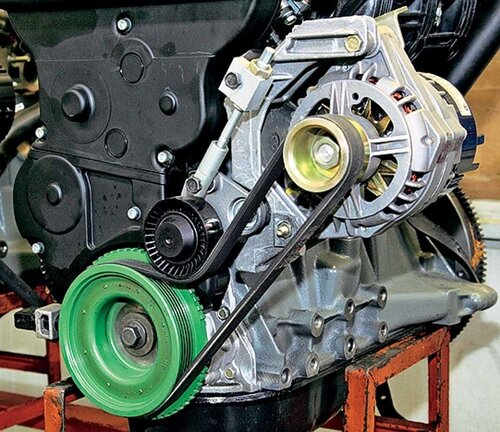

Примерно  тоже  читал  про  поликлиновые  ремни.  Что  там  при  неправильной  натяжке  возможны  казусы  и  в  ряде  случаев  требуется  ролик  -  успокоитель.  Чепуха  какаято...
Как  например  здесь :
«ремень на двигателе  ВАЗ 11194.»
