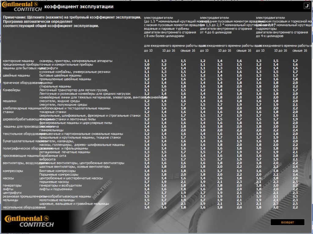

Кстати хочу спросить, почему все уперлись в фирму Gates? Continental например свои лицензионные программы держит в открытом доступе. И есть у них интересная таблица с названием "коэффициент эксплуатации". Там указан запас прочности, в зависимости от условий использования. Так вот двигатели внутреннего сгорания в этой таблице так же имеются и классифицируются по количеству цилиндров и условия эксплуатации есть подходящие в виде вентиляторов.
И вот ведь какая штука, обороты ведущей шестерни больше 4-х тысяч тоже  есть. И зависят обороты от типа ремня и диаметра шкива, что вполне логично и описано в любой литературе по ремням.
Врут наверное эти проклятые супостаты из фирмы Continental. Всё лохов ищут да малограмотных клиентов. Не иначе чем через 2 года загнутся  :)

Прикинул сейчас (не знаю зачем) "редуктор" на зубчатом ремне. Совсем грубо получилось что под 100л.с. , с коэф. 2,5 и ударными нагрузками хватает ремня 50мм при 4000 об. и коэф. редукции 2,18
Может есть у кого график зависимости мощности (момента) двигателя от оборотов? Ну допустим у Ротакса 100 л.с.?
Мне так, побаловаться.
