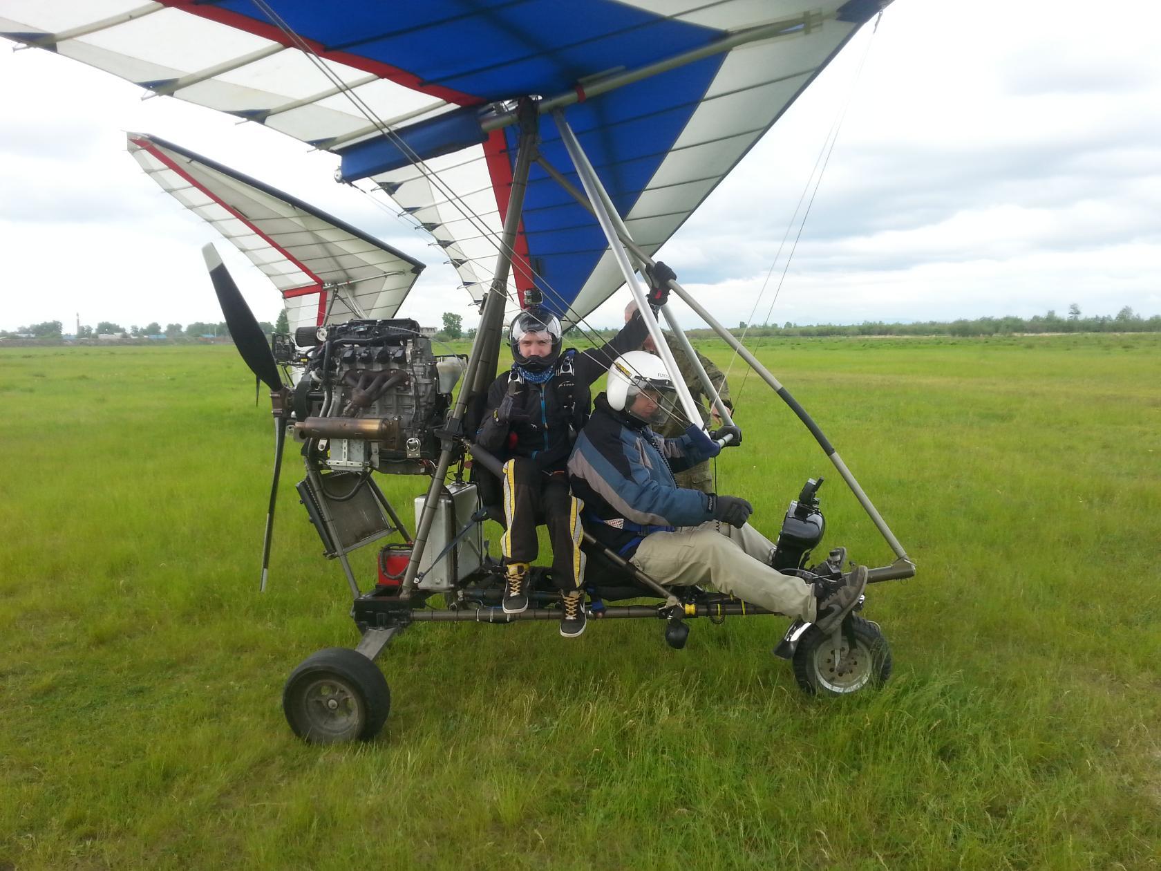

Начнем с того что я ни чего не продаю, делаю только для себя. Да мысль наладить массовое производство есть, но пока по ряду организационных и временых причин, я ее не реализовываю. Потом на пенсии вполне возможно. Вы поймите одно, вы не самый умный, и если вы что-то не смогли сделать не надо себя оправдывать псевдотеориям, не смогли реализоваться в направлении зубчатого редуктора, ответ один либо тупой конструктор, либо тупой станочник, хотя больше склоняюсь к первому. В чем проблема зная характеристики двигателя, редуктора и воздушного винта, расчитать нагрузки? Для вас видать это большая проблема, наконец возмите книги посчитайте и вы удивитесь какую чушь вы несли вышестоящих постах.

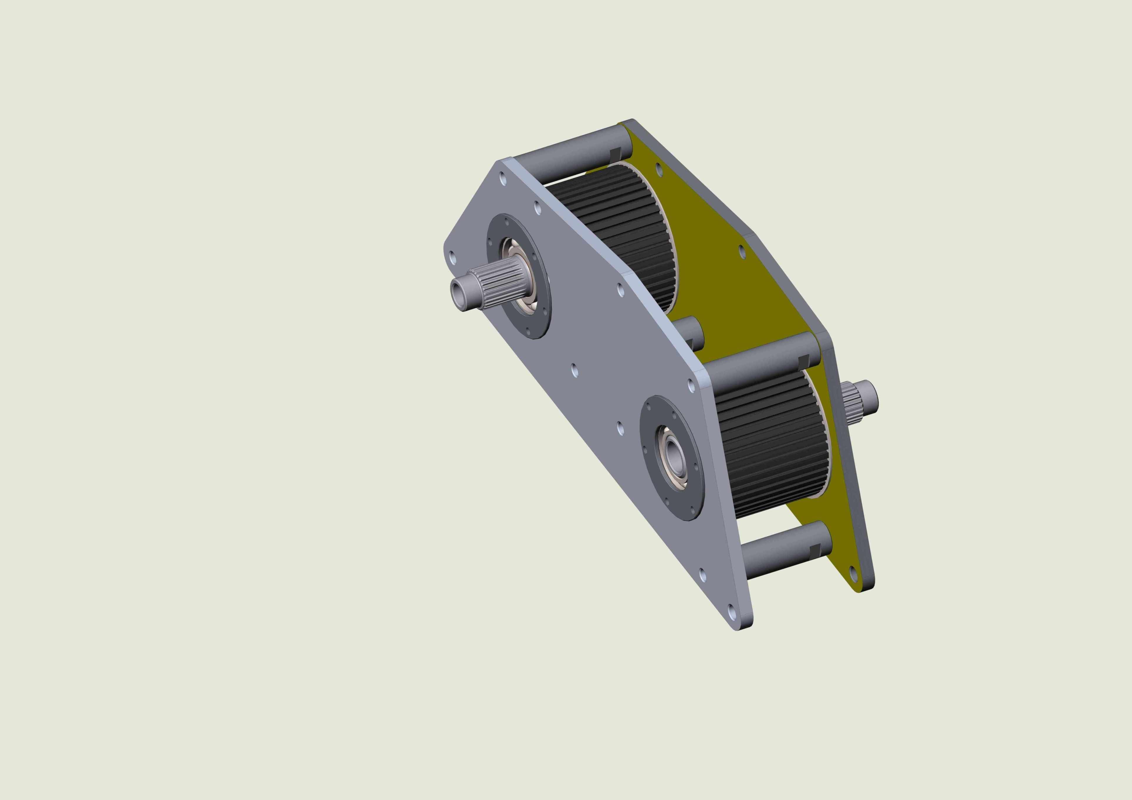

Я могу выложить в открытом доступе все его чертежи. И пускай общественность посмотрит, что Вы сделали сами.
В этом устройстве есть только одна ценная информация. Это точный профиль зуба и диаметр делительной окружности.
И то и другое Вы получили от меня. И не дай я Вам этой информации. Не были бы Вы теперь так категоричны.
И ответьте на простой вопрос. Который всё расставит по местам.
Какая у Вас сейчас редукция и какой диаметр обоих шкивов.

Меня прельстило  ::) в этих передачах одно, доступность комплектующих. И шкивов, и ремней. Цена. Причём есть выбор влево, вправо по цене/качеству. Всю жизнь (пять СУ) стояли косозубые шестерёнки. Особо проблем не было. Сегодня, изготовить такой комплект, пару шестерен, корпус редуктора, валы, фланцы, по стоимости, как три ременных редуктора. Может я не знаю у кого заказывать?  ::)
И у ременного детали, относительно простые. Фактически, два вала, стаканы под подшипники и выходной с входным фланцы. Плиты, для CNC станка, 20 минут работы.
И всё.  На данный момент. Ресурс? Будем над ним работать. Главное - не творить кумира. Ни из агрегатов, ни из людей. Работать, работать и работать.  :)

И чтобы товарища Злинова не терзал вопрос цены первые четыре комплекта редукторов обошлись мне в две бутылки хорошего коньяка ( 10тыс. Руб) :) у нас под боком авиазавод где делают Су27-Су35, Т50 соответсвенно есть доступ к нормальным авиационным технологиям и высокоточному оборудованию в том числе и ЧПУ.
