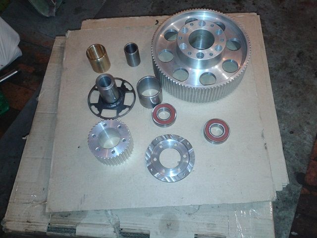

В апреле 20121г был заказан зубчатый ремень М8, z120 шириной 50мм. Подэтот ремень были изготовлены шкивы Z1=39, Z2=98. Шкивы анодировали. Редуктор работает без претензий. Сначала эксплуатировали с винтом "Данилюка", затем поменяли на винт "И. Галаса". Второй работает лучше.
А где фото и видео вашего трайка с этим редуктором?
Почему фото этих редукторов, в основном, только в разобранном виде?

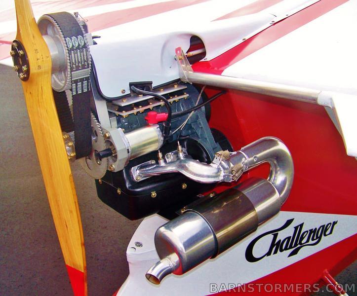

Надо быстрее мужиков за бугром предупредить, что редуктор хреновый http://www.challenger.ca/
Ага, ты их предупреди, что с этим винтом, который на фото, можно летать с клиновым ремнем, шириной 10 мм. Ибо диаметр этого винта не более 1400 мм. И тяги он даст не более 110 кг. ;D
