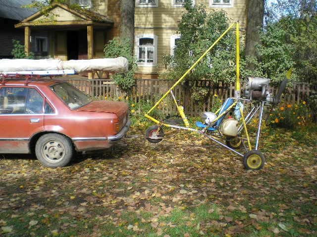

Отклонились мы от темы. И так меняю дельтавоз на спассистему.
    65,1 КБ · Просмотры: 116
Сергей, с удовольствием, если вы согласитесь немного подождать (очень нпряг большей с бабками)
