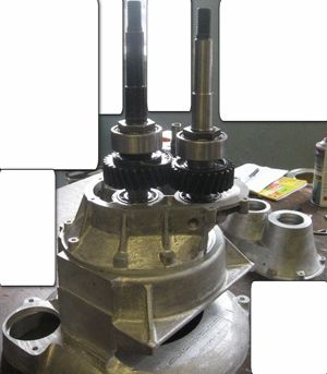

Вопрос про правую и левую резьбу.
Анаэробный фиксатор не панацея, но вещь хорошая.
Однако не согласен на счет конуса.
Подогнать конус в шестерне к валу проблем не составляет.
Для него даже необязательно идеальное совпадение угла.
Как раз этот самый анаэробный фиксатор (есть еще и Локтайт, и советский аналог, зеленый или красный- марку не помню) и решит проблему.
При этом разборка узла и замена шестерен не будет проблемой, как в случае цилиндрической посадки на фиксатор.
Зато цилиндр даже при использовании фиксатора может раздолбать, а вот конус уже никак.
И главное, разобрать вообще не проблема.
Пока не сделали редуктор - не делайте! Судя по задаваемому вопросу в редукторах вы новички. Направление резьбы не принципиально, т.к. в любом случае всё контрится намертво, а с левыми - правыми резьбами вы просто приобретете очередной геморрой. Самое страшное - крепление шестерни на валу. Шлицы сделать точно и качественно, особенно в отверстии, сложно. Шпонка разбивается через 30 минут. Конус - вещь тоже тонкая, т.к. при шлифовке трудно точно угадать углы (и. соответственно, прилегание) внутреннего и наружного конуса. Главная сложность - гуляние конуса вдоль вала. Если вал - шестерня невозможна, то выходом из положения является сборка шпоночного соединения с ФИКСАТОРОМ ЦИЛИНДРИЧЕСКИХ ПОВЕРХНОСТЕЙ DON DEAL 6692. Соприкасающиеся поверхности вала и шестерни покрываются фиксатором и поджимаются гайкой. Шестерня должна прижиматься гайкой к буртику вала с большим моментом затяжки, чтобы из соединения вышел воздух (фиксатор анаэробного типа). Я сделал 10 редукторов на EZ 30, все работают. Фиксатор продается в автомагазинах.
Вообще как бы приходится. Делаю внутренности для этого агрегата. Корпус делает А. Чернов. А кокой аналог у loctite, подскажите пожалуйста. Ну редукторами приходилось немного заниматься, от вспомнил первое творчество - Переходная плита двигатель ваз - редуктор Чернова.

А тут что то сомнение взяло.
Напишите  Чернову , чертежи этих валов и шестерней  должны быть .  Как такой редуктор  справится с  2-мя  сотнями коней   субару EZ30 ?   Можно прояснить только испытаниями .

Никогда не использовал, предпочитаю применять проверенные методы - правильно выбранную посадку и надёжную фиксацию гайки. Если шестерня сидит на шпонке, то направление резьбы абсолютно безразлично, поскольку фиксирует шестерню именно шпонка, а разбивается посадочное из-за неверно выбранной посадки, поскольку на валу имеются крутильные колебания. Учитывать направление резьбы при применении контровки следует только при фиксации подшипников, именно поэтому в коробках передач авто левые резьбы встречаются довольно часто.
Кстати, на тех кпп Субару нет ниодной гайки с ЛР. зато все ступицы и подшипники сидят на шлицах и диаметрах с натягом. Разобрать вторичный вал Кпп STI задача не для детей и 20 тонн преса.
При этом еще гайки зачеканиваются с 4-х сторон. и даже разчеканеную гайку иногда приходится срезать на токарном станке. открутить невозможно. Хотя никаких локтайтов там нет.
Выше я предложил способ надежной посадки шестрерни исходя из того, что первое время их будут часто менять, я так понял что подбирать оптимальное соотношение.
Фиксатор в этом случае позволит не заморачиваться на подгонке экспериментальных шестерен по конусу и производить быструю замену шестерен.
И когда эксперименты закончатся, такая посадка на будущее даст надежную фиксацию на валу.
Можно конечно вообще не заморачиваться ни с конусами, ни плотностью посадки шестерен на первое время. Тем более что я так понимаю- это не на самолет, а что-то наземное.
Но вот лр и пр тут точно не имеют значения.
На самом дел значения не имеет будет ли тот узел летать или работать на земле - любой узел, не зависимо от назначения, должен быть правильно спроектирован и изготовлен 😉

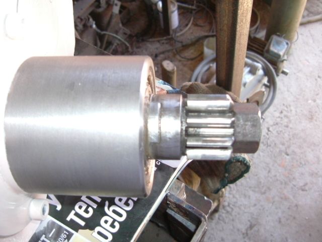

Не согласен, на ТВЧ автомобильные шестерни не калят. Может быть какие-то так и делают, но в основном идет цементация.
На поверхности имеем HRC 62-65, а под цементацией (0,3-0,5 мм) всего лишь 30-35 ед. твердости.
Неоднократно для ремонта шлицевых концов мы срезали старый шлиц, делали новую втулку со шлицами, цементировали ее, напресовывали и приваривали к валу.
Аналогично можно пойти и здесь- взять например промежуточный вал от копейки, допустим нужна 2-я передача, отрезаем лишнее, зубья 2-й передачи срезаем- делаем посадочное место под подшипник, другой конец вала протачиваем и строгаем шлицы.
Долбяк из обычного Р18 может прострогать меклие шлицы на детали с HRC 40-45.
Я непомню, у копейки цементация или объемная калка...
Опять таки, никто не мешает пропановым резаком отжечь именно конец вала, где надо прострогать шлицы или шпонку.
Если при этом у шестрени твердость упадет на 2-3 ед , ой-ой-ой какая катастрофа...
