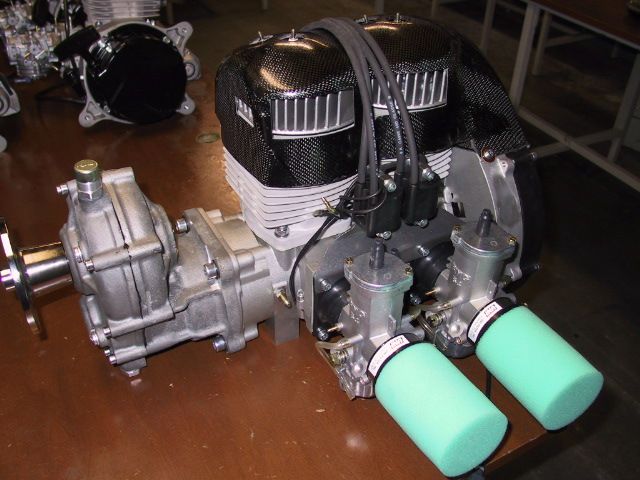

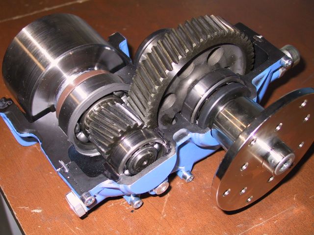

Если  бы  денег  было  без  счёта - начал  бы  с  покупки  такого  редуктора :
RZ-2, gearbox with cetrifugal clutch
(обратите  внимание - шестерёнки  совсем  не  маленькие... )
http://www.compactradialengines.com/mzRZ.html
The housing is cast alumium to T6 condition.rated up to 130 hp at 6500 rpm.
Weight: 9kg (20lbs).
Clutch engages: 1900-2100 rpm.

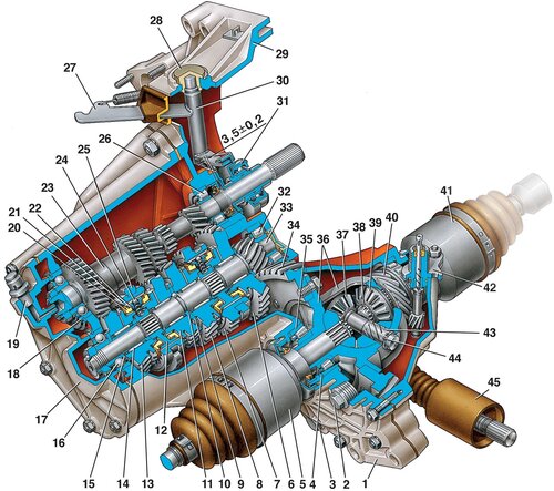

Далее  про  шлицы.  Во  многих ( или  всех ?  ) коробках  передач  весь  силовой  поток  проходит  через  шлицевые  соединения  в  узле  сцепления  и  в  коробке  передач.  В  коробке  - 3  и  более  шестерен  сидят  на  шлицах на  лёгкой  прессовой  или  на  скользящей  посадке.  Шлицы  бывают  мелкие  и  крупные.  Крупные - чаще  при  посадке  скольжения.
К  примеру  в  коробке  от  ВАЗ 2108 -  достаточно  шлицевых  посадок...  И  я  никогда  не  слышал  про  их  разрушение.  Ломается  что  угодно - но  ИМХО  не  шлицы.
«коробки передач автомобилей ваз 2108.»
Точность  изготовления  шлицов -  не  кажется  мне  сумасшедшей.  Технология  электроэрозионной  резки  проволокой - в  принципе - тозволяет  получить  такую  точность. ЧПУ  станок  электроэрозионной  резки - в  принципе  позволяет  изготавливать  шестерёнки  для  часов  и  лопатки  для  турбин...  При  этом  твёрдость  металла  не  имеет  значения и  не  происходит  нагревания  детали  выше  100  градусов.

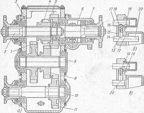

Рассматривая  разные  шестерни  в  сети - я  обратил  внимание  на  шестерни  раздаточных  коробок  грузовиков.  Они  рассчитаны  на  порядочную  мощность  и  в  ряде  случаев  - имеют  шлицевую  посадку.
К  примеру :
«шестерня  раздаточной  коробка автомобиля ГАЗ-66.»
Вся  раздатка :
( 4 из 5  шестерен - на  шлицах).
«Раздаточная коробка автомобиля ГАЗ-66.»
Раздаточная коробка - Имеет две передачи: прямую н понижающую с передаточным числом 1,982
Я  пока  не  разобрался  какое  число  зубов  у  шестерен 1  и  4.  Но  похоже  разница  диаметров - маловата...  Если  удастся  найти  такую  пару  шестерен  - с  шлицами  внутри  и  передаточным  числом  порядка  - 2.5  или  3  к  1  -  тогда  останется  изготовить  валы  и  картер...

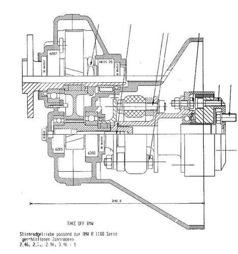

Компоновка  редуктора  предполагается  подобная  изделию  фирмы  Take Off GmbH ( только  видимо  без  обгонной  муфты... )  :
«редуктор компании  Take Off GmbH (Германия)»
Кстати - только  сейчас  обратил  внимание  что  в  немецком  редукторе  шестерня  на  вторичном  валу - поджимается  гайкой...  Это  к  теме  с  которой  начиналась  это  обсуждение....
