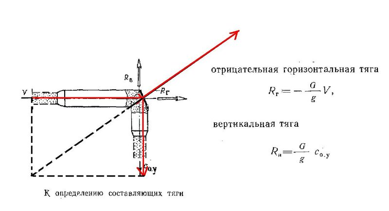

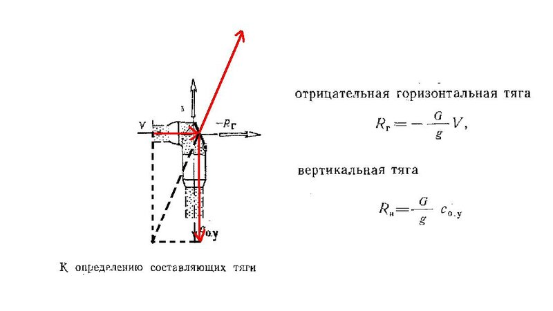

Значит сила которая действует по направлению движения заряда передповоротом в трубе присутствует .
Напомню, что речь шла о конструкции у которой щиток, поворачивающий газы прочно закреплен к двигателю и не отлетает как отдельная труба.
Если сила действует на свободный щиток,то прекрутив его к двигателю эта сила через крепление начинает действовать на мотор.Опровергните это!
Что бы как то правильно Вам ответить на этот вопрос предлагаю Вам же изобразить схематически расположение отражающего щитка относительно двигателя (угол установки) для получения строго вертикального суммарного вектора тяги.
Рад был бы нарисовать,но пишу с ноутбука ,без мышки  рисовать проблемно,так что извините
Рад был бы нарисовать,но пишу с ноутбука ,без мышкирисовать проблемно,так что извините
Да нет проблем.
Берете бумажку. Рисуете карандашиком эскизик. Располагаете вектора как надо и сообщаете нам письменно полученные параметры, а именно  угол установки отражающего щитка относительно оси двигателя и земной тверди.
Можете кое что добавить для лучшего понимания куда делся тот горизонтальный вектор, который хотите ли Вы или не хотите, будет обязательно присутствовать по Вашему разумению. А при всех углах поворота щитка и в свете  понимания правил сложения векторов НИКОГДА не даст строго вертикального направления действия реактивной силы.
Придется отказываться от вносимого вклада того горизонтального вектора в общую картину.
Тут можно даже и по телефону сообщить о размере того магического угла установки отражающего щитка для получения  суммарного строго вертикального вектора реактивной тяги.
Жду с нетерпением Вашего ответа. 🙂

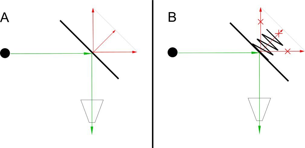

Будем рисовать виртуально:
Висит пластина под 45гр. к горизонту,
горизонтально летит заряд массой m и скоростью V
ударяется о пластину и рекошетит под 90 гр.вниз,
пластина получила импульс вектор которого перпендикулярен плоскости пластины  и направлен в верх и в сторону  первоначального движения заряда.
Этот вектор можно разложить на вертикальный и горизонтальный,нас интересует горизонтальный.
Куда тянет эта составляющая?
Все правильно.
Сила действия ровнёхонько равна силе противодействия, а результат равен НУЛЮ как и повелел великий Ньютон.
;DОткуда взялась сила противодействия если по вашим словам тяга возникает на срезе сопла ,а она перпендикулярна этой силе ?
Той горизонтальной составляющей силы  противодействуют силы напряжения конструкции и полностью компенсируют её.
А та вертикальная составляющая является суммарным вектором тяги.
Так Вы собираетесь отвечать на вопрос о магическом угле установки отражающего щитка или об угле отклонения сопла для получения результирующего вертикального вектора тяги?
Поздравляю! Вы сжали пружину надавив на неё с однй стороны,когда другая сторона висит в воздухе. ;D ;D

Фух, пришлось нарисовать, а то нифига понять не мог 🙂
В общем - классический вариант изображен на рис. А, Вариант Анатолия - на рис. B
Все силы, действующие на пружину испаряются... наверное на нагрев вакуума в гиперпространстве уходят  :~~)
    22 КБ · Просмотры: 140
Дальше-больше!
На срезе сопла тяга ДОБАВЛЯЕТСЯ только в условиях атмосферы - за счет законов аэродинамики. Но основная тяга появляется за счет РАЗГОНА этой самой струи вещества ВНУТРИ двигателя. Опять же - согласно третьему закону Ньютона. Разгоняя вещество, в данном случае воздух, мы получаем силу равную по модулю и противоположную по направлению.  :IMHO
P.S. векторы от балды можно строить, если мелочами пренебрегать. В случае, если нам не нужны точные рассчеты, а нужно примерно прикинуть что и куда пойдет.
Вот еще один грамотей - векторорисователь.
Сколько ошибок в таком крохотном рисунке.
Вы так всегда поступаете когда требуется выдать желаемое за действительное?
Именно! Вы меня раскусили 😀
Дальше-больше!
Да, действительно чем дальше в лес тем больше дров.
По вашему реактивная тяга из дачного шланга рождается там далеко на водокачке? А если тот шланг высунуть в безвоздушном пространстве, то никакой реакции от выбрасываемой струи не получим? Атмосферы то вокруг нет.
Милейший, где Вы такому научились?
Или Вы просто разыгрываете нас перед новым годом?
