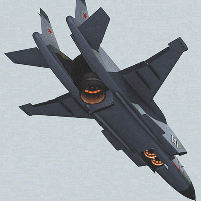

;D ;D ;DТакое ощущение ,что из нас двоих  это вы учились в том училище где выпускали в год одно отделение лётчиков морской авиации,и они изучали Як-38.Причём и аэродинамику и конструкцию.Может назовёте это училище?
Такое ощущение ,что из нас двоихэто вы учились в том училище где выпускали в год одно отделение лётчиков морской авиации,и они изучали Як-38.Причём и аэродинамику и конструкцию.Может назовёте это училище?

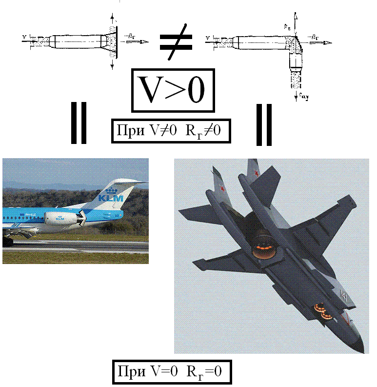

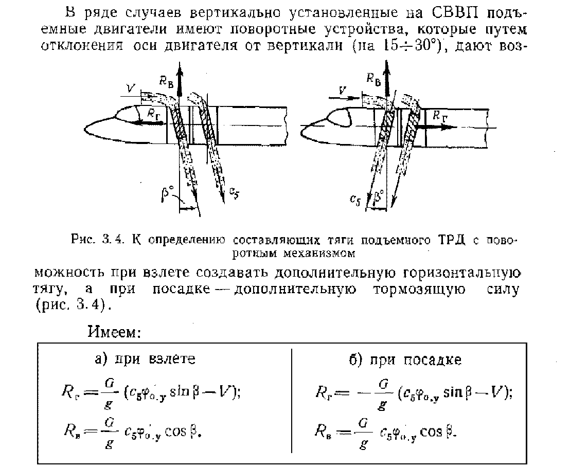

Дополнительно (и для начинающих) картинки с разбором фото применительно к теме ветки: одна с разбором фото самолетов, к которым здесь выставили в обоснование своих тезисов; другая "просветительская", которую УгрешаР почему-то "срезал" в своём вложении - о составляющих тяги "чистого" подъемного ВРД.
    69 КБ · Просмотры: 154
    25,9 КБ · Просмотры: 173
  • Vopros_pro_vsjakie_1.pdf
    123,3 КБ · Просмотры: 194

Прекрасная фраза, которая могла бы служить завершением ветки! Увы, газ - не твердое тело и так не "отскакивает". Такое поведение газа "допустимо" только в рамках МКТГ и больших высотах, где самоделки ещё летают.
"Старожилы", в предпраздничном настрое, Вас подвели и в очередной раз подтвердили опасность "форумного" образования.
Насколько я знаю законы Ньютона работают для любых веществ. Только для жидкостей и газов необходимо еще учитывать и взаимодействие молекул вещества, но в любом случае если есть воздействие для изменения угла струи, то должна быть и сила противоположная воздействию.
