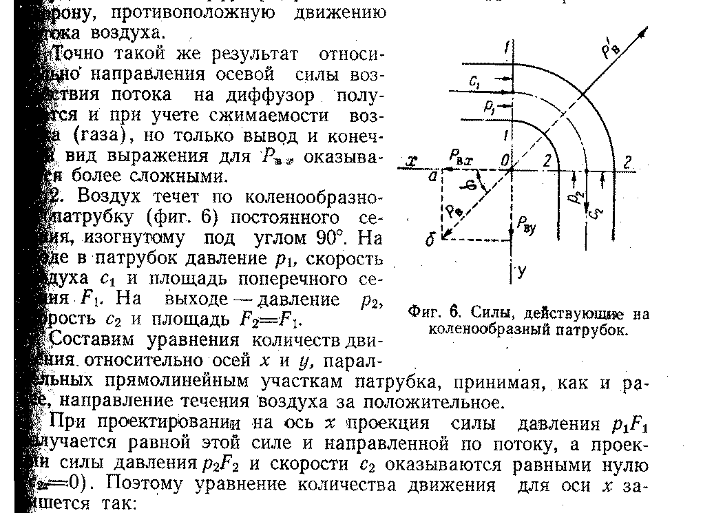

Я даже и рисовать не буду. И не потому, что не умею или нет под рукой мышки, или не знаю что рисовать.
Просто приведу рисунок из того источника ("библии" инженера - двигателиста).
Разбирайтесь.
И естественно следующий Ваш ход. Уж очень мне хочется лицезреть Ваш ответ.

http://old.college.ru/physics/courses/op25part1/content/chapter1/section/paragraph17/theory.html
Вот с картинками. Не забываем, что и газ и жидкость являются совокупностью тел. Т.е. если твердое тело мы можем рассматривать как единичный объект, то газ или жидкость мы можем рассматривать как большое количество мелких, взаимодействующих тел(молекул). Эти тела так же сталкиваются, разлетаются, отбиваются от стенок и т.д.  И при каждом столкновении они передают импульс.
