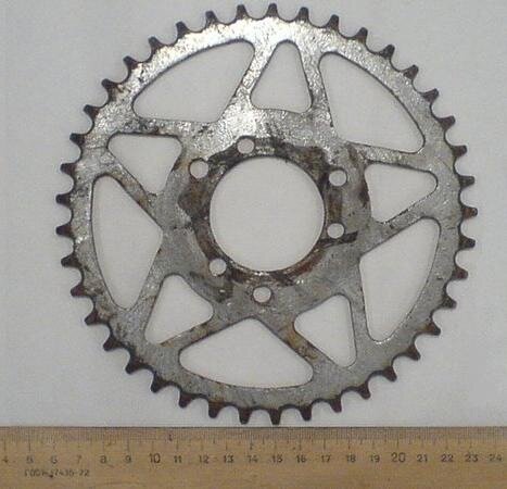

Далее  -  самый  простой    и  дешовый  вариант  тахометра  на  ротор-  возможно  будет  такой :
" Модулятор "  -  типа  такого :
Датчик -  ( индукционный ) - типа  такого :
«dat_suzuki.»
И  прибор  -  типа  такого :
«тахометр...»
В  зависимости  от  настройки  прибора  и  диапазона  измеряемых  оборотов  -  возможно  нужно  подобрать  число  зубов  модулятора   и  написать  новую  оцифровку  шкалы. " Модулятор " -  не обязательно  должен  быть  ржавым.  Можно  поставить  хромированный  -  но  обойдётся  дороже   ;)
Рассматриваемая  конструкция  -  близка  к  Вашей  с  холлом  -  но  видимо  проще  и  надёжнее.
Сослагательное  наклонение -  от  того  -  что  я  сам  такую  систему  не  собирал. Она  основывается  на  опыте   DeltaLetun'a.
Это  бюджетный  вариант.  Красивый  вариант  -  видимо  продаётся  в  спрусе.  Но  за  иные  деньги.  Остальные  варианты  со  стрелочными  приборами  -  лежат  посередине.

kvadratov:[highlight]При  использовании  промышленного  датчика  ( без  магнита )  -  зубчатый  диск  должен  быть  намагничен..[/highlight]
Нет, это  делать совсем не обязательно, индукционный датчик имеет встроенный магнит и легко реагирует на нержавейку даже.
Ну и далее : зачем это я буду прилеплять к ротору дополнительные либо велосипедные шестерни либо диски с отверстиями для снятия необходимых импульсов когда там есть родной венец с зубьями в районе 120 шт и есть возможность насверлить необходимое количество отверстий на маховике? Этот вопрос не самый главный. Самый главный - согласование к-во импульсов со входом указателя оборотов.
Ну а решение, которое озвучил АВМ конечно имеет право на жизнь, ведь кулачки прерывателя могут работать сколько угодно долго и надежно - они для этого и сделаны, другое дело куда конструктивно поставить на ротор "тарелку с выступами"
