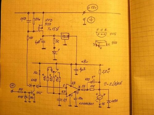

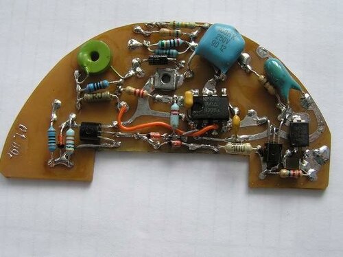

Ну  и  ещё  одна  разработка  от " ленивых " россиян  -  которые  ( говорят )  даже  паяльник  держать  не  умеют   :)
Один  любитель  мотолодок  и  электронных  самоделок  -  спаял  новую  начинку  для  тахометра  ВАЗ.  Начинка  производит  неплохое  впечатление...  ( правда  просится  искупать  её  в  эпоксидке. )  И  на  мой  вкус  -  ещё  перед  приборной  головкой  транзистор  на  усиление  поставить  не  помешает... К  сожалению  нет  окончательного  отчёта  об  испытаниях....
http://forum.motolodka.ru/read.php?f=1&i=567272&t=567272
«Плата  тахометра»
«схема  тахометра»
Имею  предположение  -  что  дополнив  данную  плату  приборной  головкой  от  тахометра  VDO  или  любого  другого  качественного  производителя  (  с  демпфером  стрелки )  -  получится  очень  приличный  прибор.  ( ну  и  при  условии  что  всё  откалибровать  и  довести  до  ума ). Для  людей  -  склонных  к  радиолюбительству  -  очевидный  повод  для  подражания.  Тем  кто  не  может  отличить  эмиттер  от  бареттера  - можно  не  беспокоиться.

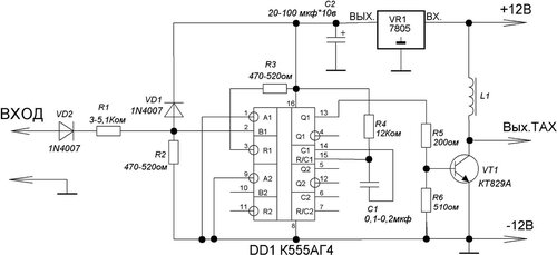

И  на  завкуску  -  ещё  один  адаптер  от  любителей  лодок.
Юрий  Лукич  -  гуру  электрики  на  лодках....  К  сожалению  то  о  чем  он  пишет  -  доступно  только  для  людей  продвинутых  в  радиолюбительстве :
http://forum.motolodka.ru/read.php?f=1&i=363584&t=363584
«согласование  тахометра»

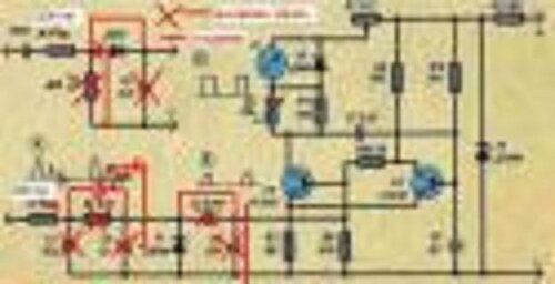

kvadratov:
[highlight]Ответ #19 - 07.04.10
Кстати  есть  ещё  интересная  мысль.  Современные  автомобили  оборудуют  электронными  спидометрами.
Они  работают  с  применением  датчиков  основанных  на  эффекте  Холла...
Электронный спидометр
Принцип действия электронного спидометра основан на измерении частоты импульсов от датчика скорости. датчик скорости (показан на рисунке выше) работает на основе эффекта Холла, т. е. аналогично датчику бесконтактной системы [/highlight][highlight]зажигания.[/highlight]
Совсем не [highlight]аналогично[/highlight], хотя по принципу эффекта Холла.
В этой ветке изначально обсуждался вопрос и по применению различных датчиков для снятия показаний числа оборотов ротора. И указанные на фото в этом Вашем ответе и указанные на Ваших ссылках датчики в ответе №41 ну никак нельзя приспособить для снятия оборотов ротора. Дело в том, что указанные Вами датчики представляют собой механическо-электронные устройства и никак не могут снимать показания например с зубьев венца ротора.
