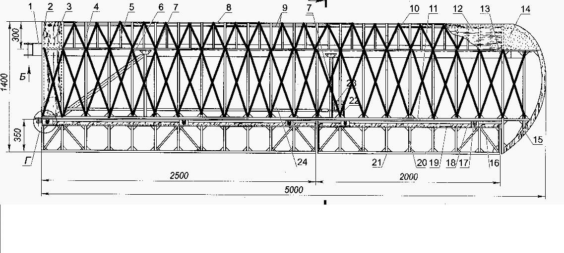

так как хвостовая часть этого самолета сделана как - Однополостной гиперболоид. (патент принадлежит Шухову от 1899 года, строителю Шаболовской башни)
Однополостной гиперболоид здесь никаким боком не пристроен, способы построения фюзеляжа и Шуховской башни разные. Подобные конструкции называются геодезическими.
Сказал же - КАК этот самый гиперболоид, потом если не изменяет память геодезические сферы и гиперболоиды не относятся к общему понятию - сетчатые оболочки? А раз так, в чем ошибка ?

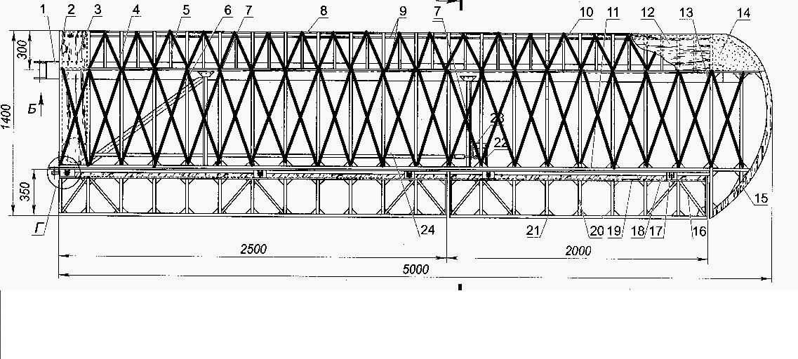

А вот как Вам принцип построения крыла на Настойчивом. Лонжерон алюминиевая труба, нервюры дерево, лобик дерево
Вот и рисуночек тисну (мелковато правда :-[)

Вот примерно как бы выглядела бы принцип сетчатого крыла на примере Настойчивого
