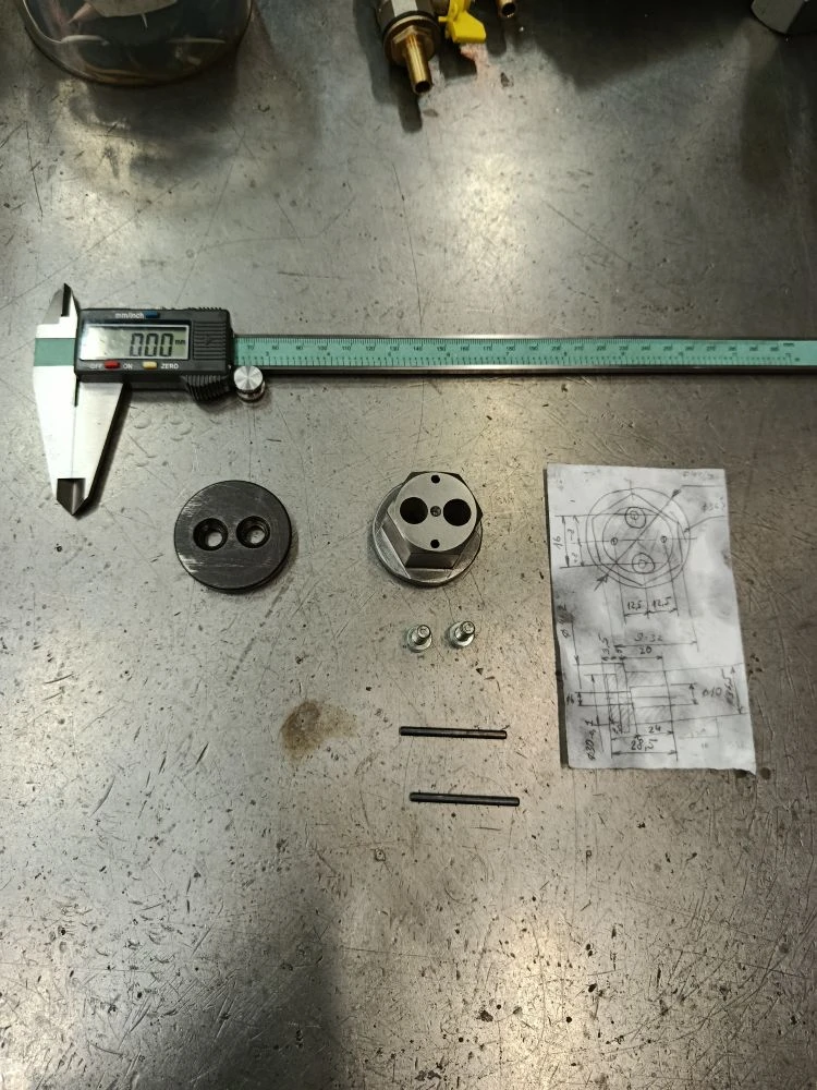

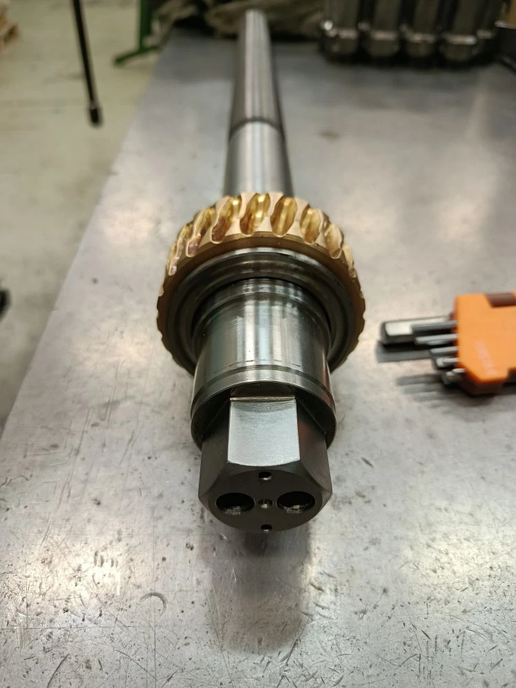

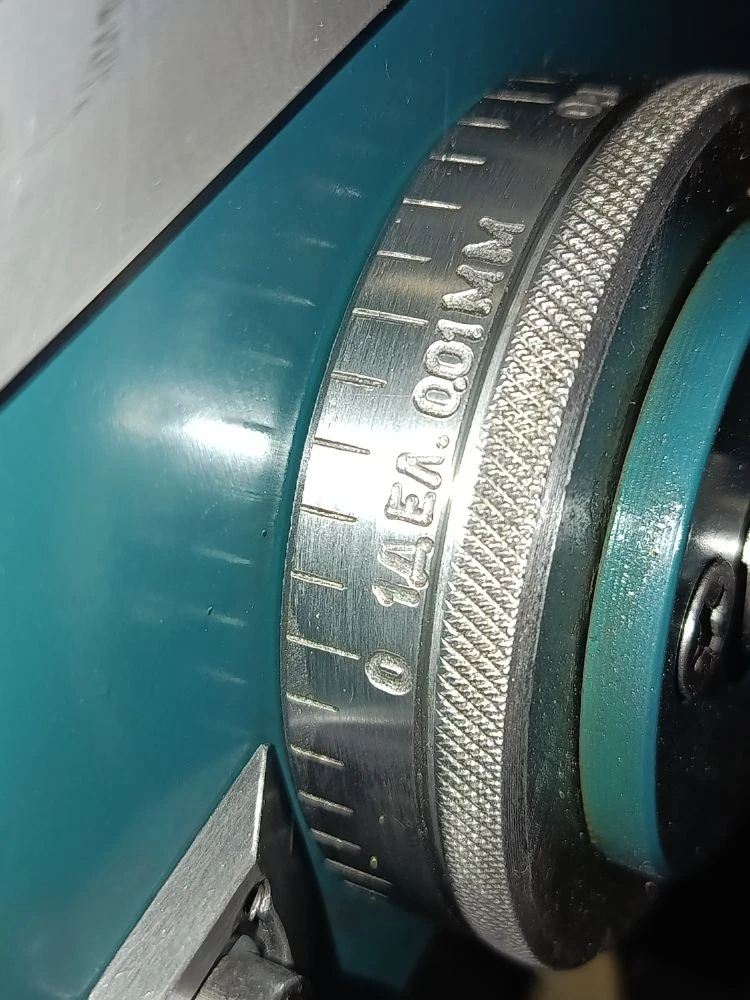

ВладимирНиколаевич третий Откуда Мск 4 Июл 2026 #61 Изготовил новый торцевой ограничитель с шестигранником под ключ вместо плоской шайбы. Понадобится для регулировки зацепления винтовой пары. Вложения i (2).webp 188,4 КБ · Просмотры: 80

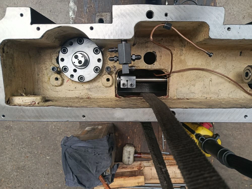

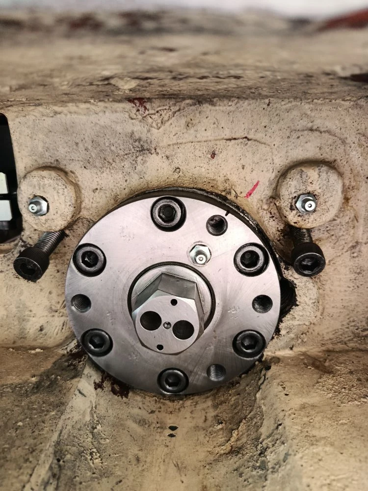

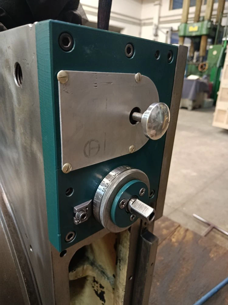

ВладимирНиколаевич третий Откуда Мск 4 Июл 2026 #62 Установил. Завтра - сборка механизма регулировки врезания долбяка. Вложения i (11).webp 102,8 КБ · Просмотры: 134
ВладимирНиколаевич третий Откуда Мск 8 Июл 2026 #63 Полностью собрал механизм управления задающей ползушкой.......... Весь механизм собран с натягом. Вложения i (14).webp 153 КБ · Просмотры: 87
ВладимирНиколаевич третий Откуда Мск 8 Июл 2026 #64 Все люфты устранены....... Вложения i (15).webp 83,1 КБ · Просмотры: 77
ВладимирНиколаевич третий Откуда Мск 8 Июл 2026 #65 Точность позиционирования - 5 мкм. Вложения i (16).webp 147,8 КБ · Просмотры: 71

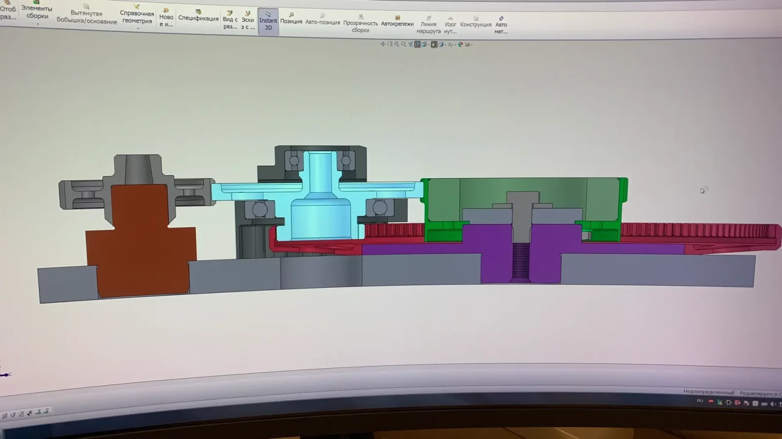

ВладимирНиколаевич третий Откуда Мск 8 Июл 2026 #66 Проектируем монтажный стенд для проверки точности обработки зубьев шестерён и определения зазоров в зацеплении. Вложения i (17).webp 49,8 КБ · Просмотры: 92

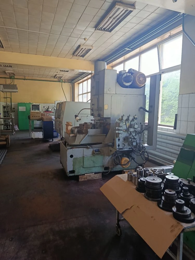

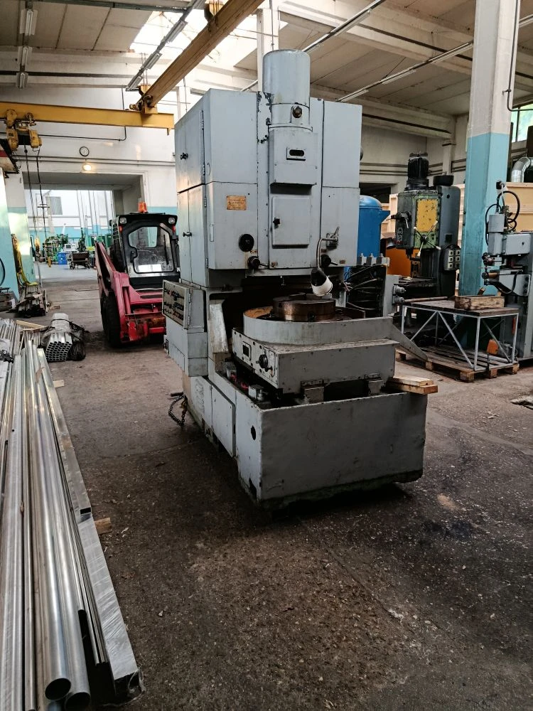

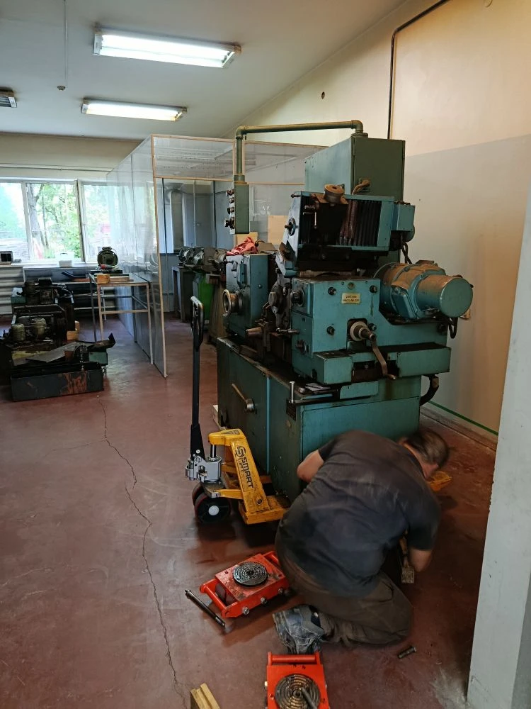

ВладимирНиколаевич третий Откуда Мск 14 Июл 2026 #67 Рязанец встал в строй. Вложения i (2).webp 136,9 КБ · Просмотры: 109 i (18).webp 126 КБ · Просмотры: 161

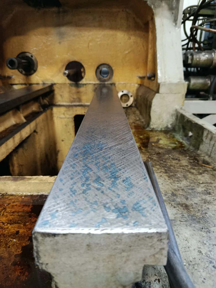

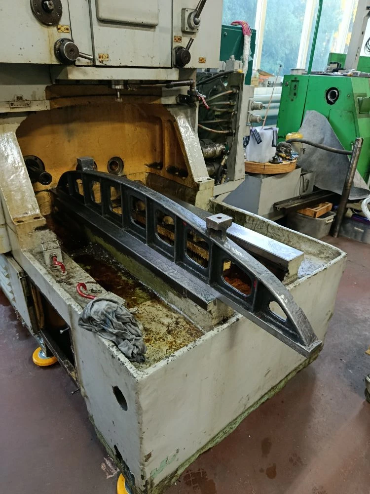

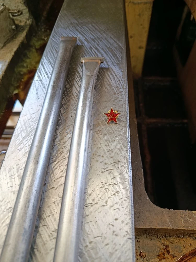

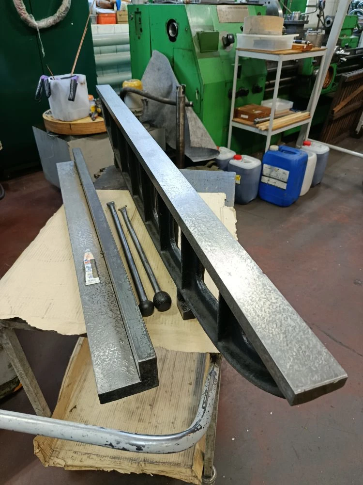

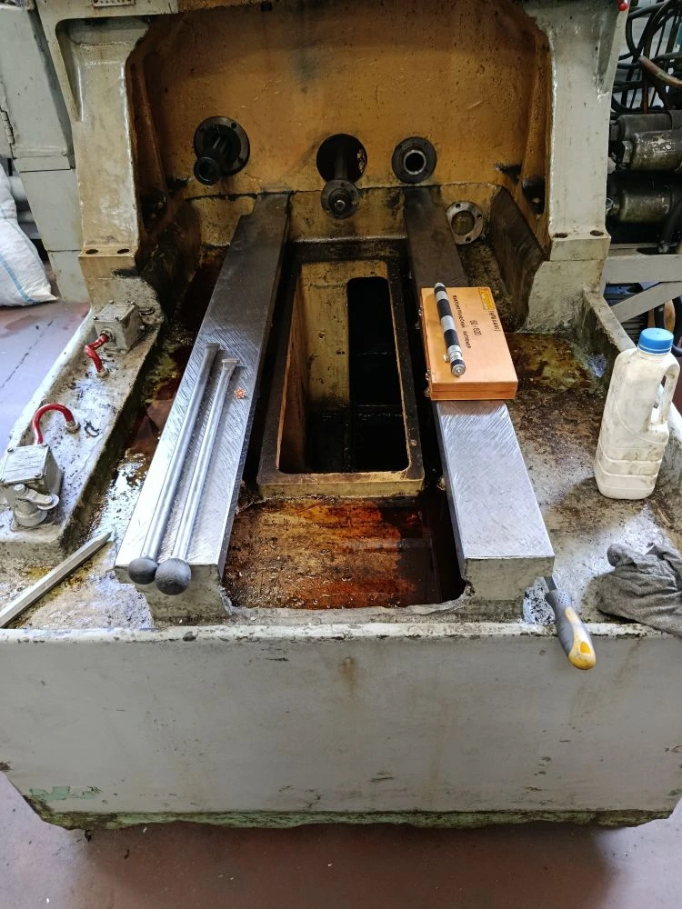

ВладимирНиколаевич третий Откуда Мск 23 Июл 2026 #72 Инструмент: Поверочные линейки, краска и шаберы. Вложения i (10).webp 112,3 КБ · Просмотры: 102 i (8).webp 131,2 КБ · Просмотры: 62 i (9).webp 152,4 КБ · Просмотры: 84

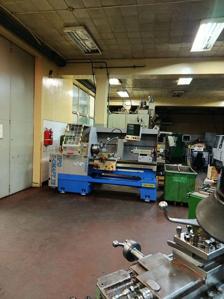

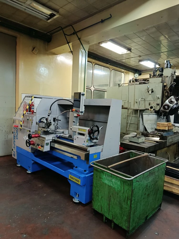

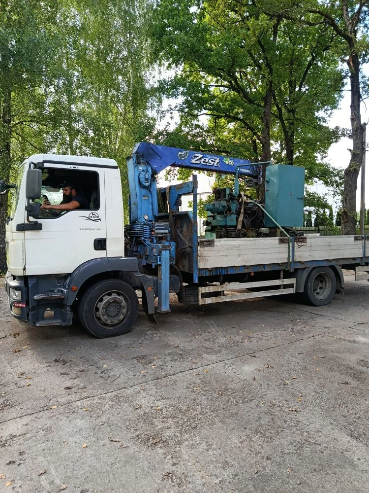

ВладимирНиколаевич третий Откуда Мск 23 Июл 2026 #73 Ещё один боец. Бесцентрошлифовальный 3м182. Вложения i (11).webp 329 КБ · Просмотры: 87

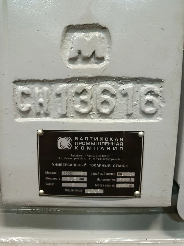

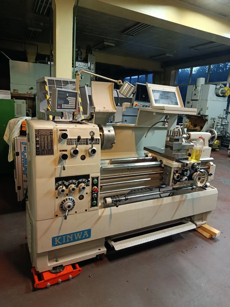

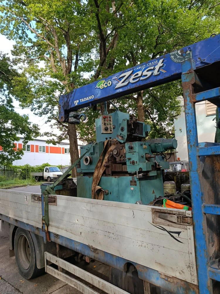

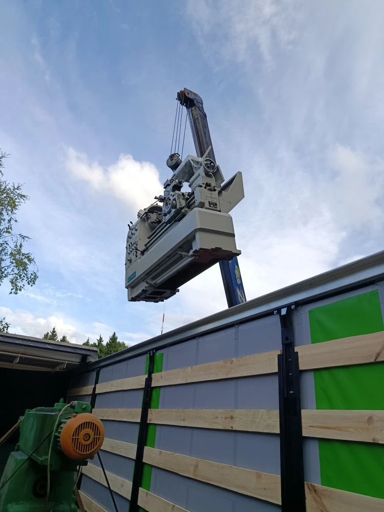

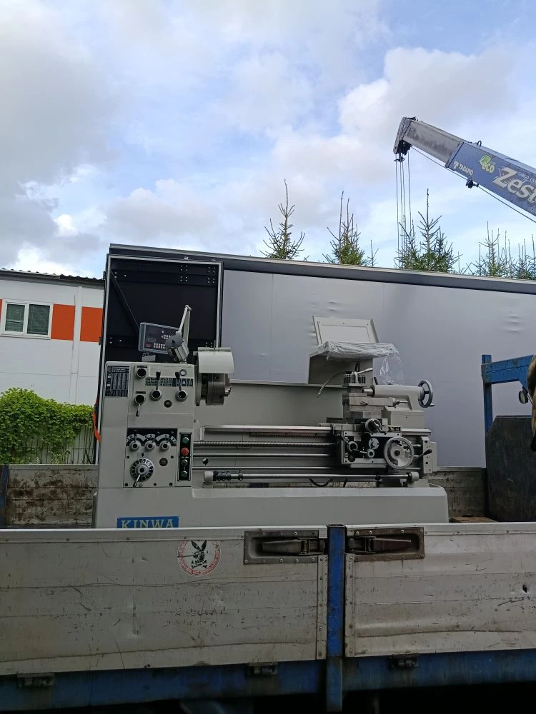

ВладимирНиколаевич третий Откуда Мск 23 Июл 2026 #75 Укрепляем дивизион токарных станков. Воин - интернационалист из Тайваня.
ВладимирНиколаевич третий Откуда Мск 23 Июл 2026 #76 Всем рады. Вложения i (16).webp 91,8 КБ · Просмотры: 59 i (15).webp 107,4 КБ · Просмотры: 58

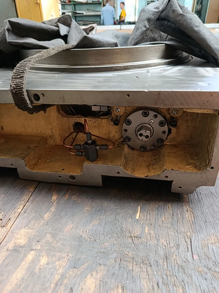

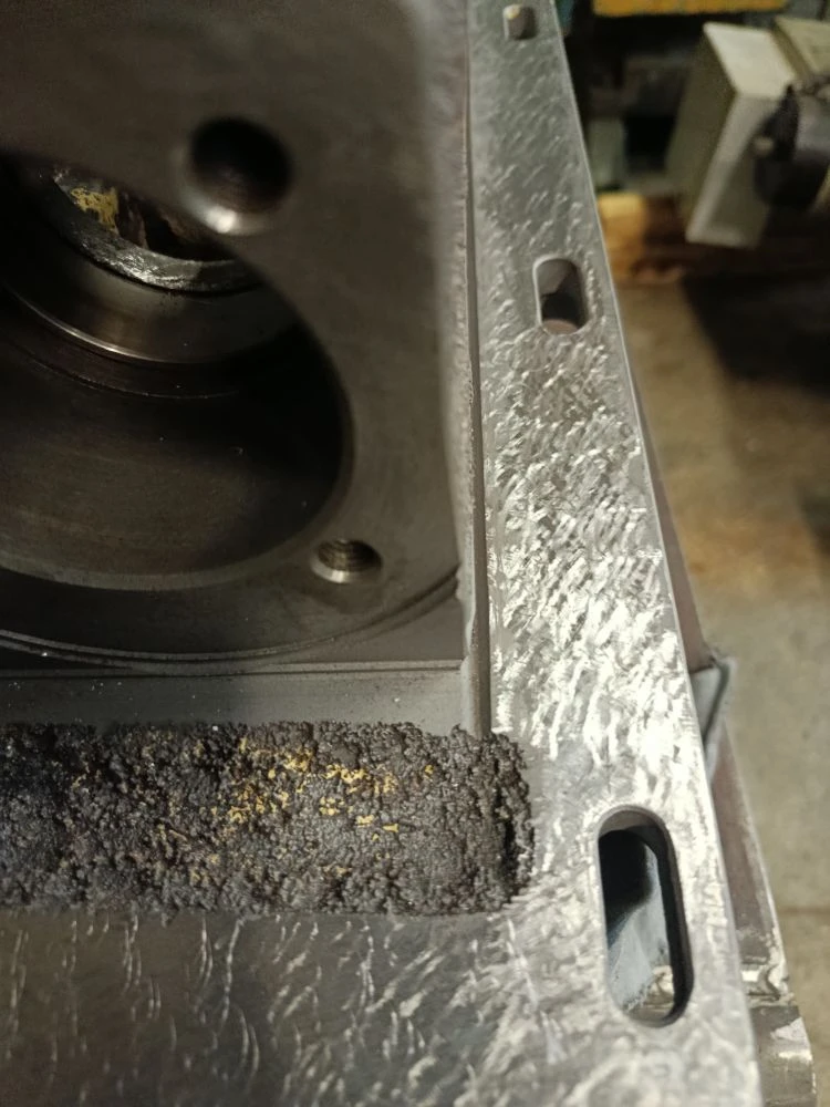

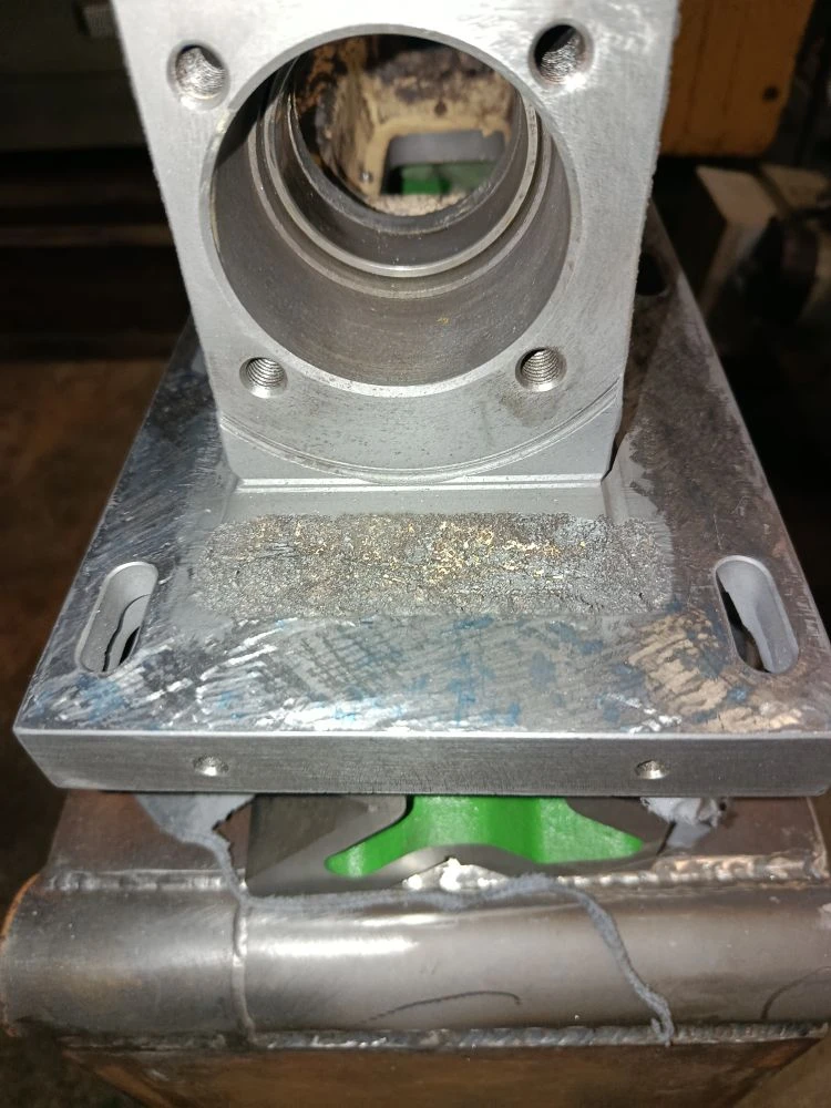

ВладимирНиколаевич третий Откуда Мск 29 Июл 2026 #77 Подгонка фланца механизма вращения стола. Шабровка
