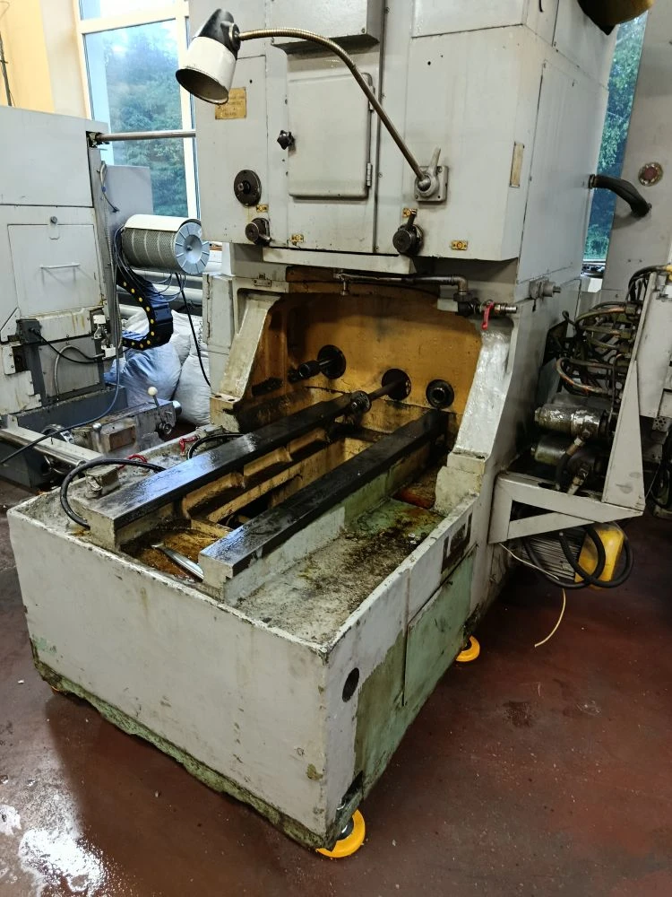

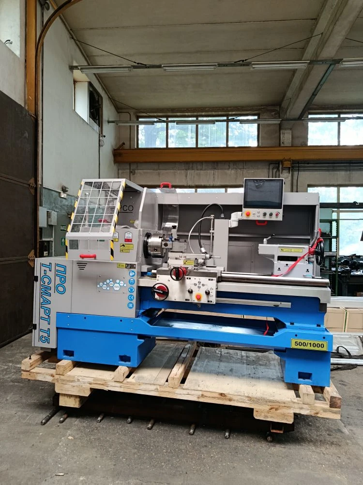

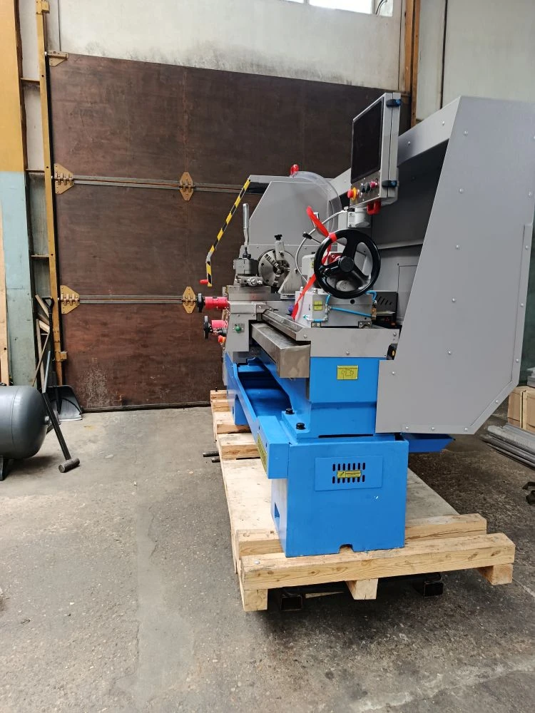

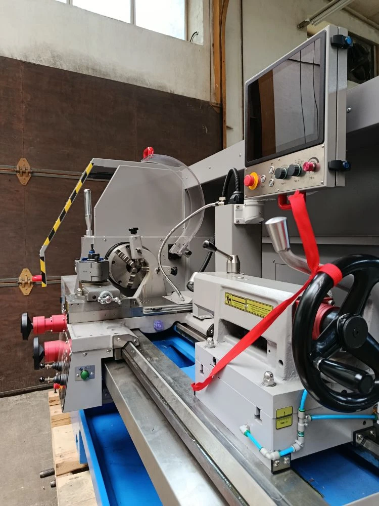

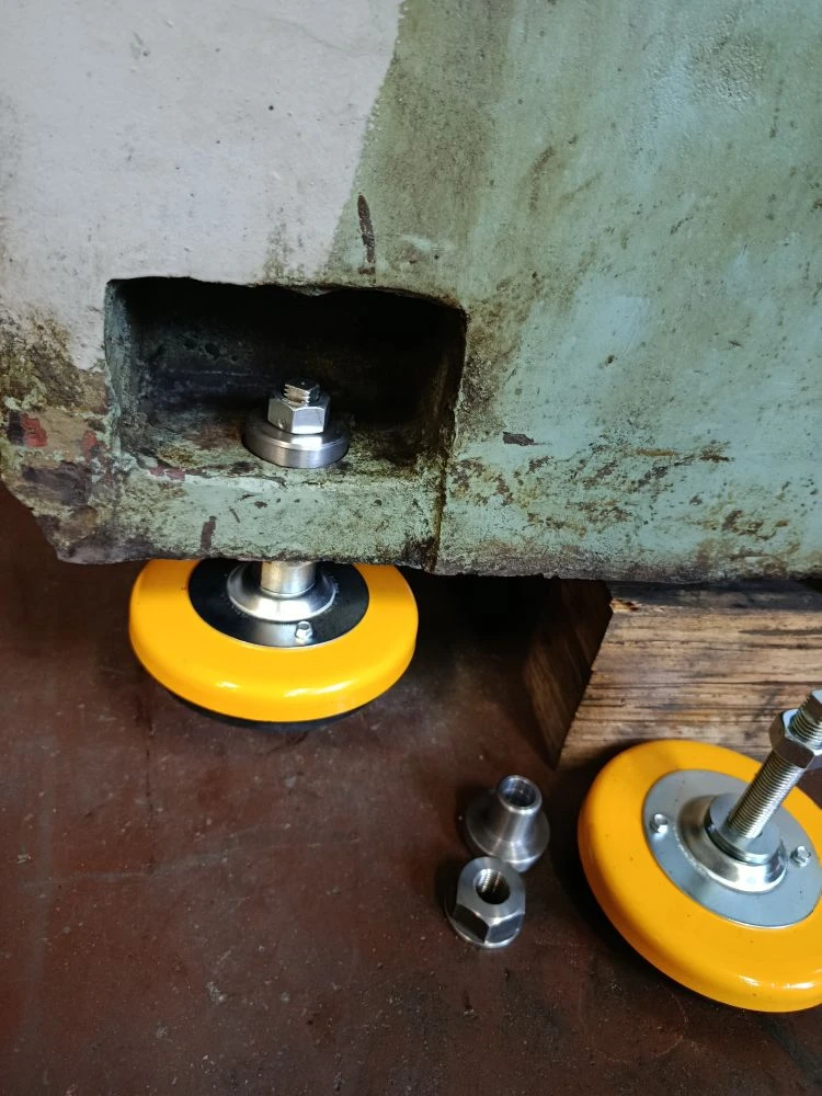

......поднял станину станка
разместил виброопоры под лапами станка в предусмотренных местах крепления
выставил станину на нужную высоту
зафиксировал каждую виброопору
выровнил станок по уровню
убедился что нагрузка на каждую опору соответствует расчетной
проведен пробный пуск станка ....
оценил на отлично уровень вибрации и работу оборудования
оформил исполнительную документацию -
акт приёмки,
протокол измерений.
План идёт по Графику.
Ваш, Эдуард.

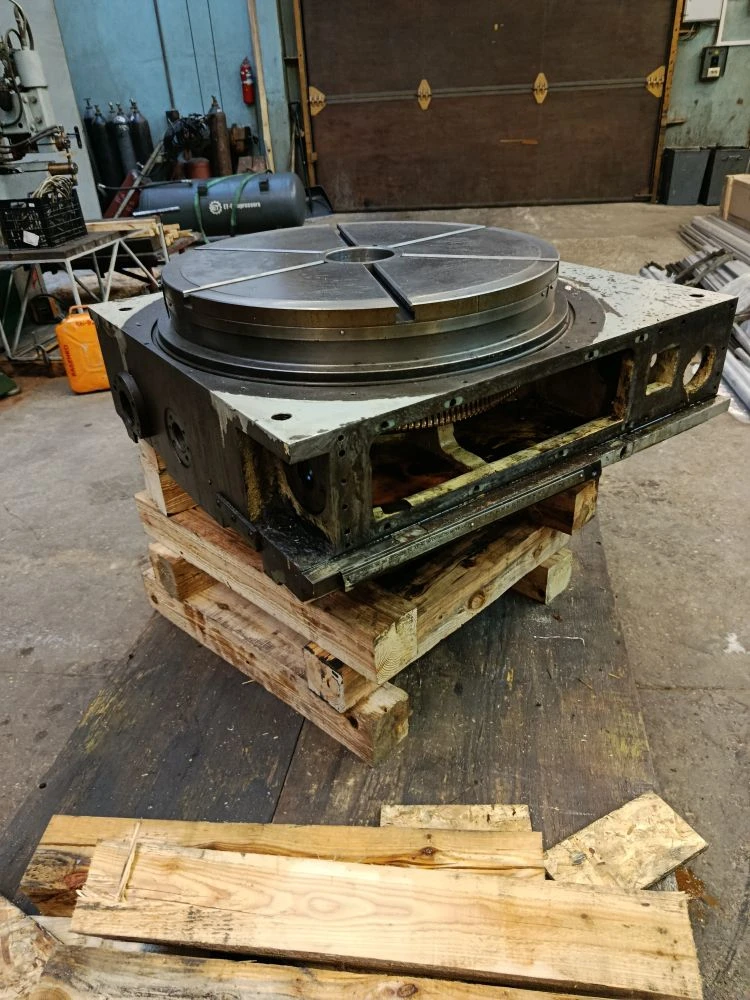

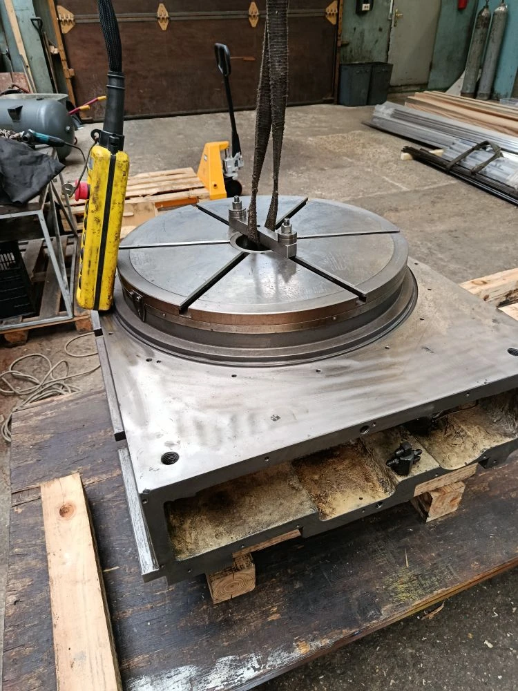

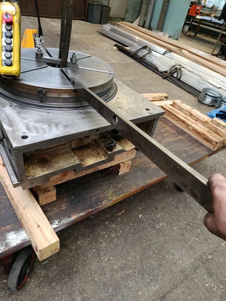

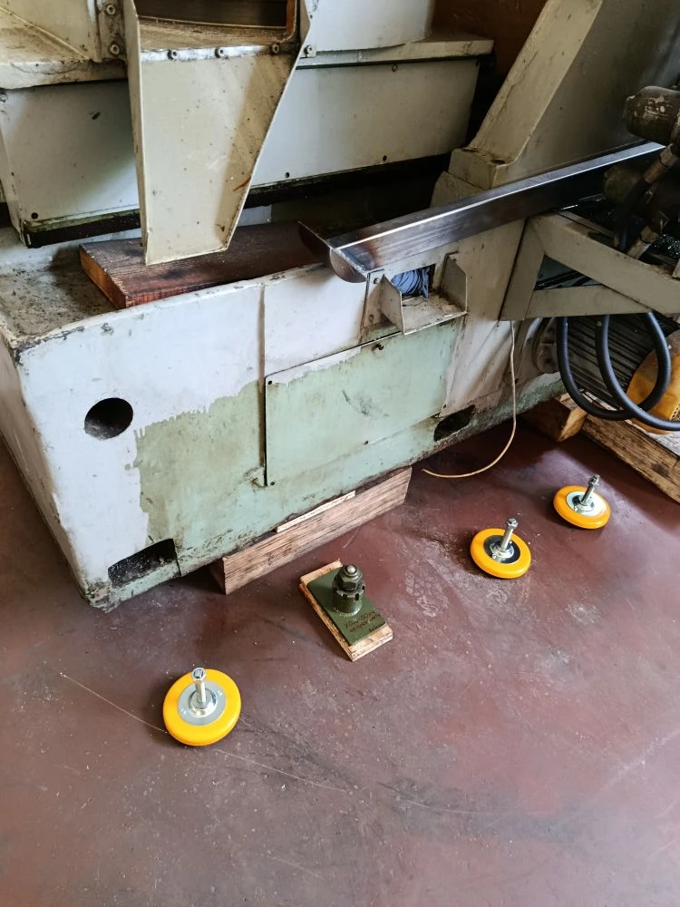

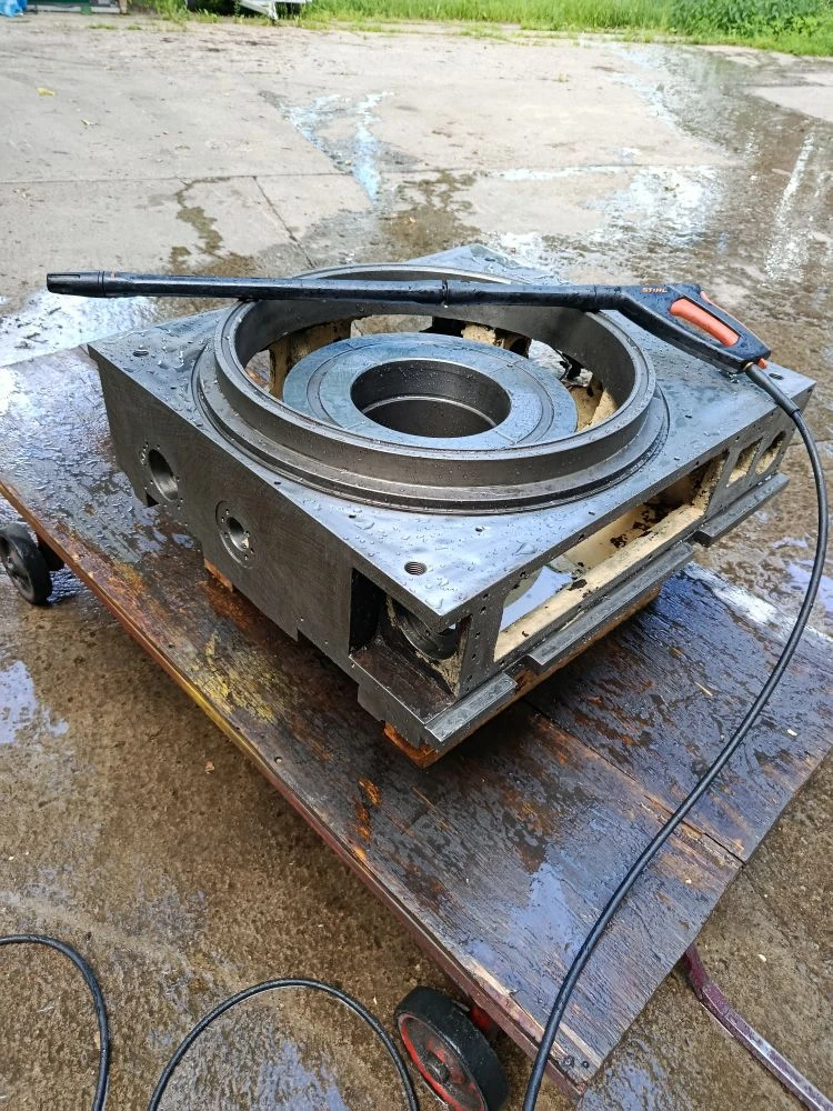

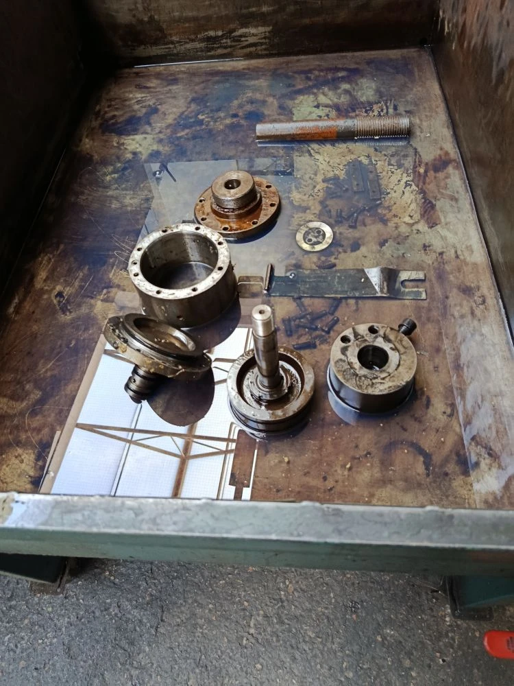

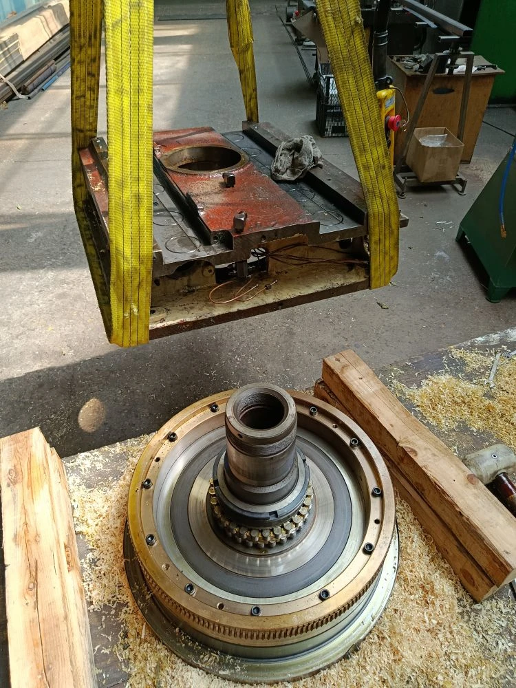

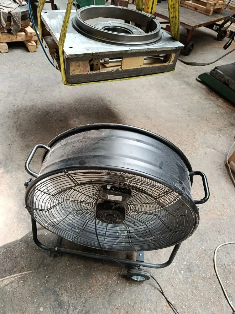

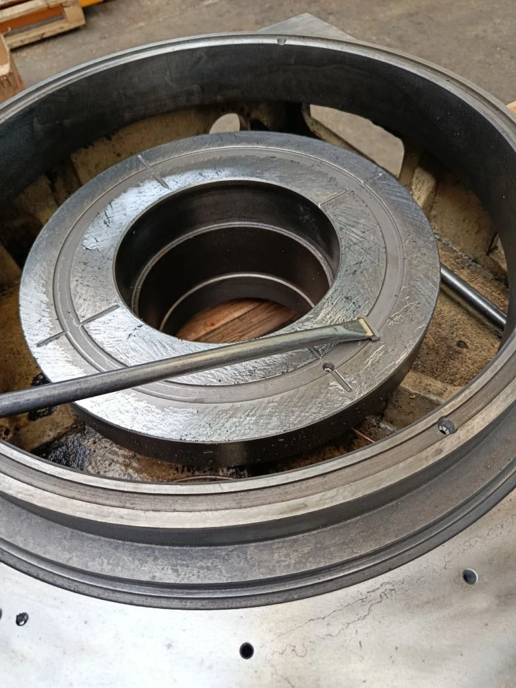

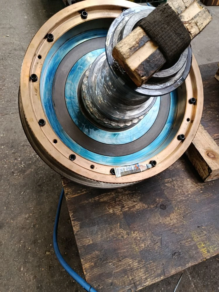

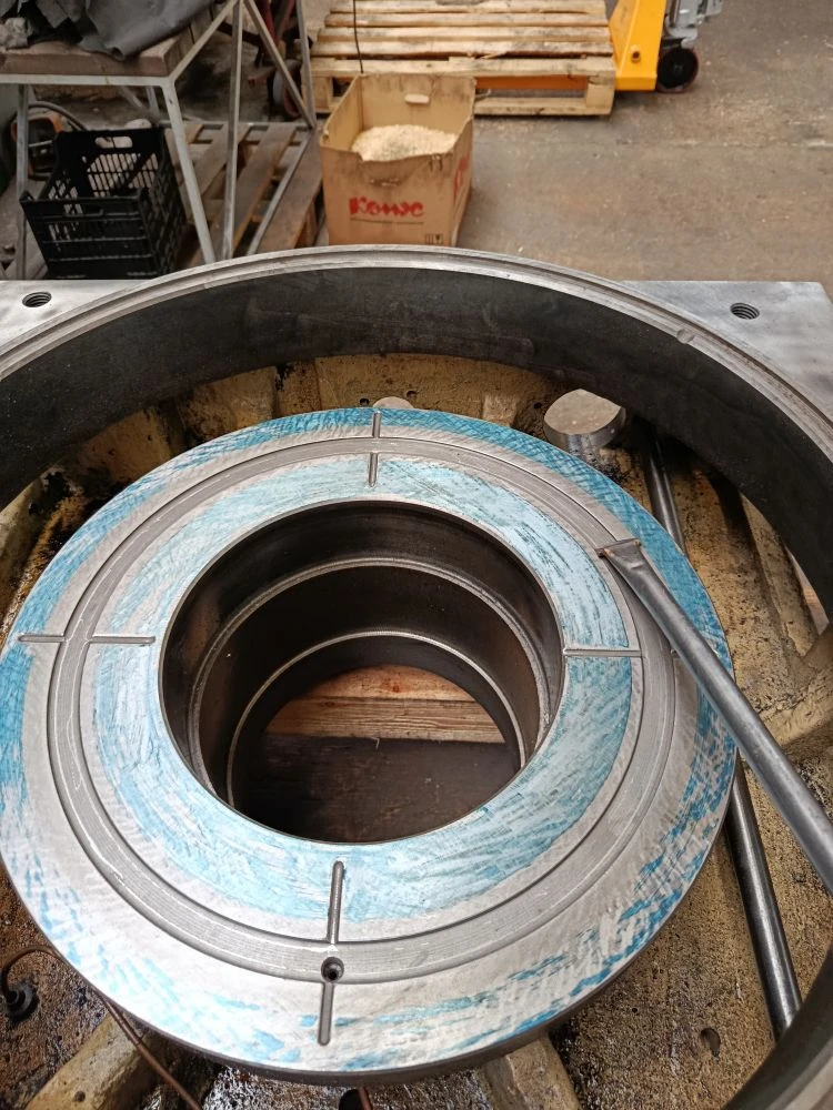

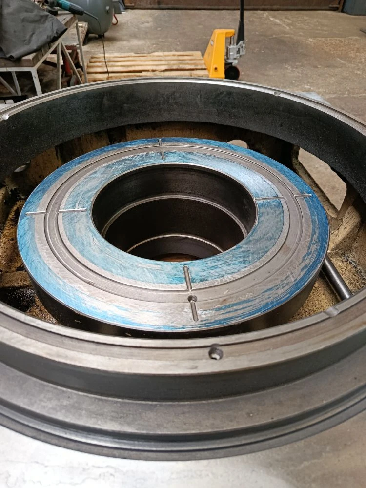

«тяжёлая форма ремонта» — капитальный ремонт с элементами глубокой модернизации.
...... возвращаем станку заводскую точность и закладываем базу для повышения эффективности.
проведён тщательный анализ:
выявляны все изношенные узлы,
люфты, отклонения геометрической точности (направляющие, соосность шпинделя и стола),
проблемы в кинематике,
оценено состояние электроавтоматики,
гидравлики
и системы подачи СОЖ.
составлена дефектная ведомость.
Механическая часть.
....... требуется шлифовка направляющих станины по заводским нормативам — это критически важно для возврата точности.
Рассматриваем замену или восстановление шпинделя, подшипников, ходовых винтов и рейки, элементов коробки подач, механизмы переключения.
Возможно поставим усиленные или более современные компоненты.
Гидравлика и пневматика.
меняем резинотехнические изделия,
при необходимости заменим насосы, клапаны, трубопроводы.
Электрочасть и автоматизация.
Старую релейную логику, устаревшие контроллеры меняем на современные .
Рассматриваем установку системы ЧПУ ....
После сборки проводём наладку,.....
геометрическую точность....
готовим тестирование работы в разных режимах,
обработаем тестовую партию деталей....
сделаем окончательную верификацию.

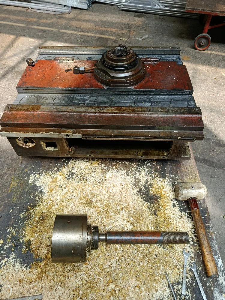

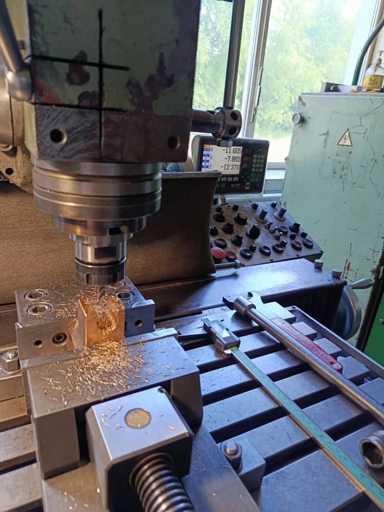

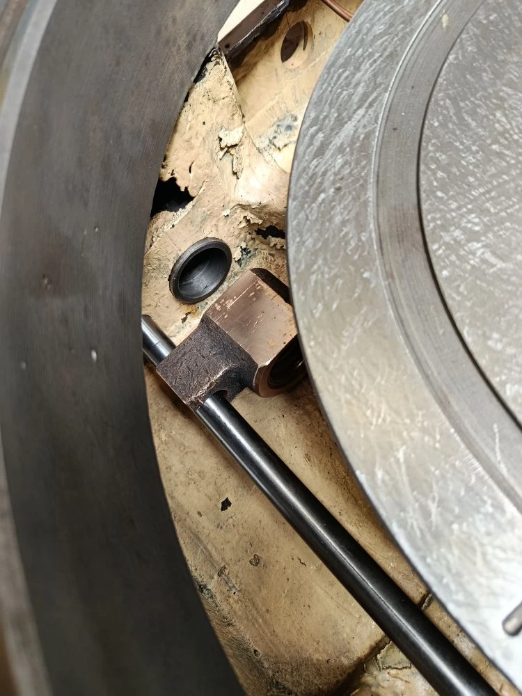

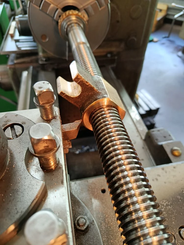

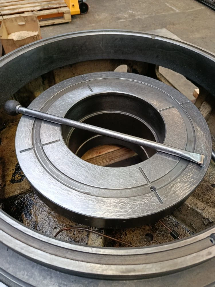

Торцовка упора на ходовом винте.
Полностью устранено торцевое биение.
Эта ползушке задает рабочее положение стола при врезании долбяка в заготовку.
