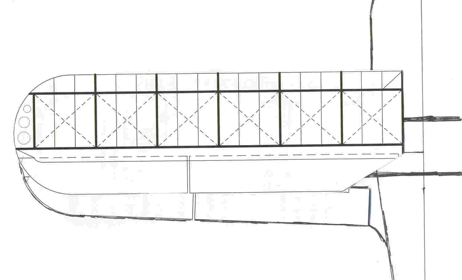

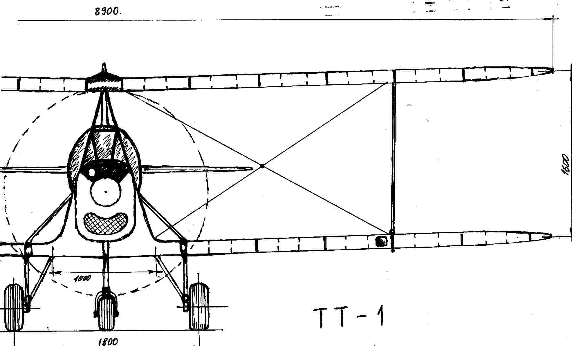

Уважаемые!
Подскажите поведение этого многоцелевого биплана на носадке. Пора строить, но мучают сомнения.
Полётный 500 и 700кг. Размах 9000 мм. САХ 1300 мм. Clark YN 10%. Закрылки без щелей 50% размаха. Угол установки крыла 2 град. Поперечное V крыла 2 град.
Стреловидность верхнего 0 град. Нижнее имеет небольшую отрицательную стреловидность 2-3 град и наплыв у фюзеляжа. (так получилось - проблемы компановки) Вынос верхнего крыла у фюзеляжа 260 мм и сходит по размаху до  10-20 мм.
Пытаюсь вставить фото схем ...
    49,2 КБ · Просмотры: 132
    55,8 КБ · Просмотры: 150

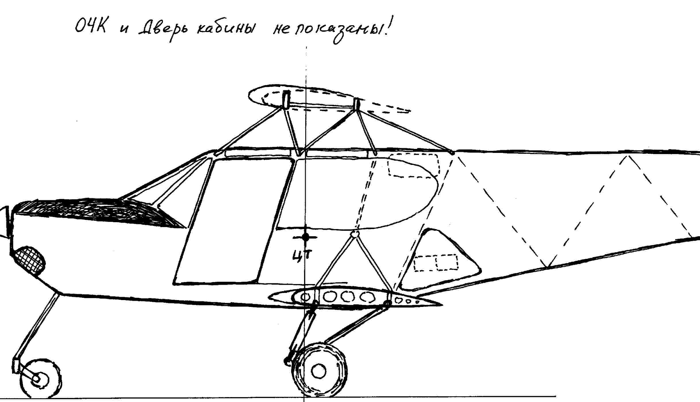

Виктор Павлович, подскажите, а то может что гпобальное не учёл. Переделовать не хочеться. Вроде определился и пора макет кабины делать 1:1.
Уважаемый  Rafis, я эти то виды еле загрузил. Вид сбоку, я думаю, для ответа[highlight] о поведении на малых скоростях[/highlight] мало что даст. И более - уведёт от темы в область конструкции. А это после макета кабины и т.д. и т.п.
За русский язык извините. Волнуюсь, жду разгрома.

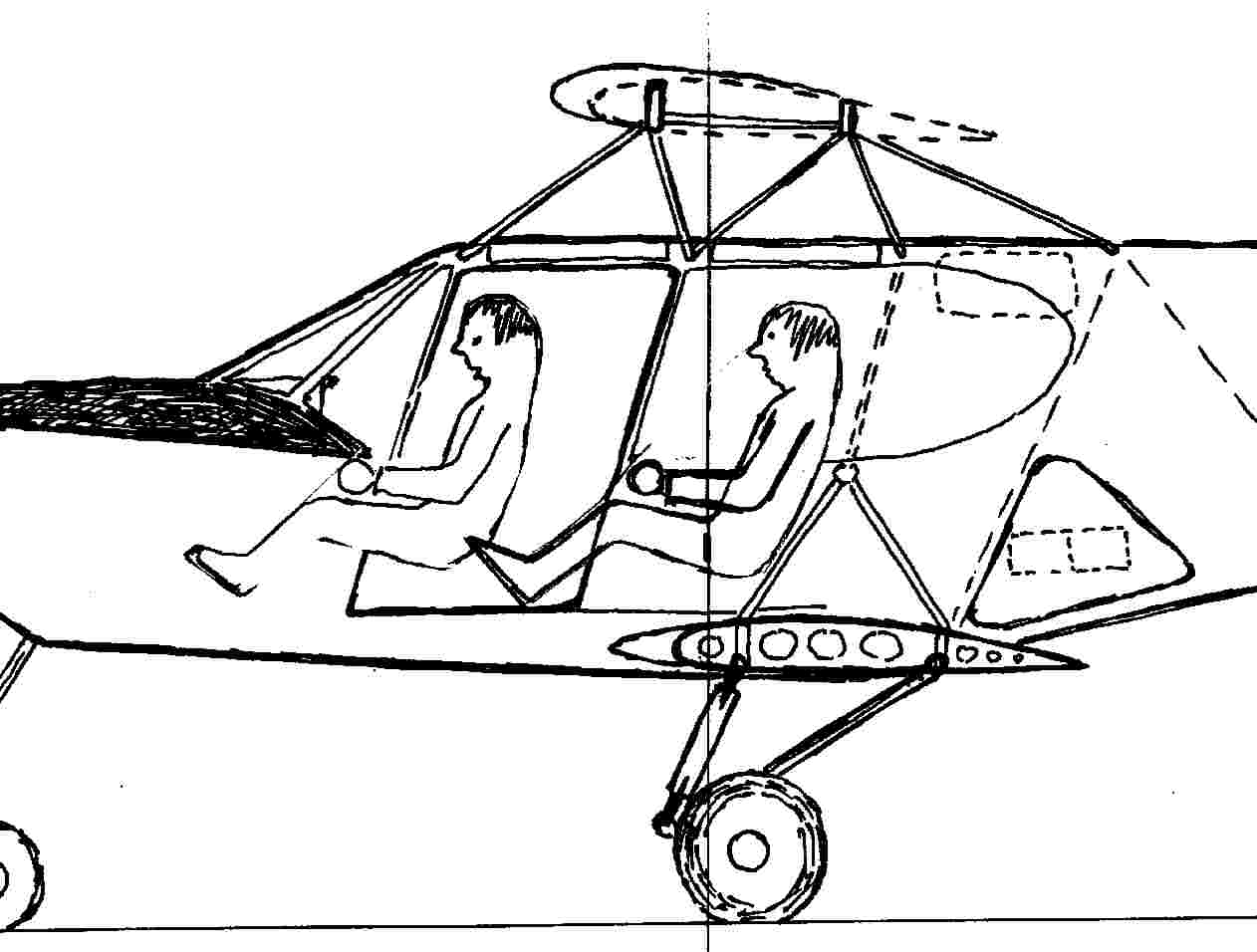

На виде сбоку размеры по горизонтали примерны. Кресло куплю и на макете кабину по длинне ужму. Надеюсь нос станет короче.
Чтобы не ложить груз в хвост, постараюсь все что можно перенести за центр тяжести назад.
    100,4 КБ · Просмотры: 155
оччень передняя центровка, для такого СЛА движок и передний пилот спереди крыльев. Что их будет взаду уравновешивать?
Я тоже хотел написать про центровку, но потом понял что смысла нет, там всё переделывать надо.

Над этим работаю и буду делать макет 1:1 и смотреть как сбалансировать. Мне это много лет бросаеться в глаза. Это главная  проблема. Но есть желание летать одному и на переднем сиденье. Поэтому и нехотел вид сбоку показывать.

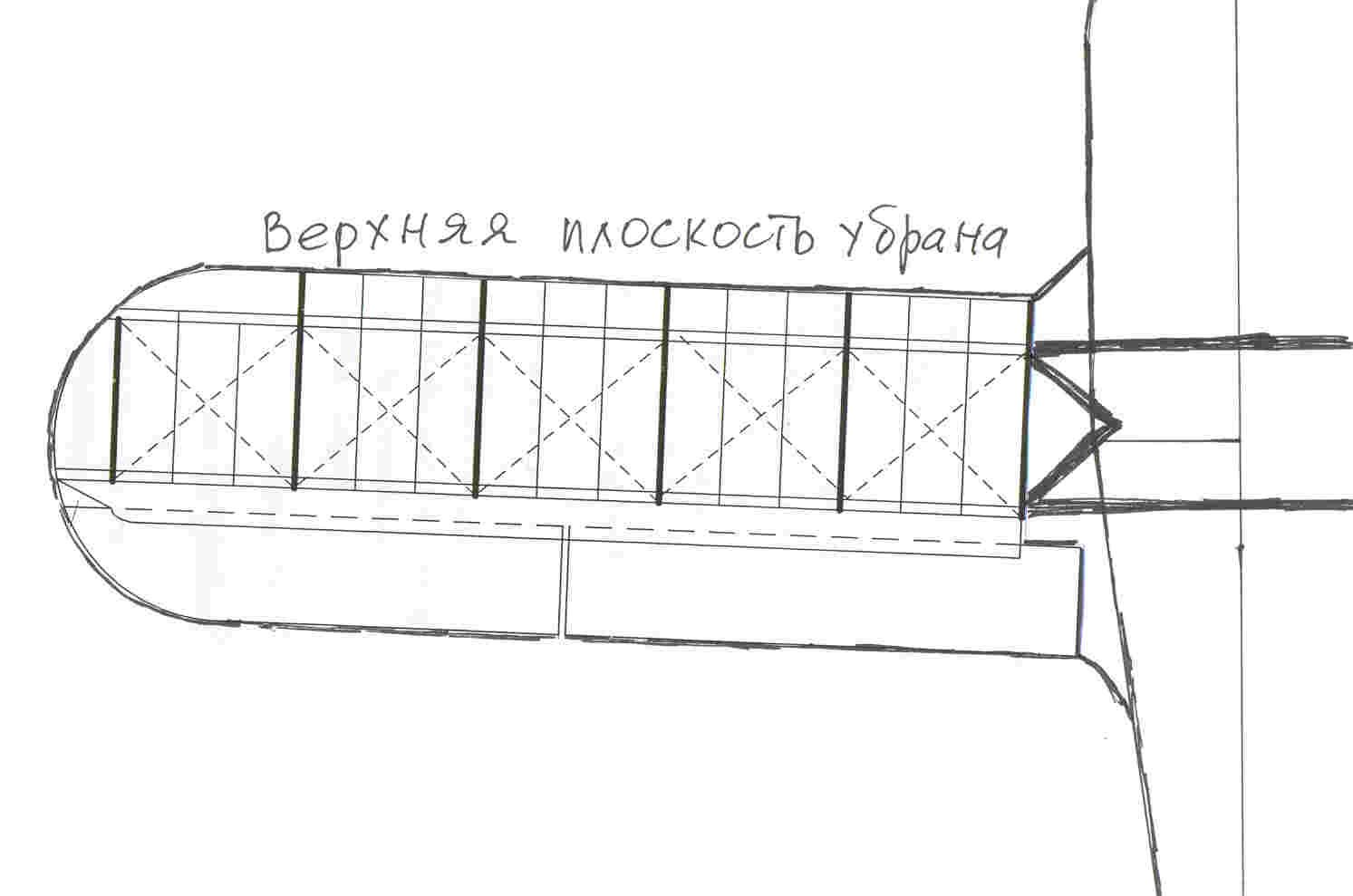

У меня вопрос , как поведёт сей биплан при срыве. Срыв произойдёт (я думаю) на нижнем крыле у фюзеляжа. Подьёмная сила переместиться вперёд. А дальше? Знаний нехватает. Может увеличить угол установки верхнего крыла?
