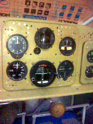

В углу фотки тахометр ТЭ45 ,и датчик отнего от АН2 ,на Вильге тоже самое.ПриводисяГибким валом от маслонасоса. Датчик тахометра ни чем не отличается от Вальтеровского,только вместо фланца гайка для привода. Пишу потомучто тема обсуждалась

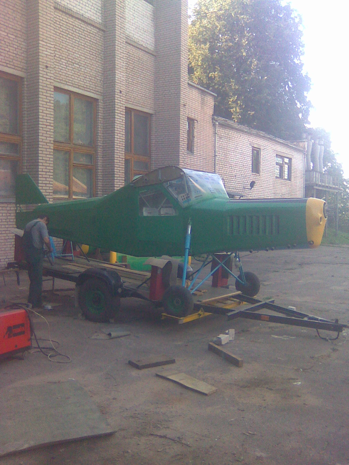

Vitalich добрый день. Просматривал фото твоего капота,поясни,как воздух попадает в карбюратор? Если прямо из под капота,то как думаеш ,на сколько влияет темпиратура воздуха на качество смеси?Ведь горячий воздух менее плотный.
Vitalich
Омск
Воздух берется из под капота.  Под капотом проходит большой обем воздуха и я думаю он там не успевает нагреться  настолько , чтобы повлиять на состав смеси.  Возможно  при  работе двигателя с полностью открытым дросселем,  более теплый воздух  пиводит к худшему наполнению цилиндров но на своем двиге я этого не замечаю. В теории,  есть оптимальная температура входящего воздуха.  Могу немного ошибаться,а смысл в том чтобы воздух был прохладный но не позволял обледенеть карбу не мене +10.

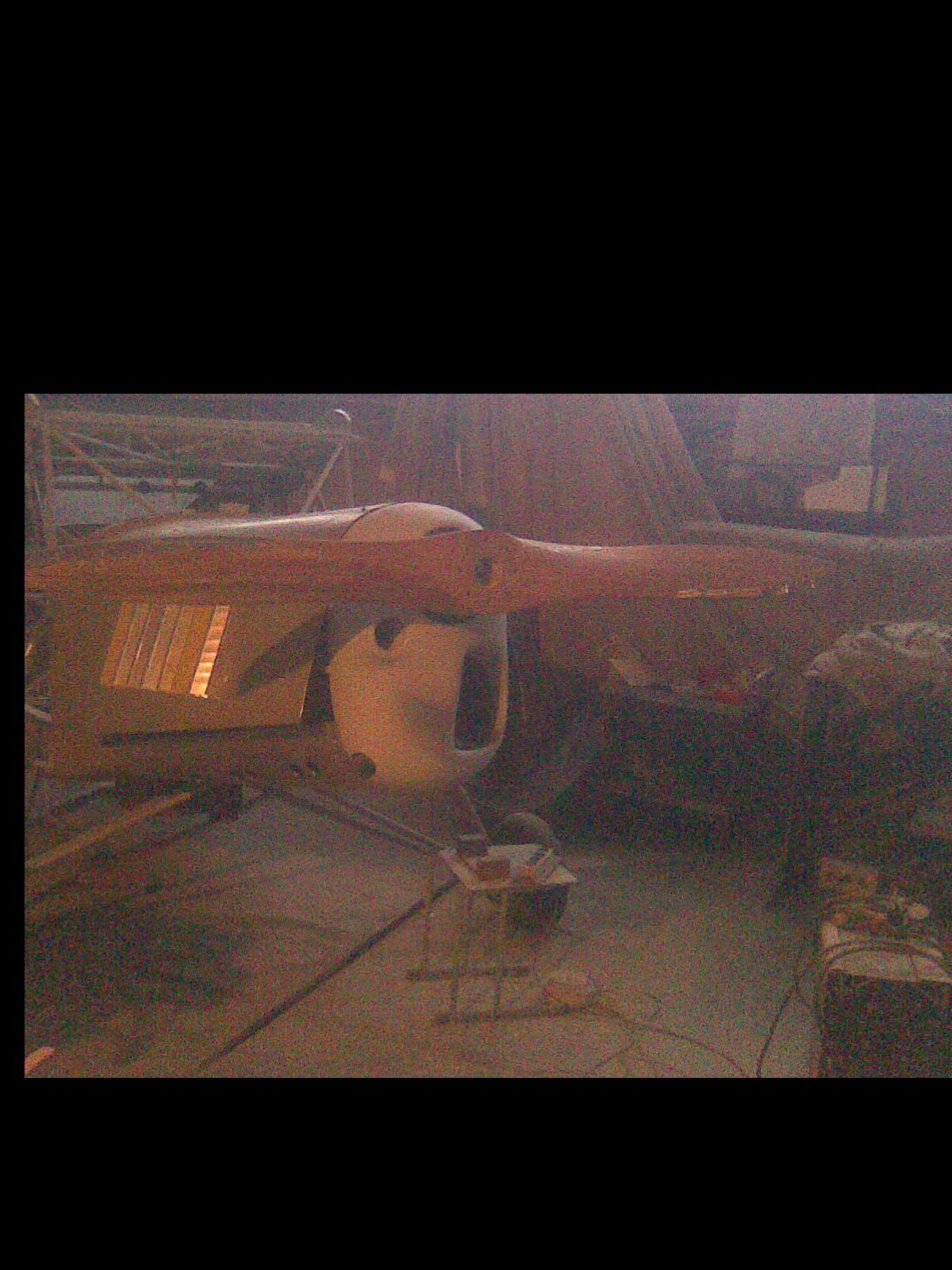

Boris67
Вопрос к Авиатору: как Вы определили, что температура первых 3-х цилиндров
меньше на 30-40 градусов, чем у с 4-го по 6-й, и выхлоп это подтверждает?
Вы меряете температуру на каждом цилиндре и стоят датчики температуры
на каждом выпускном патрубке? Меньшая температура на впереди стоящих
цилиндрах логически объяснима просто самой конструкцией капота СУ (силовой
установки). Я на своём ВМ6-III установил термопары на 6-й цилиндр, как наиболее
хуже обдуваемый и заметил разницу в показаниях примерно в 15 градусов между
термопарами, стоящих под свечками с левой и правой стороны цилиндра.
С левой стороны показания меньше, потому что оттуда идёт основной поток
охлаждающего воздуха. Приборы поверены. По поводу заливки 3-го цилиндра
честно говоря не понял. И думаю что причина вовсе не в карбюраторе.
А какое давление топлива на входе в карбюраторы?
И лобовая часть капота у Вас интересная, нет воздушного фильтра на входе
и диаметр входного отверстия сравним с диаметром входного патрубка.
Чем обусловлено такое конструктивное решение? Правый боковой капот
под 8 жабер - наверное с инжекторного 337-го взяли.

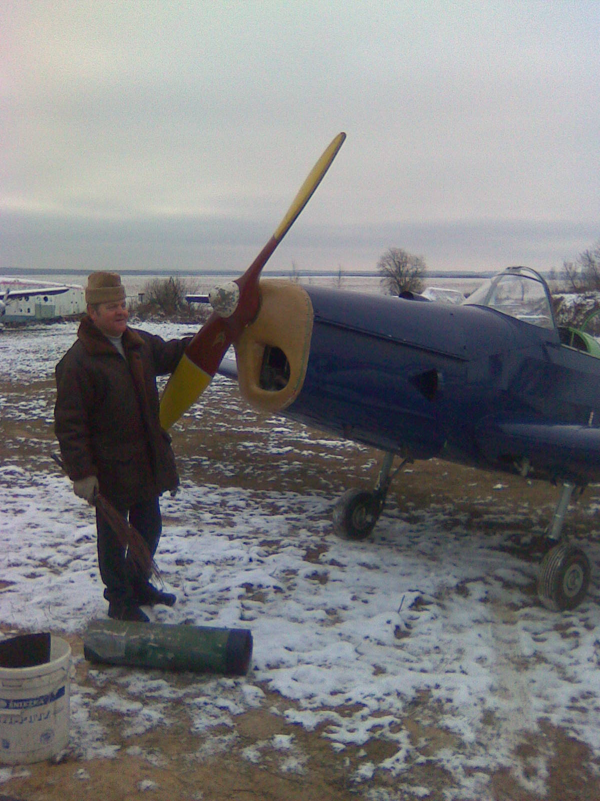

авиатор
Термопары стоят на 2 и 5 цилиндрах справа.Передняя часть капота (желтая)слеплена пямо скапота Z 326.Остальные части капота самодельные. Выхлоп подтверждает вылетающей сажей.Давление топлива 0,5атм.САмолет выполнил подлет по прямой,выявились недостатки , устранил.Снова готовлюсь выезжать.Задовайте вопросы ,если чтото не уточнил.
Boris67
Передняя часть капота никак не может быть со Злина - 326. Сам имею
Злин - 326 и оригинальный капот. Так что не надо отрицать наличие
воздушного фильтра с правой стороны лобового обтекателя капота.
Лобовик у Вас не родной от 326-го. А зря... Насчёт сажи. У меня тоже было
поначалу на 5-м и 6-м цилиндре. Проверил уровень топлива в камерах
карбюраторов и на втором заменил иглу. Зря.. Было на 0,7 мм выше нормы. Как ни странно но наличие сажи на данном типе мотора обычное явление при эксплуатации на автобензине
(АИ-92 в моём случае). Количество сажи сводится на нет при вводе в действие
высотного корректора, на всех режимах. Т.е. работаете РУДом совместно
с ВК. На взлётном режиме рычаг ВК ставится на половину сектора. И свечки
чистые. Давление топлива у Вас выше нормы. Допускается максимум до
0,32 (и то при выключении двигателя). Норма-0,25-0,3. 0,5 как у Вас - это ненормально. И винт не родной кстати... Чей винт, раскажите.
авиатор
Самолет сделан по мотивам ЯК 12,который восстонавливал до летного состояния когдато.Винт самоделка Д2.0 Н 1.3. Все месные Вальтеровладельцы, тиражируют капот привезенный моим товарищем из Чехии , найденный на помойке у завода злин.Свечи имеют не одинаковый цвет, даже на одном карбе, например,1ц сухая чистая, 2ц сухая копченая 3ц мокрая 4 и5ц ссухие копченые 6ц сухая чистая. На обоих магнето.
