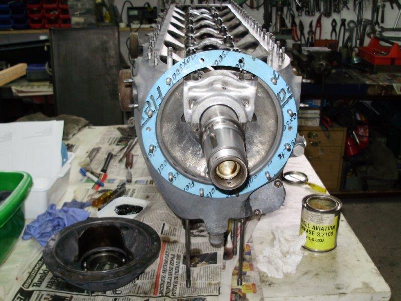

Я сделал ремонт Вальтер 6-lll
Все уплотнения толщиной 0,5 мм, для впускных и выпускных специального исключением!
покрасить выпускные коллекторы теплоизолирующей силиконовая краска цвет
aandreyk
Приветствую!
Не очень понял что и как делалось... Можно подробнее? Про уплотнения и про краску?
aviotehnika
Croatia
Пожалуйста,
простите мой русский плохой, переводить с помощью Google переводчика.
Уплотнения 0,5 мм, карты или материал уплотнения. Если немногие , сделать еще один ( есть 1 мм).
Как герметизировал!Каждый прокладка Я потер (см фото)
