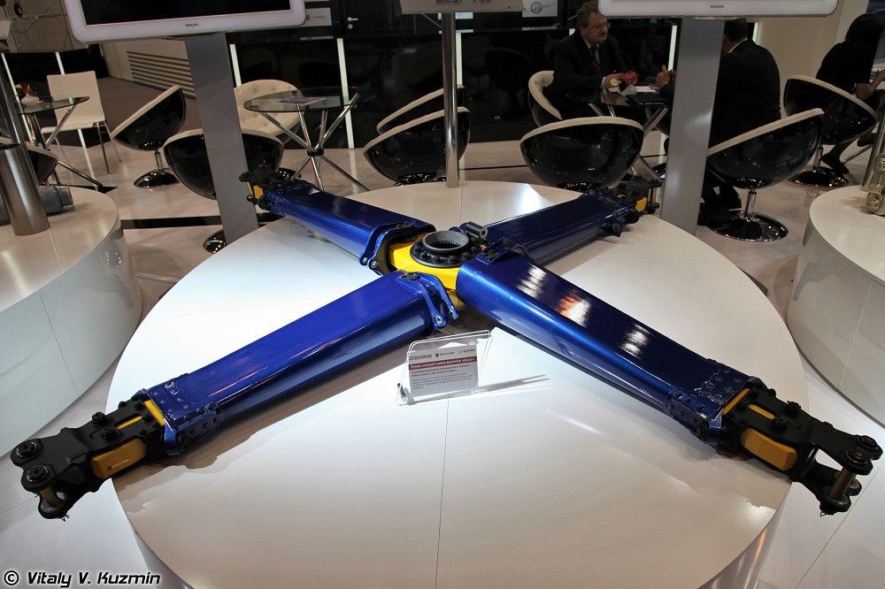

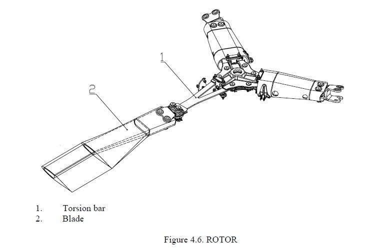

Расчет V-образного торсиона есть в книге
В.Н Далин, С.В. Михеев  Конструкция вертолетов. Учебник для вузов. Москва МАИ. 2001г.  В инете есть.
http://mirknig.com/2009/03/17/konstrukciya-vertoletov-uchebnik.html

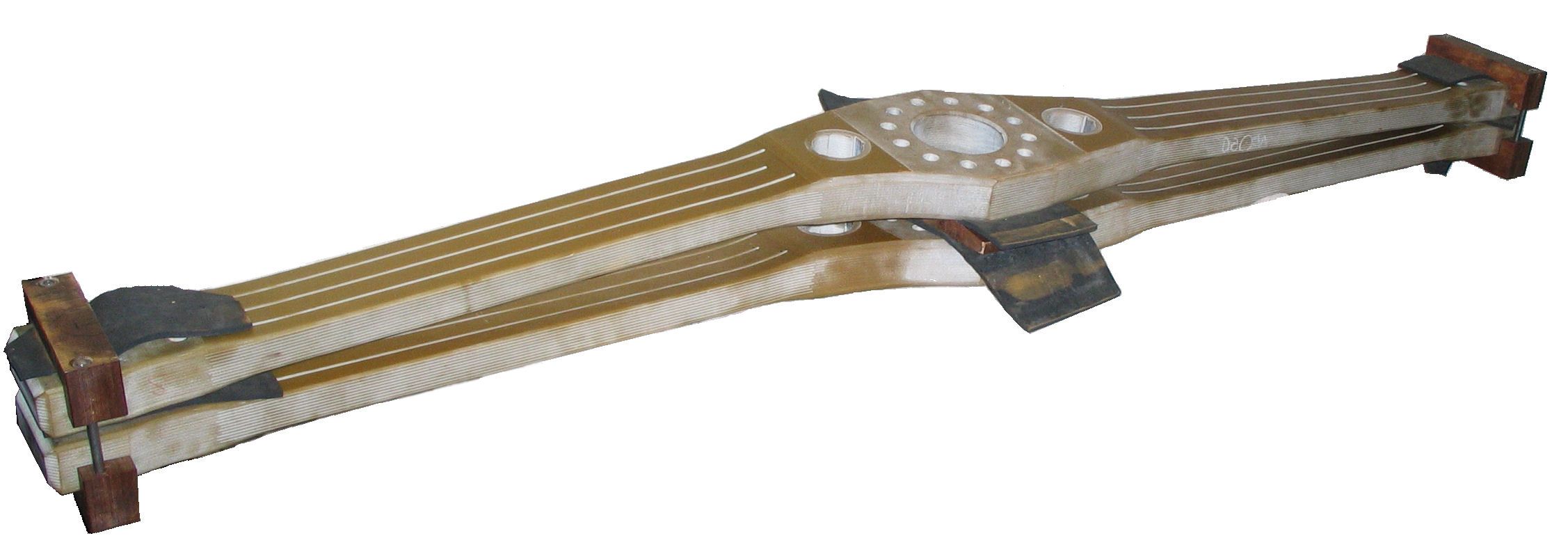

Ну и что "застыли"?
В учебниках Далина никогда ничего небыло "посуществу"...
А вопрос остаётся открытым, изготовить торсиоонную втулку "самодельщику" практически невозможно.
Изготавливать "шарнирную" никто не хочет? Али боимся?
В сухом остатке... будете летать на "цепях", всю оставшуюся "жизнть"? ;D
Изготовить- не проблема.
Проблема- рассчитать, испытать и отладить до такого состояния готовности, чтобы можно было доверить свою жизнь этому устройству.

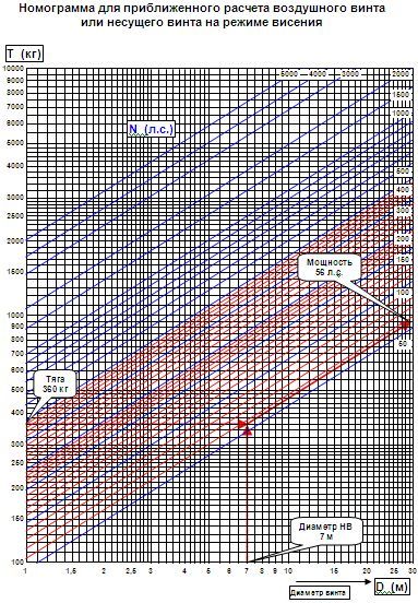

Вот еще в прошлом веке Б. Н. Юрьеву не показалось что это многовато.
Смотрите в первоисточник:
(Юрьев Б.Н. Воздушные винты. Вертолеты. Том 1.  1961    стр. 534)
Вот его номограмма с конкретным примером.
Смотрите, сличайте.

slav сказал(а):
И где там в номограммах частота вращения несущего винта??
Эта номограмма Б. Н. Юрьева показывает наилучшее соотношение диаметра несущего винта, мощности и тяги на тот момент времени, когда он написал свой труд.
Это энергетические рамки которые не позволено переступать по причине существования физических законов.
А вот какой применить профиль лопасти, крутку, относительную толщину, форму лопасти в плане, качество поверхности лопасти, угол установки лопасти и их количество и, естественно, скорость вращения несущего винта для достижения того предела, указанного Б. Н. Юрьевым - надо пошевелить мозгами.
И эту работу проделал gimcrack.

Один "двоечник" gimcrack довольно точно посчитал параметры конкретного обсуждаемого несущего винта (угол установки лопастей в нормальных атмосферных условиях и потребную мощность), что лично Вам как "отличнику???" не под силу.
Второй "двоечник"  Б. Н. Юрьев предоставил в своем труде удобную номограмму для предварительной оценки "ПОЛЕТИТ НЕ ПОЛЕТИТ"с энергетической точки зрения.
