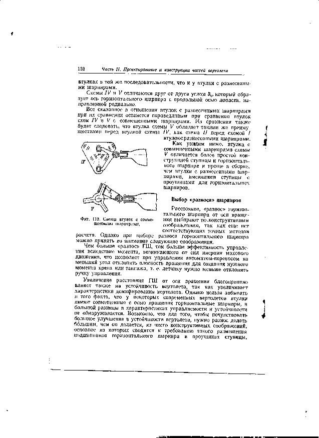

Да да.совмещенные ГШ
Точно, это именно тот вариант.Вот это?
Костик, у тебя твой винт с общим шарниром.А я о совмещенных.
Против двухлопастных втулок с общим ГШ никто не возражает и все делают!slavka33bis сказал(а):А проще, дешевле и быстрее в изготовлении втулка именно двухлопастного и именно с общим ГШ.
?????Задание всем заинтересованным участникам ВЕРТОЛЁТНОГО РАЗДЕЛА.
Кто сможет нарисовать (хотябы схематически) вариант втулки с именно совмещёнными ГШ допустим ЧЕТЫРЁХЛОПАСТНОГО ВИНТА?????
