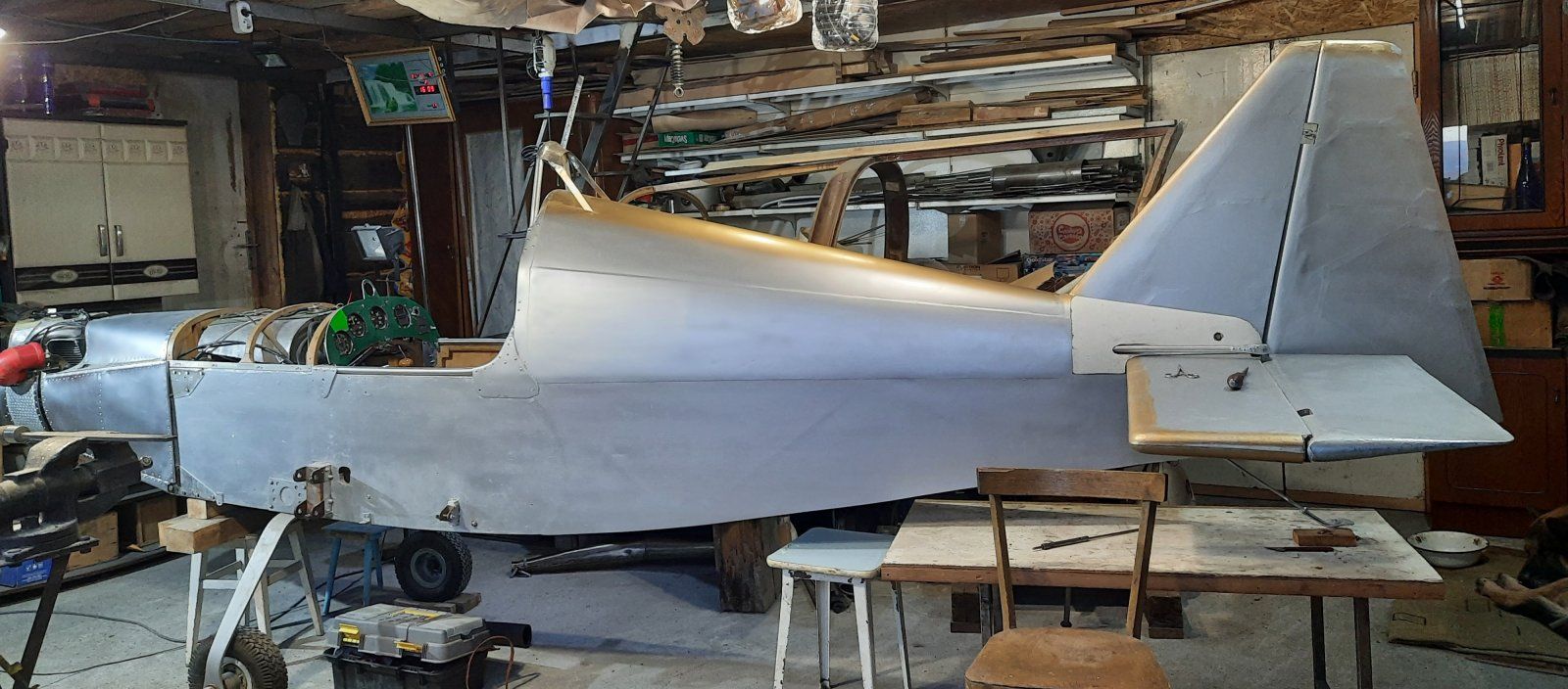

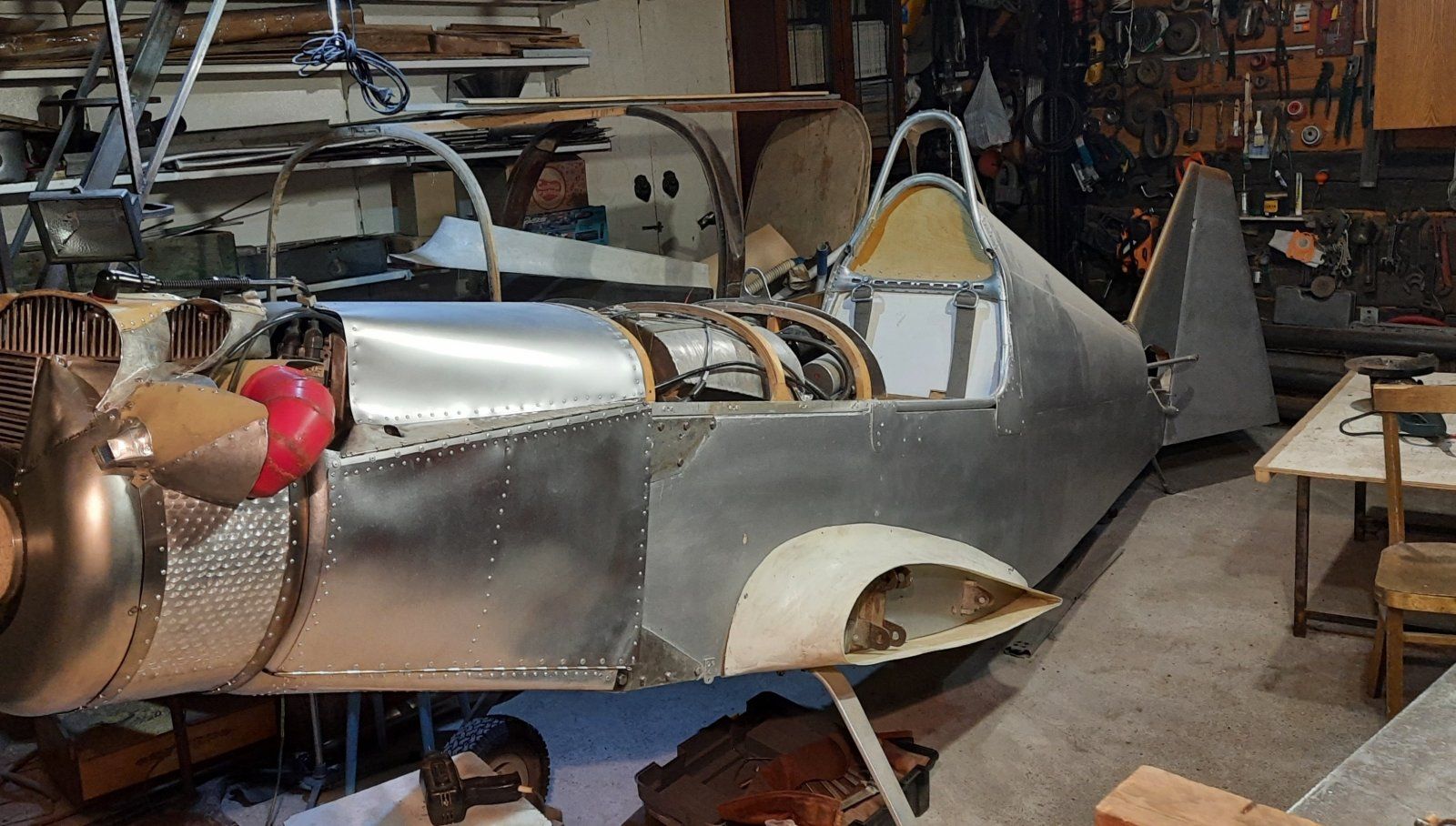

Конечно смотришь на фотки… не благодарная работа реставрацией заниматься куда не глянь всюду декорации к фильму мэдМакс мерещатся)))
argentavis
Я люблю строить махолёты!
Да, постоянно борешься с желанием всё переделать.
Я бы теперь с этим опытом, за это время реставрации, его с нуля бы уже сделал, с учетом всех недостатков. И как минимум, килограмм на десять легче бы получился.

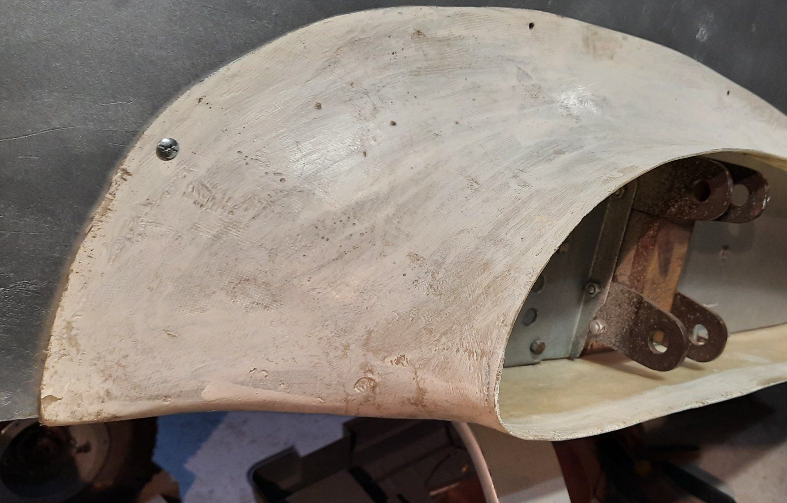

Зализы вроде и слеланы не плохо, но тоже доводить всё надо. Тоже пока оставлю как есть.

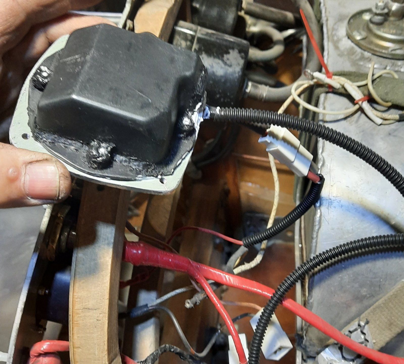

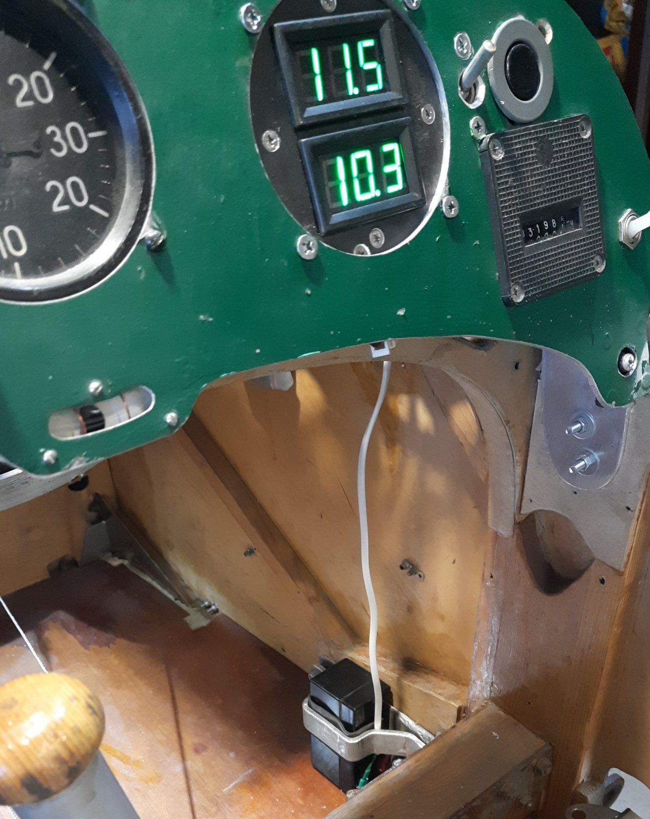

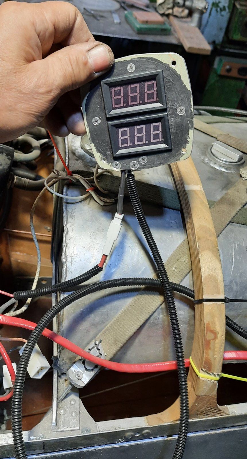

Собрал приборчик на герметик. Осталось
Закрепить аккумулятор и сделать соединительный провод в цепь приборов. И можно закрывать гаргрот и ставить ветровое стекло.
