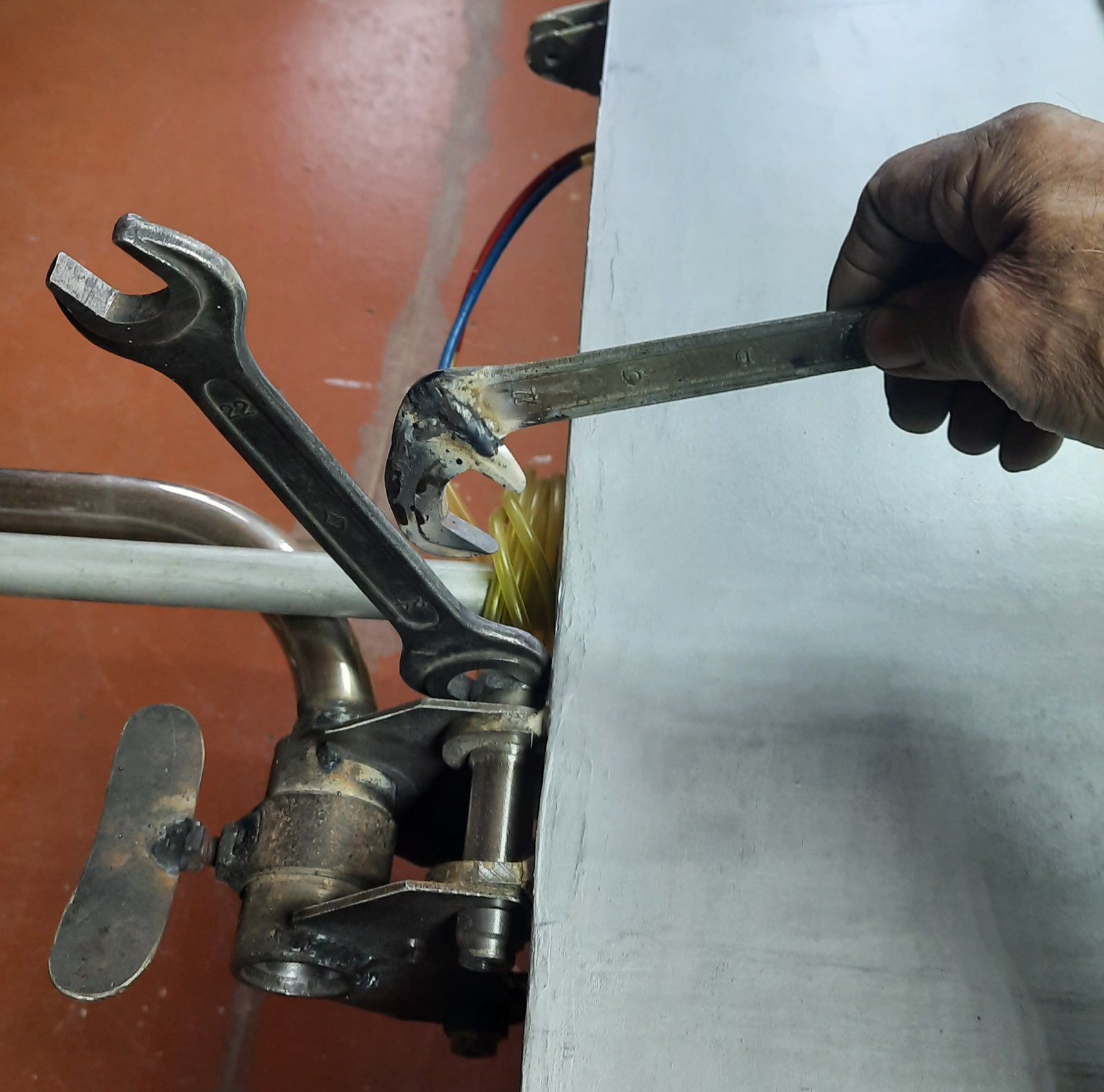

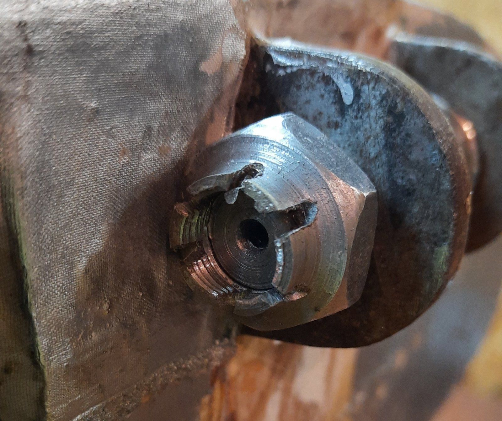

Незнаю, какими ключами прикручивали крыло, но обычным ключем, верхнюю гайку прикрутить невозможно. Здесь борт и хода совсем нет.
Пришлось сварганить вот такой загогулистый
А головка с удлинителем и трещёткой не вариант?
Не вариант. Здесь вплотную к стенке. Неохота выемку делать. Ни накидной ни головка с трещеткой неналезут. Стенку проломит. Даже если грани на размер меньше сделаю. И так стенку ребрами шевелит. Решил такой сделать из обломаных.
С задачей справляется на отлично.

Возможно следовало бы на размер меньше сделать резьбовую часть. С М14 на М12. Ну и гайки получились бы на 19. Тогда можно было бы и головкой с карданчиком залезть.
На срез работает тело диаметром 15 мм.
Не додумал. Когда сделал тогда увидел, а перерезать резьбу тоже возиться нехочется.
На нижних нормально всё. Накидным можно работать.
