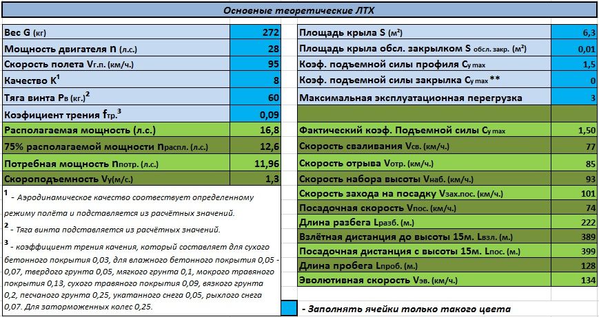

...И того пустой вес самолета 166, 45кг...
...Пилот максимально 85 кг...
...смело можно под капот ставить 5кг аккумулятор...
Тут еще 10 кг бензина не учли.
Итого, взлётная масса примерно 266 кг.
...со Славой будет как раз.
Он 65 кг вместе с ботинками.
Со Славой получается 246 кг, что всего лишь на 11 кг больше "журнального" Арго.
Мне просто было интересно сколько будет взлётной массы.

20, 30, потом 40...60, потом порыв ветра, противная кочка и полетел. Человек дело говорил, хотя с вашим весом оторвётся на 90 км, час, или чуть меньше.
Сильно примерный расчёт.
На площадь обслуживаемую закрылком внимания не обращаем, так как его нет и в вычислении он не участвует.
Чуть подправил, а то перегрузка осталась чужая🙂.
Вот сейчас только вспомнил.
Еще 5 кг резонатор не учли. Его ЦМ находится в районе передней стенки фюзеляжа. Так что задняя центровка вряд ли будет.
А максимальный взлетный вес будет 272 кг. С учетом веса аккумулятора в 1 кг.
Мах Су=1,5, многовато будет

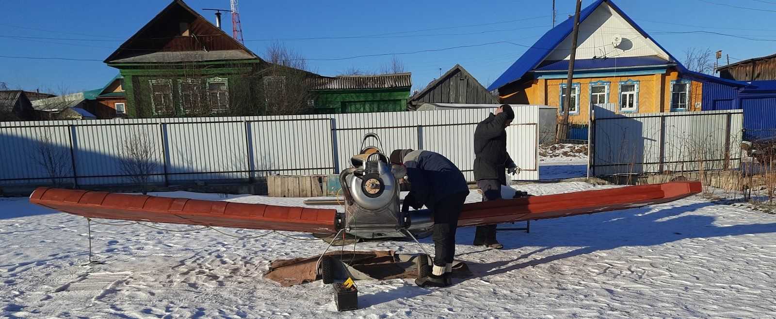

А теперь друзья, всё по порядку. Дзюба хотел полёт творческой мысли. Пусть теперь не говорит, что меня опять уносит в высшие материи.
На кануне мероприятия, в субботу приехал Слава, привёз тахометр, который пока не стали устанавливать и набор деталей для регулятора напряжения.
В тот день была цель завести мотор прямо в мастерской, проверить работу двигателя после изменений, которые были сделаны. А это дополнительные прокладки, 0,5 мм под головки, так как на крайних осенних испытаниях была лёгкая детонация, из-за поджатия, которое я изначально сделал проторцевав головки, под 95 бензин, и возможно раннего зажигания. Подвинул на предельно позднее на сколько позволяли пазы, хоть и оказалось совсем немного. Поднял уровень в поплавковой камере, так как приходилось полностью добавлять обогатителем, чтобы получить максимальную тягу.
Напомню, что тогда мы получили максимум 60 кг.
Чтобы завести в мастерской, у меня был заготовлен ещё давно, для гаража отрезок шланга, чтобы надевать на глушитель автомобиля и выводить выхлоп на улицу и греть мотор в гараже. Но до реализации тогда руки не дошли. Теперь пришлось отыскать этот шланг, но к нему ещё нужно было длинную трубу с коленом сварить. Ну и поставил маленький деревянный винтик-вентилятор, для охлаждения двигателя, который сделал ещё когда делал первые пуски этого двигателя на стенде, насколько лет назад.
В общем я занимался подготовкой к пуску, и механической частью регулятора напряжения. Это подготовить алюминиевый радиатор для транзистора и выпрямителя, фрезеровка, сверловка необходимых крепёжных отверстий и нарезка резьб. Пока я готовился к пуску, Слава спаял схему, поставил осцилограф, вольтметр, установил на мотор регулятор.
Пуск показал просто удивительно стабильную работу регулятора! По осцилографу пульсации какие то 0,5 милливольта. И диапазон от 14,07, на малых оборотах, и до 13, 95 на больших. Даже не представлял, что так можно было. Теперь без опаски можно покупать хороший аккумулятор и ставить его под капотом.
Но уровень в карбюраторе оказался слишком высоким. Опять перестарался. Работал с перебоями и дым на улице был, как из печной трубы. Пришлось снимать кожух и добираться до крышки поплавковой камеры.
Оказалось, что нужна доработка обечайки обтекателя двигателя. Слишком муторно её снимать ставить. Нужно разделить её на две независимые детали, чтобы упростить доступ до карбюратора.
Крышку поплавковой камеры, снимали ещё два раза, не снимая карбюратор с двигателя. Отстроил уровень и мотор заработал нормально. С маленьким винтиком, реагировал на газ, как движок формулы 1.
Но видимо зажигание не стоило трогать. Толи врут термометры, то ли вентилятор хорошо обдувает, но мотор не нагрели даже до 70 градусов. Но нагазили в мастерской через неплотности соединения глушителя с выпускной трубой коллектора, поэтому много и не гоняли.

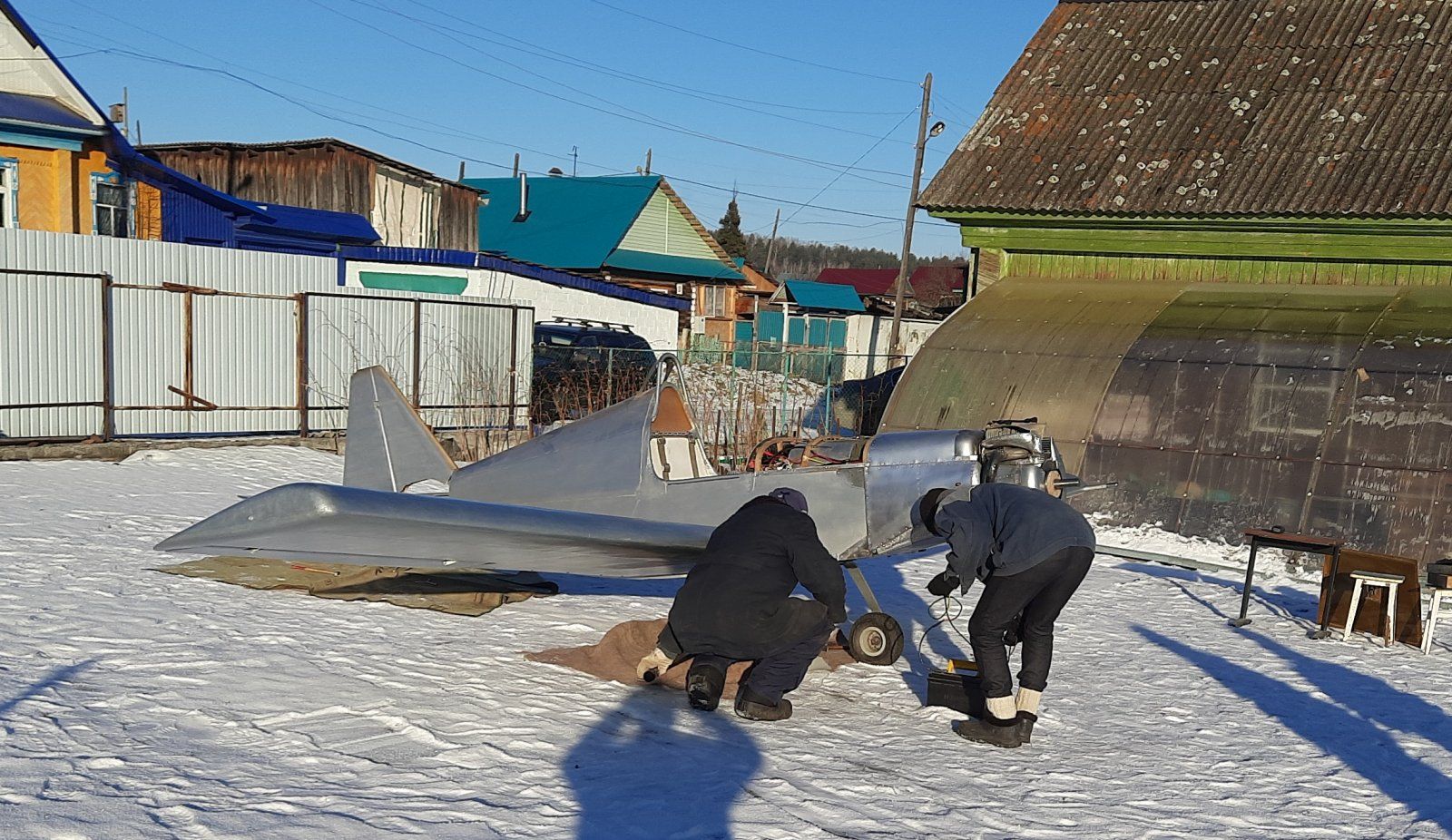

Вчера, мы утром ещё разок крутанули мотор, собрали капот, пришли два друга с соседней улицы, приехал зять, и генеральная репетиция, под названием сборка-разборка началась.
В общем всё подробно не буду рассказывать, но эпопея с о снятием шасси, вытаскиванием через узкую дверь фюзеляжа, установкой шасси, перекатыванием в огород, вытаскиванием консолей в футлярах со второго этажа, сборкой самолёта проходила до 2 часов.
При работе двигателя, выявилась большая разница температур между задней и передней головкой. Передняя 64 градуса, задняя 44. Индикаторы температуры не хотели включаться при минус 10 градусах. Пока не погрели панельку рукой. Заткнул вход охлаждения задней головки. На неё всё равно попадает поток через вход первой головки из-за диагонального расположения рёбер. Температура выровнялась, но нагреть даже до 70 двигатель так и не смогли. Надо видимо зажигание пораньше сделать чуток.
Но есть подозрение, что индикаторы всё таки, неадекватно показывают температуру. Однако в этот раз тягу показало 64 кг. И бензин кончился. Как накануне 2 литра залил, так и не добавлял. В суматохе то и забыл совсем, а индикатора уровня топлива нет. Старый спалили из-за хренового регулятора ещё осенью, когда он выдавал до 19 вольт напряжения, в момент, когда от сети отцепился автомобильный аккумулятор. Видимо и тахометр «Таховар» тоже из-за этого постигла та же участь.
У этого электронного, своя батарейка внутри, поэтому можно не опасаться, но мы его так и не поставили, как и зализы, и обтекатели тяг РВ. И без этого мороки хватило.
В 4 часа пообедали и в пятом начали разбирать.
Ну и что я вынес из всей этой катавасии?
То что полдня собирать и разбирать самолёт с тем чтобы часок полетать, довольно таки сомнительное удовольствие.
Хоть и было всего лишь минус 10, кое кто подмёрз, а Слава чуть руки не отморозил у весов, снимая показания на телефон.
И это около дома, когда в любой момент можно зайти в мастерскую или домой погреться, чайку попить. А если где нибудь в поле?
Ну на аэродроме у Сергея там допустим тоже погреться можно. Но собрать туда ватагу в 5 человек просто нереально. Значит вдвоём. Это как сказал Слава, «Сказка о потеряном времени».
В общем нужен свой ангар на аэродроме, чтобы можно было хранить самолёт в собранном состоянии. Этот самолёт вообще не годится для частой сборки разборки.
Сразу вспоминается «Небесная Блоха» Минье. Чтобы на покатушки можно было ездить из своего гаража.
Но тем не менее. Поставлю самолёт на лыжи, увезу на аэродром, а там всё равно наверно как нибудь приспособимся, стремянки может какие сделаю, для облегчения сборки вдвоём.
Так что двигаемся дальше, по ранее намеченному плану.
