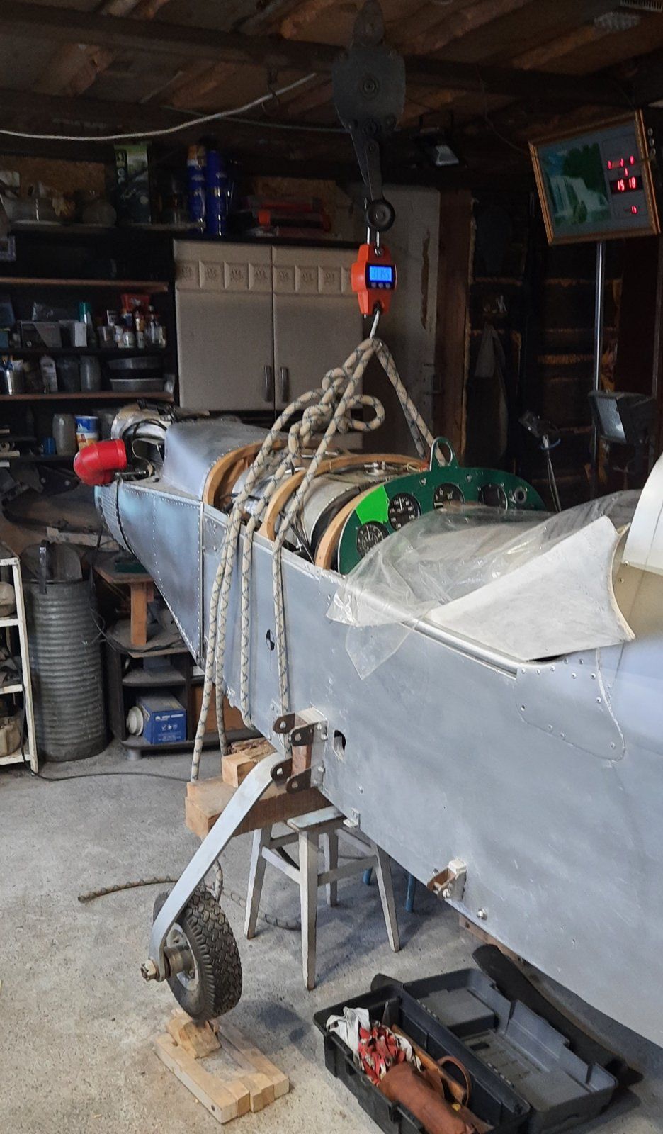

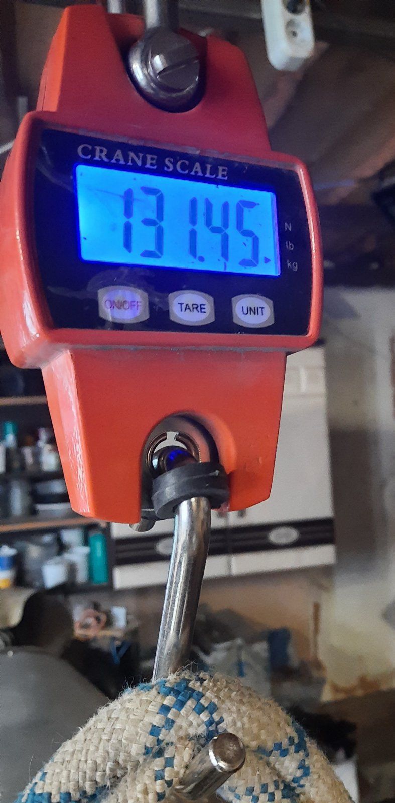

Взвесил фюзеляж в сборе с оперением, с зализами, лобовиком в кабине и 2,2 кг на оси винта вместо винта. Получилось 131,45кг. Плюс 35 кг крыло. И того пустой вес самолета 166, 45кг.
За одно и центровку без крыла и пилота выяснил. Можно расчетную центровку узнать в зависимости от веса пилота и количества топлива.
Строитель самолета

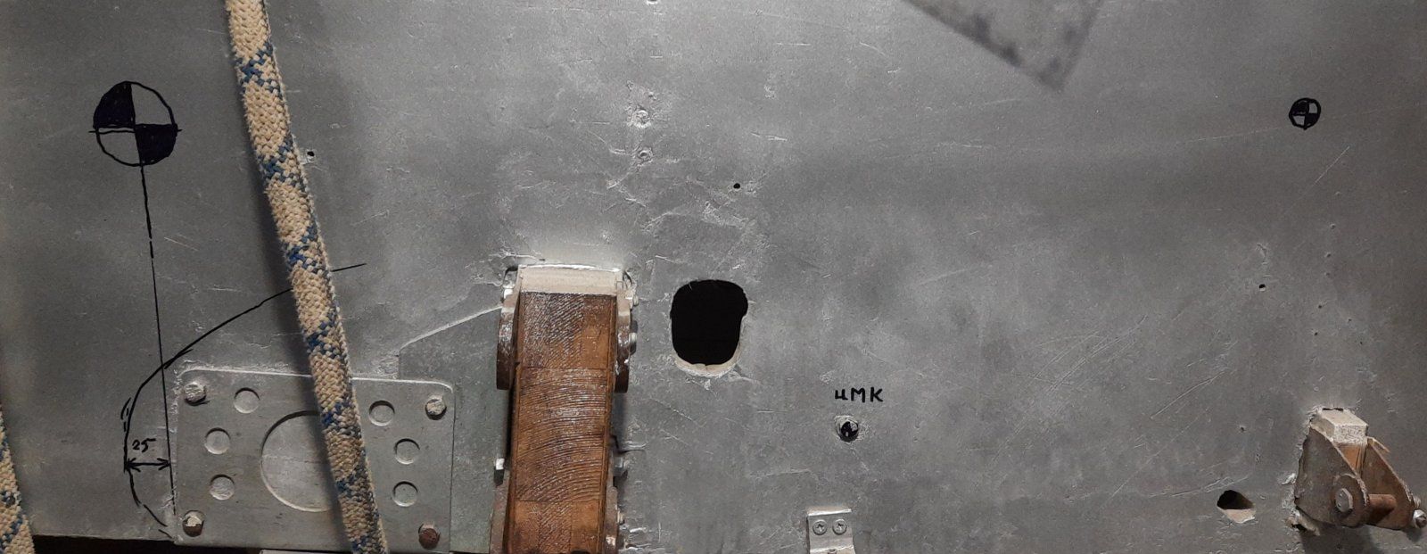

А центровка похоже будет задняя, процентов под 30.
У него на борту нарисован ЦТ без крыла и пилота, и он примерно в 30 сантимтерах впереди 0,25 САХ(лонжерон крыда). Чтоб уравновесить их пилотом весом в 90 кг, его надо разместить в: 131х0,3/90=0.43 метра. Центр тяжести пилота должен быть в 43 см сзади лонжерона. Но так как крыло тоже сдвинет центровку назад, то достаточно на 0,4 метра. Все нормально вроде

Да нет, примерно где веревка проходит.
Наклон на самом деле совсем небольшой. Градусов 5 по верху борта. Так что вертикальная линия поверрется и относительно носка крыла будет ближе к носу миллиметров на 5.

А подать веревки назад, сам удивиться результату
На фото задняя петля. Передня на таком же расстоянии от ЦМ впереди. Ловил роложение передней петлёй. Просто чуток длина петли короче. Речь тут только о 5 мм не больше. И то вперёд а не назад. Потому что ЦМ фюзеляжа выше передней кромки крыла.
