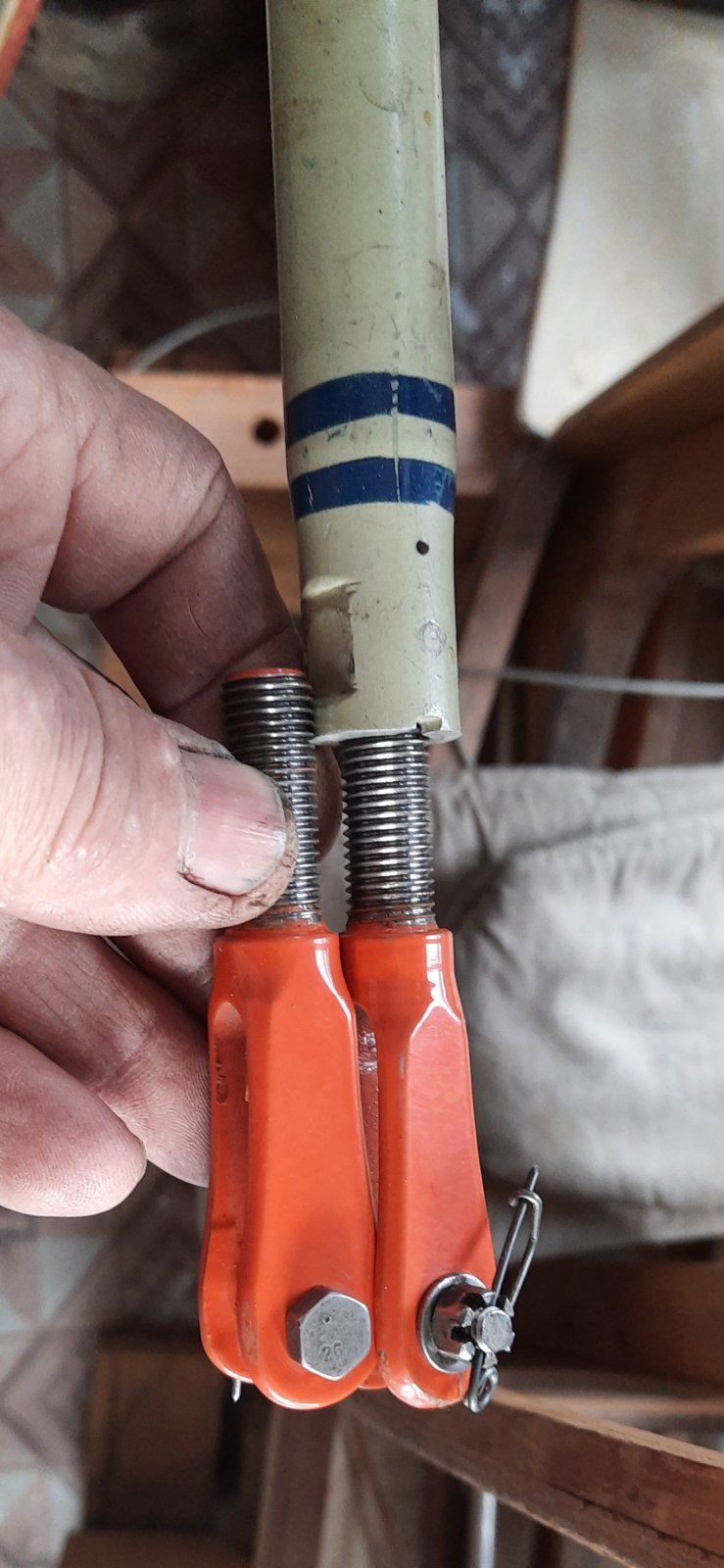

.Вот ещё работа.
Вилки тяг элеронов придется делать новые. Четыре нитки резьбы как то не комильфо.
Делал новые по старой одной, которая была в наличии, даже пару миллиметров добавил. Но видимо так и было изначально.
Если бы тяга стальная была бы наверно и не стал бы париться, но здесь дюралевая, и что то маловато кажется.
Можно конечно к ушкам пластинки приварить, но как то уж совсем колхоз будет. Оставлю эти вилки для планера, всё равно туда надо будет делать. А сюда удлинёные на 20 мм сделаю.
АВИ
Вам надо не вилки делать новые, а удалить втулку из тяги и выточить новую более длинную. Тогда и размера хватит и резьбы. И заделка непонятная, заклёпкой, что-ли, насквозь? Тогда там и заворачивать-то некуда. резьба должна заходить на полтора диаметра минимум, плюс некоторый размер на регулировку.
Lapshin
Там никакой втулки быть не должно: резьбовые концы тяг выполняются осадкой трубы до диаметра резьбы. Заделки никакой тоже нет: ставится контрагайка, натягивающая резьбу, а отверстие показывает, что наконечник ввернут до его перекрытия.

Владимир Павлович, если из титана вилки сделаю, как там дюралевая тяга с титановой вилкой подружатся? Электрокоррозии не будет?
Lapshin
Да точите из стали, или дюраля - если сечения хватит для восприятия нагрузки ( пардон - не смог точно определить диаметр резьбы). Если резьба, скажем, М8 - ее сечение по внутреннему диаметру примерно 34 мм^2: следовательно, дюралевый наконечник порвется при 1360 кГ нагрузки. Конечно, все должно быть чистенько, без острий и концентраторов.
Резьба М12х1,5. Твердого Д16т нет. Из стали валик есть какой то с шпоночным пазом по всей длине. Наверно 40х какой нибудь. Можно и из него в принципе..
Отверстие можно внутри для облегчения на 6 просверлить.

АВИ
Интересная информация. Честно говоря никогда не встречал. Попадались только обжатые по концам трубки со втулками. Спасибо.

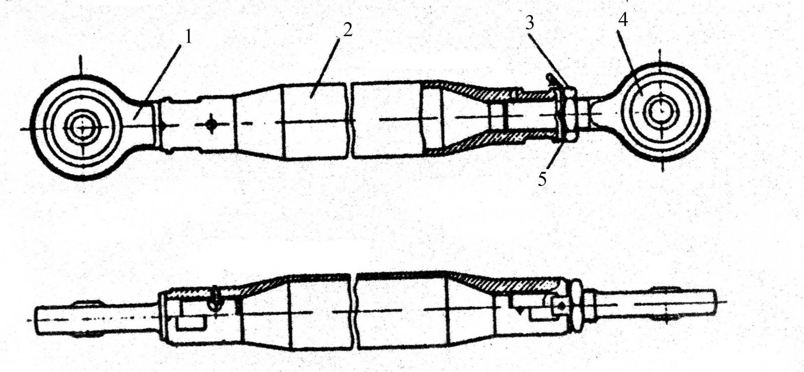

кто нибудь осаживал трубу под вворачивание наконечников?
samodelkin_33rus
Я люблю этот Форум!
под закатку на токарном станке обсаживал , под резьбу не пробовал , но без нагрева и спецпатрона вряд ли получится . стенки тонкие обычным продавить на раз . А обкатку делаю при помощи трубореза роликового , заменил диски отрезные на подшипники и в принципе закатывает очень неплохо на малых скоростях .
vk8
Хочу пробовать обычным роликом как от накатки но только гладким. А далее по мере возникновения трудностей бороться с ними.
Или всетаки лучше двух роликовым методом, чтобы не было усилие на циклический изгиб трубы.

Если катать , то двух , а лучше трёх роликовым приспособлением с постепенным поджатием по мере обкатки и обжима .

Ну коли трубы собрались обсаживать, то и резьбу режьте с скруглением впадин, по авиационному ОСТу, ;) а то ведь были случаи, когда наконечник по резьбе отламывался... с трагическими последствиями.
vk8
Хорошо было бы вставить оправку с нарезанной резьбой и обкатать, чтобы резьба получилась не резаной, а катаной (выдавленой) изнутри. Потом оправку вывернуть, но это надо экспериментировать.
