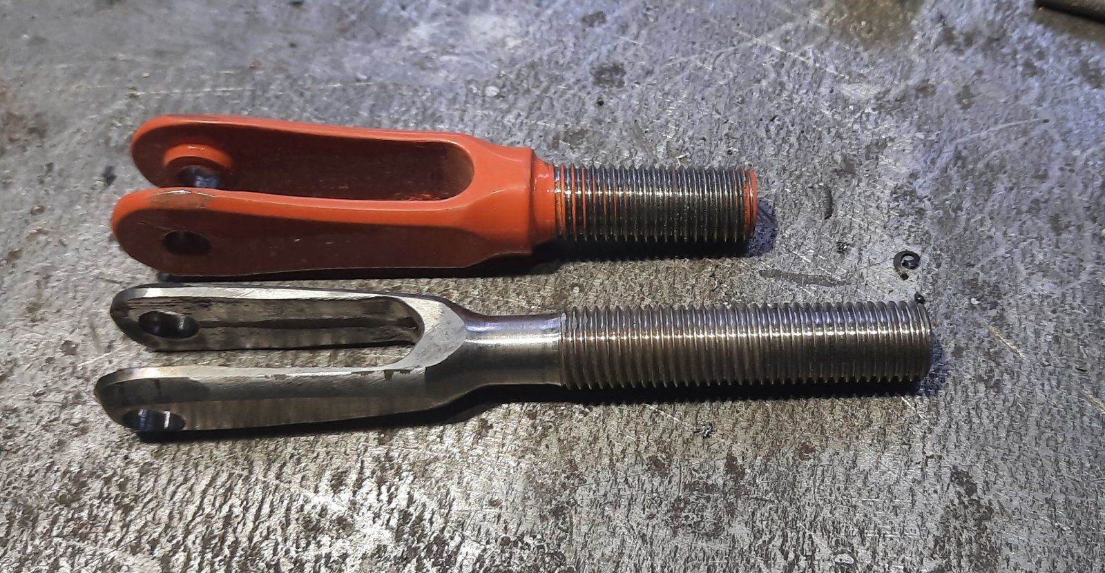

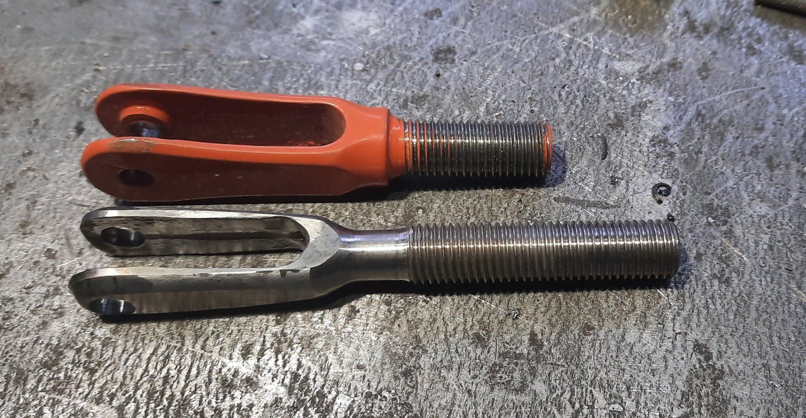

Вот. Всё таки выпендрился. Титановые сделал.
Железная 74 грамма, титановая 38 гр.
Конечно 60 грамм для этого взлётного веса ничто, но попробовать обработать его хотелось. Никому не посоветую возиться с титаном. Сложный в обработке материал.
Владимир Павлович был прав. Из стали уже 4 штуки бы сделал.

Да , точно. В обработке неудобен, но вязкий. В промзоне, при ремонте, крыльчатку воздуходувки выполнили из титанового сплава. Сварная. Диаметр около 1,5 м . Из-за налипания пыли почти всё время дисбаланс. Работает много лет.
