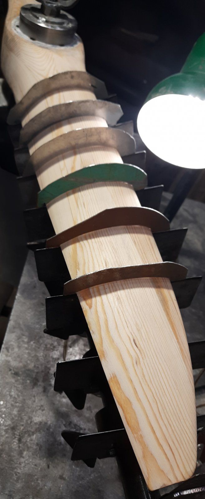

Да, есть в автомобильном антигравийка самоклеющаяся. Можно её приклеить.
А стеклом пока небудуобклеивать. Мотор целее будет. Пусть лучше винт вдрызг.

Не верю) если бы вы так делали винты, то не строили этот несчастный арго годами.
Нормано сделанный винт не изготовляется ни за 4 часа и не за 3 дня с нуля.
3 дня это если конвеер со станками.
Полдня у тебя уйдет только на вычерчивание шаблонов и их вырезать, а до этого еще нужно окуда-то взять эти сечения или посчитать...
Фуговальный станок -50т, куча струбцин или приспособление для сдавливания пакета заготовки склеянной, покраска - компрессор с пульвиком ( или вы кисточкой мазать собираетесь) под 50т и объем ресивера не менее 50л, сверлильный станок 10т ( надеюсь дрелью вы не думаете сверлить)
Да и выстругать со шлифовкой за 4 часа не успеете - халтура полнейшая будет.
И смысл озвучивать операцию верезания и шлифовки когда это всего 40% всей работы, за вас остальную работу сделает " дядя Петя"?
Поэтому и не выгодно колупаться с винтом. Особенно когда на самолете не выполнялись полеты и не стоит задача выжать все из мотора.
Однотипные винты (профиль одинаковый , меняем только только шаг) - когда прижмёт, вечер строгали, шлифовали , сверлили. Следующий вечер - лак или окраска. До диаметра 1200мм. не оклеивали. НО! ЗАГОТОВКИ ЗАРАНЕЕ СКЛЕЕНЫ (ждут своей очереди).☺ NIK, Вы так грамотно описали очерёдность работ и набор оборудования для изготовления пропеллера , что стало ясно: вы "РУКОВОДИТЕЛЬ" , и не более.

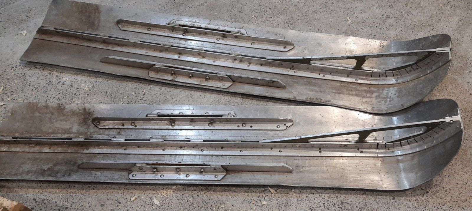

Ну а я пока довожу до ума винт, продумываю узел крепления лыж, и решаю вопрос транспортировки и хранения.

Готовь сани с лета. Пока с лыжами разберетесь, да со "стеклами в мастерской", снег сойдет, осталось тут 1.5 месяца то до весны. Начните лучше колесное шасси делать сейчас) Может к августу подпрыгните разок.
Про костыль на льду- обратите внимание на самолет Малыш, который создавался для полетов исключительно зимой- там лыжонок на костыле.

Лыжи нужны на первом этапе, чтобы не ограничиваться длиной взлетной полосы и не вляпываться в в нештатные ситуации по неопытности. Подобной той, что послужила одной из причин потери винта.
Потом лыжи уже может быть и не понадобятся для самолета и уйдут на другой проект.
