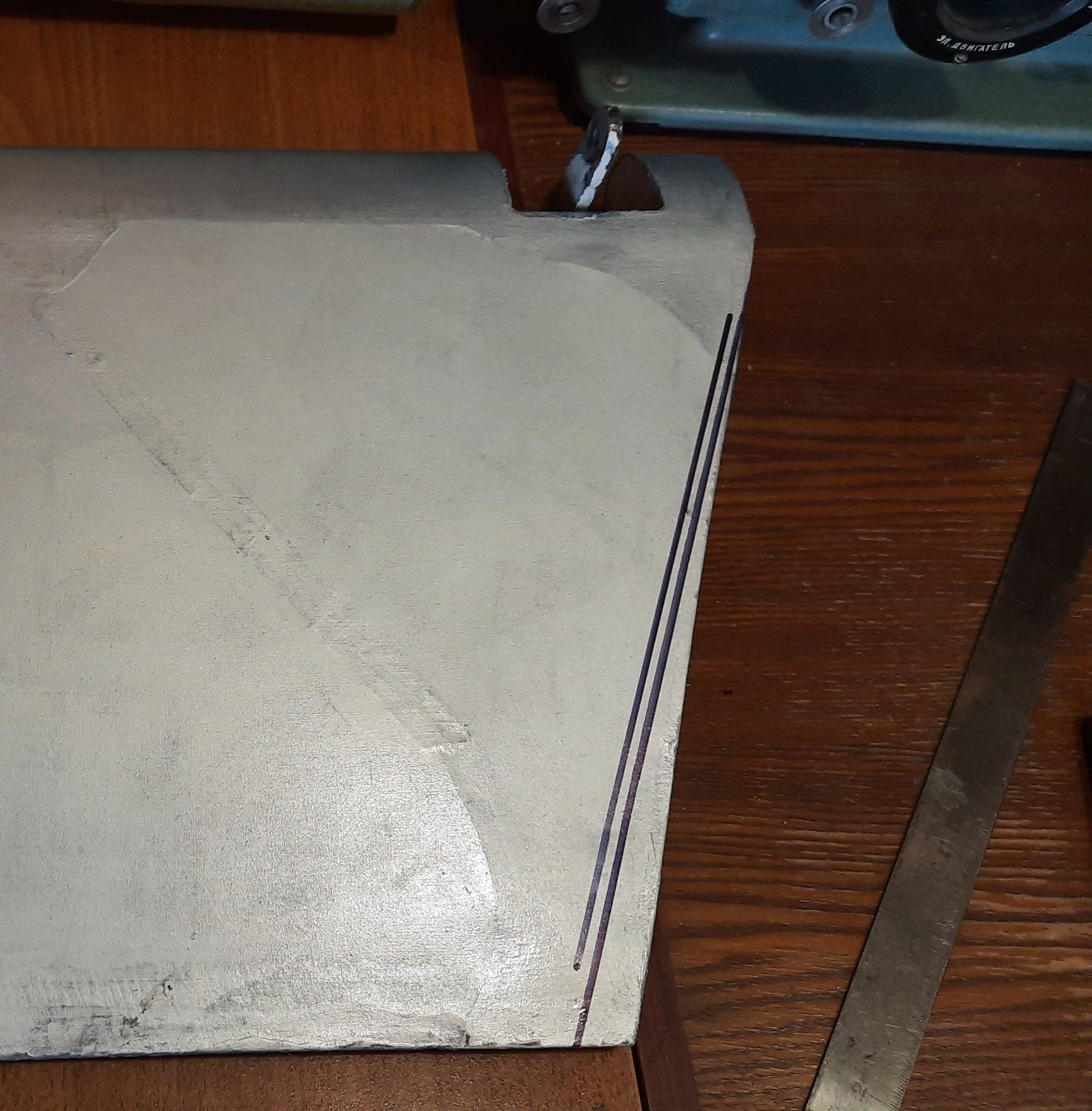

Вот прикинул как расширить угол отклонения руля направления влево.
На левом руле высоты думаю вскрыть с одной стороны мембрану и вклеить изнутри новую косую нервюрку.
Заклеить тканью и подрезать внутренний угол торца руля, чтобы РН его не задевал при крайнем отклонении в 25 градусов.
Сейчас в упор на РВ отклоняется только на 22 градуса
