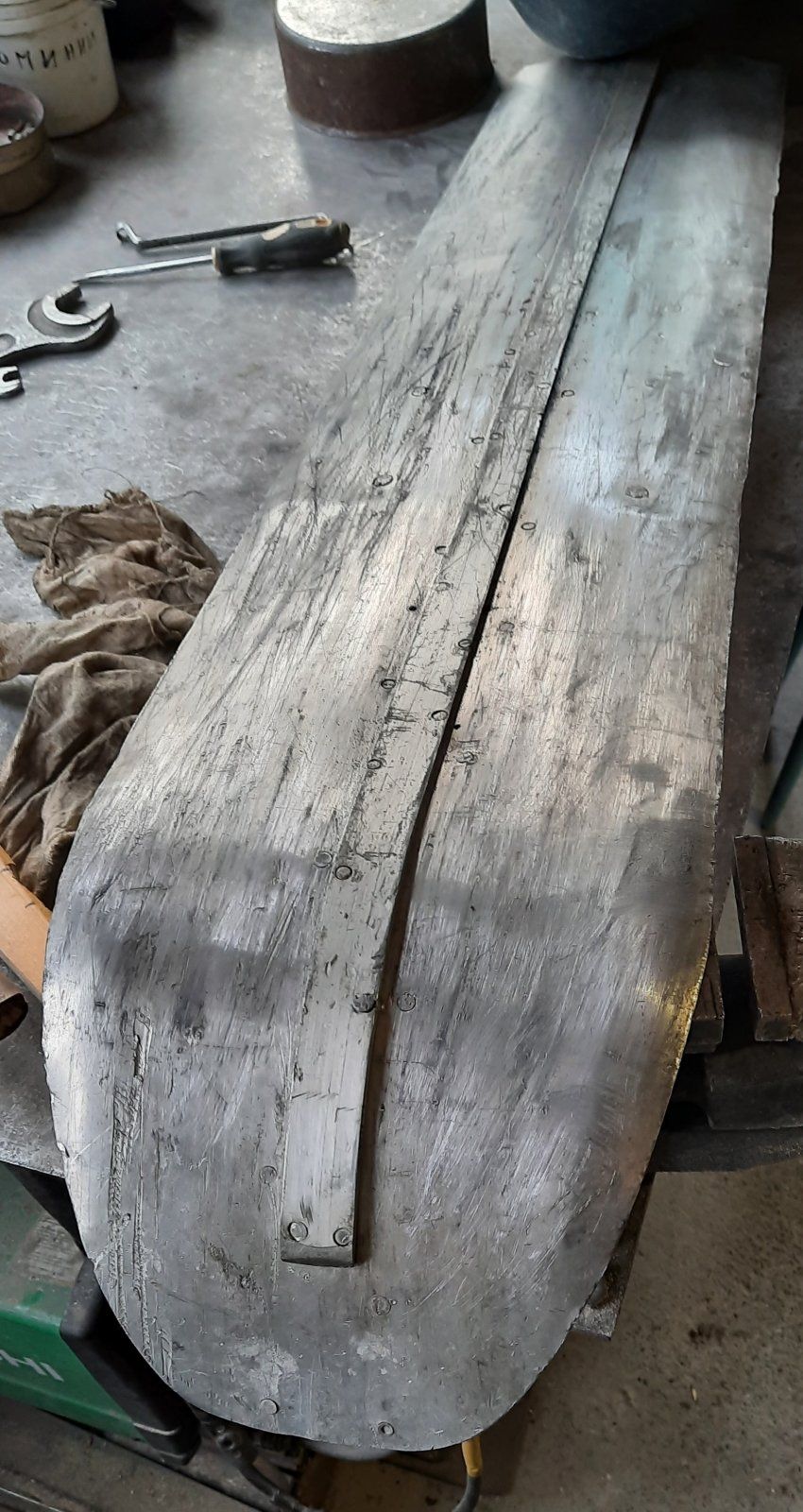

Теперь у меня вопрос по направляющим выступам на лыжах. На снегоходных накладках они довольно таки высокие и длиные. Могу их феном нагреть и придавить снизив их высоту.
На сколько они необходимы для самолета вообще и может быть они более полезны будут в конце лыжи. Тогда даже при боковичке они при касании, будут стремиться повернуться в сторону движения по полосе?

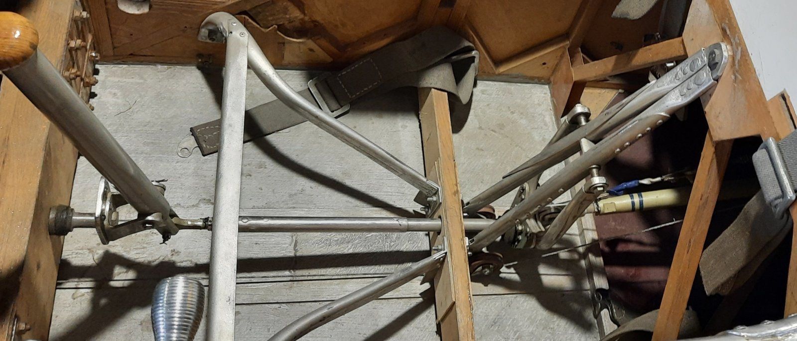

КВА
Владимир, в ответе 2.444 на первом фото на борту отмечено положение ЦТ? Пустого? Без крыла?
