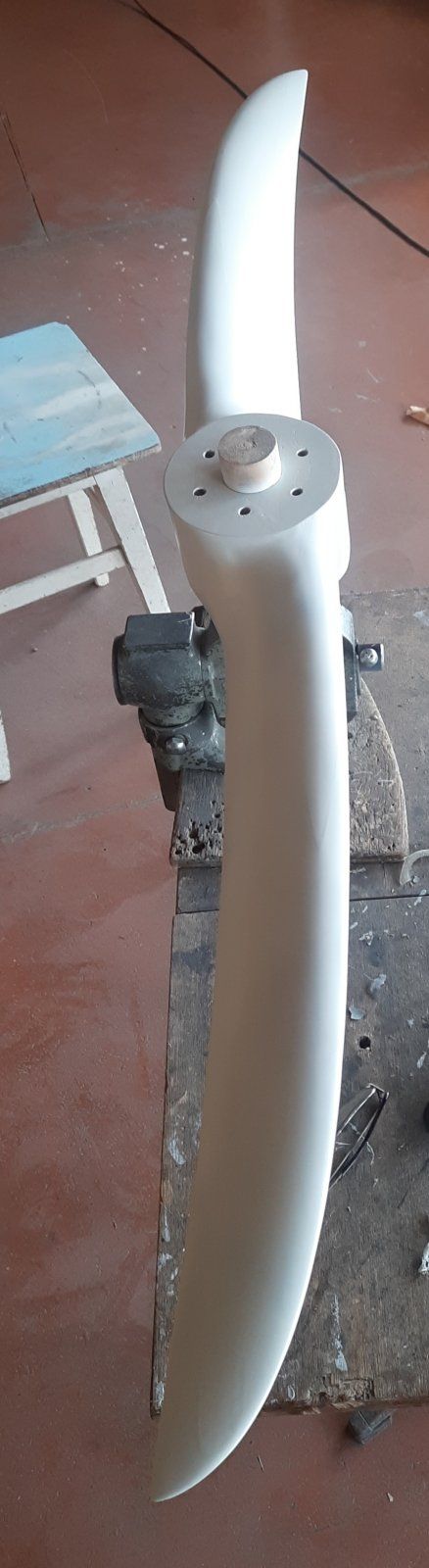

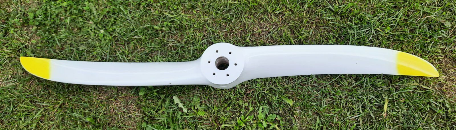

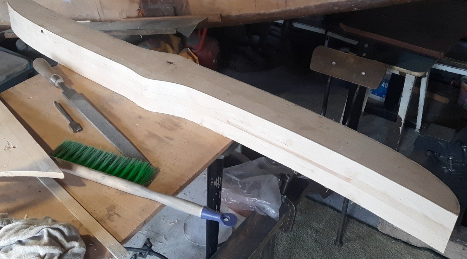

Ну вот и ещё одна заготовка склеилась. Предварительно по контуру обработал на своем новом станке.
Завтра схожу к товарищу на большой сверлильный. Просверлю центральное отверстие на 19мм. И можно будет потихоньку, между делами второй строгать.
Этот я уже покрасил, белой краской на этот раз. Алкидной. Она прочнее. Еще желтой краски надо прикупить, концы лопастей покрасить.

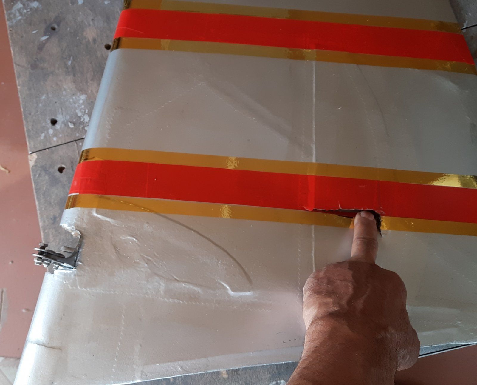

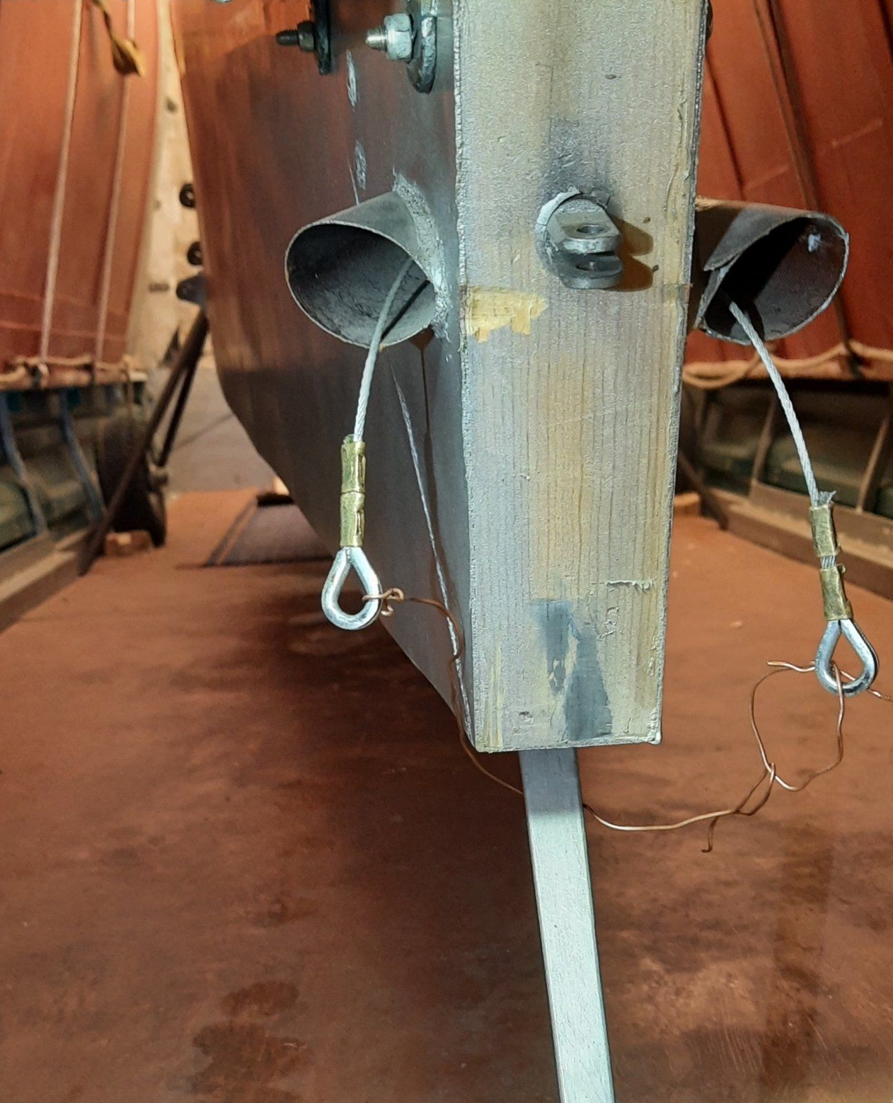

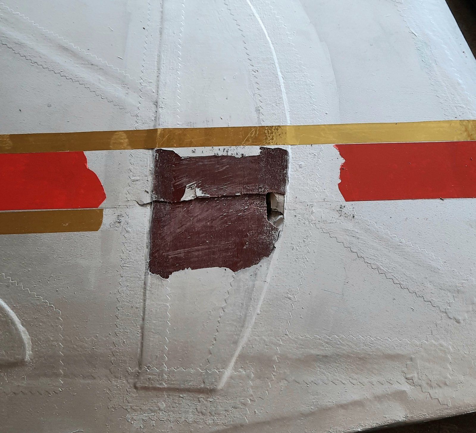

Снял руль, и только теперь увидел, что опять порвали обшивку об руль высоты. Кто из нас не знаю, но это и не важно.
Под левый ограничитель хода на качалке руля надо подклеить текстолита.
По педалям ограничение нормальное. Было, по крайней мере, но поскольку ролик впереди убрал, как мне тут посоветовали, то связи спереди между педалями нет и при активном шуровании ногами, ничто не мешает рулю направления по инерции долететь до угла задней кромки руля высоты. Правый ограничитель отработал нормально, а вот с левым, я чуть перестрогал площадку на лонжероне киля.
Но под левой педалью, все равно надо проверить зазор.
