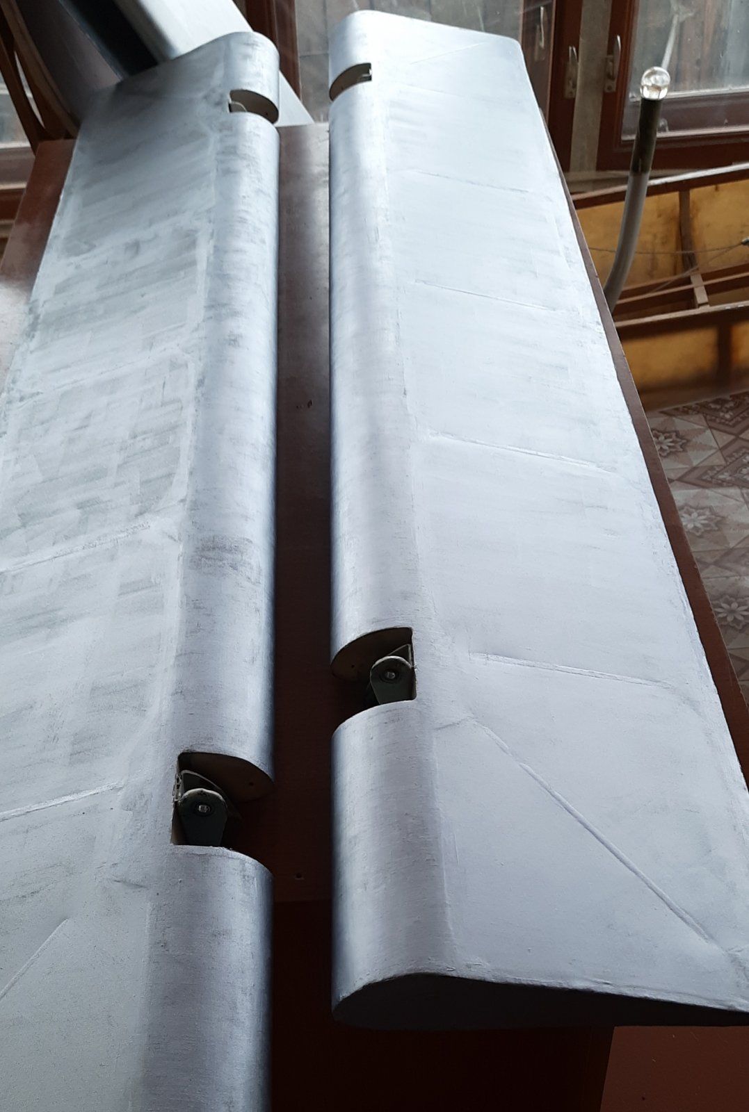

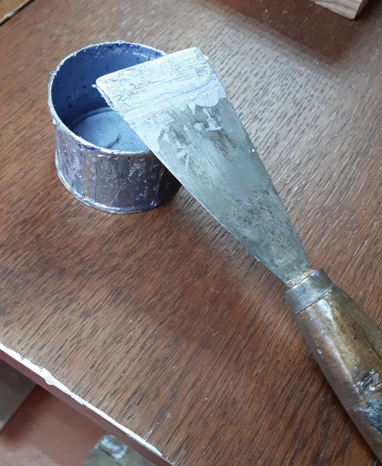

Еще одно замечание по вопросу приклеивания ткани.
Выбор на этот тип клея пал по той причине, что им удобно приклеивать прямо сквозь ткань.
Это позволяет приклеивать ткань с хорошим натяжением, удерживая рукой в натянутом положении.
Нужно только зафиксировать ткань на точке приклеивания и поскольку клей жидкий он сразу проникает до опоры.
Остается только прижать ручкой, но постоянно двигать и растирать чтобы прижим не приклеился, и чтобы пригладить ворс ткани.
Иначе будет шершавая поверхность и ткань может даже и не приклеиться.
Еще у него есть преимущество перед 88 клеем, он не растворяется эмалитом, и на него приклеивается эпоксидка.
Поэтому его можно с ней комбинировать
Но на сколько хорошо она к этому клею приклеивается, я еще не выяснял.

Ну а с элеронами пока закончил. Пусть теперь лежат до финишной покраски.

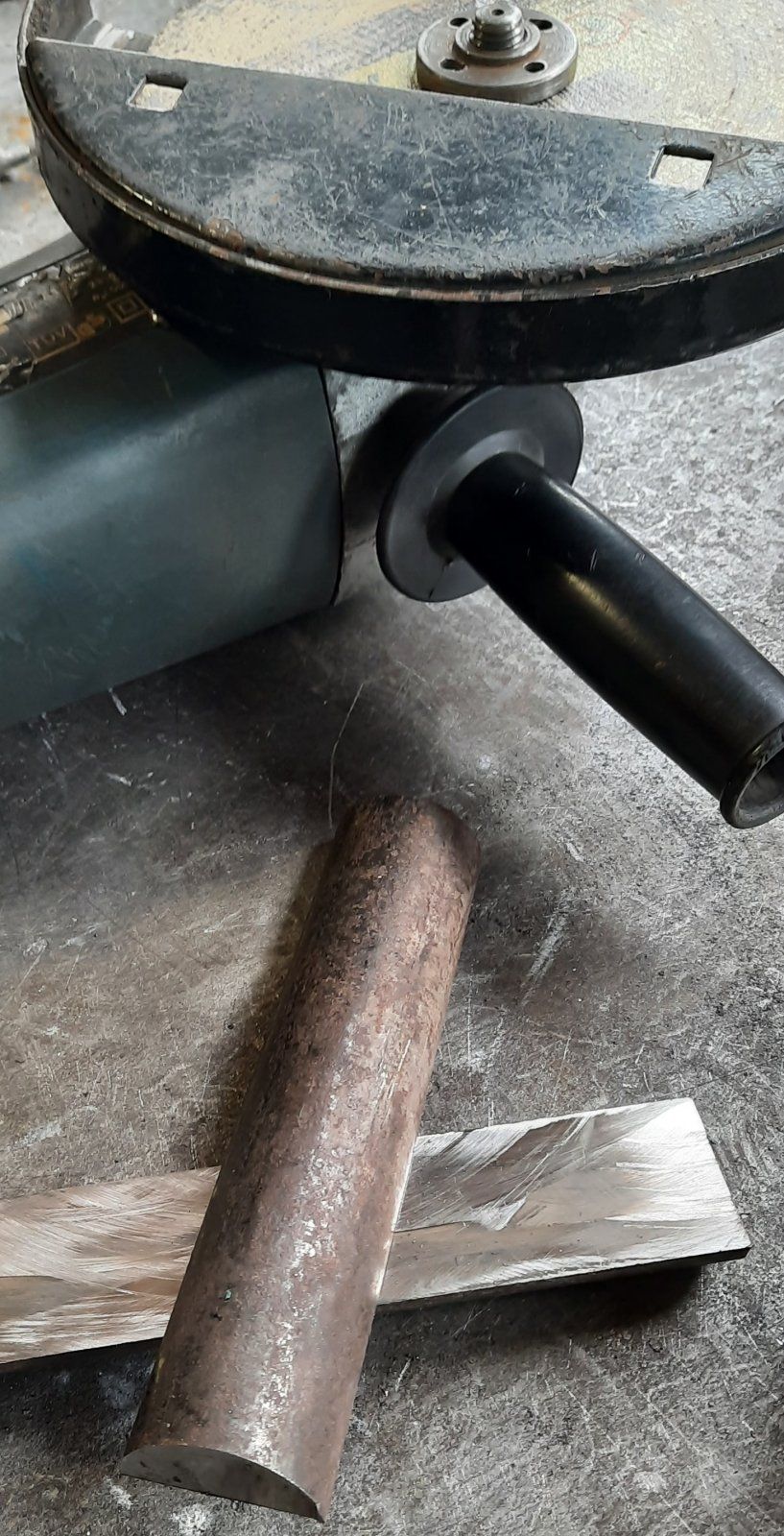

Теперь отвлекусь немного от кожуха редуктора (кое что еще подварить надо), и займусь кантователем для крыльев. Чтобы сделать качественную обтяжку, необходимо сделать удобства в работе.
А перед этим нужно выточить крепежные болты крыльев 4 штуки.
Что то я не нашел, из какой стали эти болты нужно делать? Вот думаю, может из нержавейки сделать, или Ст20 пойдет?
Шестигранник на 19 вроде есть.

Насколько я помню по чертежам из МК там вроде и пластины и болты из 30 ХГСА . Ст. 20 наверное точно не стоит ставить в таком месте , если размеры оставите те же .

Блин, значит надо искать 30 ХГСА. Спасибо! Пока пару пробных из шестигранника сделаю, для крепления кронштейна кантователя.

30ХГСА,30ХГСНА, 12ХН3А, 14Х17Н2А, 50ХФА - ставить низкопрочную сталь не стоит.
Можно взять в качестве заготовки высокопрочный болт большего размера из магазина крепежа, или автозапчастей.
argentavis
Я люблю строить махолёты!
Вообще то есть кругляк на 40мм, 18 ХНВА.
Может из нее сделать? Обдирать только много. Стружки целый ящик будет. Из нее коленвалы, распредвалы делают. На крайняк, если не найду что нибудь подходящее на металлобазе.

Так, распилить ее вдоль - половинка круга, думаю, уместит головку болта; а то и четверть - не знаю ваш диаметр болта.
Спасибо за подсказку, так и сделаю, если другой не найду. Металл сэкономлю.
Там тело болта на 15, резьбу можно 14х1,25 сделать. Метчик такой есть, гайки нарезать. А головку там можно хоть на 17 сделать

Ну вот, решил не тратить время на поиски.
15 минут работы болгаркой и заготовки отрезал.
Углы еще отпилить осталось.🙂
