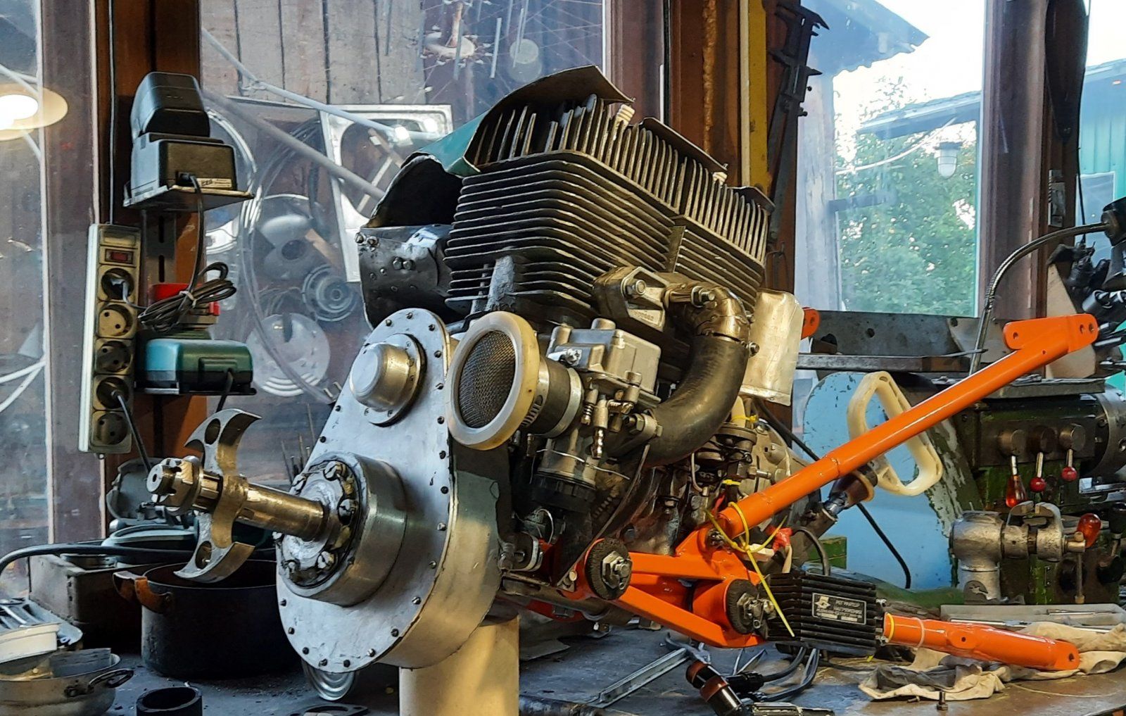

Сегодня провел еще одни испытания.
Ничего не снимал, помогал мне друг, с которым еще прошлые года гоняли безредукторный.
Посадил его в кабину для веса и, чтобы газовал.
В общем, результатами доволен, но как всегда есть ньюансы.
Карб перестал переливать, мотор стал работать ровнее, практичесеи без вибраций.
Первая головка стала меньше греться.
270 и вторая 250 на максимальном режиме.
Полезли другие косяки.
В начале не мог завести плескал бензин в хайло, бесполезно.
Выкрутил свечи, одна задняя залита. Просушил феном, надел провода приставил друг к другу. Рафкат пошмыргал искры нет.
15 минут раздумий и поисков, оказалось чуток отцепился разъём от магдино на коммутатор. Хорошо, что здесь у мастерской. Одел пластиковую стяжку, просунув её между парами проводов на папе и маме. Теперь ни за что не расцепятся.
Открутились болты крепления кожуха редукттра.
Один выкрутился совсем. Незнаю почему, поставил болты под отвёртку с гравером.
На алюминии гравер не держит.
Полилось масло. Надо будет поставить обычные шестигранные гранные под ключ, с шайбой под загиб на грань.
И почему то совсем смешная тяга!
60кг!!!!
Съездил за новыми батарейками для весов.
Стало 70!!!!😅
Вроде и так же работает, но что то не так.
В общем надо хороший тахометр.
Еще не могу понять причину прецессии винта. Похоже, пора возвращаться к родным, жестким подушкам в подвеске. Или только на передних узлах.
Тем не менее, результатом доволен.
Главная цель достигнута.
Заводиться стал с полпинка. Работает ровно, бензин не льётся, температура по цилиндрам более менее выровнялась, на скорости, будет охлаждаться лучше.
Работаем дальше.

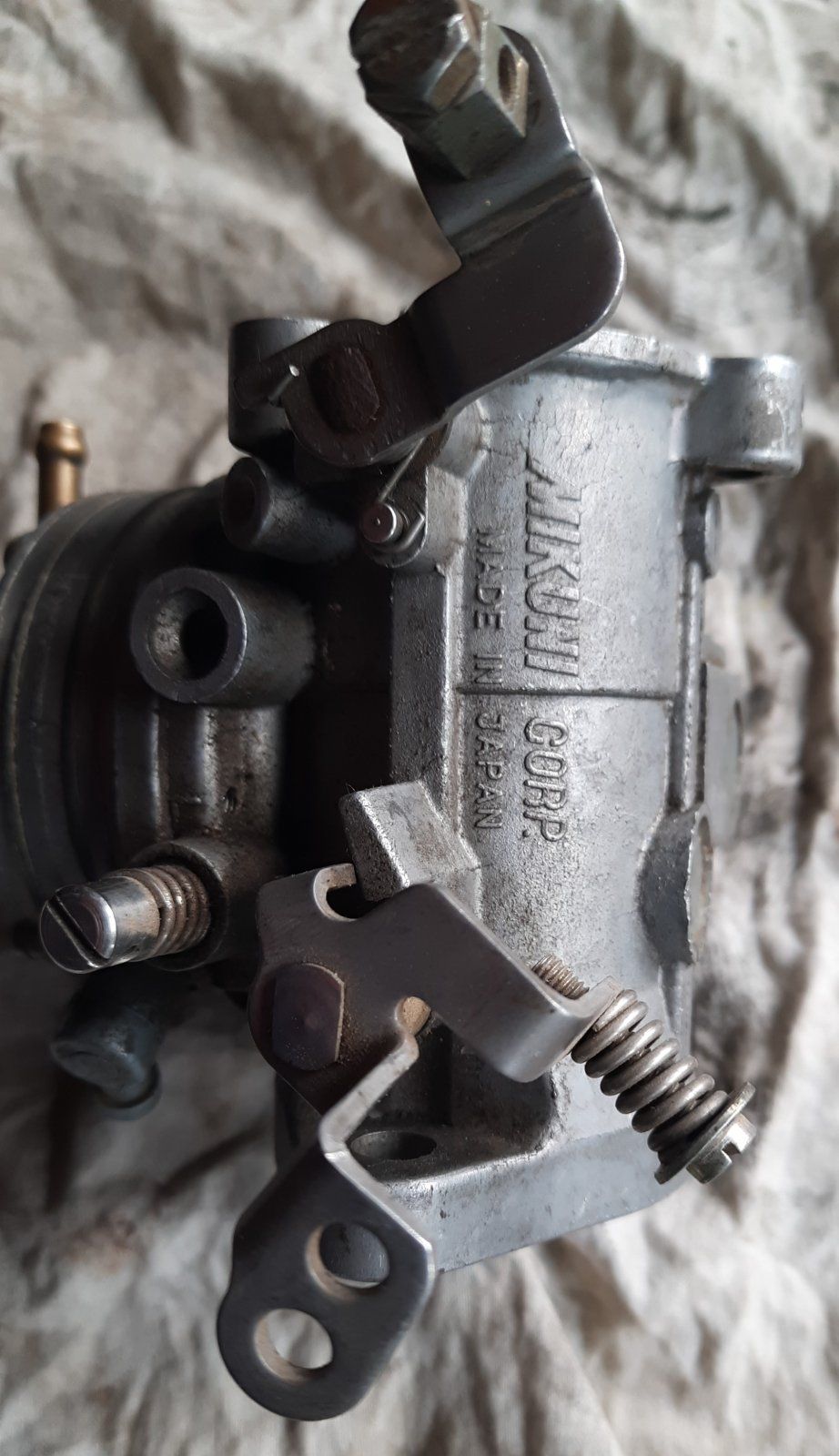

Следующий шаг будет установка мембранного Микуни. Когда то они шли на буранах.
И в этот раз его хотел поставить, но по крепежным отверстиям он шире.
Надо переделывать впускной коллектор.

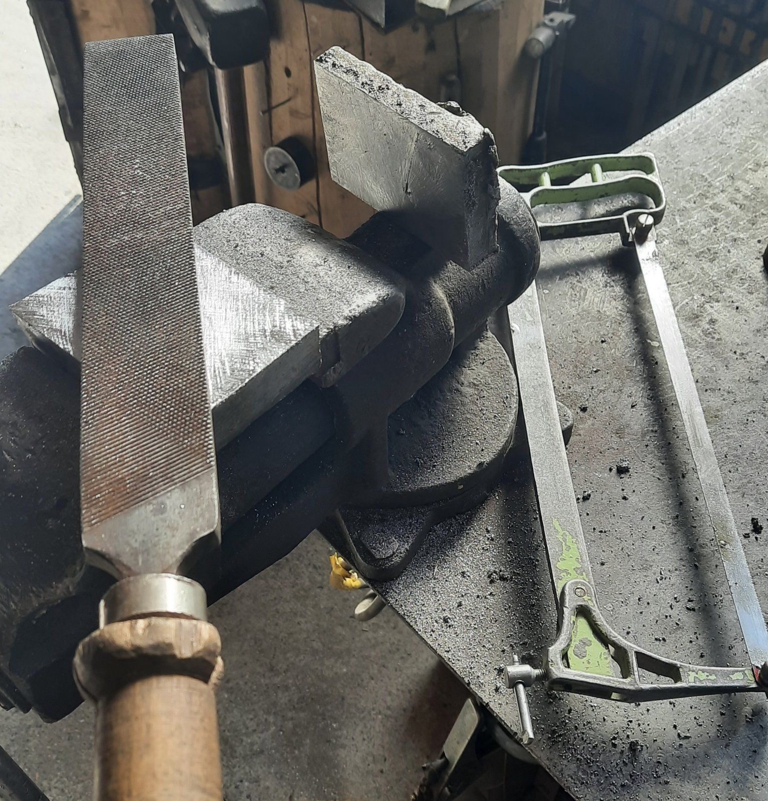

Надо выписать наружную половинку коллектора, чтобы не нарушать этот.
Вдруг не пойдёт.....
Может у кого завалялась половинка?
А пока делаю паузу, на ремонт печи в доме.

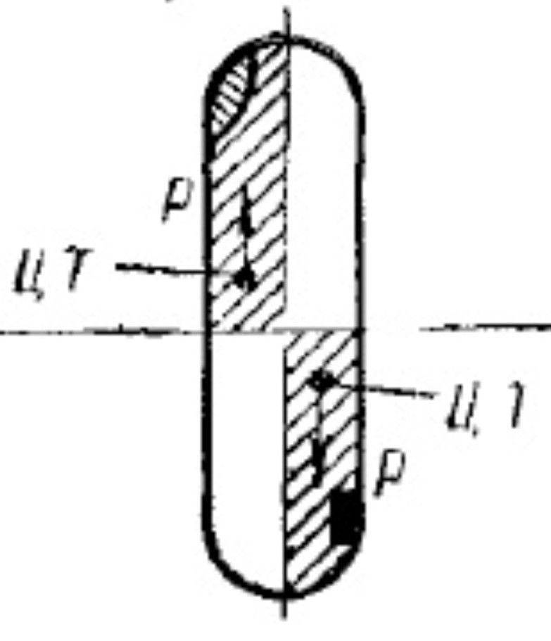

На прошлой странице пытался простыми словами объяснить, но не получилось. Придётся всё-таки озвучить это страшное словосочетание - динамическая балансировка 🤓
Колесо на картинке вполне себе может быть идеально сбалансировано Вашим методом "на ножах". Но в дороге отвалится от вибраций 🤫
Поняв об чём речь, у Вас просто так балансировать на ножах рука не поднимется.
Это касается не только пропеллера, а так же коленвала и всех шкивов (маховиков).
Шатуны с поршнями тоже развесить по массе. Причём шатуны равнять не целиком, а по массе каждой головоки отдельно. Короче тёмный лес и шаманство 🤭
Как всё это сделать с РМЗ - понятия не имею 🤓 Всего лишь очень коротко делюсь инфой откуда берутся вибрации.
Кстати, на "прямом" приводе вибраций должно быть меньше. Но Вы тут боретесь за тягу 80 с плюсом кг, то есть это осевая нагрузка на подшипники коленвала. Понятия не имею как подшипники РМЗ это воспримут.

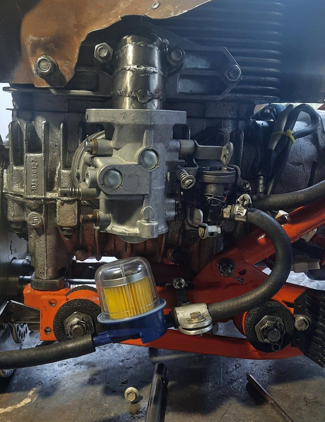

Ну, с печкой закончил, теперь думаю, как микуню пристроить.
Диаметр диффузора у него 34 мм, против 32 у К-62 и К-68.
Резиновый патрубок убирается, убирается и штатный бензонасос.
Топливный фильтр тонкой очистки подвинется вплотную к груше. Получается система с падающим потоком. И одним поворотом.
Подача ТВС будет симметричная, поэтому цилиндры просто обязаны работать одинаково.
Увеличеное сечение и уменьшеное сопротивление на впуске позволит поднять обороты.

Ну а теперь пришло время Микуни.
Посмотрим, на что способен этот карб.

Ты используешь бумажный фильтр,он у меня не работал.Заменил на сетчатый.
Что значит не работал?
Сетчатый с отстойником есть, но поставил в дополнение этот, чтобы не нарушалась работа клапанов в бензонасосе и ничего не попадало под запорную иглу.
Всё боролся с переливом.
В принципе, можно сейчас этот и не ставить, но надо как то контролировать наличие бензина у карба при прокачке грушей. Прозрачные трубки не хочу ставить.
Вроде не заметил, чтобы как то тормозил подачу топлива. Да и видна в нём хорошо чистота бензина.

Владимир
Аргентавис, убирайте грушу, она может довольно сильно влиять на подачу топлива в бензонасос. Из собственного опыта - может быть подсос, так как эти груши очень не хорошего качества. На РМЗ 500 тоже боролся с не ровной работой мотора, никак не мог понять, почему, оказалось дело в груше, убрал и все наладилось - был микро подсос. Лучше поставить праймер для предпусковой подкачки.
