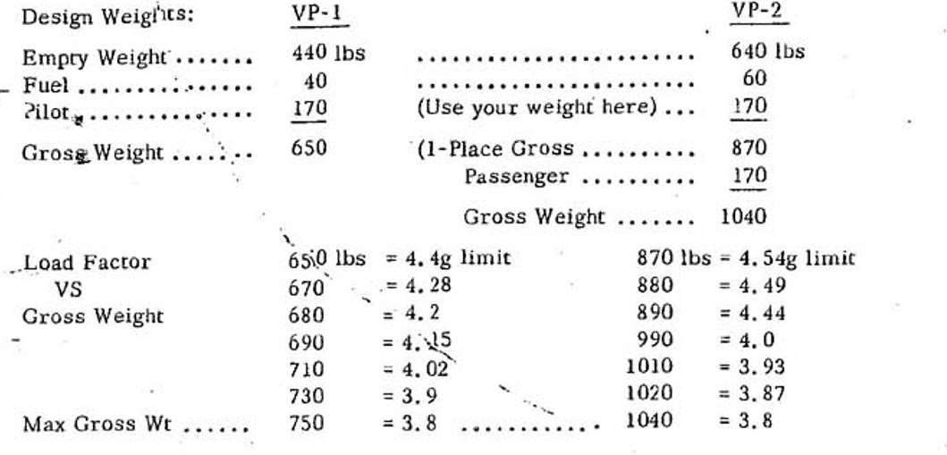

Когда свой грузил тройкой, тут же на форуме сказала мало, стал изучать. И в каких то буржуйских требованиях уже вычитал, что 3,8 считается непревышаемая нагрузка для полетов в болтанку. При условии , конечно, что это не пилотажник.
Строитель самолета
Согласно АП-23 перегрузки положительные эксплуатационные:
+2,1 + 10890/( G +4540) — для самолетов нормальной и переходной категории, но нет нужды устанавливать ее больше 3,8
Здесь G — максимальный расчетный взлетный вес самолета, кгс
+4,4 — для самолетов многоцелевой категории
+8,0 — для самолетов акробатической категории
Отрицательная перегрузка не должна быть меньше (по абсолютной ветчине), чем
0,4 от величины максимальной положительной эксплуатационной маневренной перегрузки для самолетов нормальной, многоцелевой и переходной категории
- 6,0 — для самолетов акробатической категории

А Кондратьев в книжке своей на 21 стр пишет, что Фольксплан в США допущен к выполнению штопора и высшего пилотажа. Значит далеко не 3 перегрузка у него допустимая
Строитель самолета
У Эванса только 3, емнип.
Вес пустого одноместного самолета 200 кг. При нагрузке топливо +пилот 95 кг, то перегрузка 4,4. При нагрузке пилот + топливо 140 кг, то 3,8

Еще добавлю у нас принималось положительные плюс 3, коэф безопасности 2, а буржуи 3,8 с коэффициентом 1,5, что по большому счету однохренственно

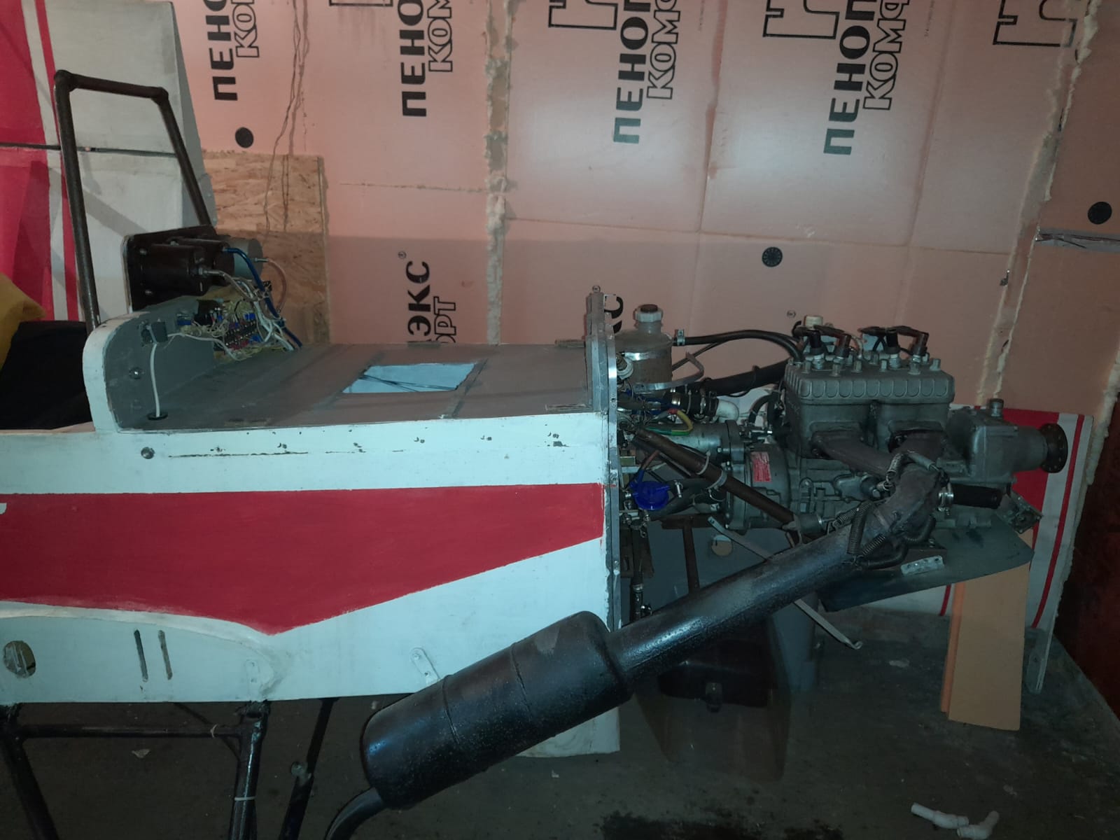

От вп-1 тут только внешний вид. *спецы* пересчитывали это все в сторону облегчения а получилось перетяжелили чуть не на 70 кило...Его реальный вес 250+ и это с на 30 кг более легким мотором наборными нервюрами и хвостовой балкой. Ну допустим чтобы нагрузить мешочками с песком это надо дождаться весны а то и лета, где-то это все собрать, насыпать мешков нагрузить. Ну и честно признаться даже если и выдержит эта конструкция заданную нагрузку все-равно летать на этом будет стремно. Все-таки нагружение статическое. А что будет со временем неизвестно. Пока что остановился на том что осмотрю консоли визуально, сниму подкосы залезу куда можно. Что сильно подкупило при осмотре самолета это общее впечатление переупрочненности, фюзеляжем вообще можно стену пробить. Но когда начал снимать обшивку гаргрота то понял что впечатление очень обманчивое. Отрывалась она очень легко. Страшно даже представить что строился этот самолет для того чтобы затягивать планера в их авиаклубе. Пока считаю разумным для себя только одно решение это построить Ер как можно быстрее и начать летать. Благо живем в одном городе и летал уже не раз на этой технике, впечатления только положительные. ПОка в голове сумбур, лежу с температурой 40o_O
Parachaineg
Начинаю строить самолет!
Ну и немного напишу про мотор. Раз уж считается что я взял самолет по цене мотора. Мотор 582-й сероголовый ранних годов выпуска без раздельной смазки без шлангов\радиатора, с реле-регулятором от рмз, редуктор тип B. со слов продавца с малой наработкой после капиталки. В целом к мотору пока претензий нет как нет и формуляра и вообще ничего подтверждающего что он был капитален. Только эксплуатация покажет.
