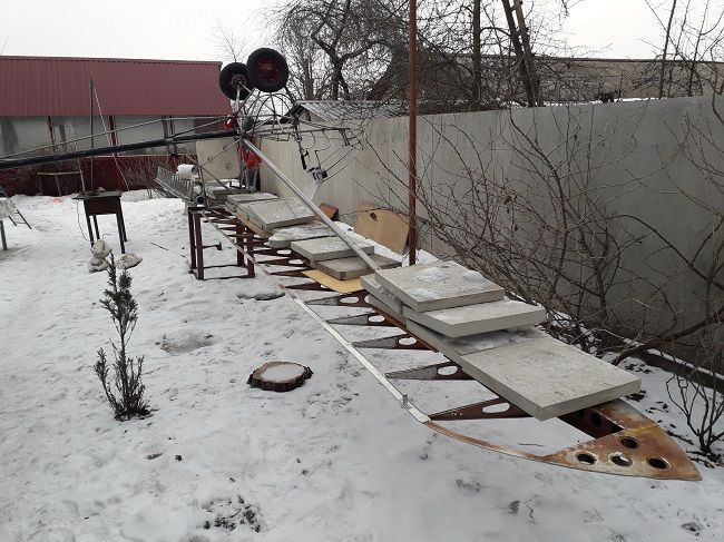

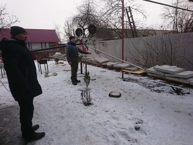

Самолет готов к полетам, расконсервирован и отгазован мотор, тяга 190 кг на стопе. Думайте ребят пока самолет в комплекте, осталось облетать и эксплуатировать. Жалко будет разбирать..................т 8991 1033971 Виктор.
Мотор будет стоить отдельно 250000 р/ошибка вкралась/, была полная переборка.

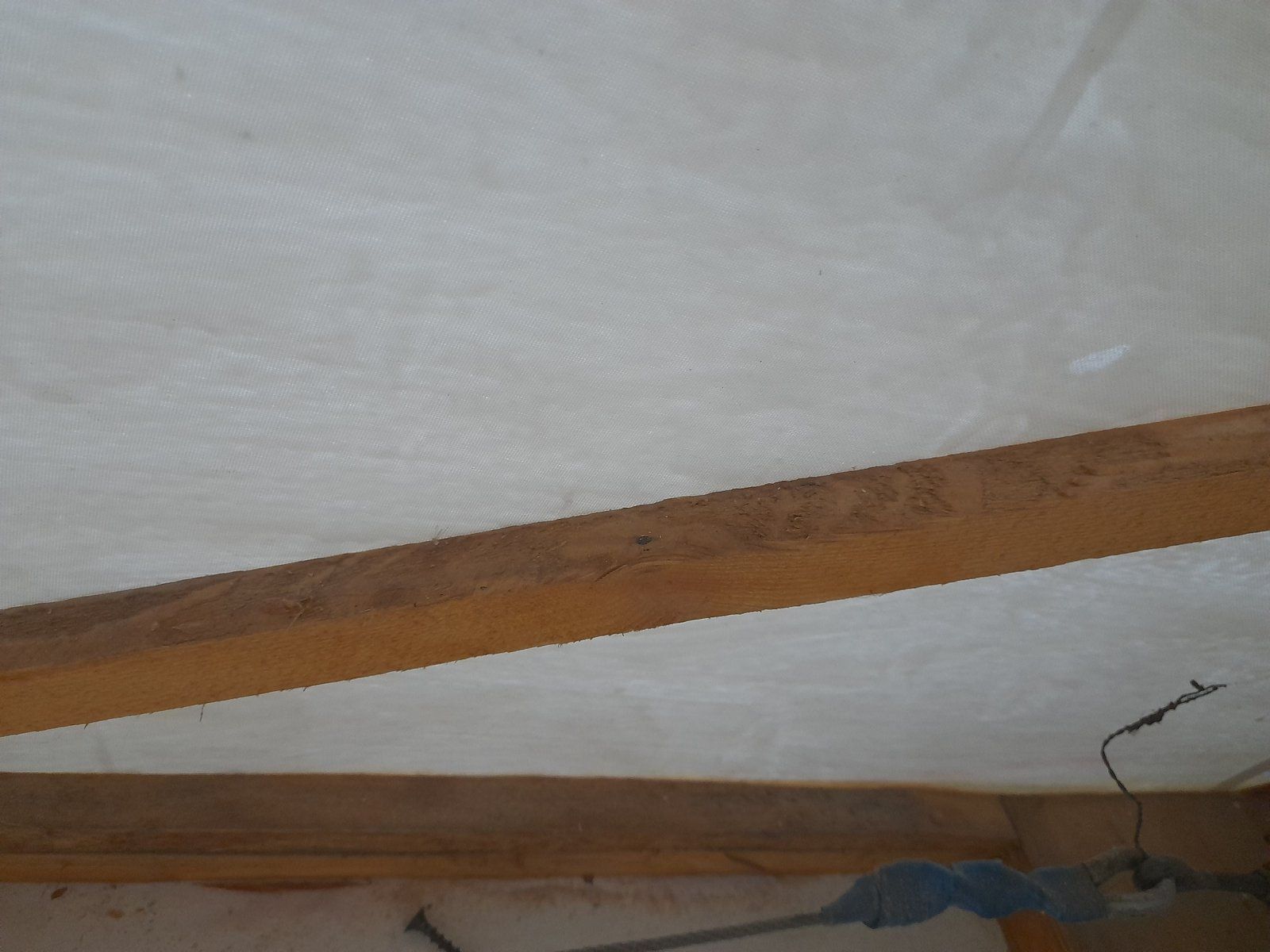

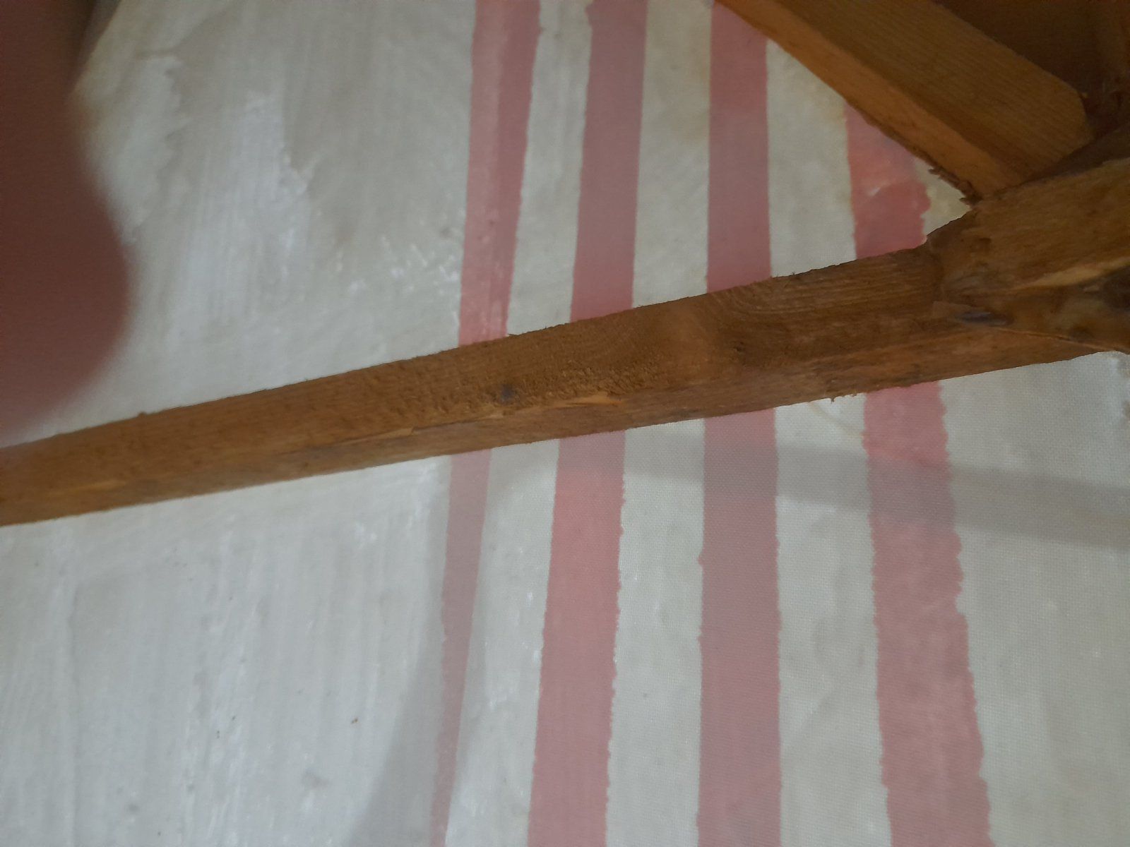

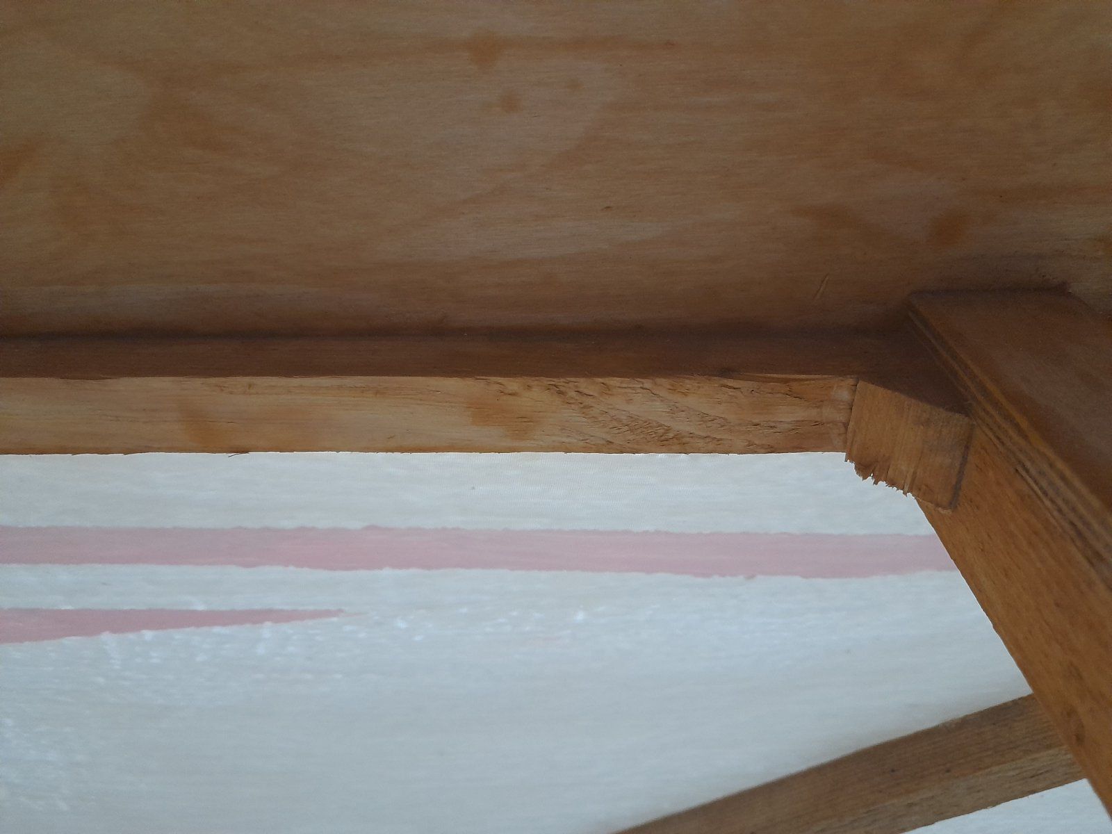

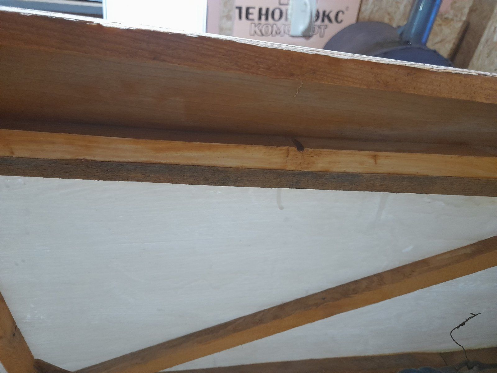

Великая сила фотографии, тут и не видно что рейки на нервюры просто из-под пилы, т.е. не строганы.

Нестрогвнная доска лучше впитывает - эпоксидки больше в весе самолета
Parachaineg
Начинаю строить самолет!
Прочности , если дерево не косослой.
Да я в общем то к тому что на фото все выглядит вообще по-другому, понятно что не строганые рейки это не критично, хотя вопрос как к этой бахроме из заноз может что-то качественно приклеиться...

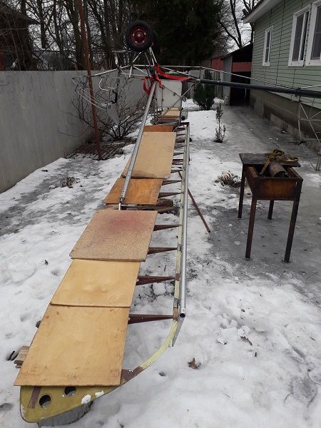

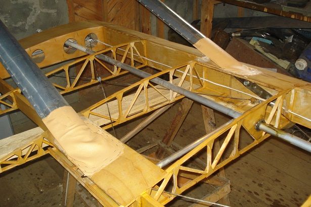

Сейчас по фото понял что подкосы так просто не снять. ПРидется частично срывать обшивку и вырезать часть лобика. Заодно появится возможность заглянуть вовнутрь.
Не надо, загрузи как есть

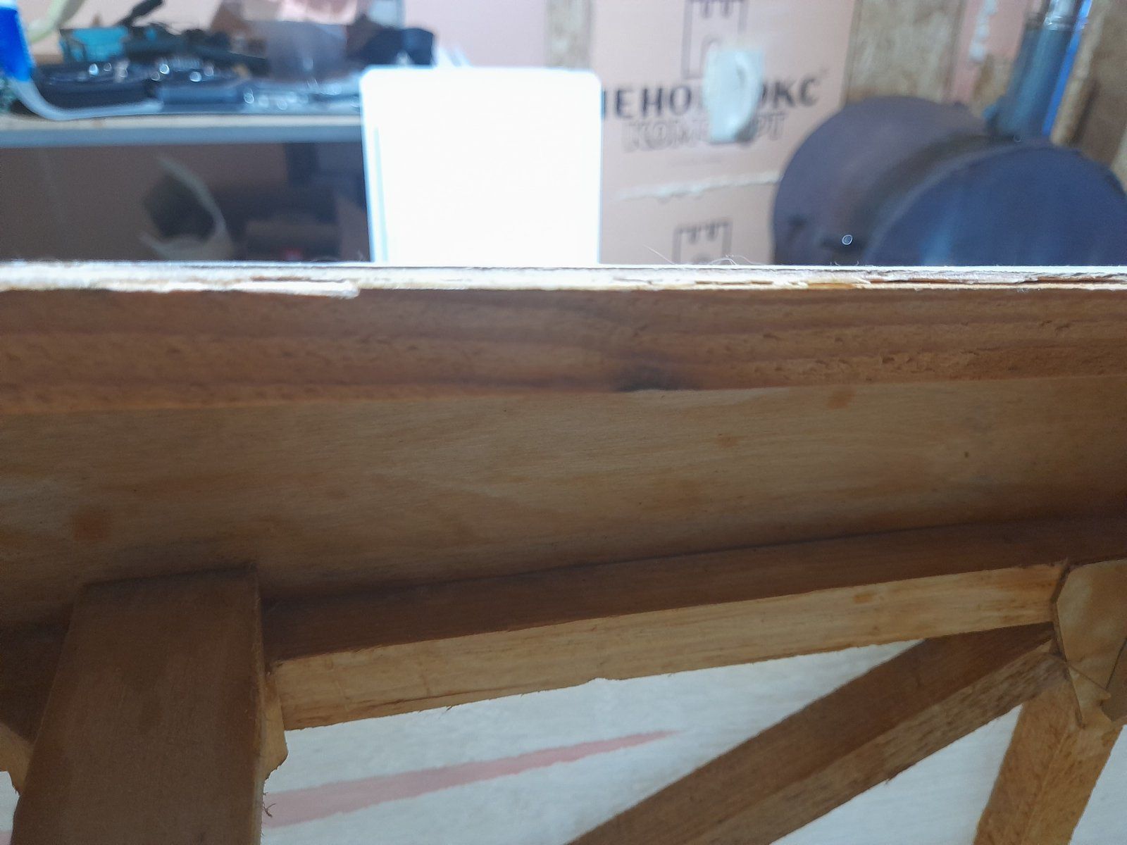

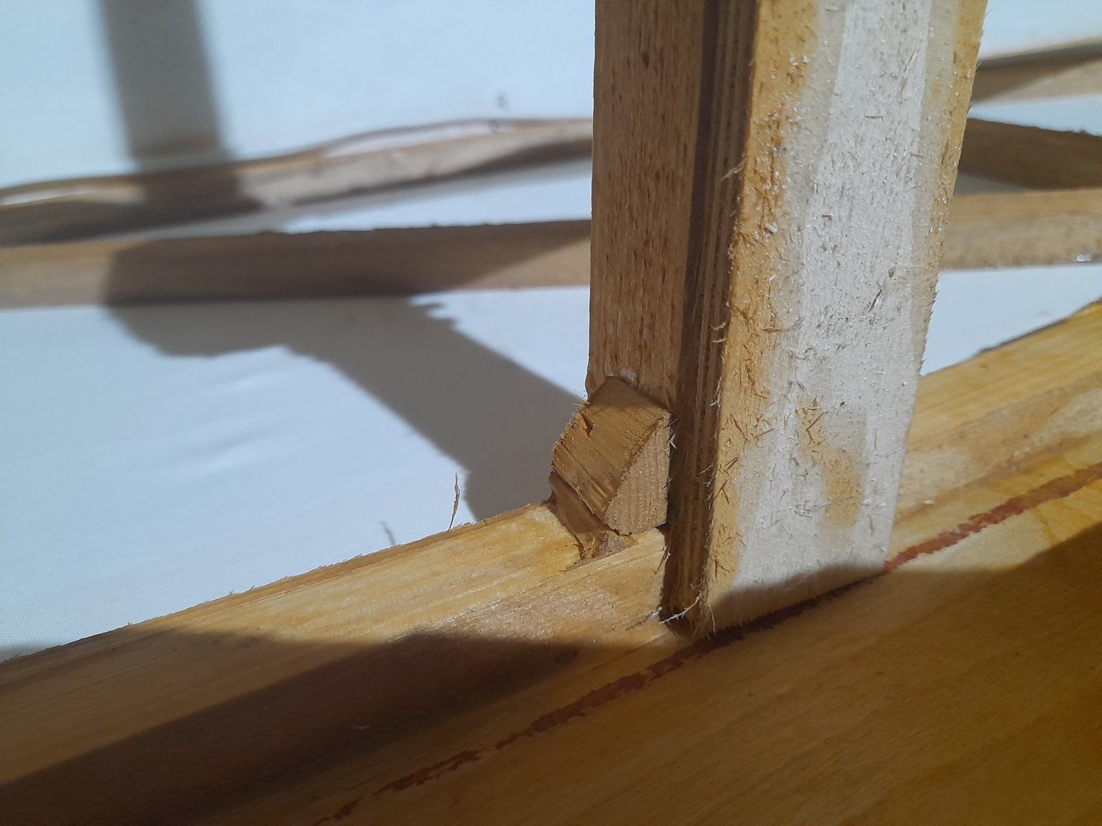

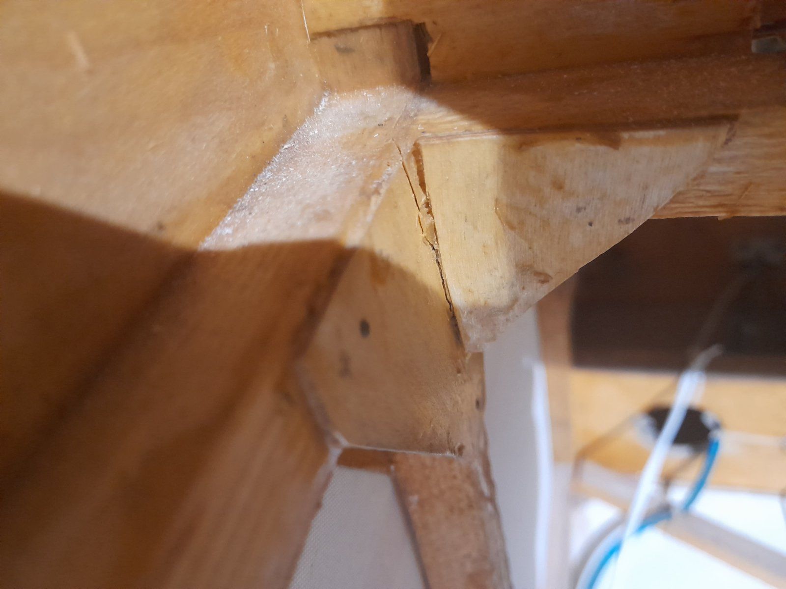

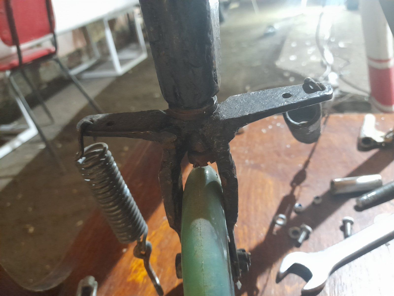

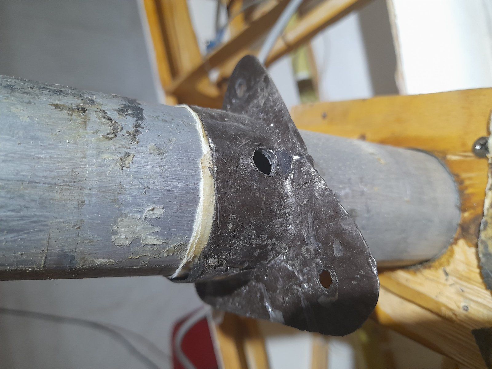

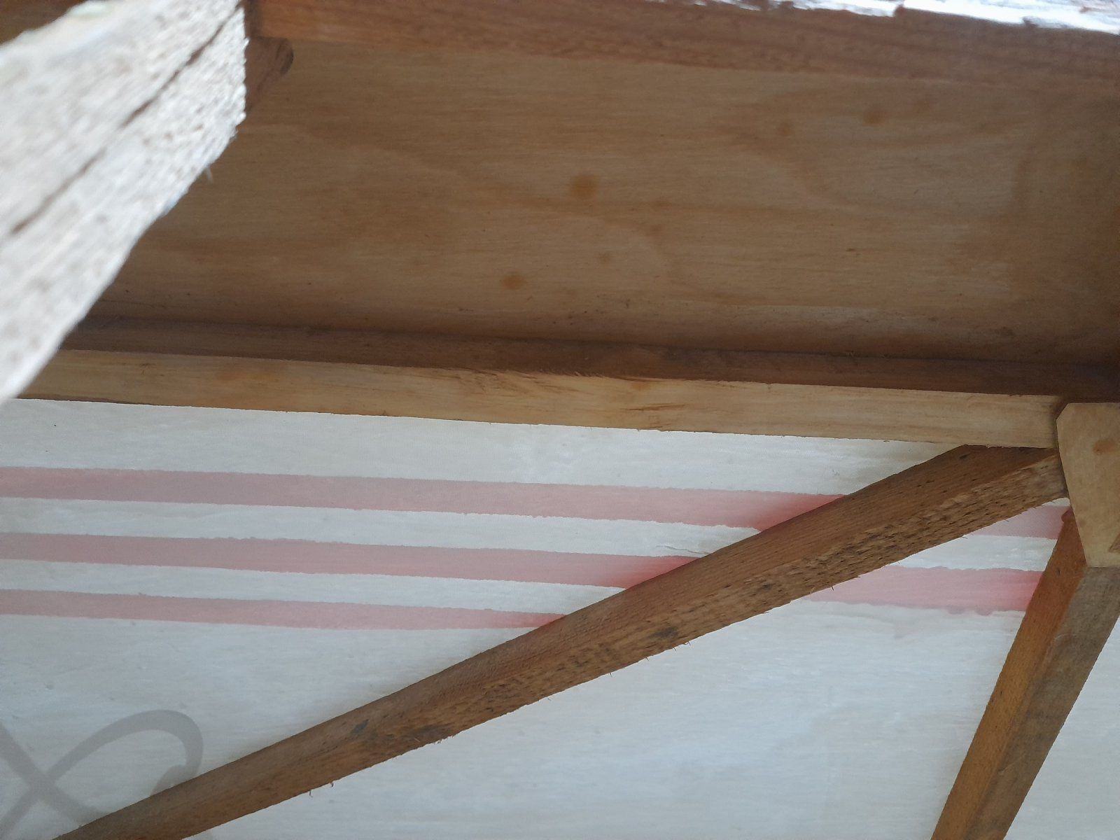

Пока на больничном вырвался на пару часиков в гараж. Повнимательнее рассмотрел ферму фюзеляжа с лампой. Процентов 80 всех деревяшек оказались с сучками. Везде обилие трещин как-будто от усадки, ну и как уже говорил сплошной непроклей. Большая часть деревяшек просто вклеено в стык, кницы из миллиметровой фанеры по большей части ничего нигде не держат, все шевелится, короче ужас. Традиционный подчерк Коломенских Мастеров с большой буквы в изготовлении металлических деталей. А чтобы эти детали не болтались, потому как касание не по окружности а в единственной точке это все обильно подмотано бумажным скотчем. И конечно же колесико которым он тут хвастает направо и налево, как нужно его правильно делать. Нет ребят. Я ЭТО восстанавливать не собираюсь. Сожгу к черту. Проще и надежнее сделать новый, чем я и займусь. Я понимаю если б это был серийный немецкий планер который просто ушатали. Но это просто мертворожденный уродец в котором нет живого ничего. Памятник Мастерам. И этот мастер строит у себя в мастерской следующий такой-же, на днях увидел его фото в старых темах... Те же кницы те же рейки...
Артур123
ужас тихий. руки оторвать за такое. неужели он собирался на этом летать(или на продажу и лепил)? я у себя в гараже рейки лучше найду. а это со свалки набрано. тут и правда проще новый собрать. а что с крылом?
