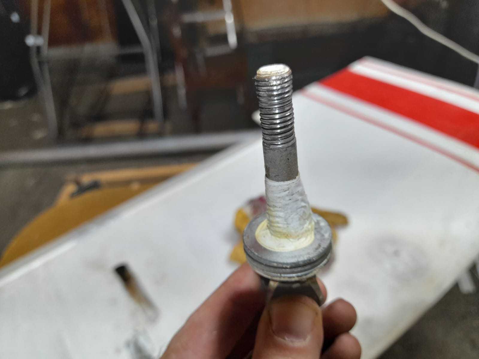

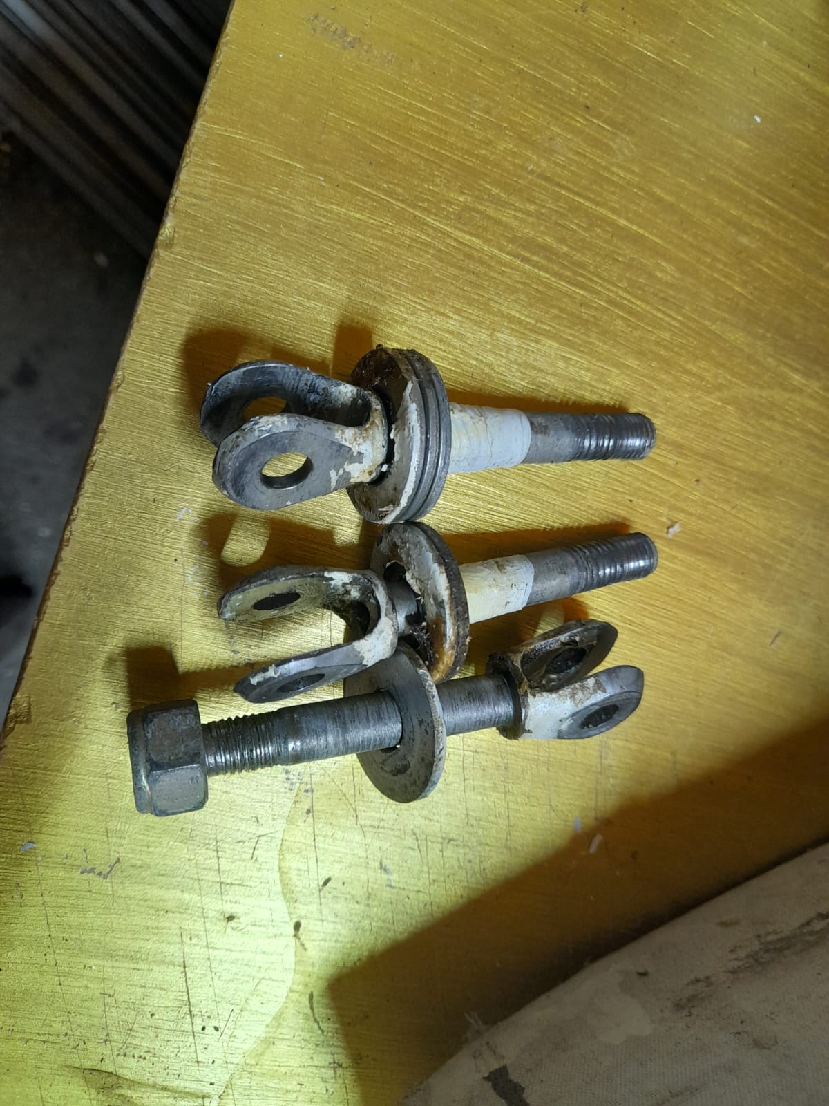

Всплыли новые подробности. Болты ЦПГО были подмотаны изолентой чтобы не болталось... Резьба сорвана, вилки деформированы кривой затяжкой. Отверстия под вилки раздолбаны в бесформенные дыры. А сколько было писанины про этот узел как его надо правильно делать. И сваливать на тех кто делал до бессмысленно, В теме он ясно описывал что делал этот узел сам. Виктор Иванович ПОЗОР вам. Еще раз повторюсь, этот писунишка затеревший до дыр клавиатуру на этом форуме, не написал ни слова по существу и при первых же найденных дефектах послал меня в полнейший игнор. Даже не дав ни одного совета.(как ни странно) После чего я и решил описать все здесь. Вообще поражаюсь как с ним тут вообще продолжают нормально общаться.

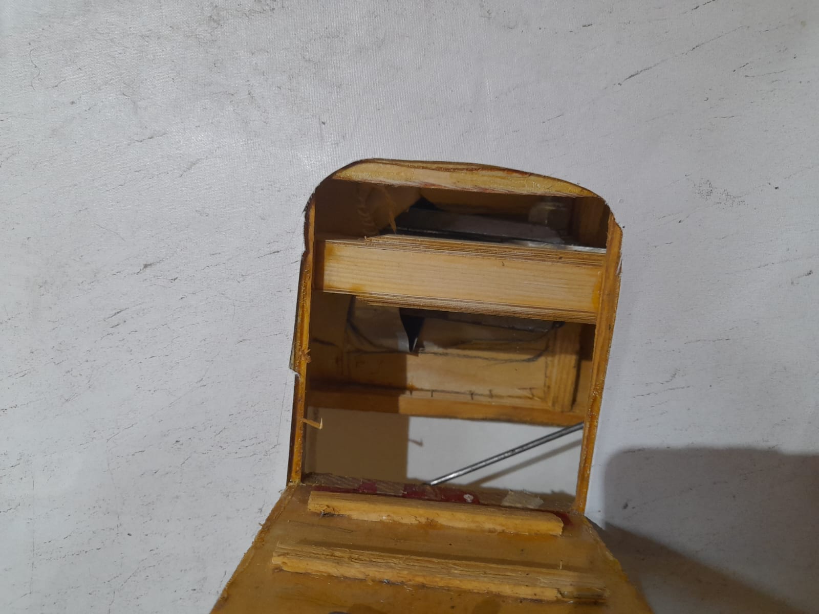

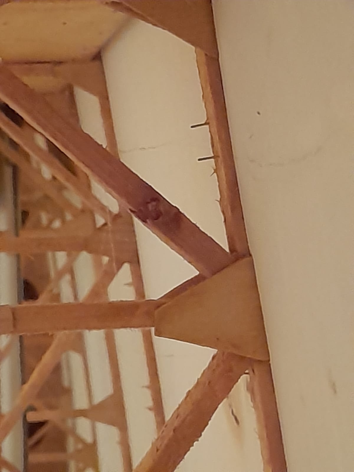

На нервюрах также встречаются сучки, косослой, глубоко влезть не получилось, по лонжерону ничего не понятно, он обклеен фанерой. Видны только следы заусовки и косослоя местами. Обнаружились лючки для снятия подкосов заклеенные под обшивкой, причем обшивка не была приклеена по периметру лючка, сразу ослабла, лючки оказались абсолютно никчемными, проще было подлезть со стороны подкоса. Этот жук тоже не сказал ни слова про лючки когда я его об этом спрашивал.

Косынка нервюры зачетная.Не держит диагонали совсем.обшивка не пришита к нервюрам ,а это довольно опасно. Или она степлером прибита.Тогда сгниет рейка.Болты в дерево вклеены по идее должны быть т.е с нулевым зазором.

Там еще очень много косяков которые просто невозможно поймать в объектив. Например зазоры между лонжероном и нервюрами, которые сидят на сопле из эпоксидки. Обшивка на степлере, он тоже довольно активно рекламирует этот способ. Часть скоб раскалывает нервюры особенно в р-не сучков.
