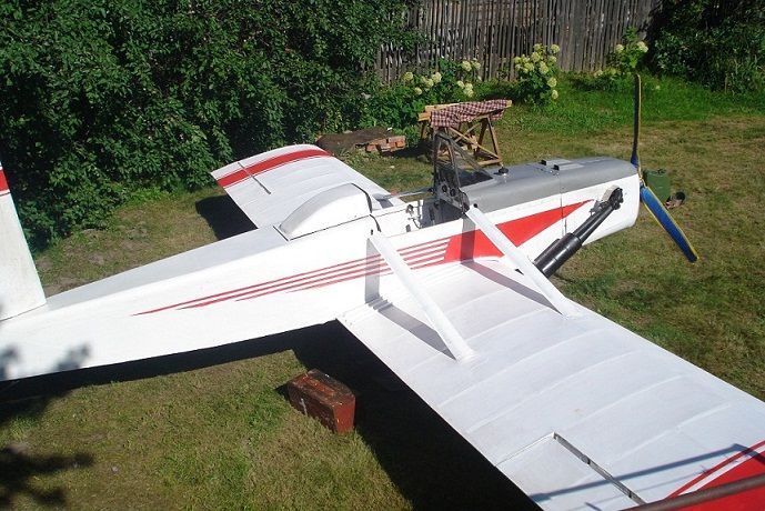

Я не собираюсь восстанавливать этот аппарат еще раз повторюсь он не имеет никакой исторической ценности, с него не взять даже материал на заготовки. Четыре лонжерона фюзеляжа из 4-х надо менять, боковины не проклеены раскосы все в ферме с сучками и косослоем, поймите здесь нечего восстанавливать. Статическое нагружение мне например не прибавит уверенности в крыле. Я просто констатирую факты, показываю как безобразно некие специалисты делают самолеты, что теперь и в нашей среде слово доверие пустой звон. Доразберу до конца консоли покажу что там и все на полку. Там со временем разберусь куда его деть. Есть конечно идея сделать или отдать кому-то начинающему для изготовления этакого тренажера. Поставить моторчик от совкоцикла или же лифан какой-нибудь и использовать как тренажер для пробежек и тренировки управления самолетом с хвостовым колесом. Но не для полетов. Наверное лучшее завершение жизни этого уродца, и сломать не жалко.

Внешне кстати он выглядел не совсем уж мертвым 🙂 Вполне работоспособным, обшивка была сделана качественно, проверил на прочность крепкая, из синтетики. ВСе самое страшное таилось внутри, чего при покупке никак было не разглядеть.

Вы просто не трогали все руками. Я особо то и не расстраиваюсь, что случилось то случилось. Могу работать с металлом, деревом, композитами(каждый день делаю по три\четыре композитных беспилотника) Поэтому и принял решение построить новый самолет, сложностей в этом никаких. Мотор оставлю 582, глупо его продавать за бесценок. Переделать этот самолет будет дольше чем построить новый это точно.

Кстати раскосы, которые приклеены(все) на нестроганую поверхность и еще с зазором почти не держатся совсем, прочность клеевого шва никакая, эпоксидка просто отваливается вместе с бахромой из заноз. Такой уродец целая кладезь информации, тут все верно) Негативный опыт тоже опыт.

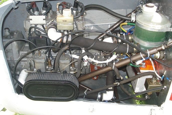

Ротакс сероголовый без раздельной смазки,
Этот тип смазки нельзя записывать в недостатки. В своё время, наша организация активно занималась АХР на дельталётах в основном с Ротаксами-582. Было замечено, что у новых моторов с раздельной смазкой чаще происходило разрушение шатунных подшипников, и насосы раздельной смазки позже сразу снимали во избежание. Такой вот был опыт.

Вообще если честно мне больше нравится сероголовый более простой системой охлаждения с радиатором от оки проблем с перегревом нет. По поводу раздельной смазки, ее отсутствие тоже считаю плюсом, когда намешал масло в топливо уже точно уверен что двигатель не заклинит из-за отсутствия смазки. Чем проще тем надежнее, но факт такой мотор стоит значительно дешевле. Все склеено на эпоксидку.
