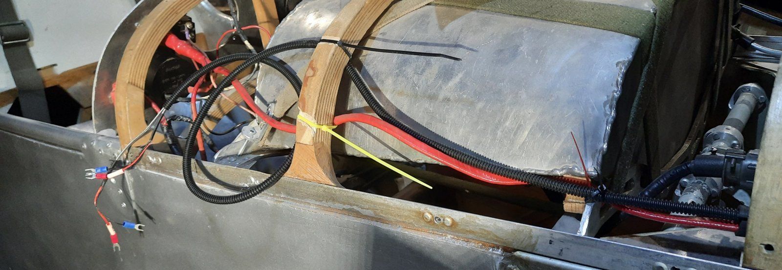

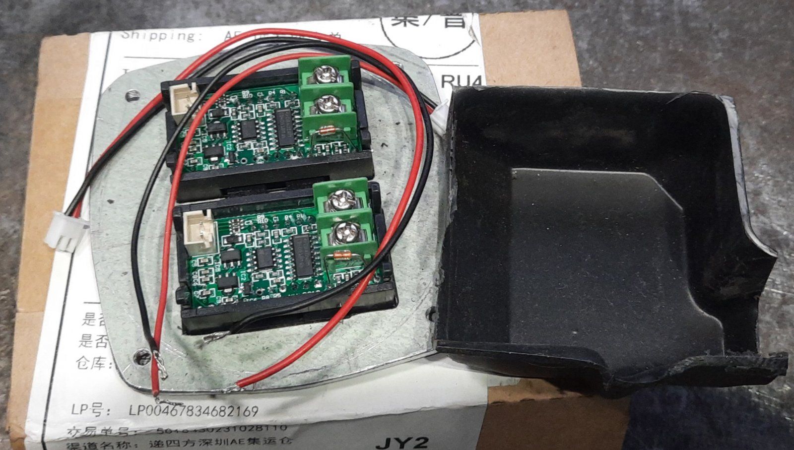

Пока у нас дуют ветра под 10м/сек и более, Слава мудрит с регулятором напряжения, я ставлю новые указатели температуры.

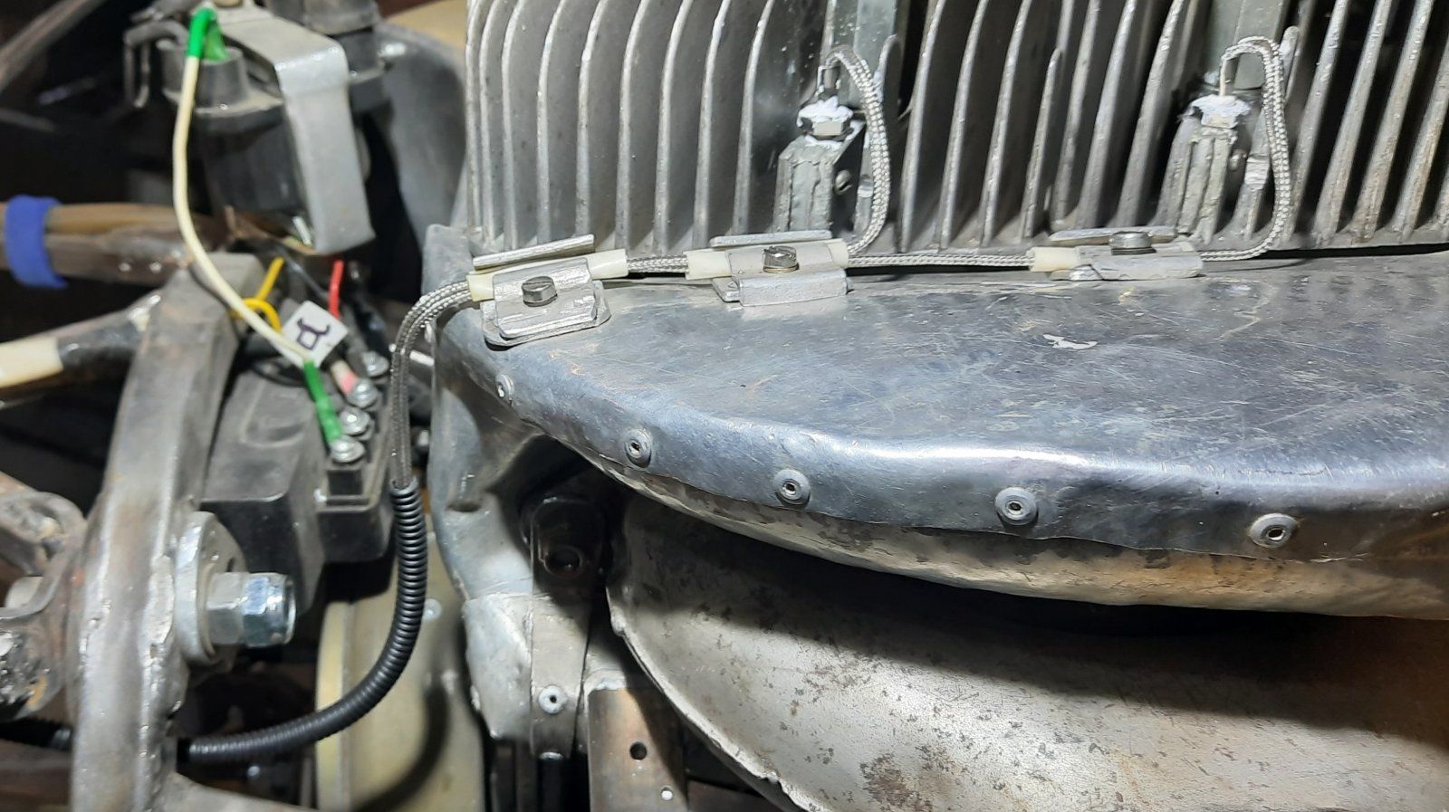

Просверлил новые отверстия, нарезал в головках резьбу под датчики температуры, установил с термопастой.
Надел тоненькую разрезную гофру на провода, провёл до приборки.

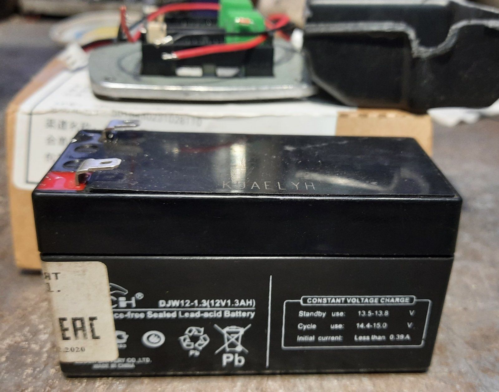

Пока запитаю от маленького гелевого аккумулятора, который пока не будет связан с генератором. Стартёрная цепь будет отдельно, приборы отдельно. На стартёр пока будет внешний, подсоединяемый, автомобильный аккумулятор 75а/ч.

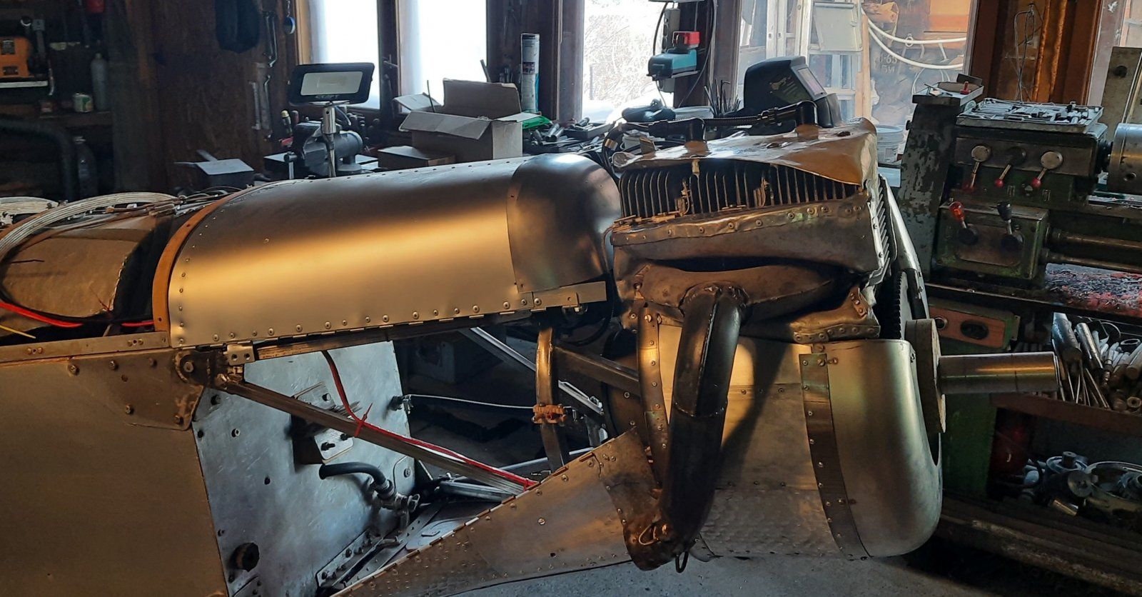

А капот теперь можно обратно собирать.

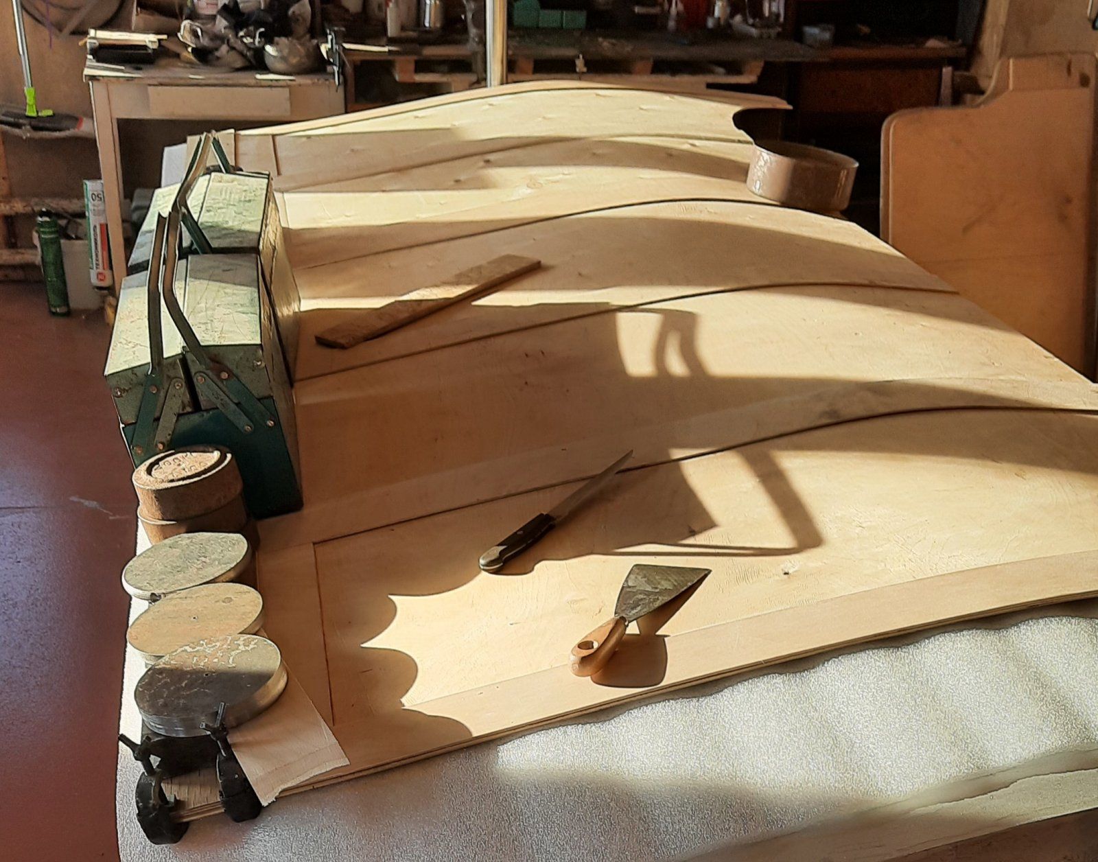

Прочно, можно не снимать на подлётах. Загрубить, так сказать, качество. Отличные чехлы получаются.
