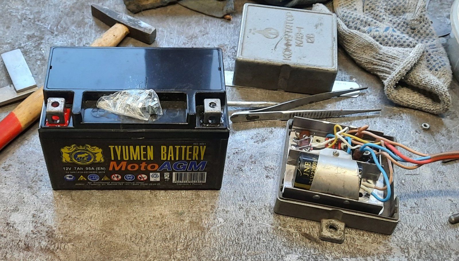

Купил аккумулятор. Даёт 95 ампер току. 7Ач. Попробовал крутнуть. Крутит и довольно весело. Холодный движок. Теплый движок с полпинка должен заводить.
Вес 2875гр.
Хотел было на 110 ампер взять, 10Ач, но тот уже килограмм 5 будет. Думаю и этого будет достаточно пока.
Потом может железофосфатный купим.
Теперь вставить в корпус новый Славин регулятор напряжения и поставить всё это на самолет.

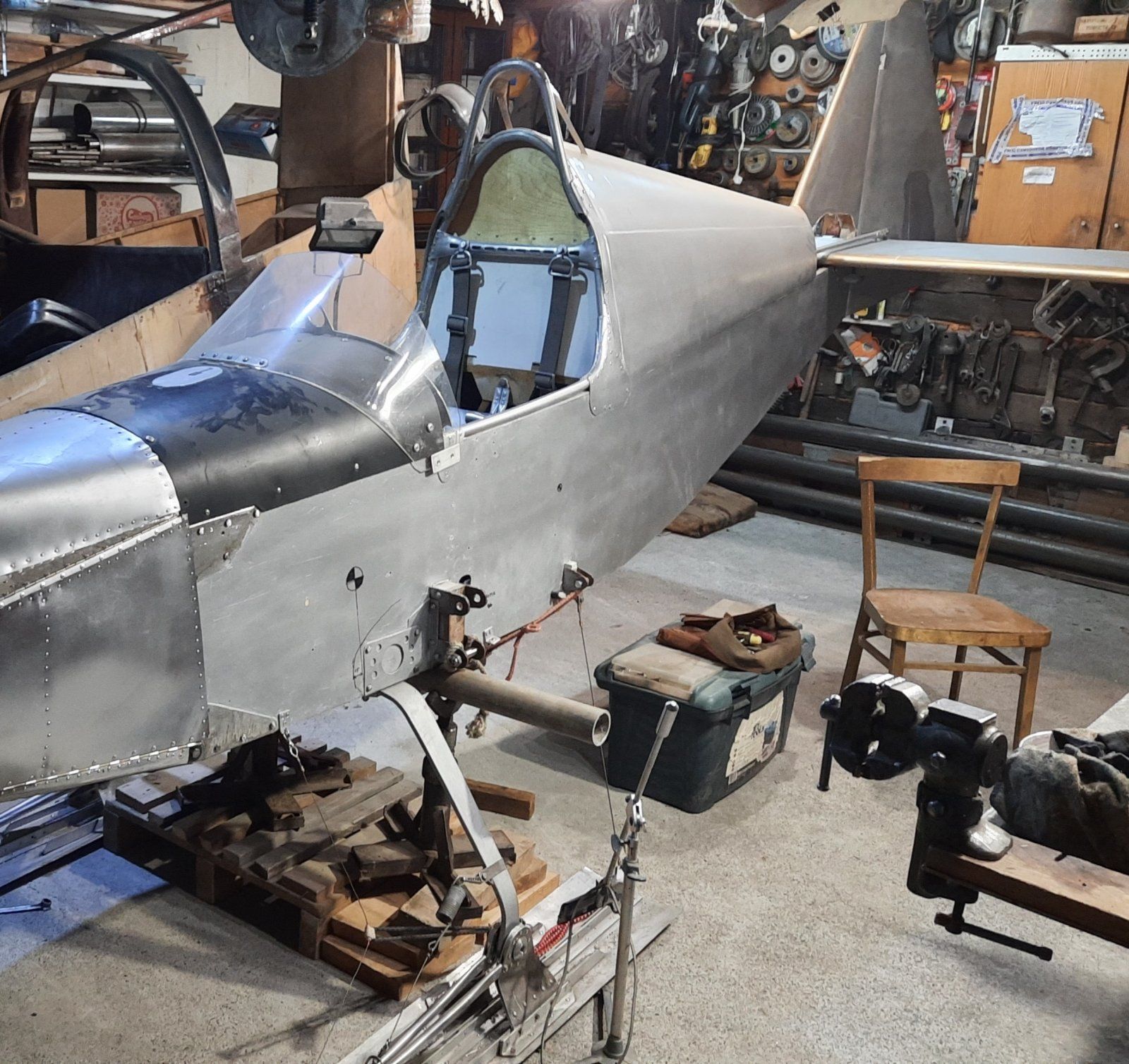

Но сначала проверить центровку, чтобы решить куда аккум ставить.

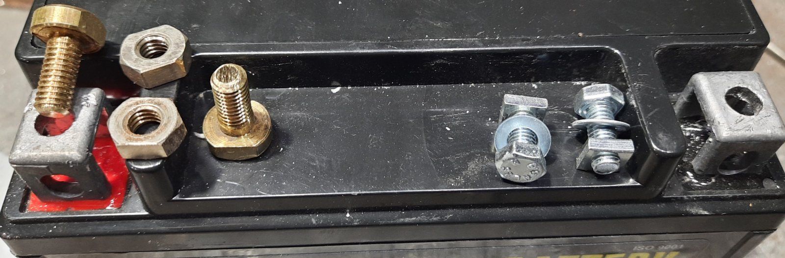

Вместо железных болтиков М5, которые были в комплекте, сделал латунные М6 с латунными гайками.
Руль готов, завтра буду центровку искать.
Володя, сделайте центровку, чтоб самоль на 25 процентах САХ с полным баком топлива и пилотом , на трубе опускал нос немного в низ, но при применении усилия за винт примерно 4-5 кг спокойно принимал нейтральное положение полёта. А при слитом топливе до почти аварийного остатка топлива вместе с пилотом принимал нейтральное положение сам и чтоб не заваливался на хвост. Колеса должны быть в воздухе, не касаясь земли.
Ну в общем как я и предполагал, всё крутится вокруг 25%.
Самолет очень чувствителен к любым перемещениям масс.
С лёгким пилотом 70-75 кг, аккумулятор надо ставить за спинку пилота, за задний лонжерон.
При тяжелом до 85 кг аккумулятор надо ставить под капот, а на винт прикручивать шайбу 400гр. При "расходе" топлива центровка меняется на 2%

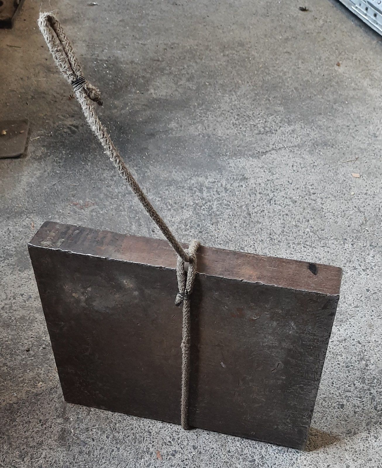

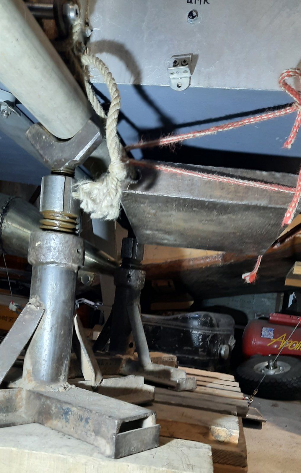

Вот такую наковальню 35 кг, кое как подвесил в зоне ЦТ крыла. Пришлось повозиться с ней. Рымы делать и крепежные отверстия сверлить дрелью.

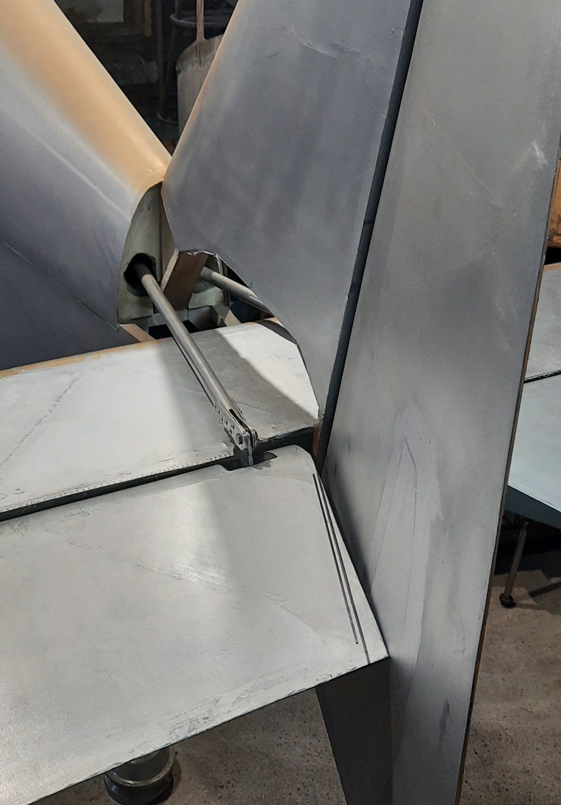

Собрал оперение.
Руль высоты надо бы все таки переделать. Потом. Пока так оставлю.
Тягу РВ подрегулировал. Теперь и вверх и вниз руль отклоняется на 25 градусов.
В целом работой удовлетворен, с центровкой, при изготовлении моторамы и капота не пролетел. При необходимости есть поле для манёвра с центровкой, при разных весах пилотов. Коректировать можно аккумулятором.

Проверяют центровку в собранном виде с пилотом/балласт аналог/ и заправленным баком на 20% , при этом ось самолёта должна на 10гр. отклоняться носом вниз . Я когда свой такой же облетывал то управлял буквально наклоном туловища. 🤣
Он и был условно полностью собран. Крыло мне тут негде собирать. Для того и наковальню подвесил с весом крыла!
Пилотом была жена, с 10 килограммовой болванкой на коленях😄
И да, при наклоне туловища, центровка заметно уходила.

Володя вытащи самоль на улицу и повесь крылья , и тогда смотри центровку . С крыльями может быть по другому , чем с болванками . Да вместо топлива можно болванку ( топливо в твоём варианте не сильно - почти не влияет на центровку , а вот крыло прилично влияет ) , - вместо крыльев не надо болванок . Это совет !!!
Вес он и есть вес, как его не называй. Работает гравитация. Не вижу разницы между крылом и железякой.
Может для вас есть разница между килограммом гвоздей и килограммом пуха, но для меня и там и тут килоорамм.
То что мне нужно было, я выяснил, а звать пять человек, чтобы весь день им ухлопать, на проверку центровки я не буду.
Как увезу в поле там перед пробежками и можно будет еще раз на домкраты поставить, если будут какие то сомнения в центровке.
А сейчас я один, а самолет в мастерской и вытащить его отсюда не просто. Это ведь не мешок картошки. Я уже описывал весь процесс вытаскивания его на улицу, но вы видимо не вникали, это не интересно,
У вас своя точка зрения, у меня своя.
К стати, крыло как раз меньше всего влияет на центровку, потому что его ЦТ близко к ЦТ самолета и вес постоянен, а вот топливо влияет сильно. Потому что вес меняется от нуля до 10 кг. И плечо от ЦТ самолета находится на 300мм впереди.
Только опять не важно при этом, бензин это будет или железо. Так же как и в случае килограмма гвоздей и килограмма пуха.
