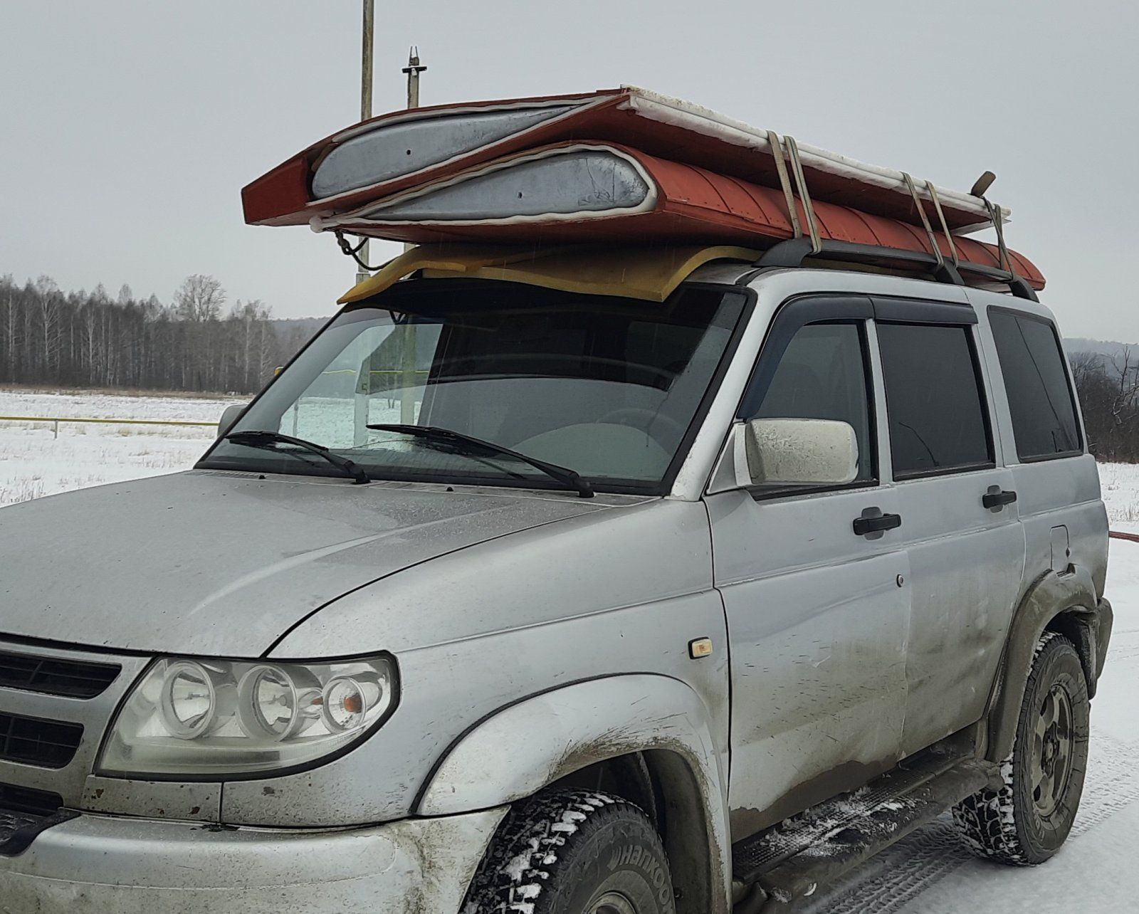

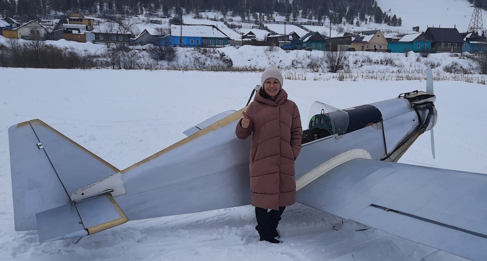

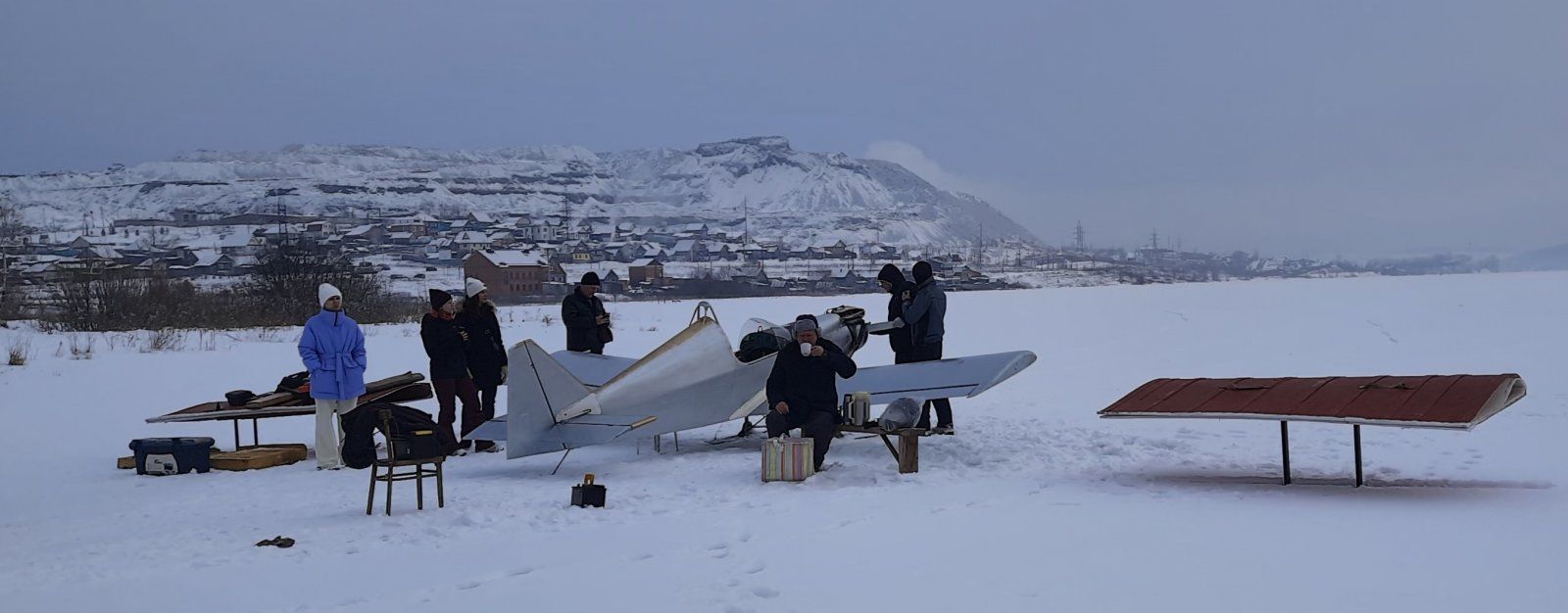

В воскресенье покатались по пруду.
Покатались все кто хотел, и Слава и Артур, который в первый раз возил крылья на прицепе и даже моя дочь, которая от себя и от меня этого не ожидала. И была несказанно счастлива.

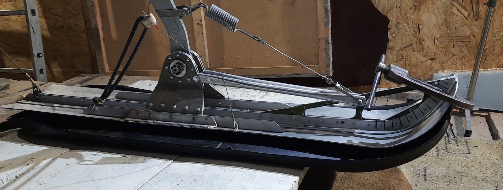

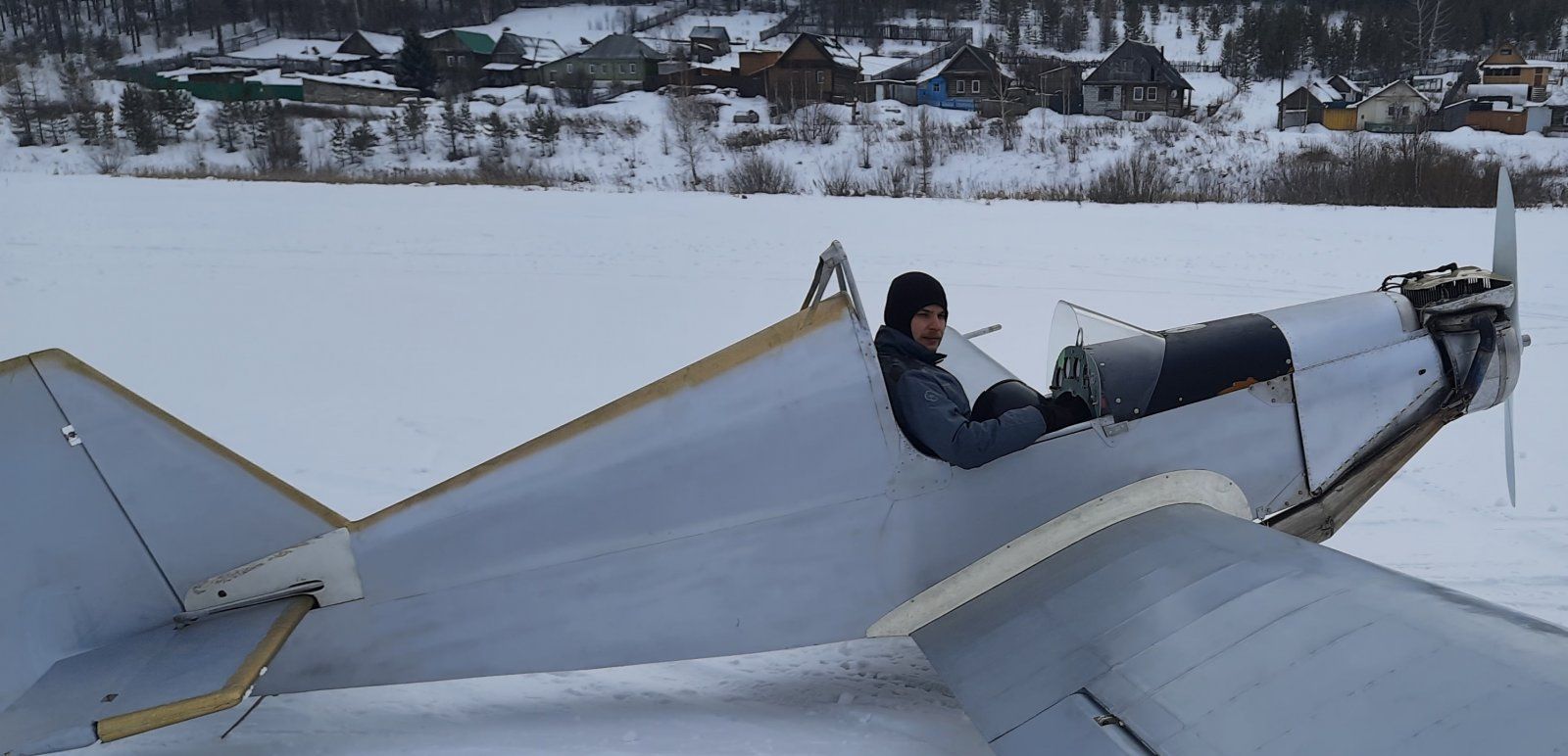

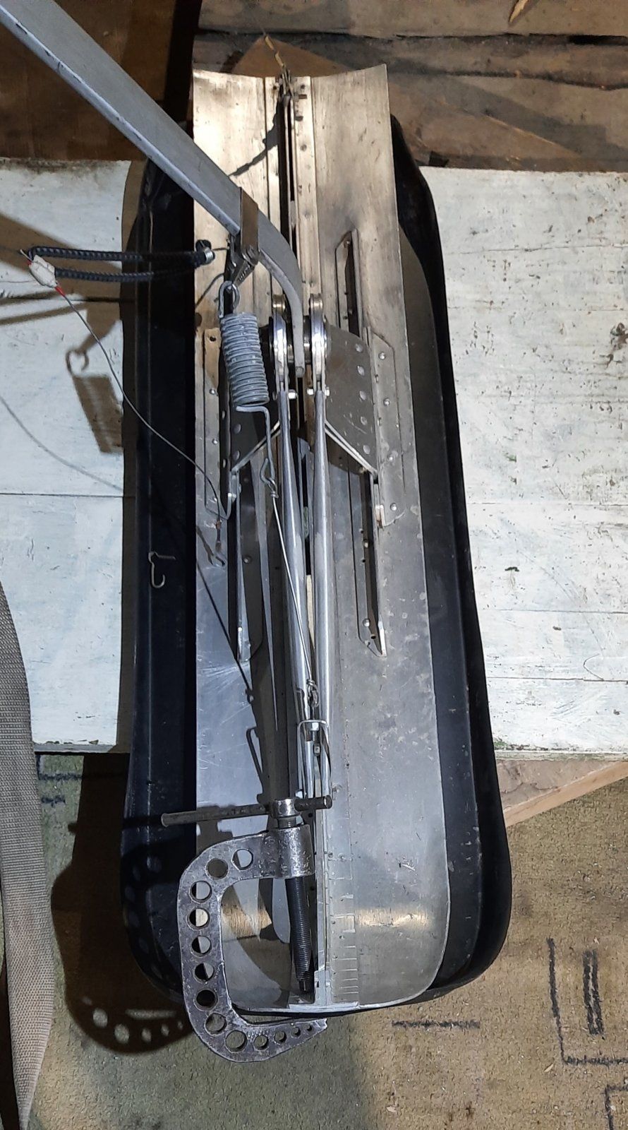

Температура сначала была околонулевая. Маленький метровый винт не смог стронуть с места. Поставил новый 116 см. С ним с толчком в консоль потянул. Разгонялся до 20-30 км/ч. сопротивление у лыж большое и больше разогнаться не удалось. Потом потепло и снег совсем стал липкий. Грудился у носка лыжи и приходилось раскачивать за консоли.
Надо ставить расширители, которые я купил, но поставить не успел.
Да там покрытие шикарное, не хватает тяги просто.Или утром нужно.
Володя, ставь РМЗ 500 с переставным винтом и будет тебе счастье, заканчивай с этими эксперементами прошлого века , послушай все-таки более опытных товарищей. Самолёту уже пора в воздух. Нет тяги - не полетит, только покалечишь самоль и не дай БОГ - себя. Самоль получился хорошим, так поставь ему хорошее сердце - мотор. Времени и сил уже потрачено много, так уж рвани ещё чуток и результат удивит тебя. Хороший мотор для самолёта - это все.!!!!!!!

Накануне накатать по прогнозу направления ветра полосу. Утром, пока минус приехать пораньше. По своему опыту, подошвы основных лыж делал гладкими плоскими или слегка выпуклыми вдоль, без уголков и ребер, которые зарываясь страшно тормозят, края приподняты, чтобы скользили и боком не зарываясь. Ребра на расширителях для передних лыж снегохода нужны для управления. На хвостовой управляемой или стопорящейся ребра можно - для устойчивости и управления. На посадке при боковом ветре с ребрами на подошвах лыж впереди ЦТ можешь уйти в циркуль.

Где покрытие шикарное? На лыже что ли? Там голый алюминий, и довольно шершавый. Пластик надо на подошву.

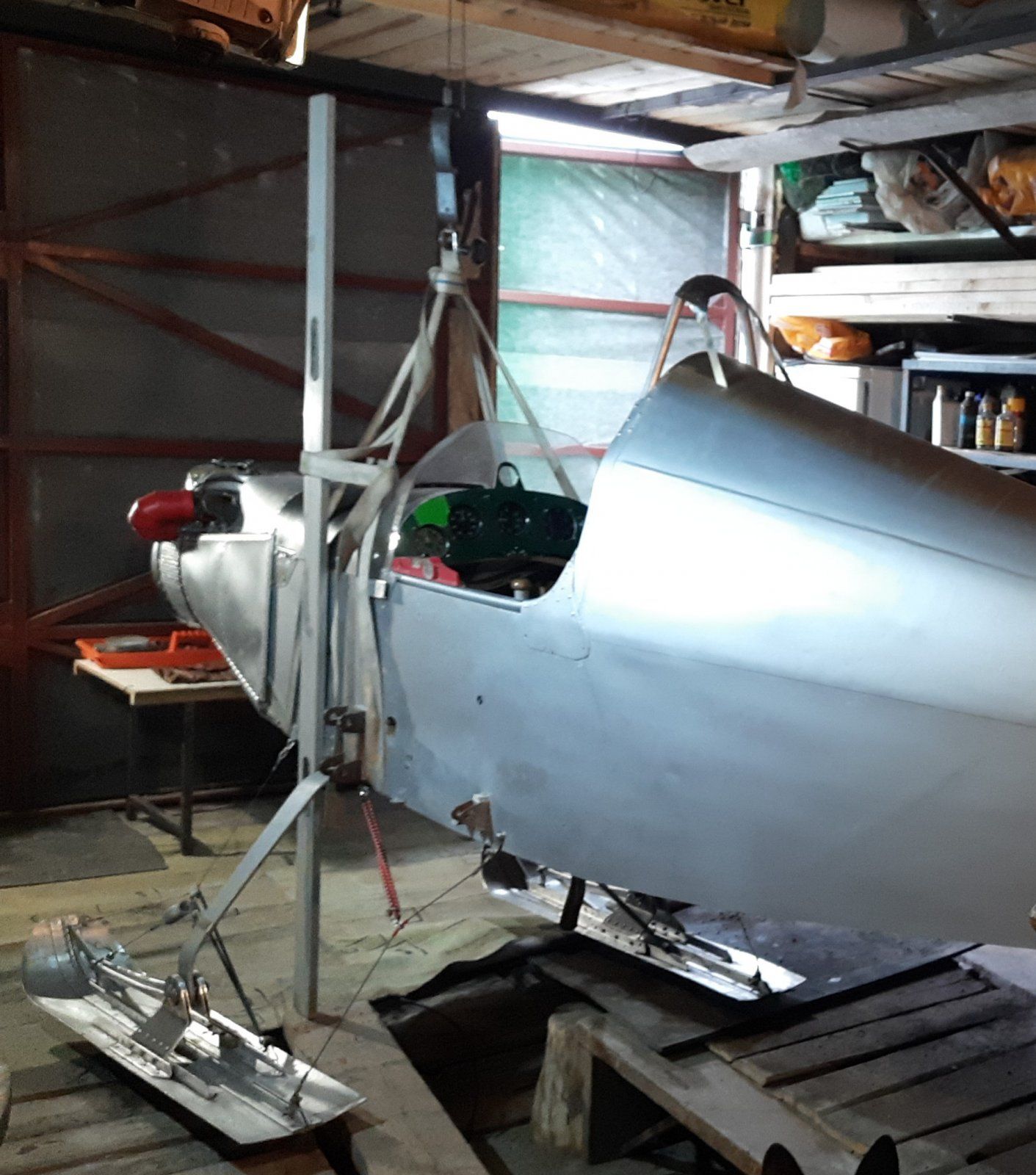

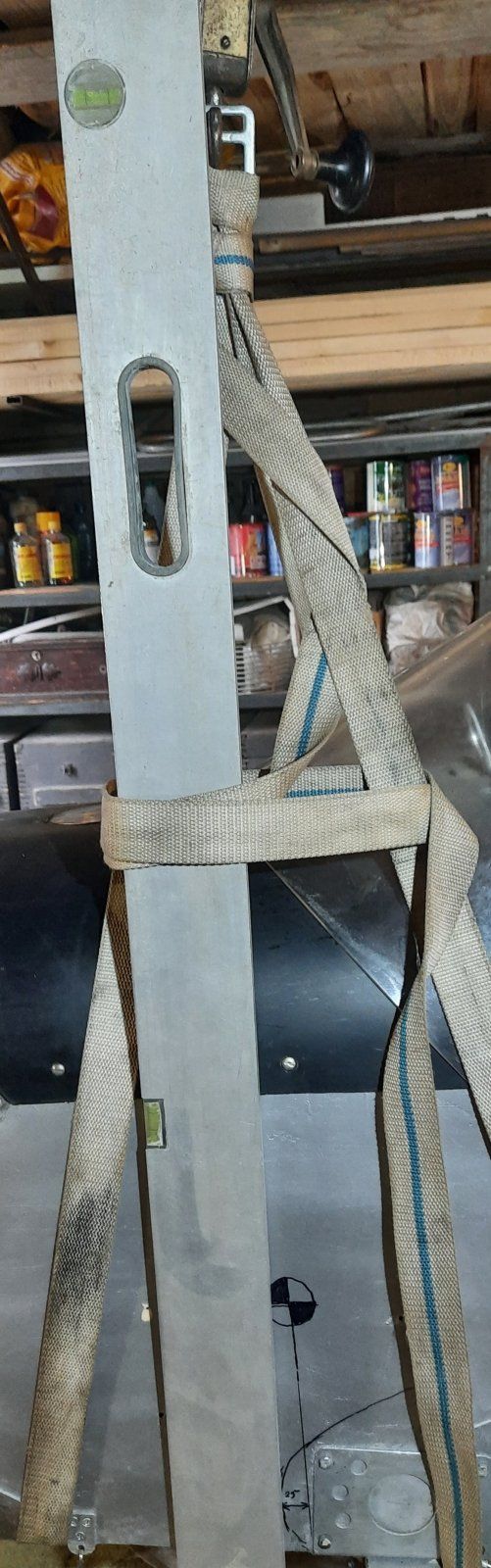

Вывесил в гараже на ремнях и лебёдке, благо, в гараже места хватает и ещё раз проверил центровку. С аккумом под капотом и лыжами ЦМ пустого, без крылев находится в аккурат над передней кромкой лобика крыла. ЦМ крыла на расстоянии 390 мм, пилота 650мм. Топлива 150 мм впереди. У Славы вес 68 кг, у меня 85 в одежде и шлеме. Итого получается разброс центровок 24-27%
Кроме площади важен еще и радиус закруления носка... По аэросанному он должен быть не менее 1м
Тогда лыжа на ходу уплотняет под собой снег , а не толкает валик снега перед собой
Володя. Ты проверил параллельность лыж относительно оси аппарата? Может рессору развернул на 180° или башмаки рессор поменял местами...?и рессора стоит не перпендикулярно оси аппарата?
Радиус тут маленький, это очевидно, но я им только кронштейны делал. Но площадь тоже важна, если меньше будет проваливаться, меньше и грести впереди будет. На скорости, когда начнут нести крылья, сопротивление лыж упадет до минимума. Тут веь не только трение.
Всё таки процесс уплотнения снега весьма энергозатратный
Проверил сейчас положение лыж, ничего криминального не нашел. Есть даже некоторое схождение при поднятом на лебёдке фюзеляже. Относительно бортов, при виде сверху тоже всё паралельно.
Остаётся только положение оси винта. По вертикали она даже опущена градуса на 3.
Надо с левой стороны между моторамами прокладки поставить, и повернуть ВМУ вправо.

Покрытие имел в виду на озере.С утра сейчас вообще прекрасно должно быть по морозцу.По рулению до 35-45 км/ч даже не думайте ,что будет устойчиво рулить это же не авто.На РП-200 летали в начале разбега в конце пробега своей жизнью живет.Хотя у нас везде косогоры.А с вашего покрытия дали газу и вперед. Сразу нужен разбег до 60км/ч и далее уже оценивать.Выброс в обратку идет когда движек уже не в состоянии увеличить обороты и вы далее поднимаете заслонку.Либо винт не правильный. 116мм это для 3600-4000оборотов макс.Либо тогда карб поменять, возможно поможет замена жиклера.Вы задушили мотор винтом.Мощи совсем нет.

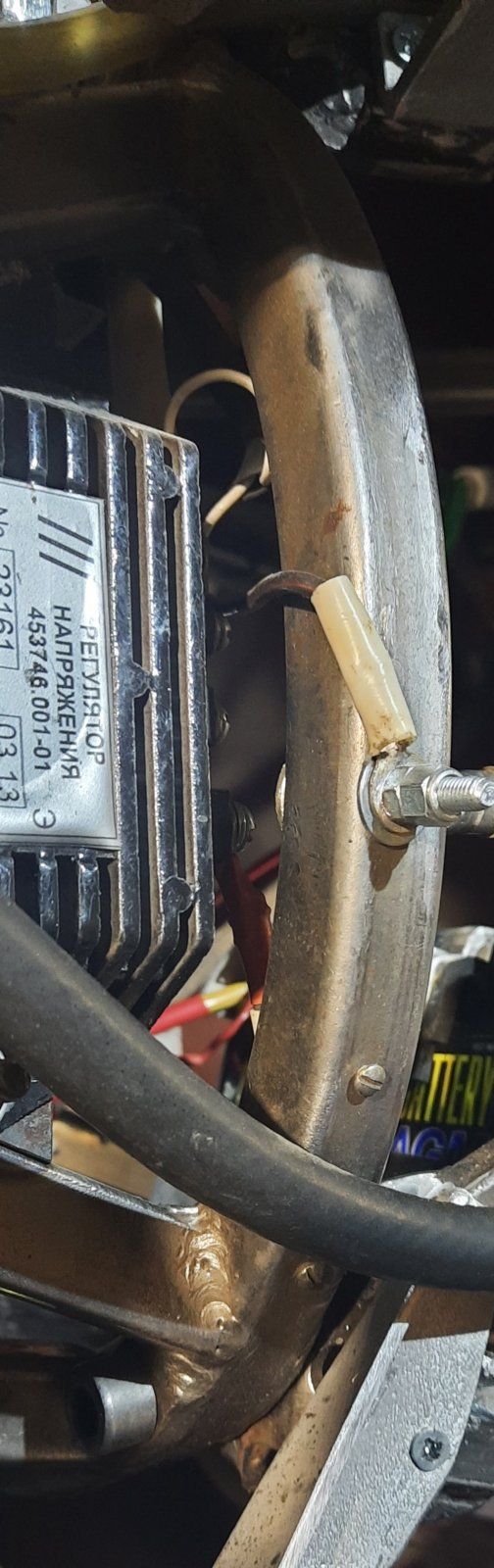

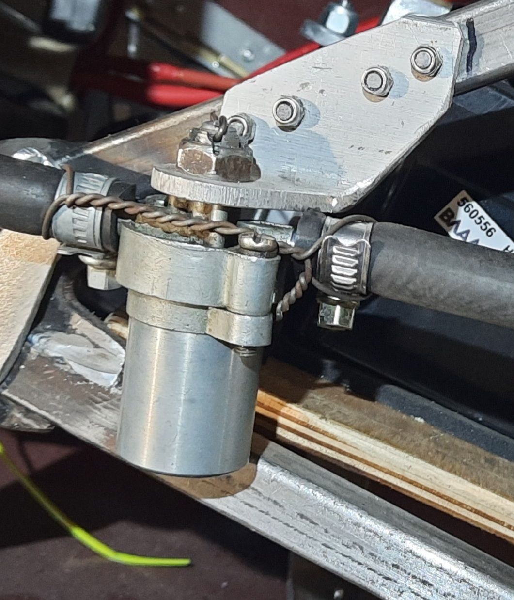

Ещё нашел слабое место в топливной магистрали. На отстойнике у штуцерочка маловат буртик и диаметр чуть меньше шланга. Хомут затянут, но проворачивается рукой. Пришлось законтрить проволокой.
А если лыжной смазкой покрыть? Может не сразу слезет?
Виктор тоже советовал, но не на долго это. Больше провозишься. Их ведь так просто не снимешь. Да и расширить лыжи хочу попробовать. Посмотрю что это даст. Да и другим будет информация полезна.
Ермаков тоже из снегоходных накладок лыжи делал. Вроде доволен.
