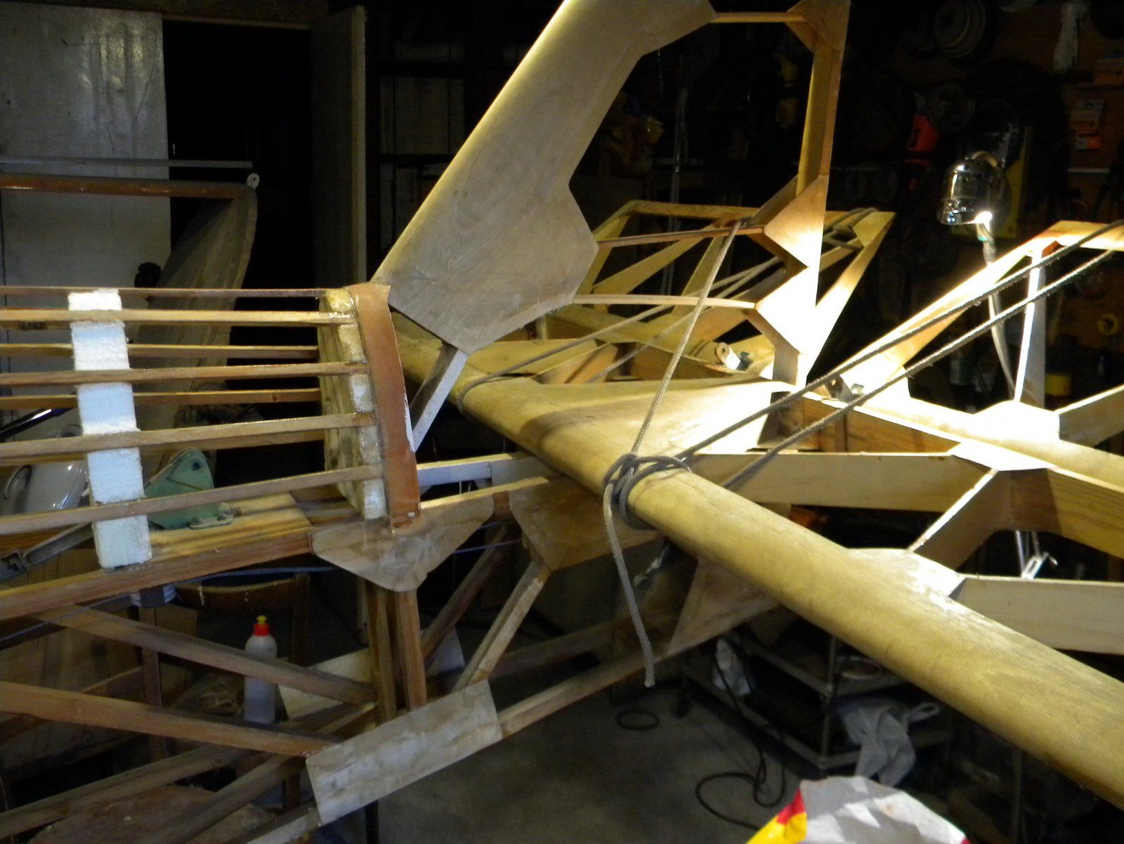

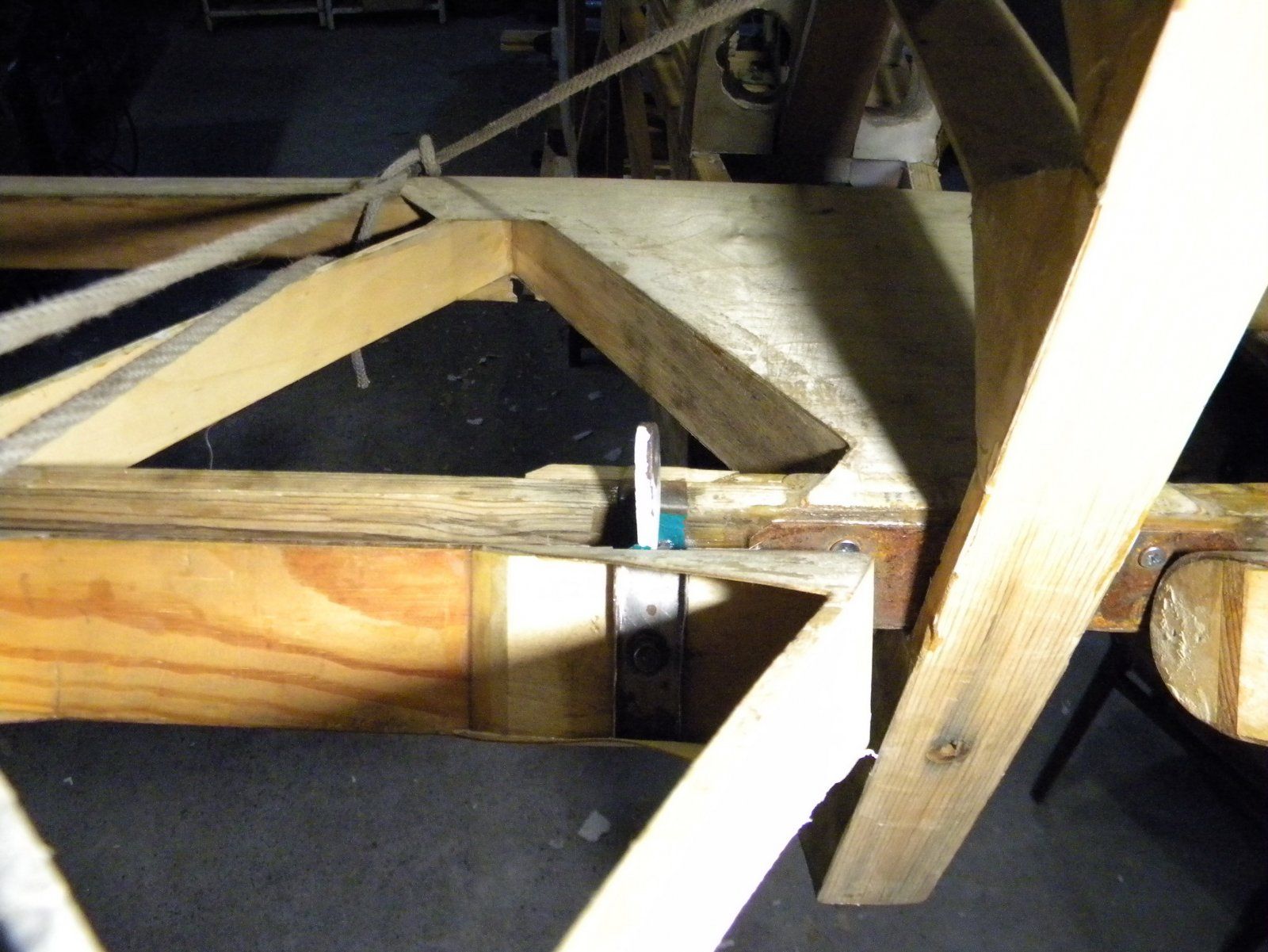

Сегодня пошкрябал тёмные места на стабе. Внизу дерево получше, но всё равно плесень своё дело уже сделала. Дерево потемнело, хотя твёрдость сохранена. Может и полетает ещё если усилить стеклотканью, но весу наберёт. А на хвосте это чревато уводом центровки назад.
РН ещё не трогал, там вроде получше должно быть, но похоже, что придётся все эти каркасы оперения использовать, как образцы для копирования и их можно смело повесить на стенку в качестве арт объектов.
Вырезайте повреждённые участки и делайте вставки из качественного дерева. А чтобы правильно делать, найдите в сети книгу Полевой ремонт самолётов.
Вот прям с языка сняли! Вынес я стаб с РН пошкрябал ещё, ну не такое оно уж и тёмное дерево. Не на много темнее чем в других местах Просто вид старого дерева. Твёрдость хорошая, а сама конструкция создаёт ощущение прочности и основательности, в отличие от этих же деталей планера, которые я не смотря на советы товарищей оставить так, усиливал конкретно.
Здесь и строительная высота 50 мм, проитв 40 мм на планере и размах 1800 против 2800 на планере. В руках крутил всё прочно! А на планере всё живое было. Зачем я себе буду лишнюю работу искать. Действительно, на первое время мне на обучение и этого хватит. Даст бог сохранить его при этом целым и не вредимым сделаю модернизацию под себя по результатам эксплуатации.

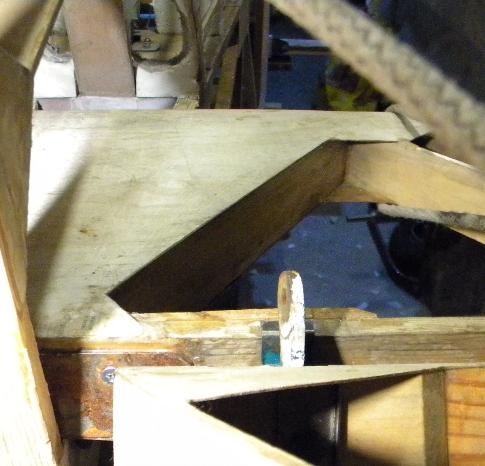

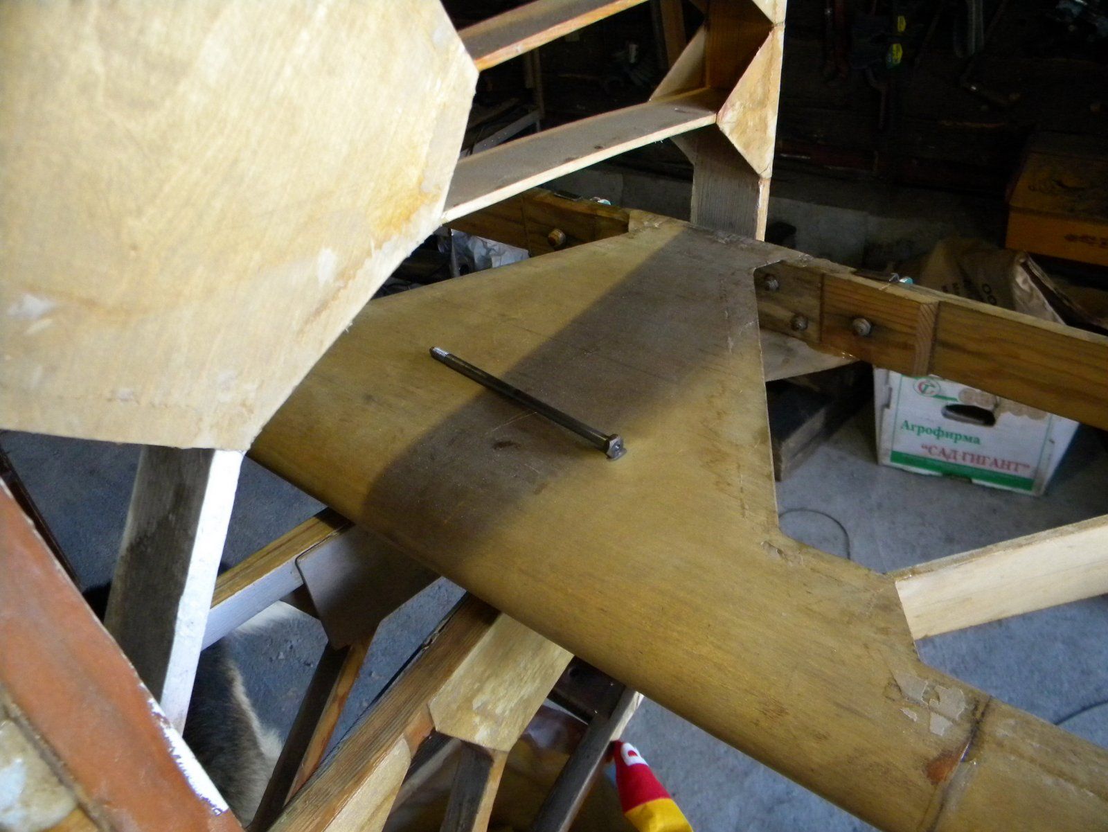

Примерил, поправил крепления стаба, подогнал к месту, выточил длинный болт 135хМ6 переднего крепления стаба из шестигранника.

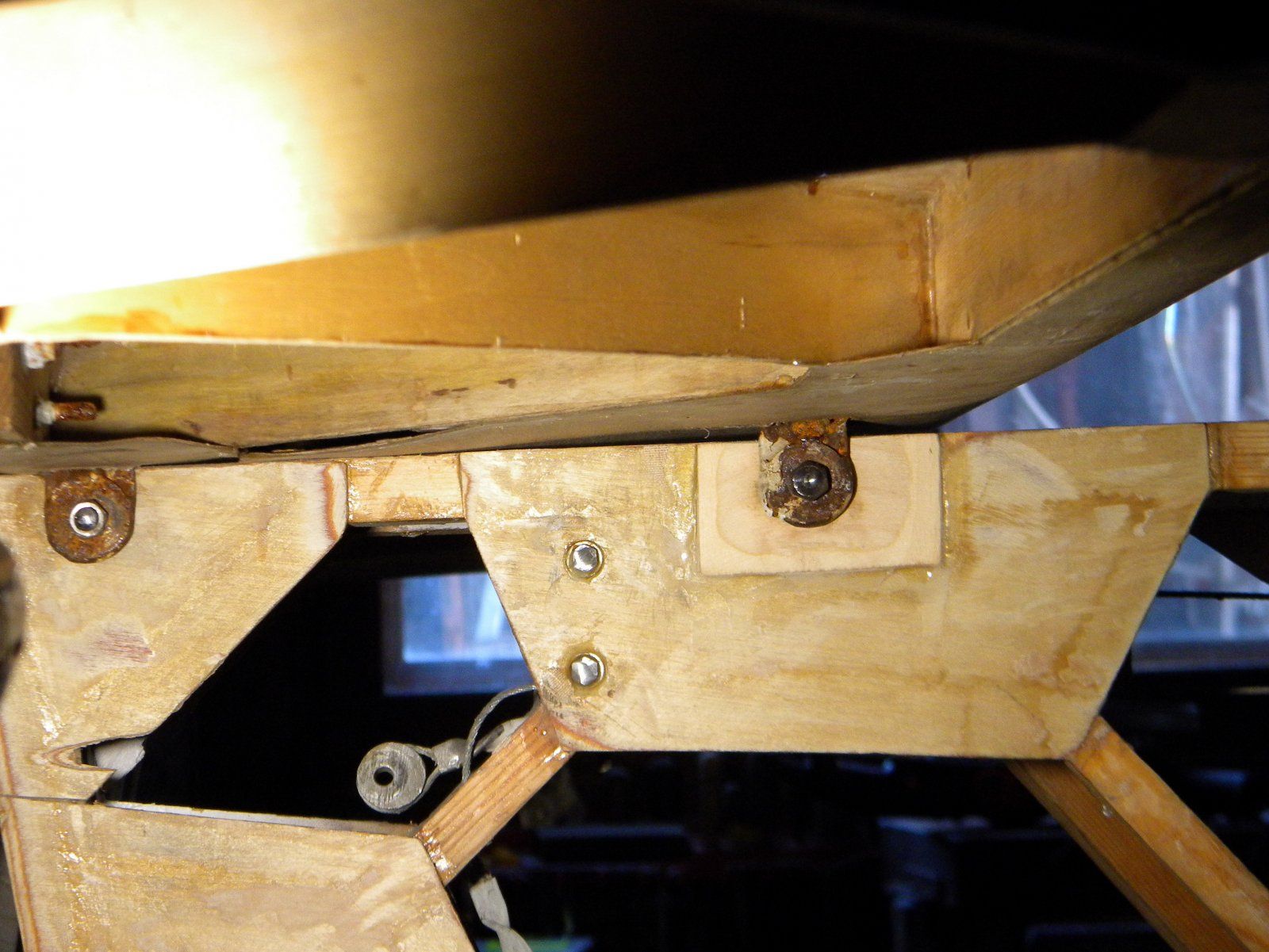

Да, оторвал немного край фанерки в месте стыка, снизу у креплений, заглянул внутрь. ничего криминального не заметил.
В общем буду делать так как есть. Намажу антисептиком, просушу и обтяну.

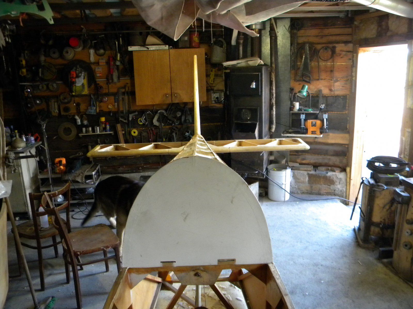

Время редактирования маленькое. Написал выше, что вынес стаб и РН, а куда не написал. На улицу на солнышко. Хорошо всё ещё раз просмотрел и успокоился. Пока новое оперение делать не буду.
Закрепил стаб на хвосте. Стоит жестко. Всё сравниваю с планером своим. При такой жесткости и запасе прочности, можно не опасаться за оперение.

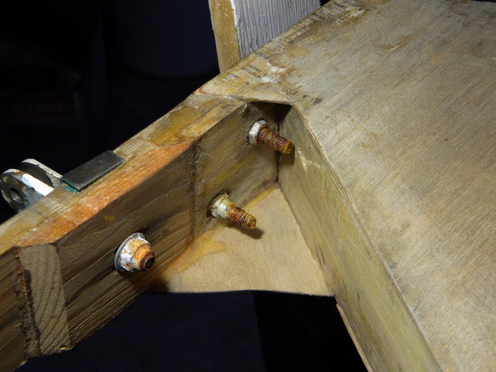

Начал навешивать РВ и обнаружил, что у кабанчика лобик трётся о болты соединяющие заднюю стенку стаба с пластиной заднего крепления. Болтов с потайной головкой видимо не нашлось, или просто "косяк" сборщиков. Видимо поставили с круглой головой, да ещё и на шайбы которые здесь совсем не нужны не подумавши, а уже зашили, пришлось некоторые подпиливать, но всё равно задевало. На РВ есть следы трения. Да и длинноваты к тому же. Когда народу много делают, за всеми не уследишь. Выкрутил, разделал потай поставил болтики с потайной головкой. теперь нормалёк.
Угол установки стаба получился плюс 2 градуса к верхним стрингерам фюзеляжа. Надо быдет ось винта тоже немного вверх делать, на этот же угол

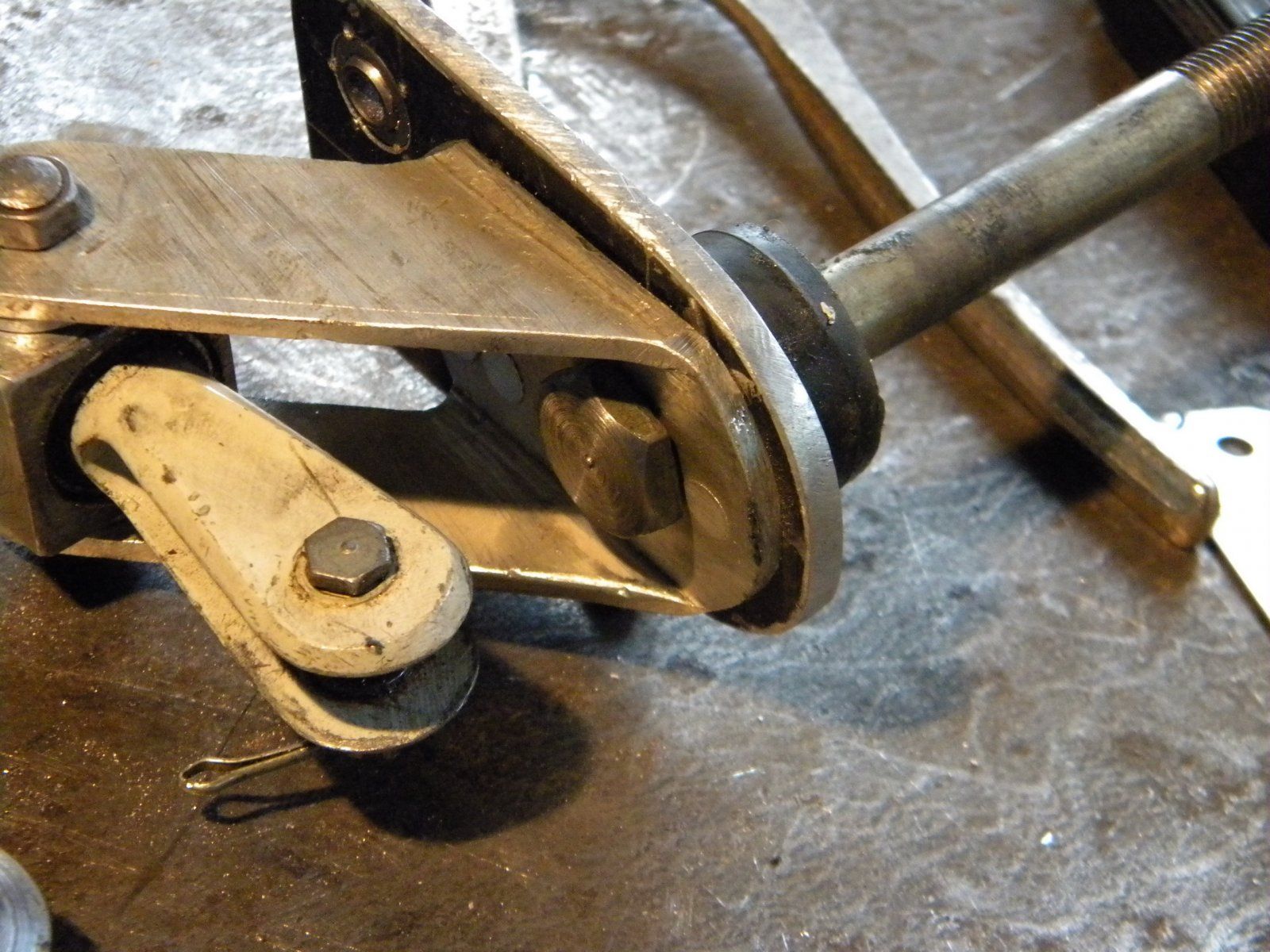

А вот плоскости кабанчиков повернули в сторону качалки зря. Оси рулей и оси отверстий в кабанчиках должны быть паралельны. иначе при повороте рулей тяги будет крутить. ШСов тут нет, а сделать наконечник тяги под углом не проблема. Придётся снять кабанчики и поправить.

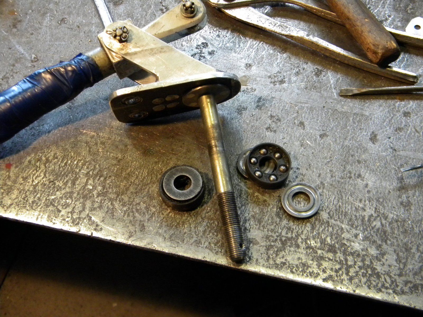

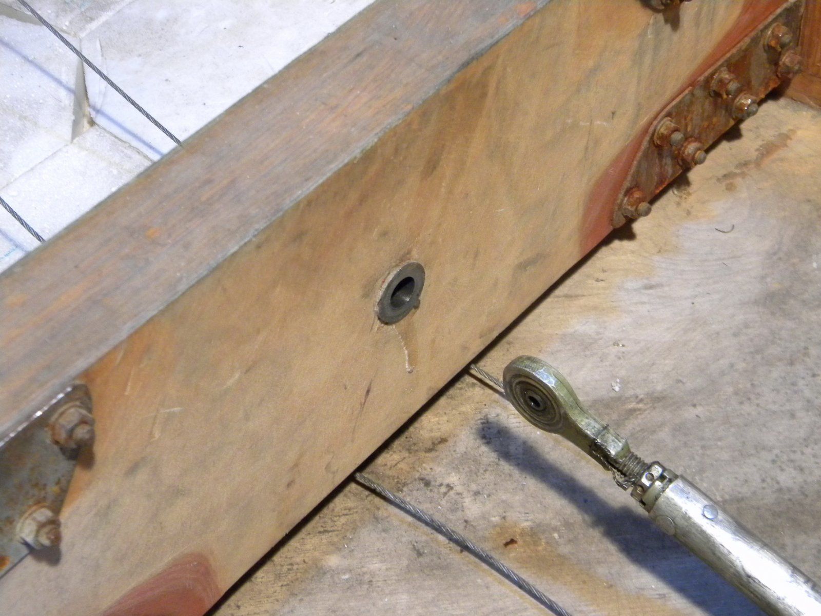

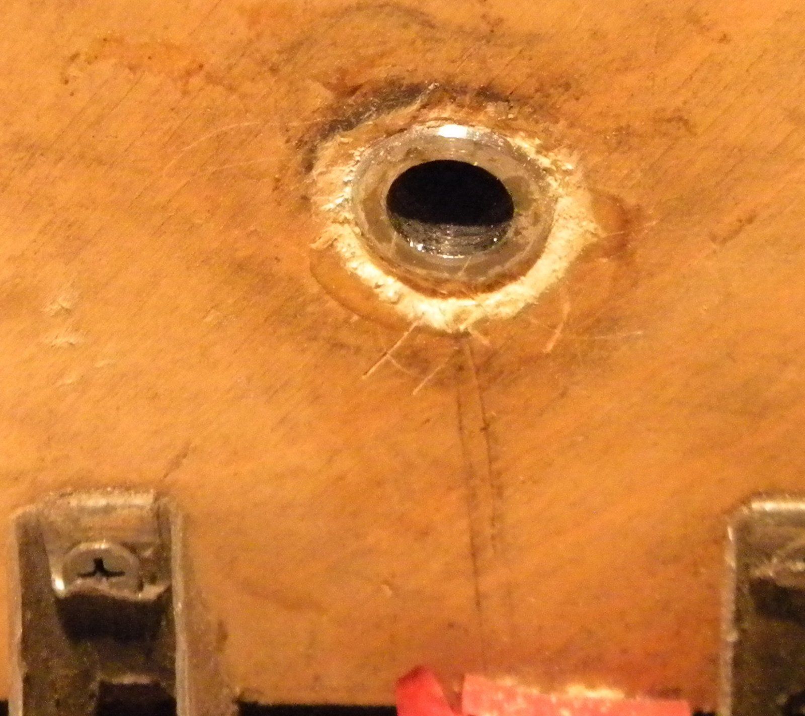

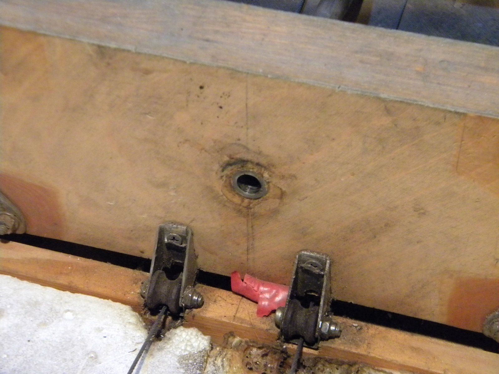

Ну и здесь тоже не так как надо. Поставлены как бы упорные подшипники, но канавок в шайбах под шарики нет, и от радиального смещения ничто не удерживает ось руса, и она просто болтается во втулке, которая запрессована в центроплане. Тоже переделаю.

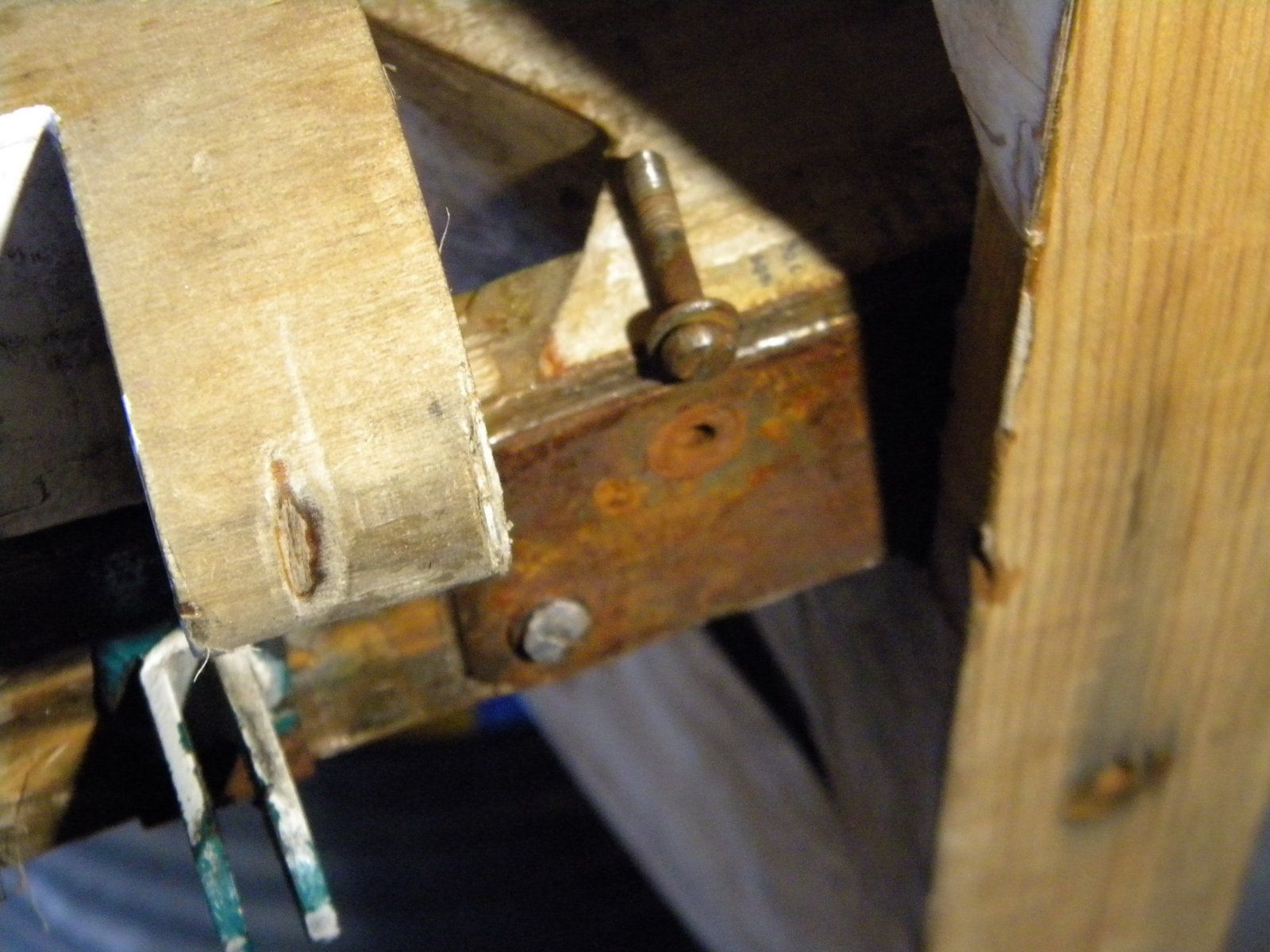

Боковые поверхности будут помогать передавать большую долю нагрузки. Если две проушины примерно 200х50, то при прочности дерева в хорошем состоянии на сдвиг 100 кг/см.кв боковые поверхности возьмут на себя 20*5*2*100=20 000 кгс, т.е почти всю нагрузку. Но в расчет это не брать, т.к. проушины могут легко отслоится. Расчет, по смятию дерева под болтами, сколу между болтами, изгибу болтов.
Наврал я про прочность на скол дерева 100 кгс/см.кв. 50 красная цена, при влажности снижается значительно, а подгнивании вообще в ничто. Но и 10 т не мало, хотя в расчет прочности соединения не должно идти.
Чем больше слоев переклея поясов перпендикулярных болтам, да еще с прослойками стеклоткани, препятствующих раскалыванию, тем выше прочность соединения. В среднем 15% на один переклей.

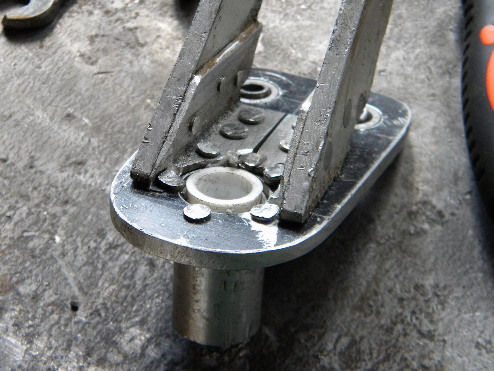

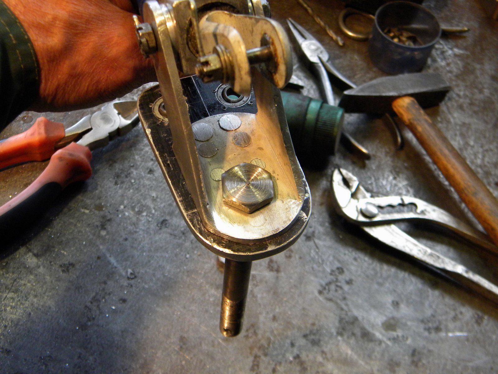

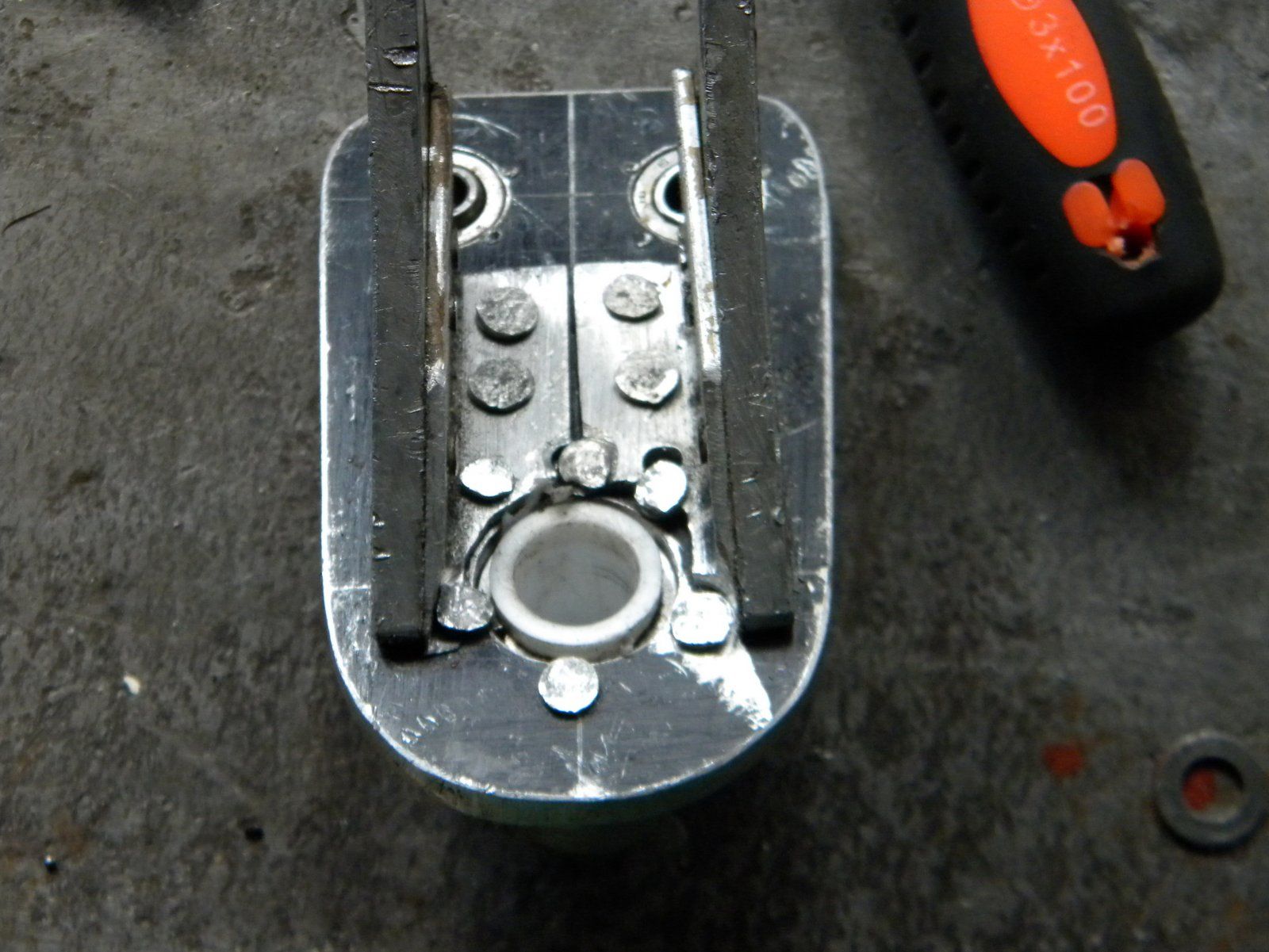

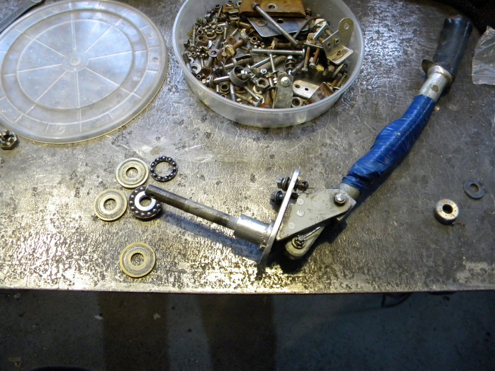

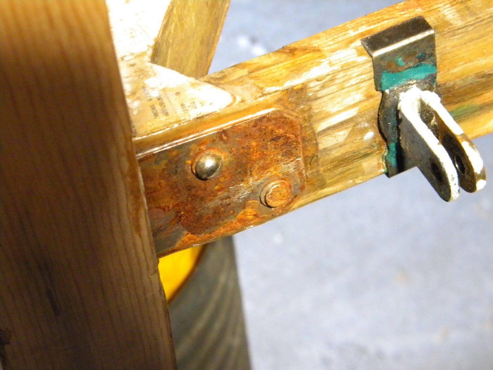

Ну вот, при ближайшем рассмотрении выглядит стрёмновато.
Щечки хоть с виду и толстые, но из мягкого металла и приклёпаны к тоненьким уголочкам. Похоже, что изготовитель этого девайса толком не знал каким должен получиться узел в результате. Может с материалом были проблемы Придётся включить рационализатора.

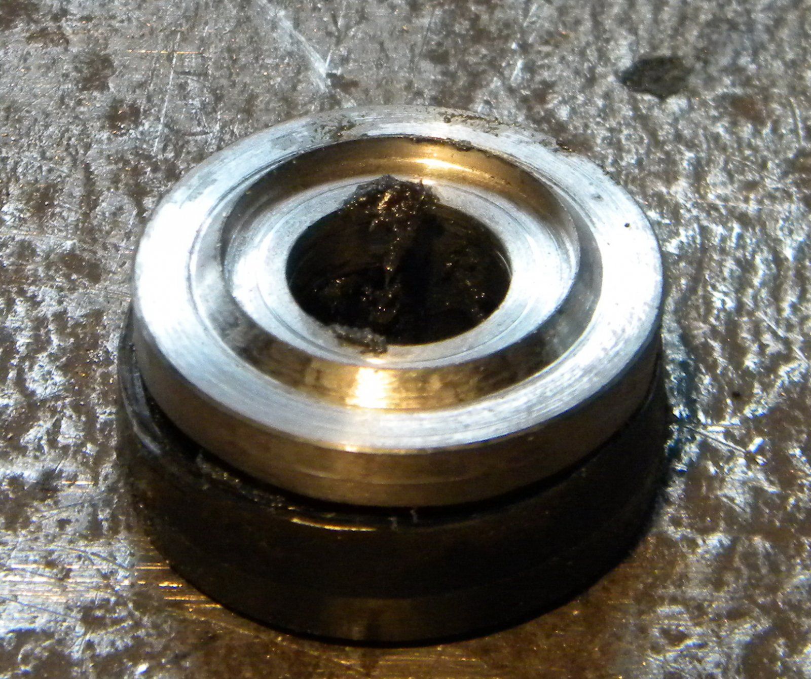

Чтобы не было люфтов и не разбалтывался узел, для опорной обоймы подшипника, нужно будет выточить центрирующие шайбы, которые будут держаться с обеих сторон буртиками за вклеенную в центроплан стальную втулку. С задней стороны втулка с воротничком выступает на 2 мм. Есть за что зацепиться, а с другой стороны придётся подкопнуть, чтобы замерить диаметр втулки и выточить шайбу с выступающим буртиком по её диаметру.
Ну и вот подщипничек с готовой шайбой на эту сторону. А тут и баня подоспела. На заднюю сторону сделаю завтра.
