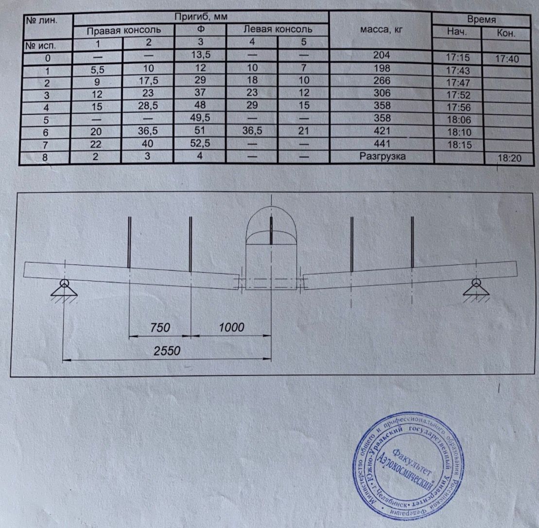

Результат статических испытаний, без этого мне не разрешили начинать облет. 🙂

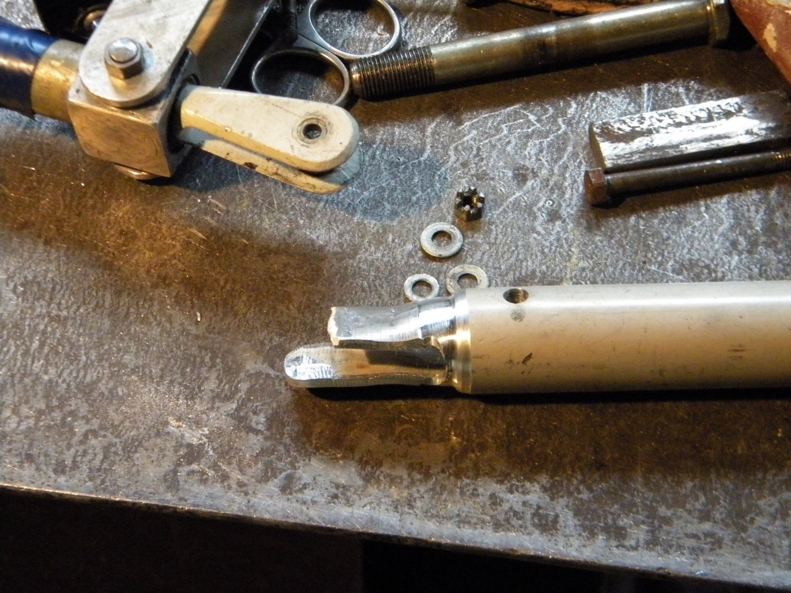

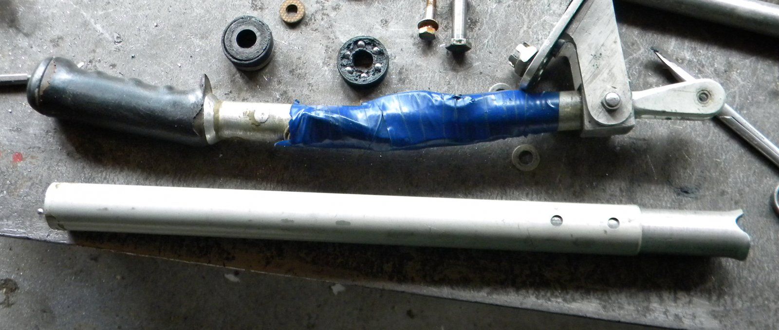

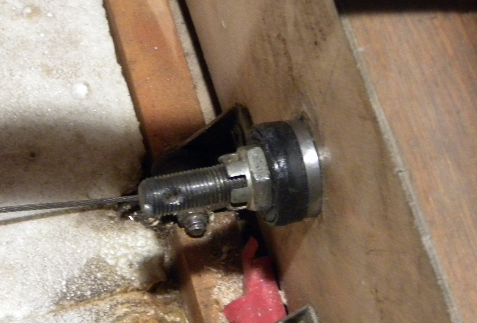

Владимир, нижняя часть ручки управления похожа на резьбовую проушину от тяги управления. Посмотрите, что там в заделке на изгиб работает, резьба на изгиб не должна работать, да еще в таком ответственном и нагруженном месте. Даже для гладкого тонковато.
Огромное спасибо за информацию. Повторю эти испытания.
А ГО какой нагрузкой нагрузить, чтобы проверить его прочность?
Спасибо Виктор. Честно говоря не обратил на это внимание. Обязательно посмотрю. Может и РУС новый сделаю. Что то не нравится он мне. Тяжелый какой то, да и провод этот с изоляцией каким то колхозом веет.
Volatile, да, РУС, сверху труба, а низ, к которой тяга РВ крепится должна быть рассчитана на расчетную нагрузку =60*f*соотношение плеч (по фото, прим. 4)=60*2*4=480 кгс. Это не боковая кистевая ручка и Арго почти истребитель. Понимаю, что от такой нагрузки РВ вырвет из узлов, но на изгиб тонковато, тем более, если резьба.

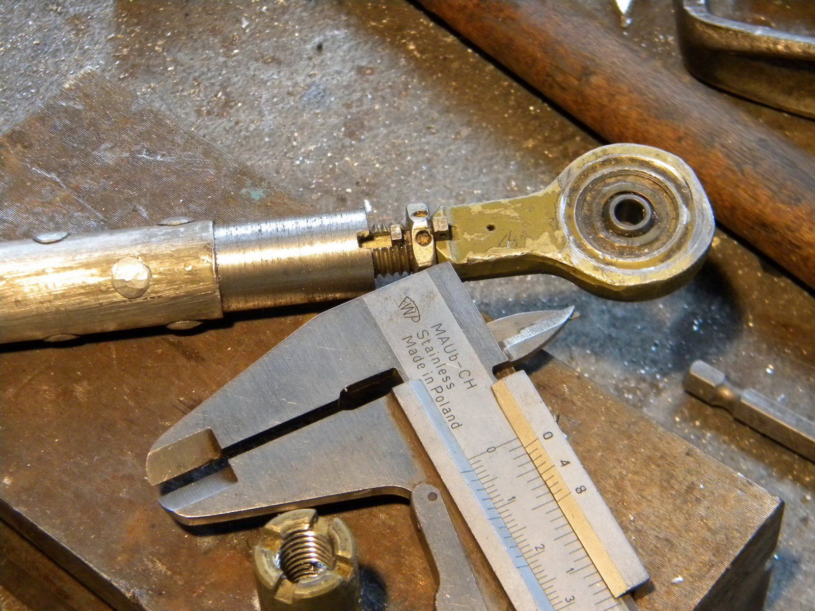

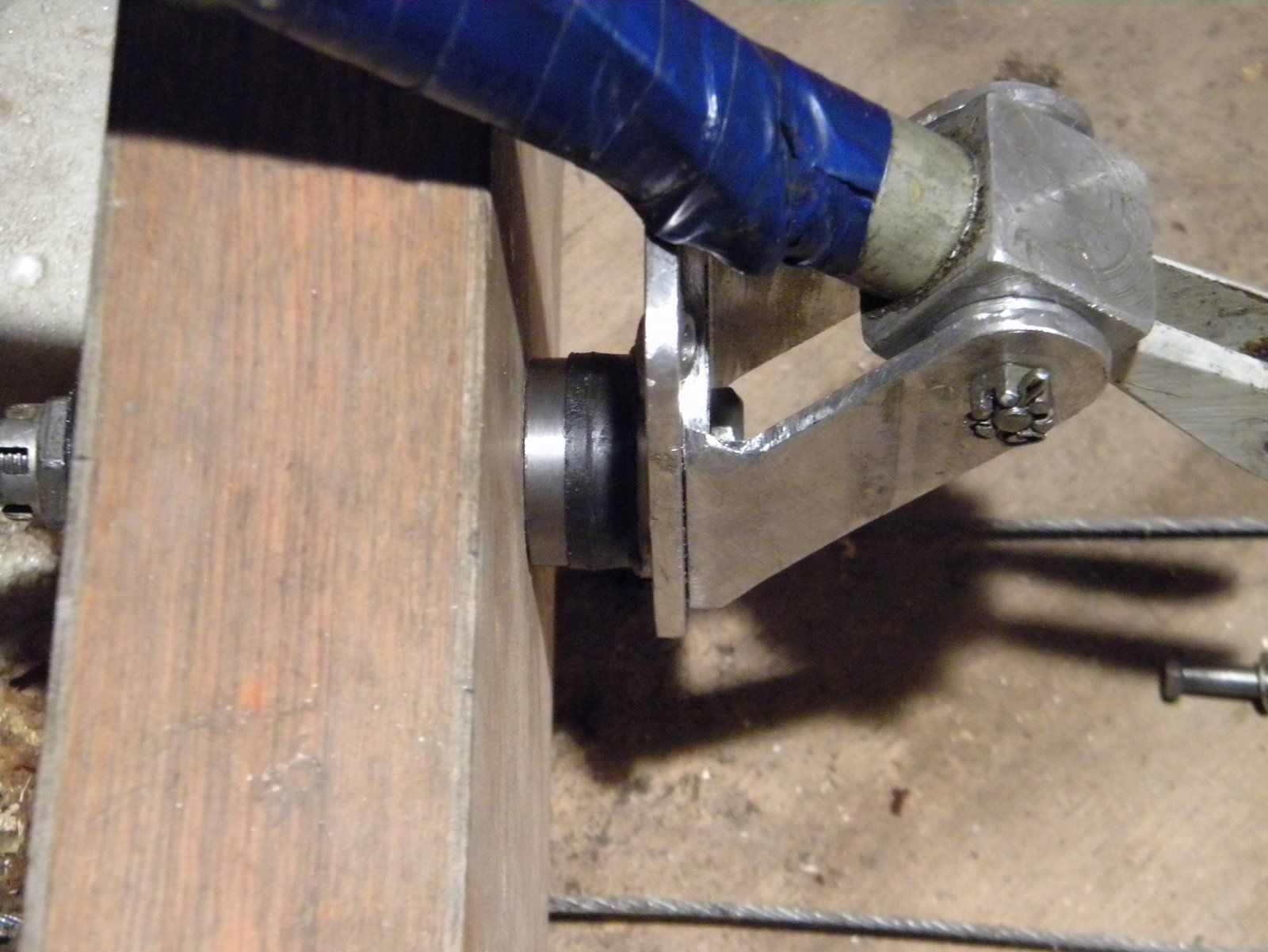

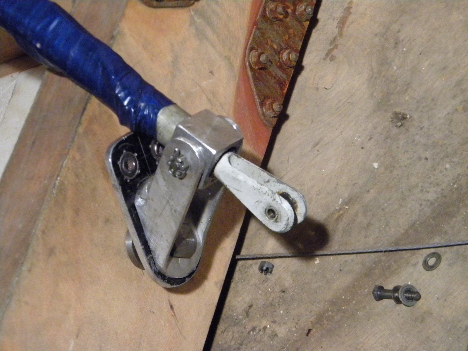

Ну вот так это собралось. На 20 мм уменьшилась консольность подшипники держатся за втулку в центроплане, всё жестко и легко крутится. Болтик обрезал просверлил новое отверстие под шплинт, и за одно просверлил и по оси для облегчения. Ну не смог удержаться. На этом болту можно трактор поднять, пусть граммы но всё же культуру веса надо соблюдать.
Что касается вилки РУСа.
Действительно всё залито эпоксидкой, и что там внутри неизвестно. С виду вроде прочно выглядит, но знакопеременные нагрузки в резьбовой части, которая там наверняка имеется могут дать начало трещине, которую увидеть невозможно. Кроме того эта резьбовая часть ещё и прошита болтом М6. Поэтому сделаю новый РУС вот из этой трубки от сломанного подкоса дельтаплана. Одну её часть я уже использовал на РУС планера. И когда делал сразу сделал две заготовки.
Внутрь забита в тугую толстостенная труба Д16.
Благодаря тому, что РУС сместился вперёд на 20 мм, теперь можно и сиденье подвинуть вперёд аж на 80 мм как я и хотел. Но нужно теперь и тягу немного удлинить.

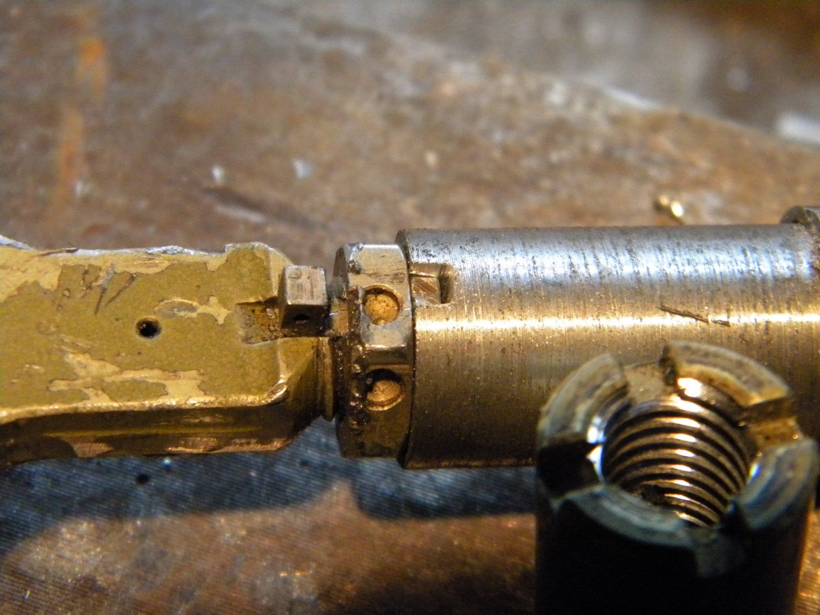

Один конец тяги с вилкой на качалке был со свободной резьбой, которая позволяла качать элероны, и удлинить тягу за счет неё было нельзя. Проушина на РУСе после расконтровки не крутилась.
После удаления заклёпок и вытаскивания гайки проушины оказалось, что гайка коротенькая и резбовая часть была просто проткнута заклёпкой, и вся контровка тут была просто красивой бутафорией. Решил выточить новую удлинённую гайку и за счет этого удлинить тягу.
На всякий случай поставил ещё одну заклёпку.

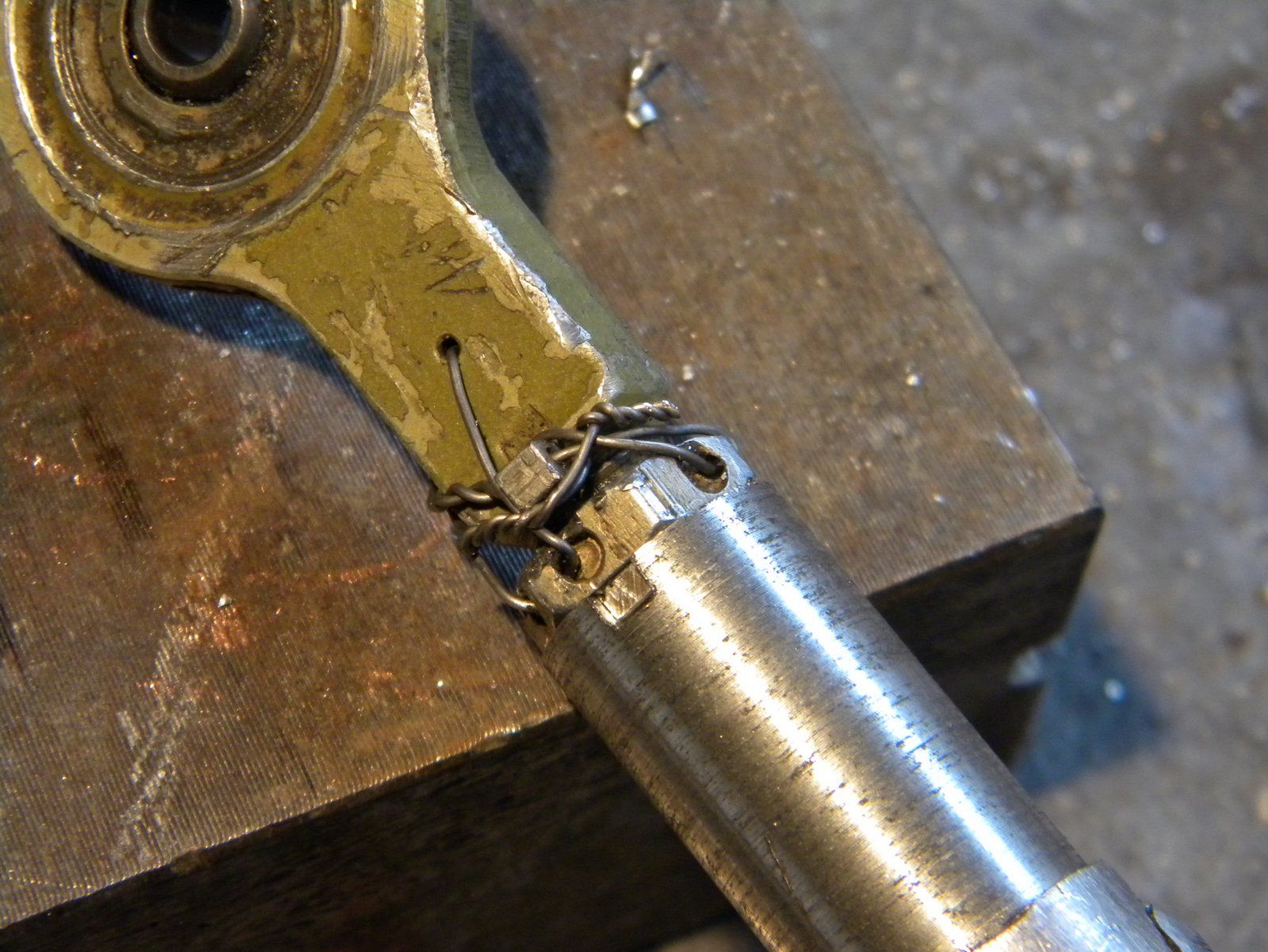

Интересная система контровки. Под гайкой в пазе на резьбовой части уха ходит шпонка с усами. Один ус зацепляется в паз на гайке, и контрится контрогайкой, а за другой ус через отверстия в гайке , усе и ухе контрится проволокой.
Виктор, глянь, не лишнего намотал? 😄
Ну по крайней мере, теперь это ухо можно регулировать.

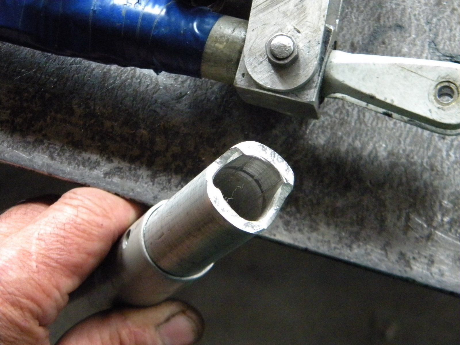

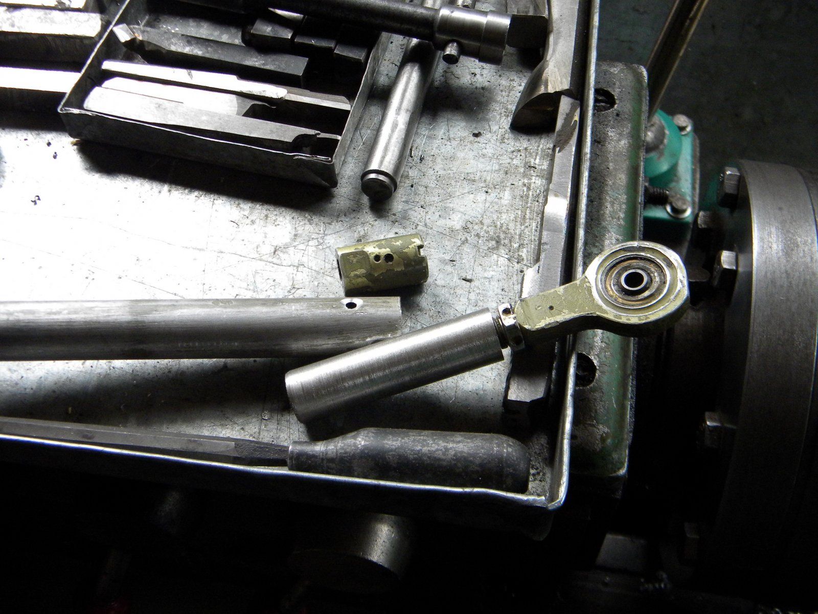

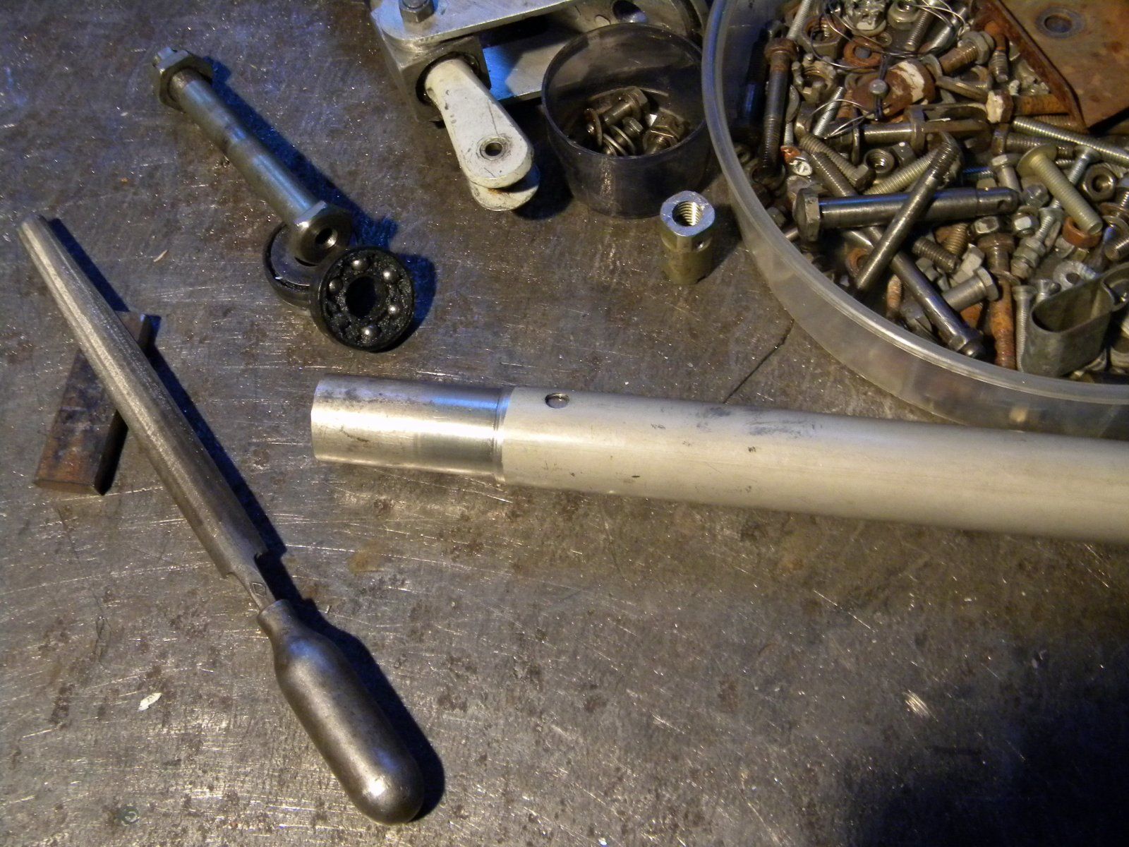

Теперь с новым РУСом засада получилась. Не учел, что труба толстостенная жесткая, и хотел ударным способом подплющить, под ухо и получил продольную трещину на конце. Надо было с фрезеровки начать. Сначала сделать вилку, потом форму придавать в тисках. Укоротил, но всё равно получилась хрень полная. Пришлось точить оправочки, чтобы выколотить эту трубку, и запрессовать новую.
Так что у меня тоже не всё гладко получается. Завтра буду делать по другому.

Владимир, хвостовик тяги управления, который использован в РУС рассчитан для работы на растяжение-сжатие. Даже, если не резьбовой, а цилиндрический, то, есть еще слабое место - утончающиеся проушины хвостовика перед переходом в цилиндрическую часть. Можно не считать. Вставьте ручку куда-нибудь хвостовиком и середину рукоятки нагрузите 60 кгс. выдержит хвостовик, не согнется, решайте, летать Вам. Новую будете делать, прикиньте и испытайте выдержат ли трубки и стыки, ослабленные отверстиями такую нагрузку.
Да я уже решил делать новую. Эта и длинновата, впритык к приборке. Рука попадёт заклинит. Её переделывать смысла нет, легче новую сделать.
