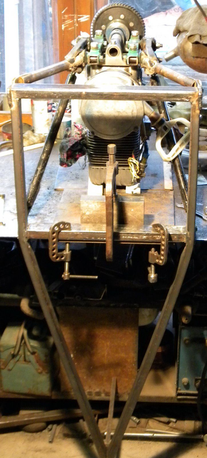

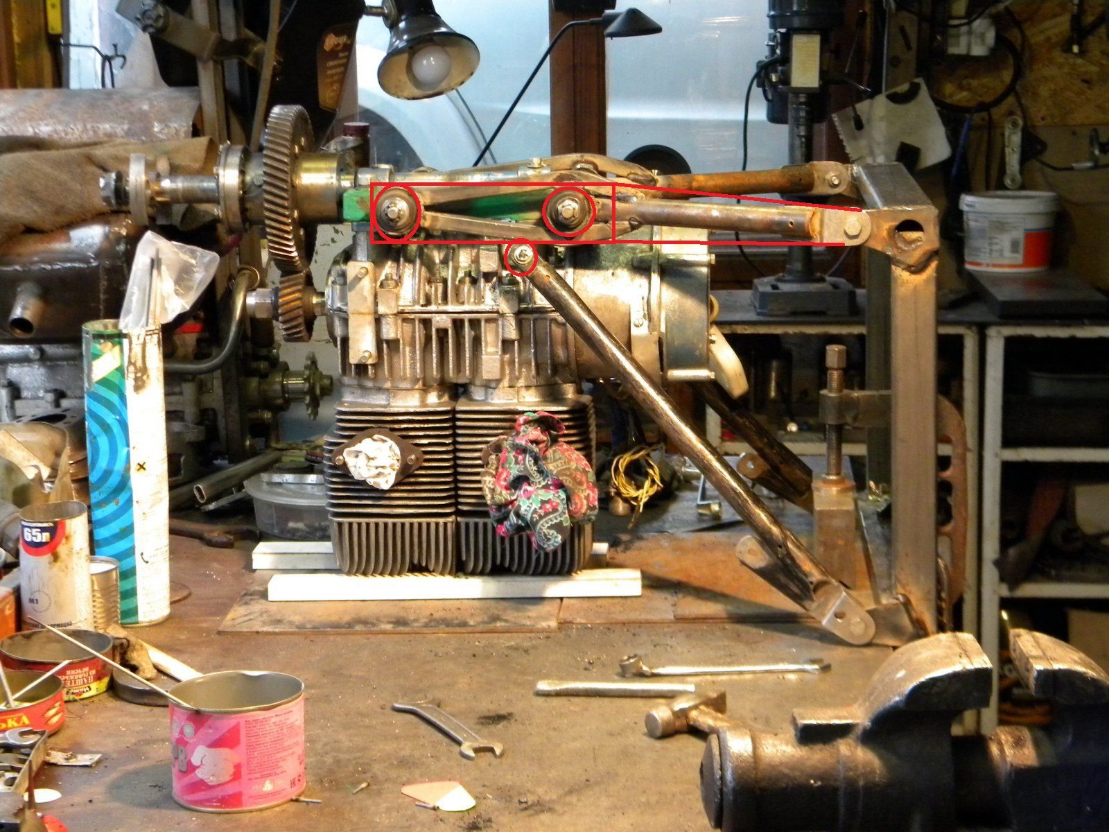

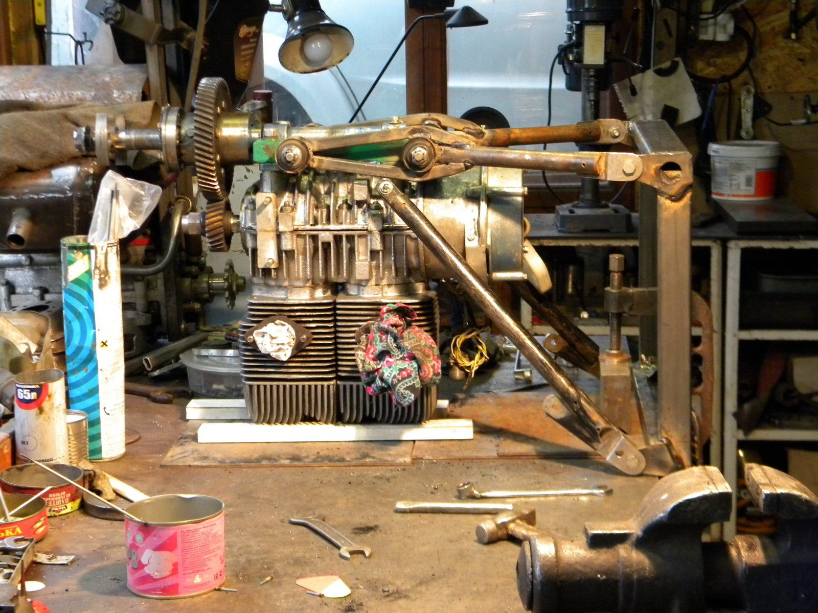

Вот такая моторама будет. На 3 кг легче чем была с самолётом.
😵.............нагородили огород честно сказать. Обычная прямоугольная труба из СТ8/строительная/зауживается , обрезается под П-образный профиль и обваривается с проушиной и всё.
Что касается редуктора.....................у меня нет просто слов, что бы это чудо техники описать.
