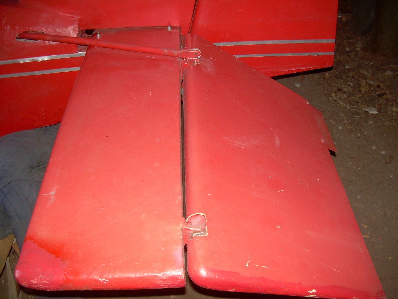

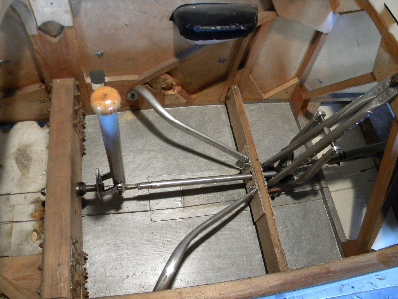

В первых полетах нашего АРГО выявилась особенность управления по тангажу.
На скорости 120км/ч самолет становился очень чувствительным к малейшему перемещению РУСа, стремясь перейти на "голландский шаг".
Возможно это связано с тем, что мы в целях увеличения площади ГО (увеличили размах крала) пошли по простому пути: увеличили площадь РВ, который нам вовремя сломали.
Сейчас уменьшили передаточное отношение РУС-РВ на 20%, изменив плечо качалки на промежуточную тягу. Будем пробовать.

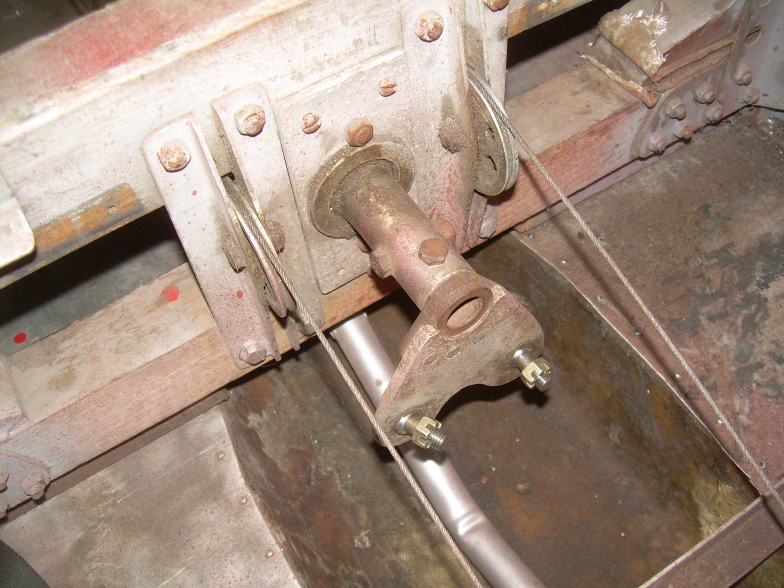

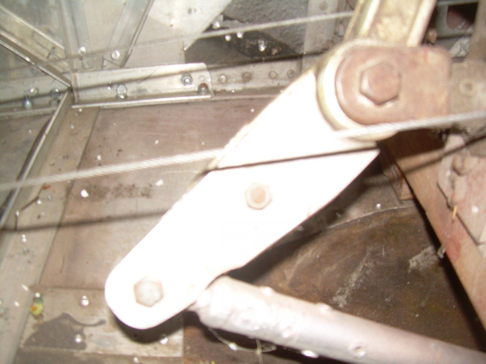

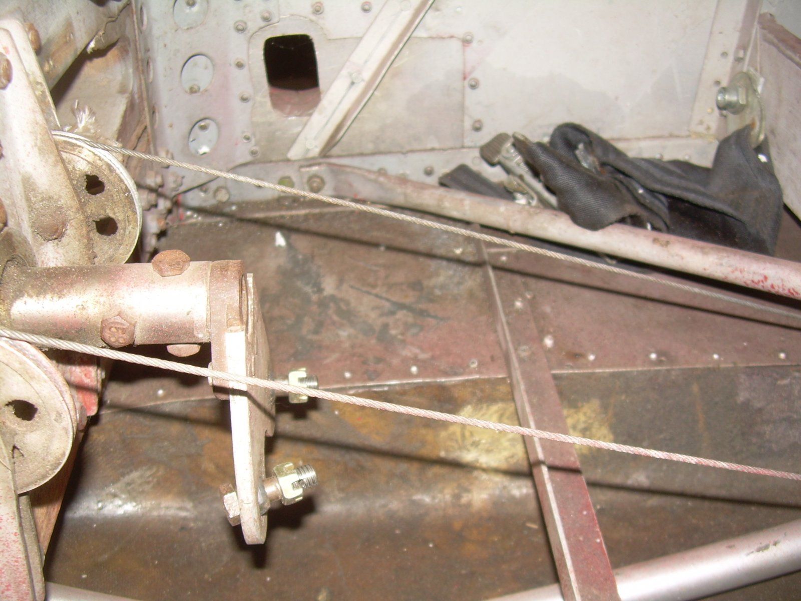

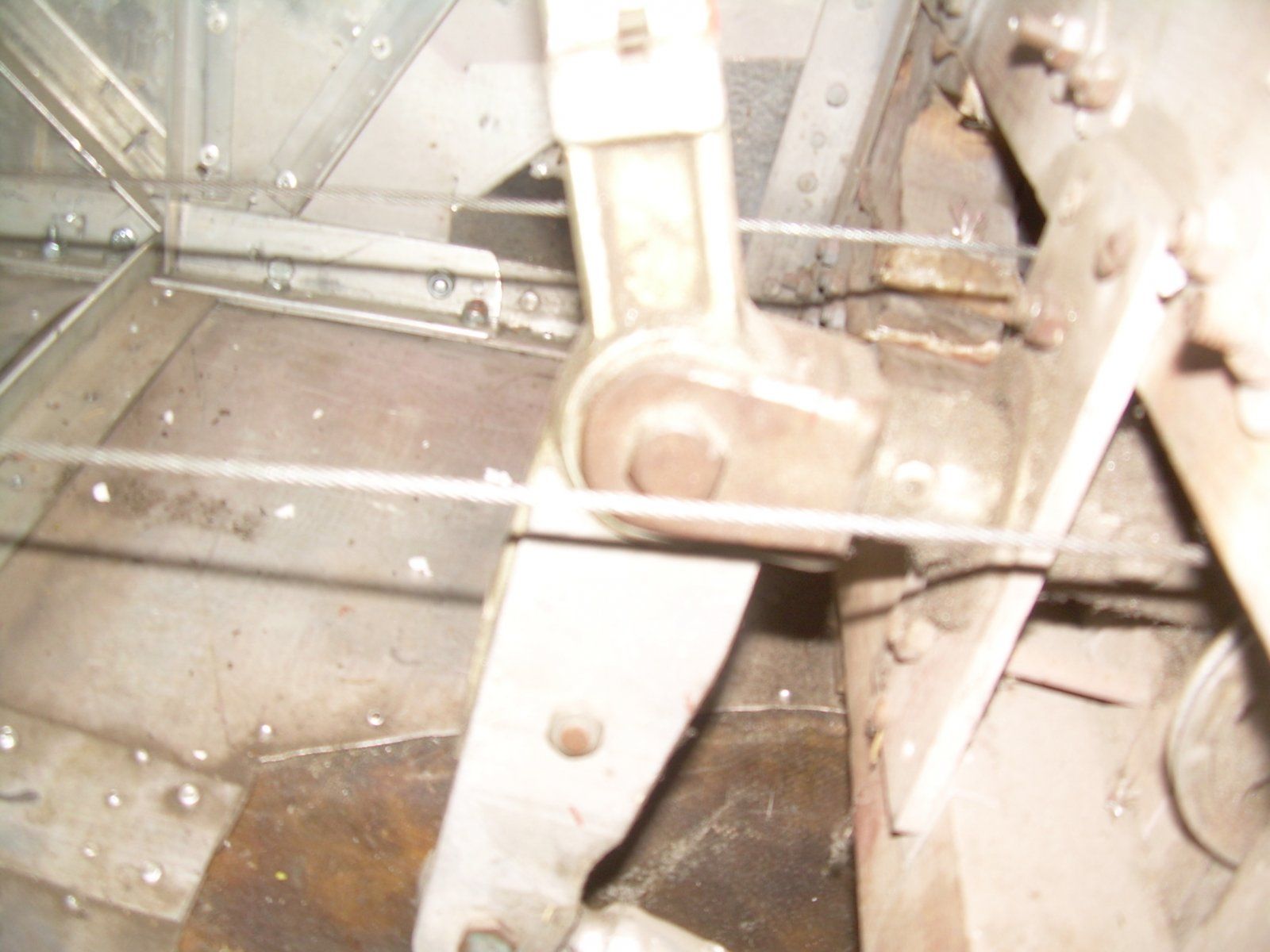

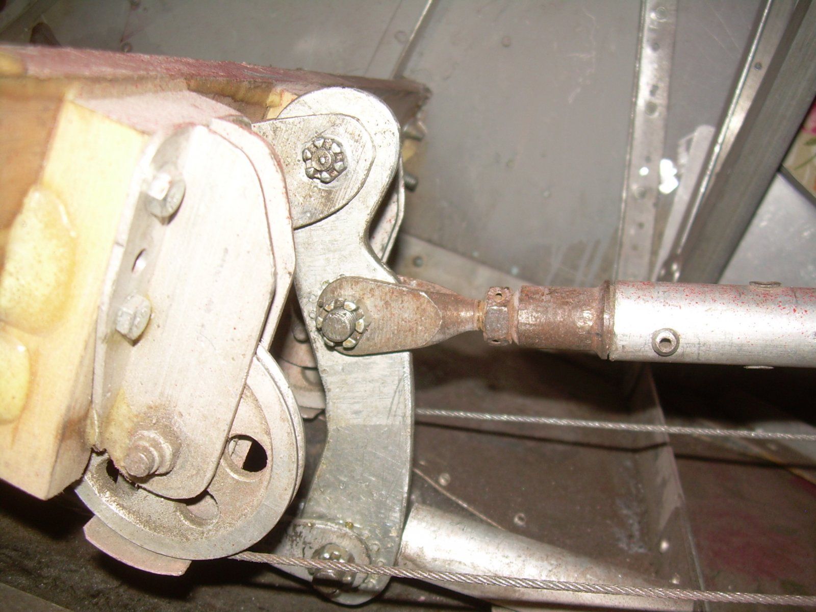

Ну и заодно пару фото нашего варианта системы управления . Пока ничего не законтрено.
На 3 фото залом тяги? Так как есть - летать нельзя!
Если нужен радиус, то его делают плавным, а лучше обойтись без него в системе управления.
Я тоже сразу обратил внимание! Эту тягу надо переделать обязательно. В месте промятости концентратор напряжений и усталость металла там наступит быстро. Даже просто от вибраций мотора. Если нет трубогиба, можно в бревне или чурбаке деревянном канаву пропилить по ширине трубы, обработать крупной наждачкой намотанной на пруток или трубу меньшего диаметра. и потом по нему гнуть. Если труба тонкостенная, то набить песком и заткнуть деревянными пробками. Главное, чтобы стенки канавки в чурбаке плотно обжимали трубу. Тогда она не сплющится.

Тяга - стальная трубка, гнули нагорячо, чтобы обойти лонжерон. Да, морщина, лучше без нее, но так получилось. Трещин нет. Запас прочности многократный. В работе годами. Присматриваем.
А по поводу изгиба тяги, так тут один большой спец на форуме готов был (если Вы помните,) хоть в узел тягу завязать, если этого потребует конструкция ЛА.
А стаб я смотрю, у вас 4 вертикальными болтами крепится?
Да. Через стальные втулки (на всю высоту) на накладке лонжерона. Дает возможность регулировки установочного угла.

Центроплан у вас сделан как - то стрёмно , две полки ( деревянных бруска - даже не переклей реек ) и не зашиты фанерой между собой и вклеенных бобышек не вижу , не боитесь слома такой конструкции . Должен быть короб . И рули высоты чрезмерно велики , их в четверть нужно уменьшить , из-за таких переразмеренных рулей у вас очень острое управление по тангажу .

Центроплан - наследство от постепенно замещаемого на металл деревянного фюзеляжа.
Полки - ясень. Расчетная эксплуатационная перегрузка - 6 потому что сплошное дерево, а не переклей. Перевес - несколько килограмм. При капотировании от перегрузки на одной плоскости на лобике была остаточная деформация в виде волн. Но крылья не отлетели. И центроплан цел. Бобышки на стыковых узлах есть, а в центре роль бобышки выполняет узел крепления вала РУС
И вы правы и Любитель прав. Нужно будет все-же переделать.
Ну это конечно так , но при соблюдении условии пределов прочности. Если у вас при такой морщине ещё остаётся большой запас прочности, то конструкция перетяжелена. Конечно надо стараться обойтись без таких кривых тяг, но на своём планере, мне пришлось таки тоже сделать именно дугообразную главную тягу чтобы пройти под сиденьем.
Да действительно этот узел укрепляет центроплан.

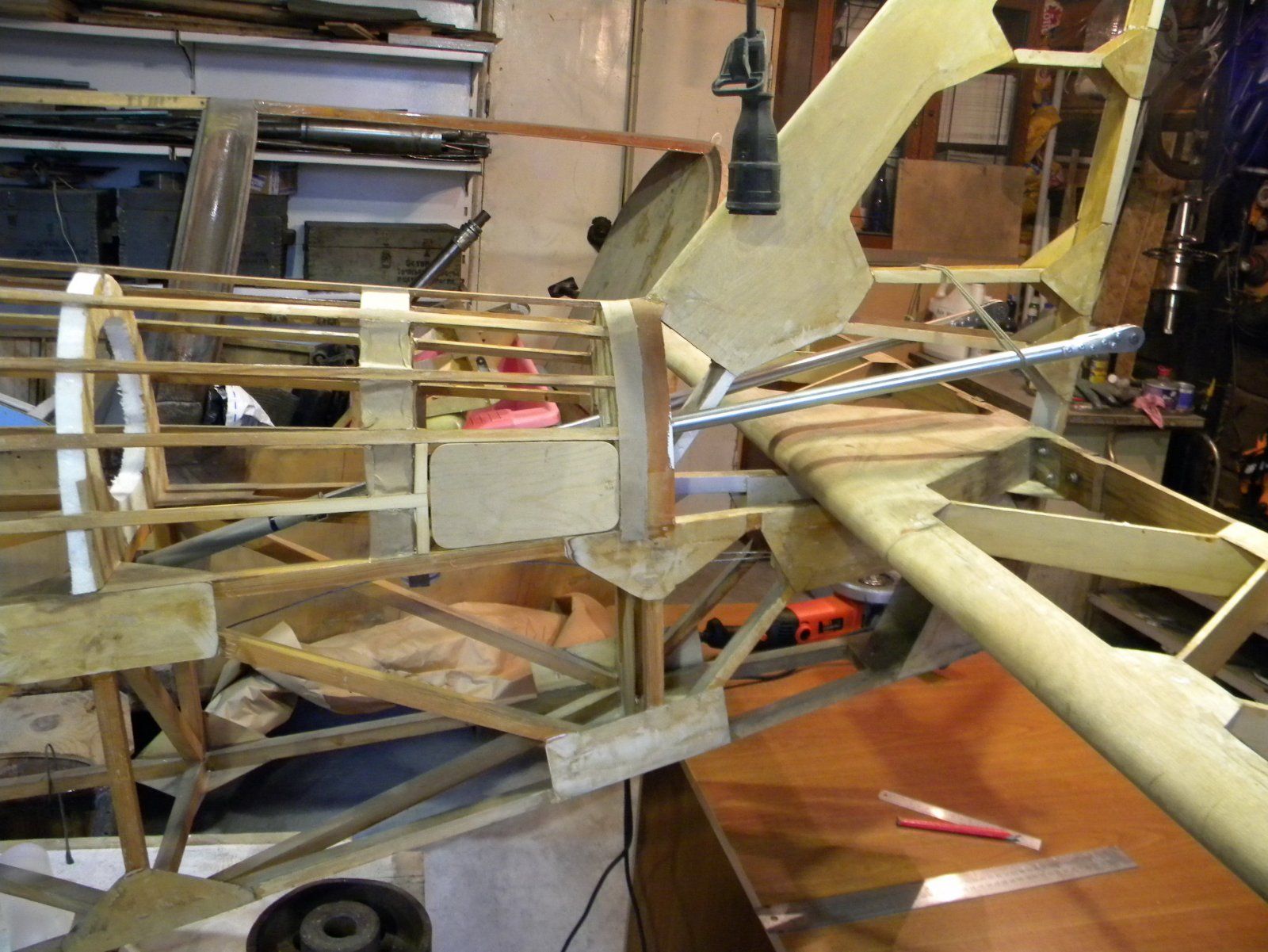

Начал было делать лючки для осмотра задней качалки. Подрезал нижние реечки с обеих сторон оформил проёмы, вырезал из 3 мм фанеры крышечку, а потом решил оставить это на потом. Обтяну так. Там всё зашплинтовано и ничего со шплинтами в ближайшие годы не сделается. а заглянуть можно и через отверстия тяг РВ. А когда будет время потом просто вырежу здесь ткань и поставлю крышечки. Надо двигаться вперёд. Не хочу зависать на мелочах. а ещё начал обклеивать пенопластовые шпангоуты гаргрота крафт бумагой на "титан". клей для потолочки. Мажу предварительно вырезанные по месту кусочки бумаги и приклеиваю на пенопласт. Технология мне понравилась. можно делать так сендвич панели для пенопластовых нервюр. Или сначала сделать нервюры потом с обеих сторон обклеить бумагой и будет защита от паров растворителя. может кто нибудь возьмёт на вооружение эту технологию защиты пенопласта. пока работы по обклейке отложил. Перешел на дугу безопасности над головой.

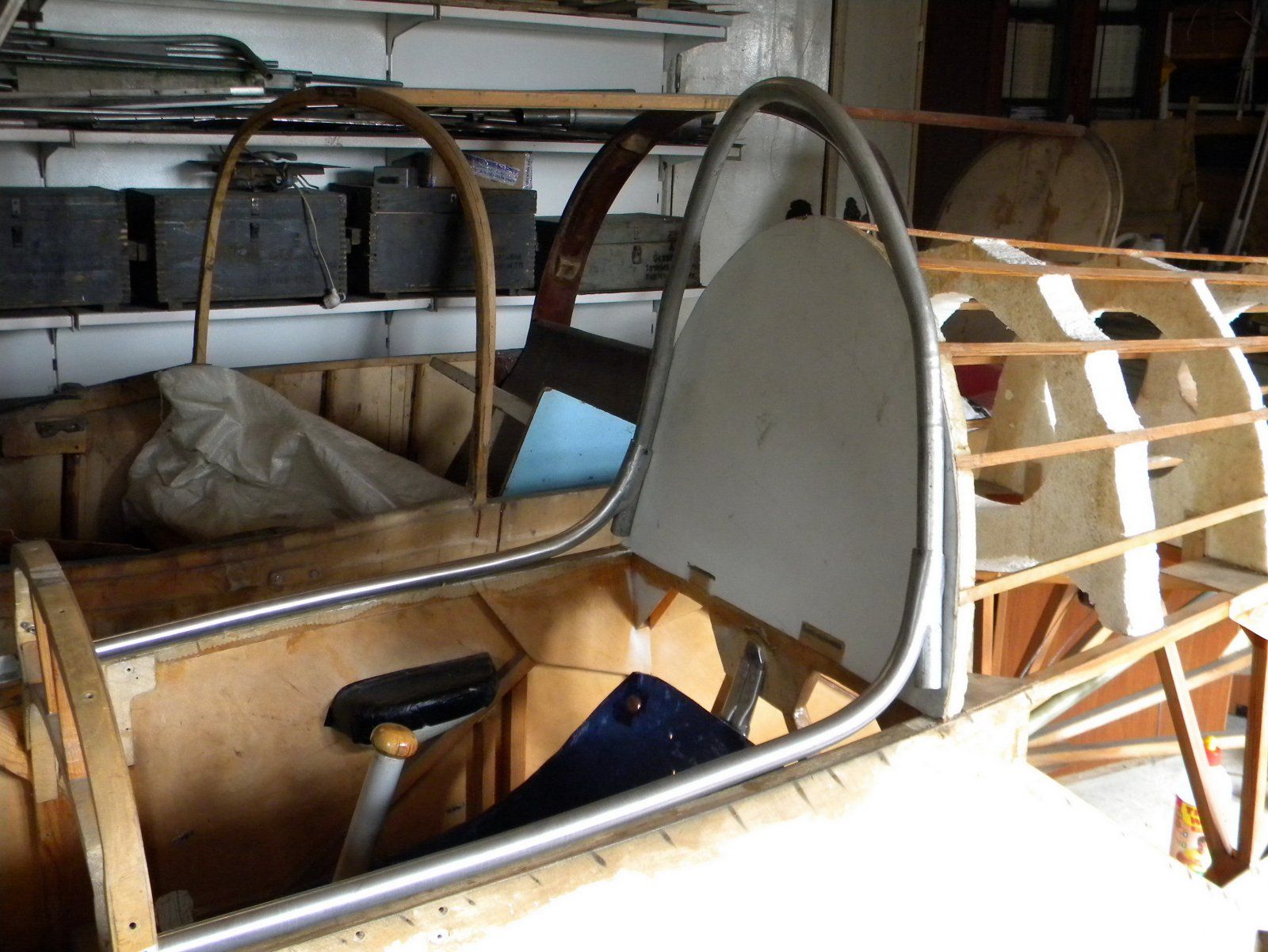

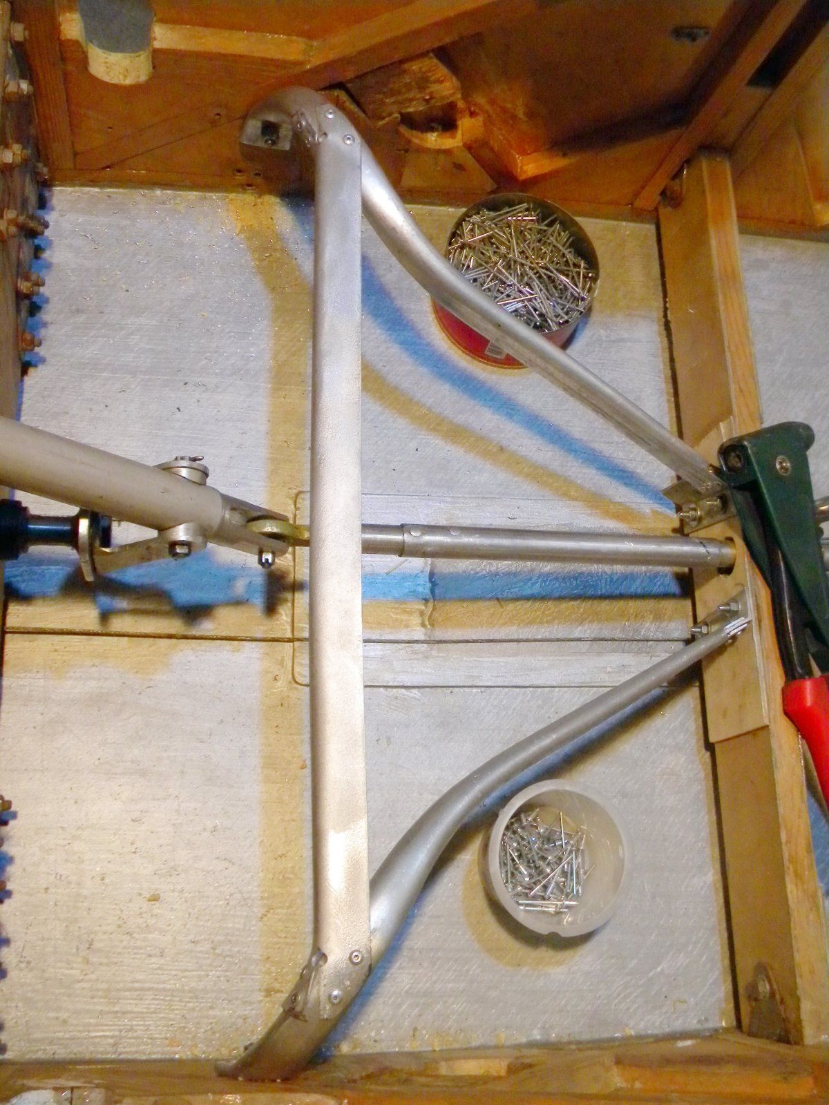

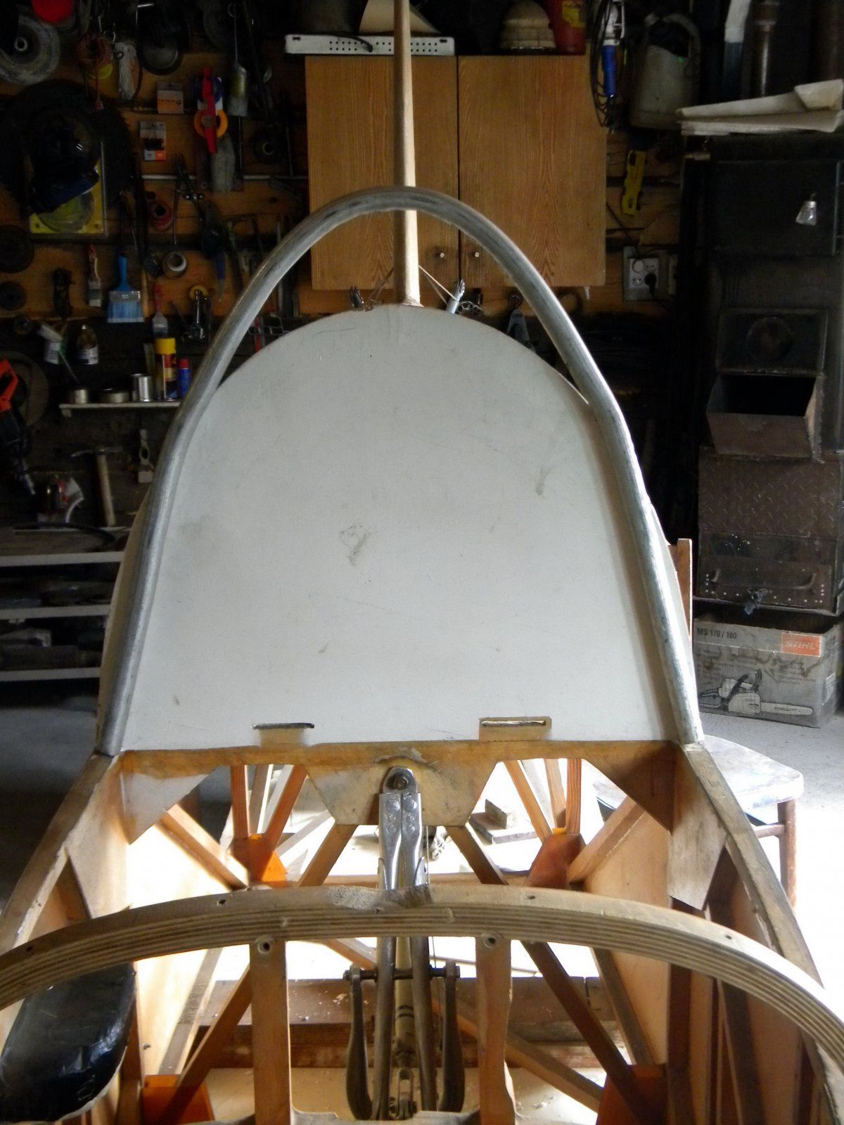

Вот такая дуга будет. Делаю её за одно с усилениями бортов. Борта тоже нужно усиливать. На сжатие при лобовом ударе они сложатся очень легко и встреча с приборкой неминуема даже при лёгком ударе. Потому что две реечки 18х18 да ещё изогнутые дугой не способны удержать даже незначительную перегрузку.
Решил что по бортам сверху пройдут ещё две дюралевые трубки диам 20мм.

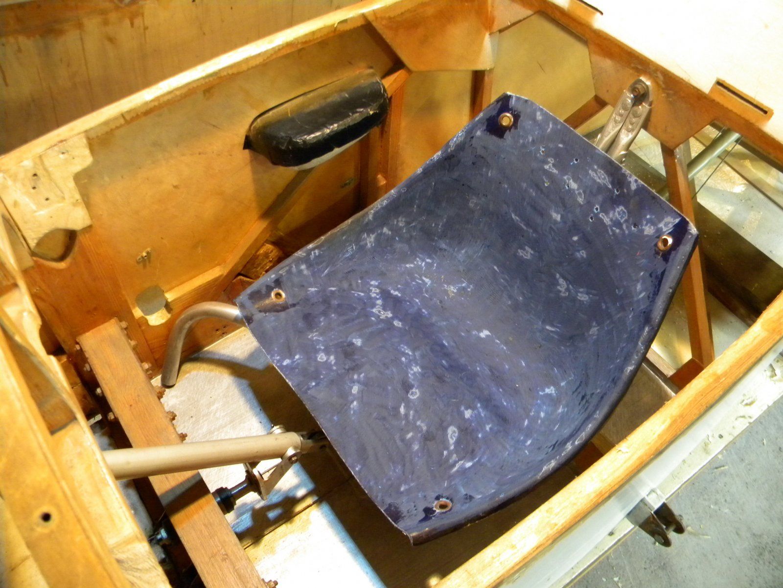

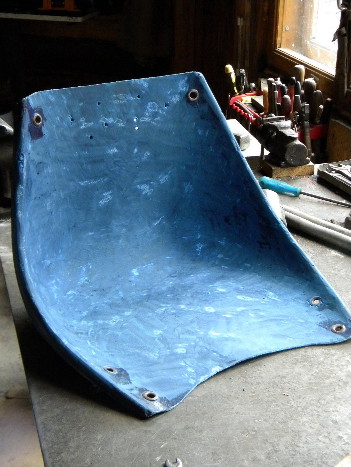

Почистил от старого растрескавшегося гелькоута сиденье и обрезал переднюю кромку по первому отверстию. Обклею его потом чем нибудь. Сиденье подвинулось вперёд, и теперь сидеть стало удобно, но сиденье стало упираться в РУС.
Угол наклона стал как раз по моей пояснице. А когда стал рассматривать чертежи Арго улыбнуло то, что оказывается я сделал сиденье так как должно быть по чертежу!😄
Видимо ребята особо не морочились прилаживая это сиденье. Как упало, так и привязали, тоже видимо торопились скорее закончить и начать облётывать.
Под сиденье их обрезков гнутых труб от раскладушек сделал вот такой лёгонький стулчик, который держится на заднем лонжероне и бортах. внизу теперь есть пространство для бензобака литров на 15. Ну это на будущее. Сиденье будет держаться лапками снизу, которые я приклепаю за уголок, а спинка будет закрепляться одним болтиком за стойку качалки. Сниматься для осмотра узла будет быстро и легко.

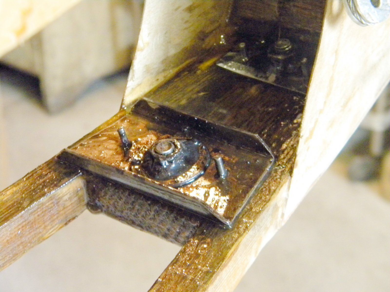

Ещё промазал эпоксидкой нижние лонжероны в хвосте. Здесь были потемневшие рейкии много пыли. Плоскость куда ставится стаб открыта, поэтому туда может попадать влага, поэтому зачистил и промазал. На пластины на которые опирались гайки крепления костыля приварил гайки и усилил. Они промялись и продавили деревянный брусок между лонжеронами. Снизу притянул по паре болтиков. Теперь не нужно будет лезть внутрь с ключом, наживлять там гайки и держать затягивая болты, да ещё и шплинтовать там в узком труднодоступном месте. Теперь нужно снизу просто вставить болты и затянуть. посадил всё на эпоксидку и ещё раз промазал со всех сторон. Почему сразу так не сделали тоже не понятно.
