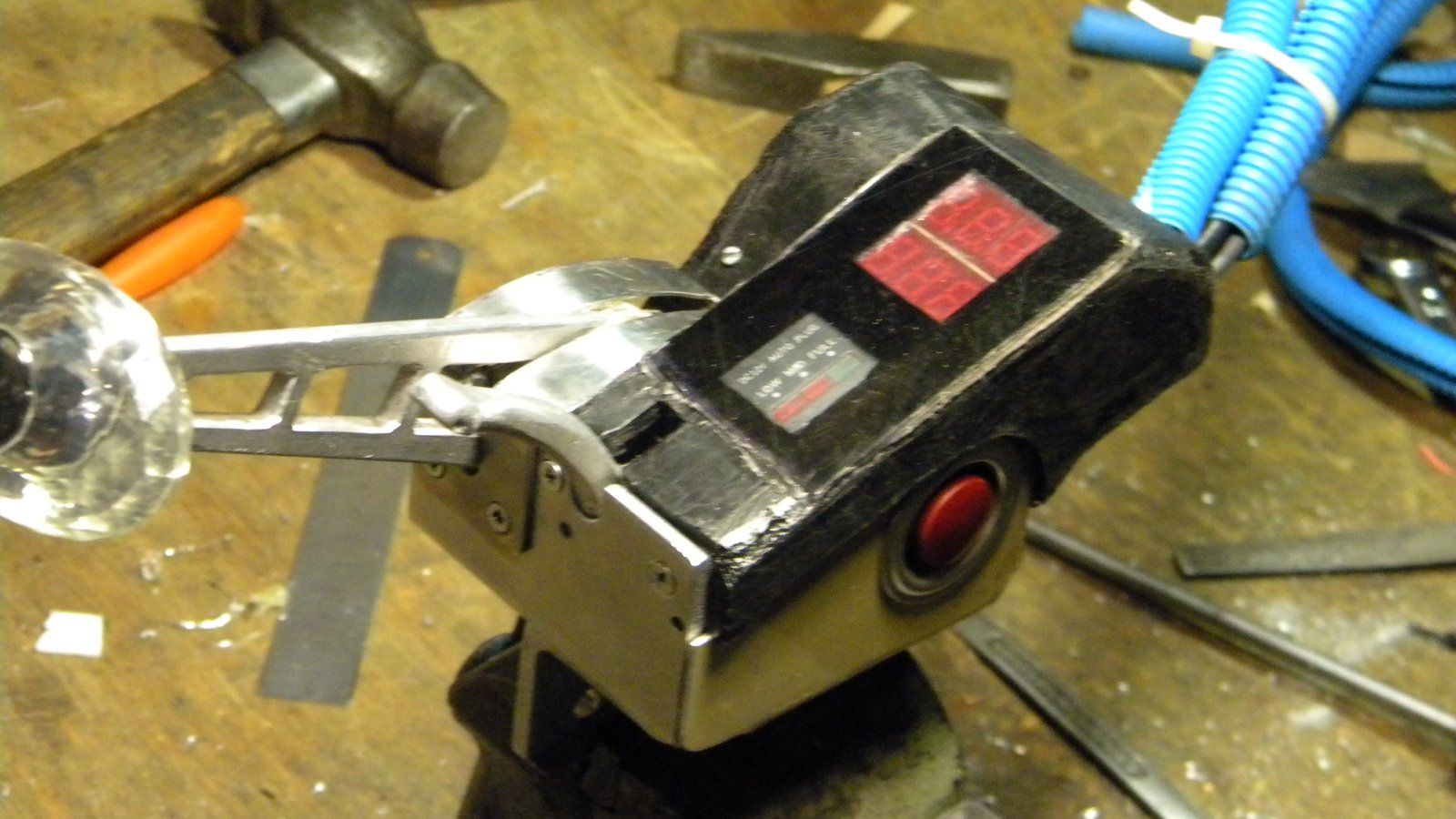

Такого типа индикаторы я на свой первый мотор брал. При монтаже чуть коротнул, теперь один привирает. вот фото блока управления двигателем на первый буран.

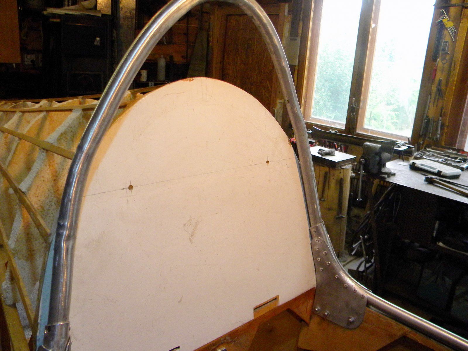

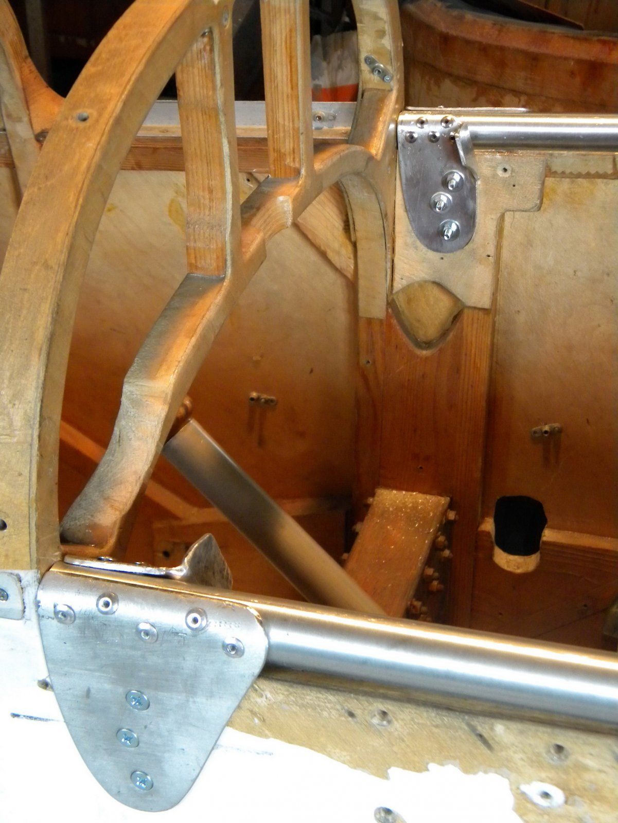

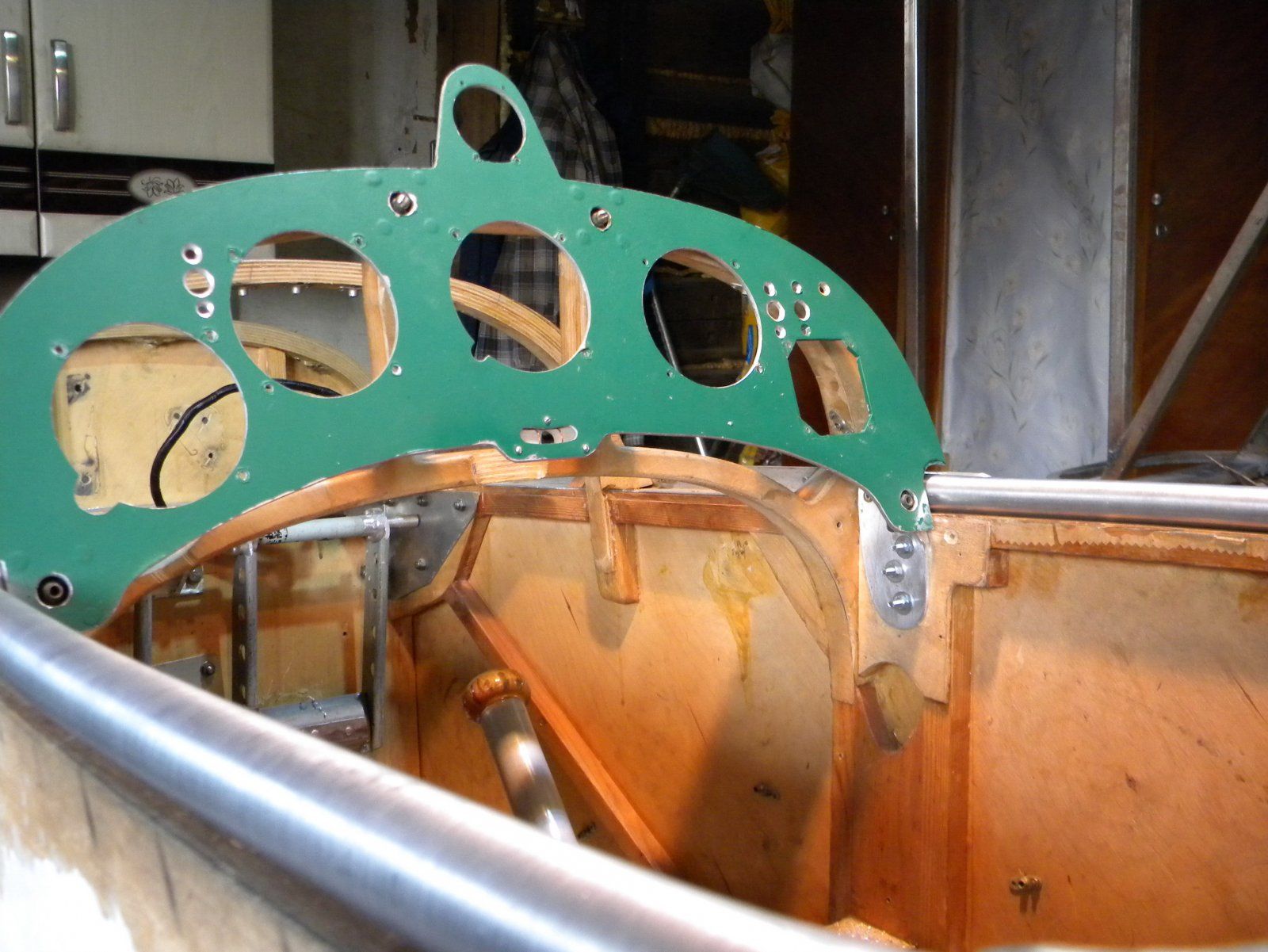

Сделал передние крепления бортовых трубок усилителей, на них же будут опираться нижние амортизаторы приборной доски. Снизу между приборкой и шпангоутом нужно будет подклепать полосу из тонкого алюминия. при вылазании из кабины иногда цепляюсь коленом. Да и немножко жесткости добавит у арки приборки. Живая вся.

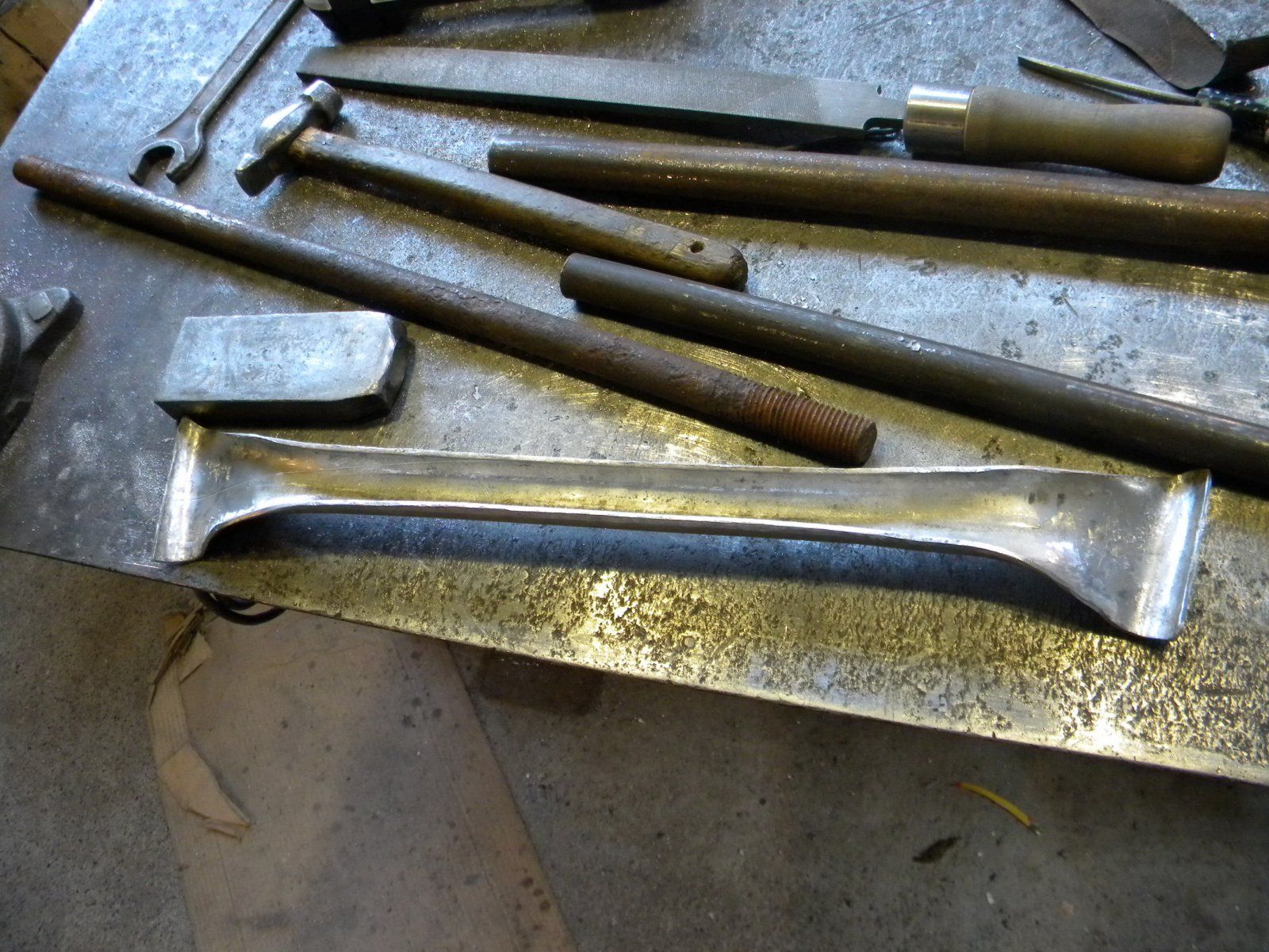

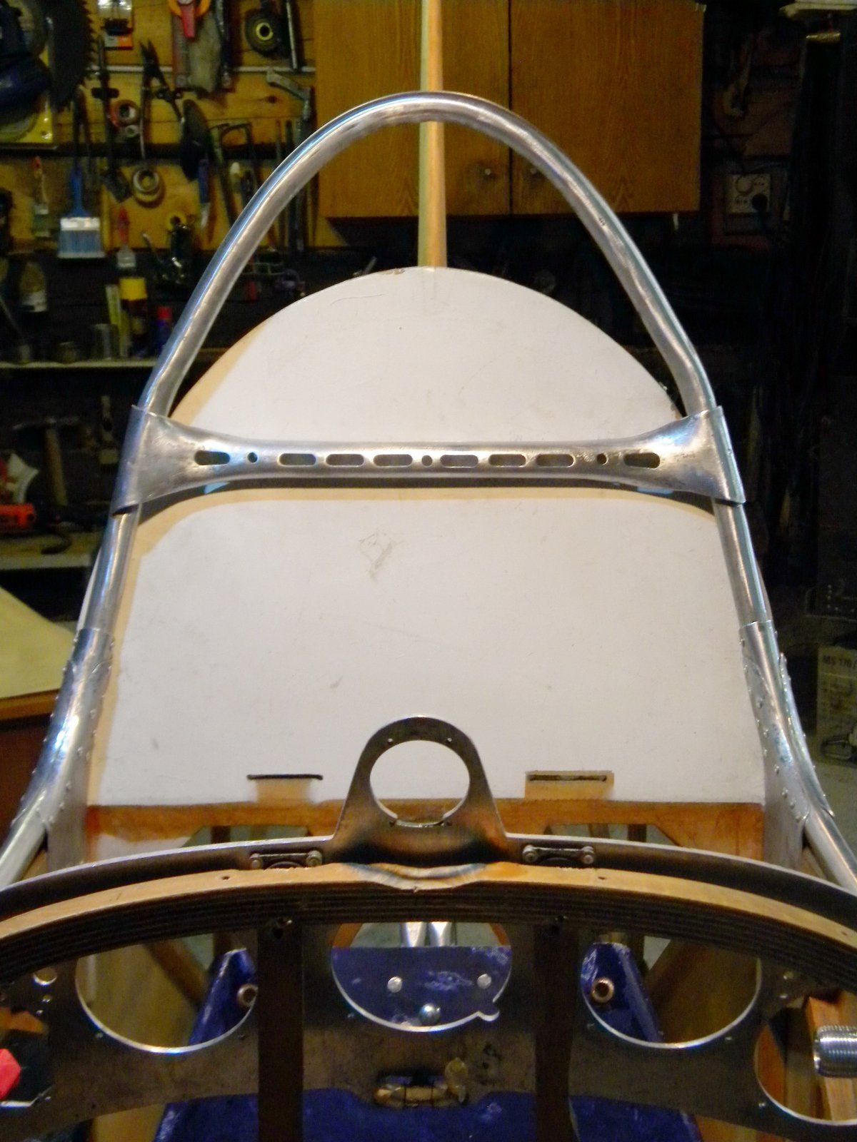

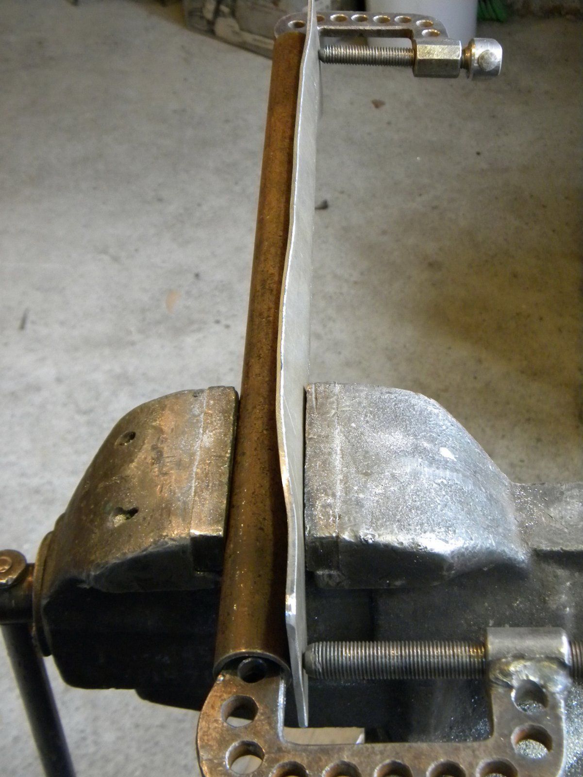

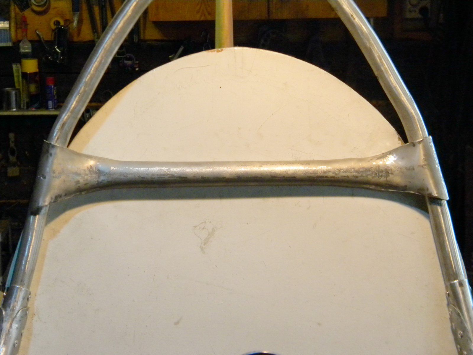

Разметил точки крепления ремней, просверлил отверстия. прикинул конфигурацию горизонтальной перемычки и вырезал из 3 мм АМГ-5 полосу с расширением по концам, для приклёпывания к дуге. Ползуясь подручными средствами, тисками и молотком придал ей нужную форму. Жесткость прочность получилась избыточна, поэтому решил немного посверлить и попилить лобзиком и напильником.

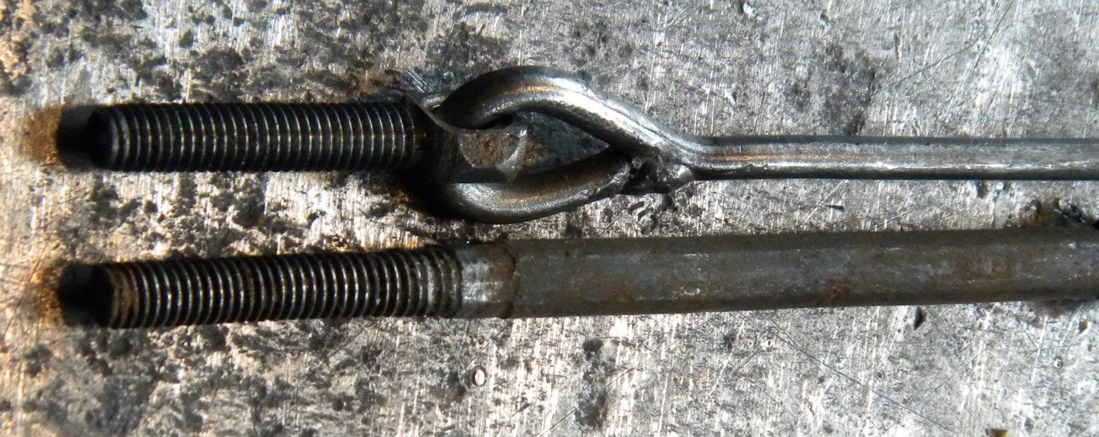

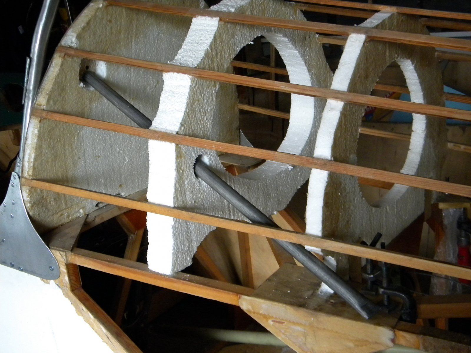

Сзади спинки от точек крепления ремней пойдут две трубки-упоры, ко второму от спинки шпангоуту, которые будут работать и на сжатие и растяжение, а дальше вниз к следующему шпангоуту пойдут две тяги из 4 мм нержавеющей проволоки (верхняя на фото) Рядом положил для сравнения тягу из катанки 6 мм с нарезанной резьбой на конце для сравнения, как вариант который рассматривался в ветке про парасоль.
