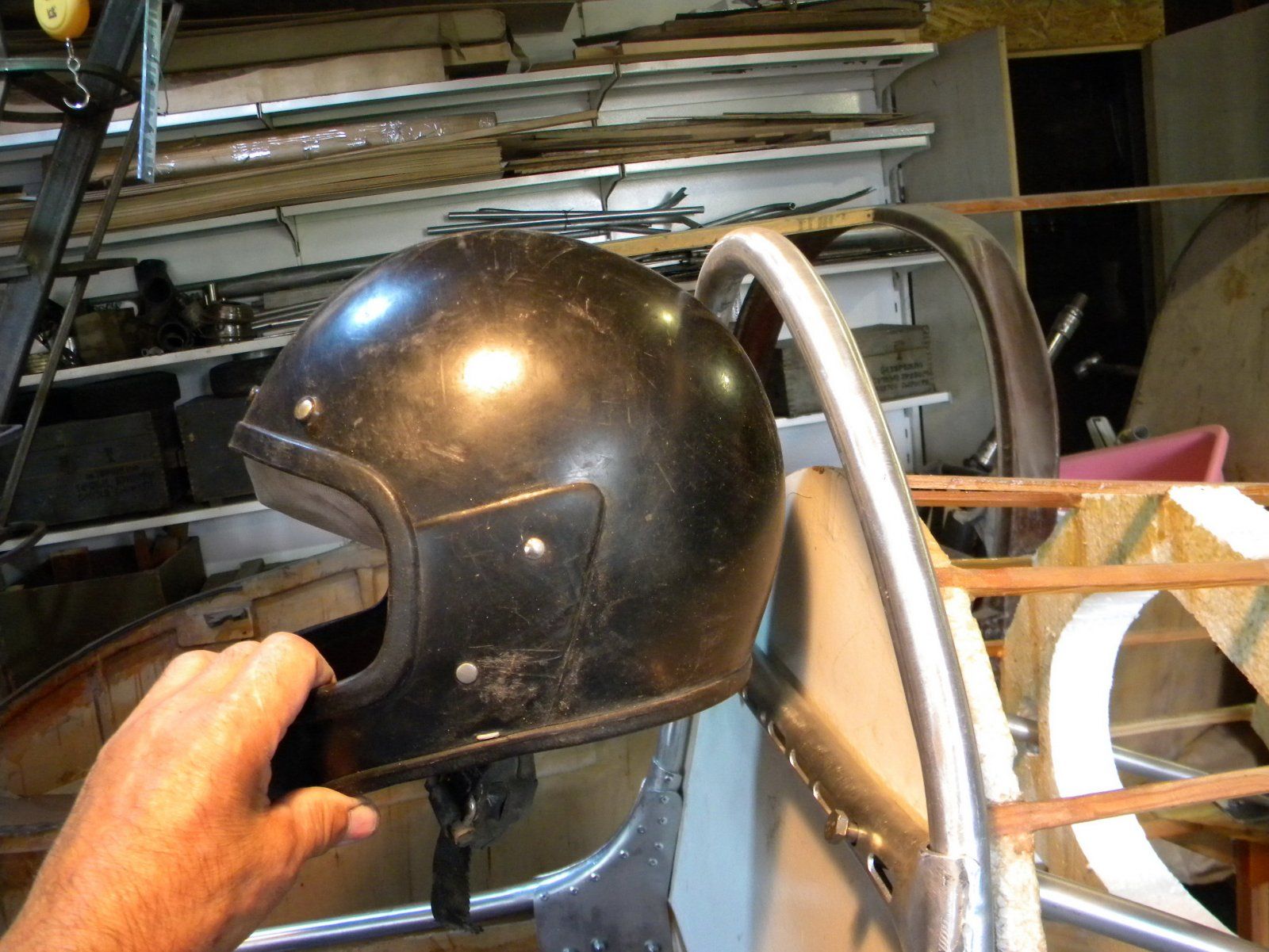

Конструкция ...что ещё она с внешней и внутренней стороны обошьётся тонким листом алюминия для придания каплевидного сечения,
Поднять гаргрот до уровня дуги будет, пожалуй, проще. Да и вид сбоку...
Да я уже решил что короткий стекатель к гаргроту сделаю. Выколочу сферический из тонкого алюминия. Сферическая чаша наковальня есть. Дело 15-20 минут. Дольше выкройку делать. И заголовник вогнутый под шлем.

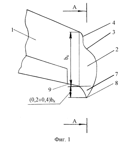

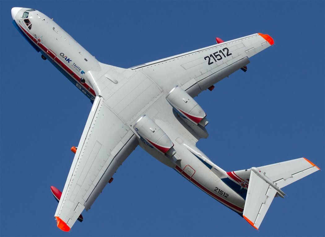

Я вообще то думаю о такой законцовке, как на БЕ-200
Реферат
Изобретение относится к авиационной технике и может быть использовано на самолетах с дозвуковой и околозвуковой скоростями полета. Законцовка крыла самолета имеет уступ по передней кромке. Законцовка крыла самолета составлена из профилей с увеличенной по сравнению с крылом кривизной и углами крутки. Хвостовая часть законцовки выполнена конусообразной формы с удаленной назад вершиной от задней кромки крыла на расстояние, равное (0,2 - 0,4)•bк, где bк- концевая хорда крыла. Технический результат реализации изобретения заключается в повышении аэродинамического качества самолета как при дозвуковых, так и при околозвуковых скоростях полета. 5 ил.

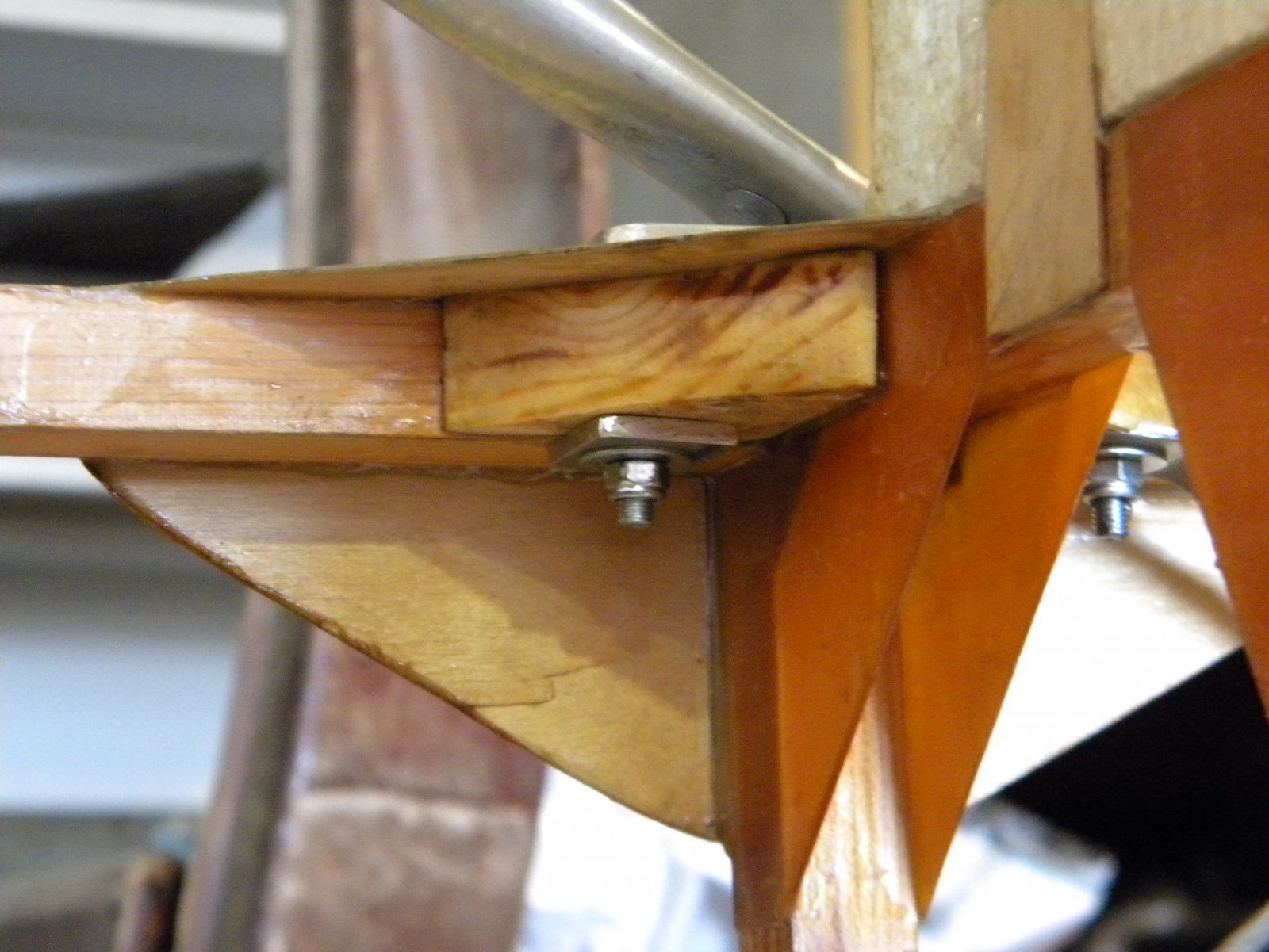

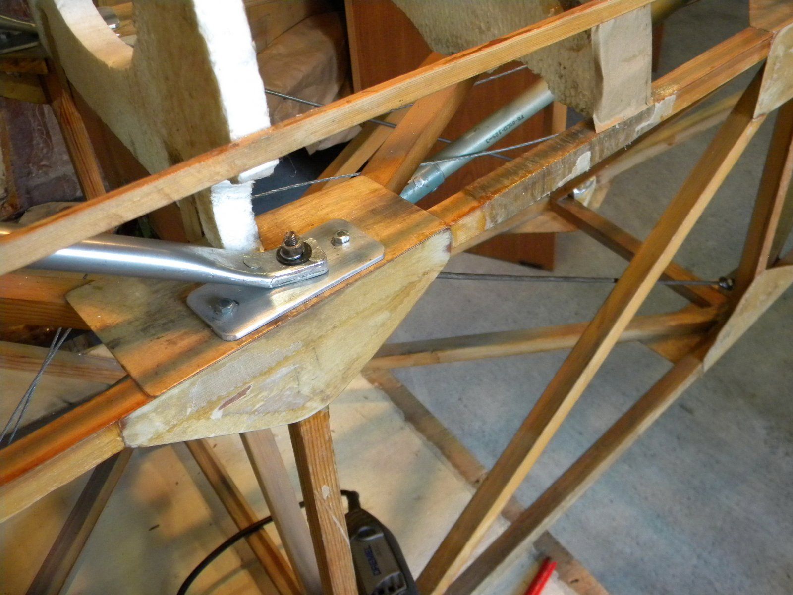

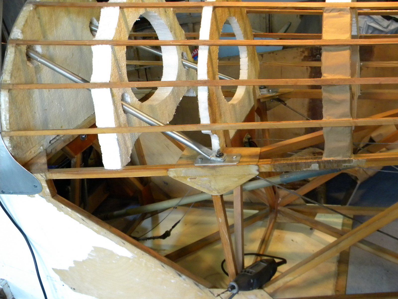

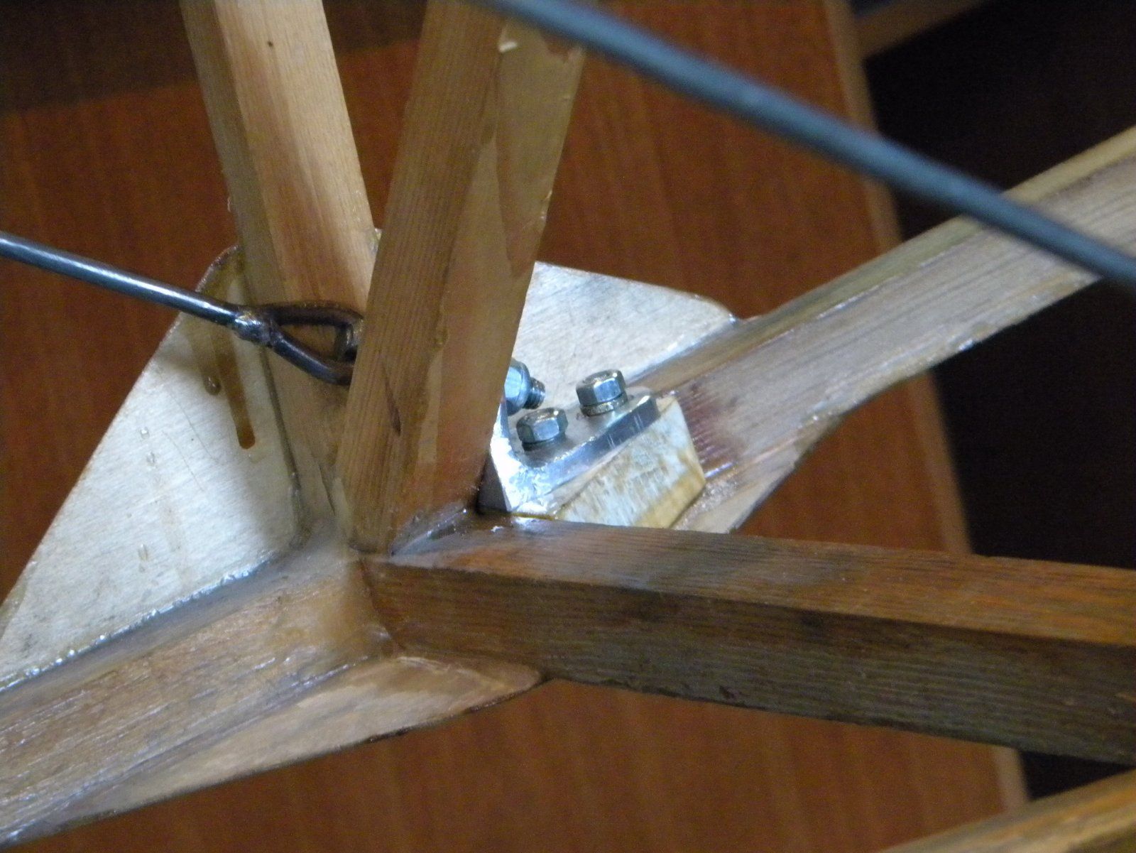

А здесь элементарного, привязных ремней не было. Поясной тут мёртвому припарка, а для 4 точечных по любому констркуция нужна удерживающая. а дуга тут уже сама собой вылезла, и её вес тут в этой системе 1/10 часть.

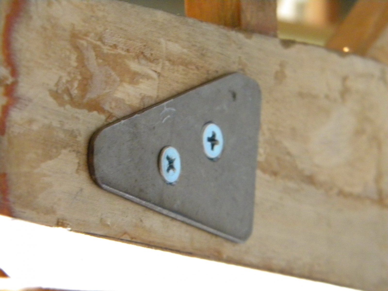

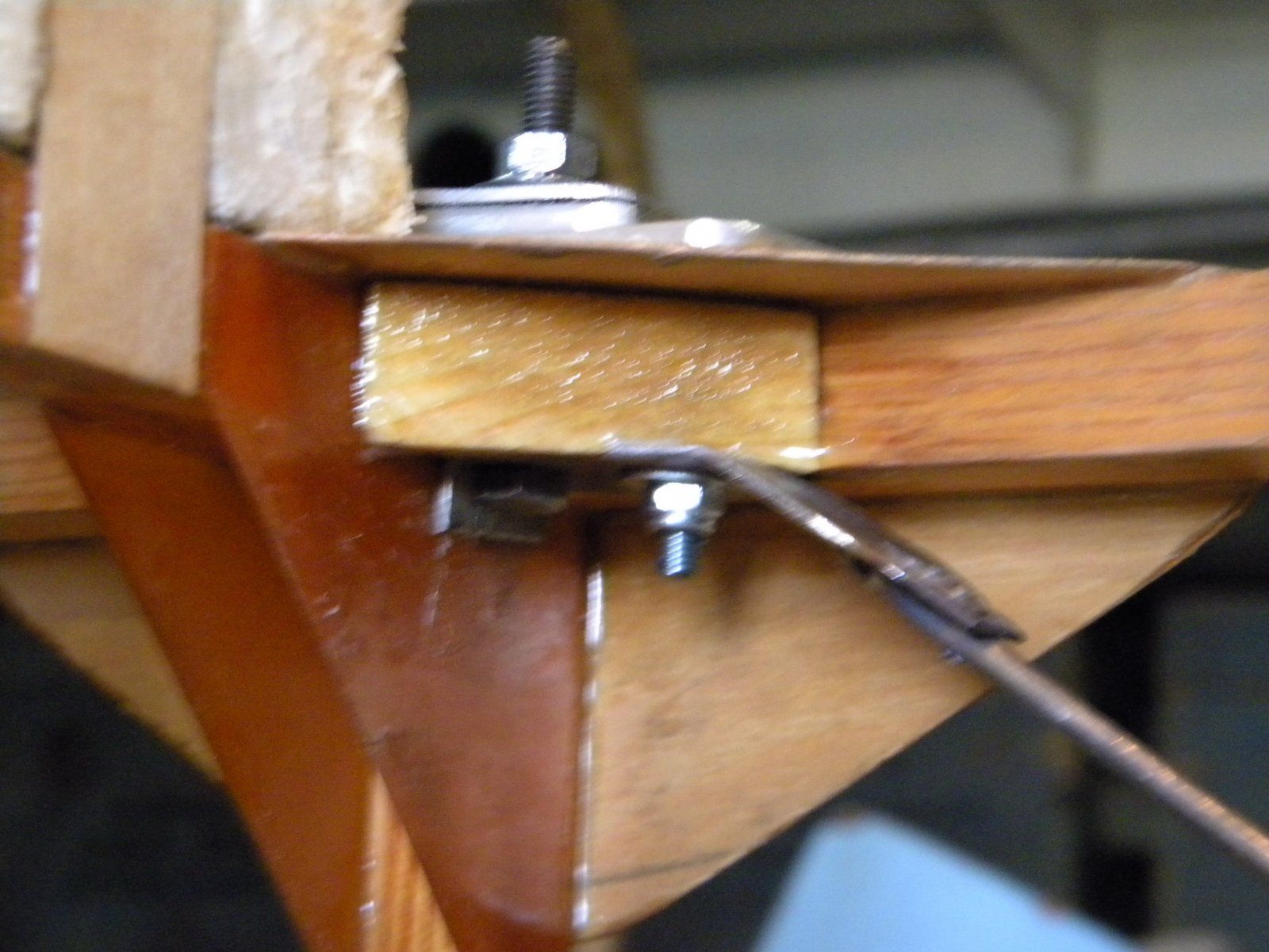

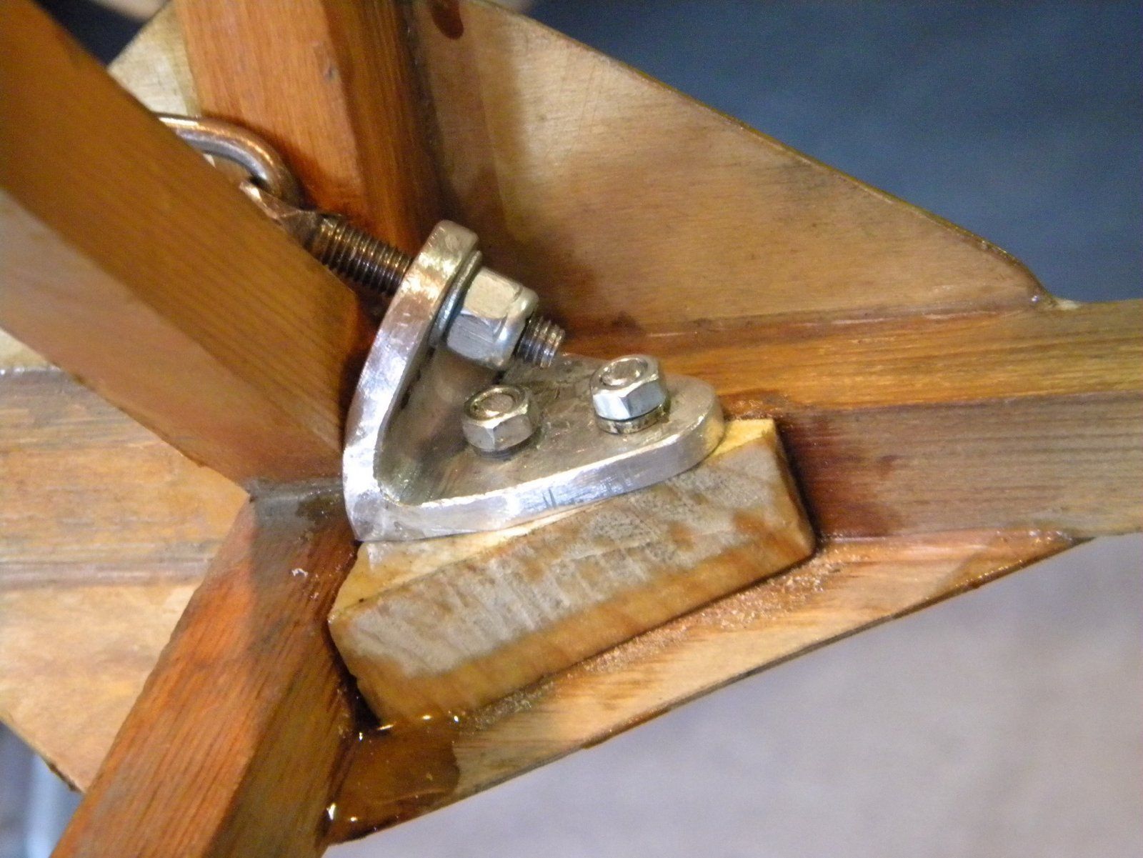

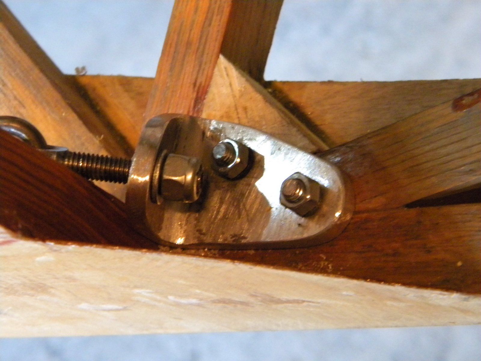

К стати взвесил по метражу использованные трубки на усиление бортов, дугу и прочие причиндалы. получилось всего 1,300. Снимать всё муторно и неохота. Ну прибавить можно ещё ремни с замком пусть 300 грамм наберётся, болтики, шайбочки. в общем не более 1800 за дополнительную защиту не велика плата по весу. а как то на душе спокойнее. Сейчас фотки на комп кину уменьшу и выложу что получилось.
Трубки-упоры, повышающие устойчивость дуги, они же тяги ремней при лобовом крепятся на втором шпангоуте сверху на опорную 3 мм дюралевую пластинку, дополнительно закреплённую спереди и сзади на подклеенных доп. бобышках.. Снизу пластинка из нержавейки кроме основного болта М6 крепится доп болтиком М5, для поддержки оси нижней проволочной тяги на оси трубки-упора. К ней на точечную сварку и дополнительно каплей обычной ручной сварки приварена проволочная тяга диаметром 4 мм с петлёй и болтиком М6 на конце, который крепится на алюминиевый уголок с толщиной стенок 5 мм, который крепится на два болтика М5. Снизу им опорой для потайных шляпок служат треугольные пластинки толщ. 2 мм
Теперь к вопросу о стекателе за дугой. Он необходим. Оставлять так трубу нельзя, будет сильная турбулентность, и за шлемом тоже заголовник нужно зашить. Тогда сопротивление будет минимально. Да и площадь опоры дуги на землю нужно увеличить
