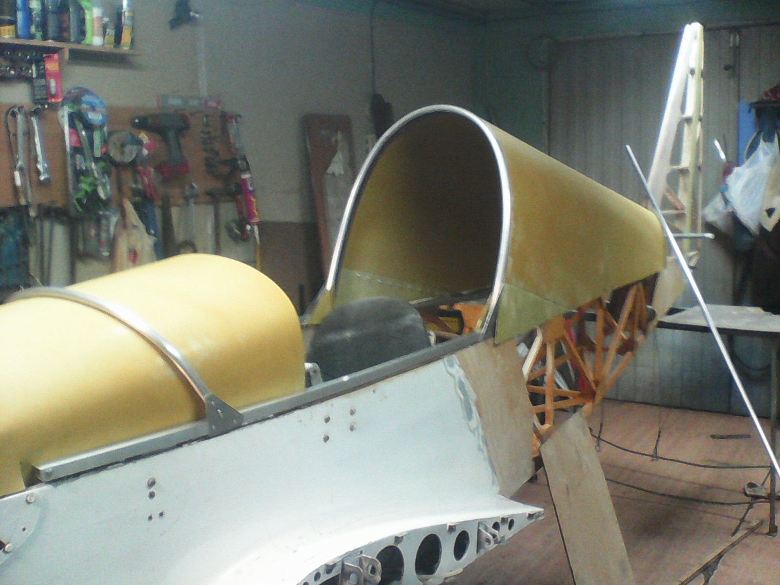

Теперь к вопросу о стекателе за дугой. Он необходим. Оставлять так трубу нельзя, будет сильная турбулентность, и за шлемом тоже заголовник нужно зашить.

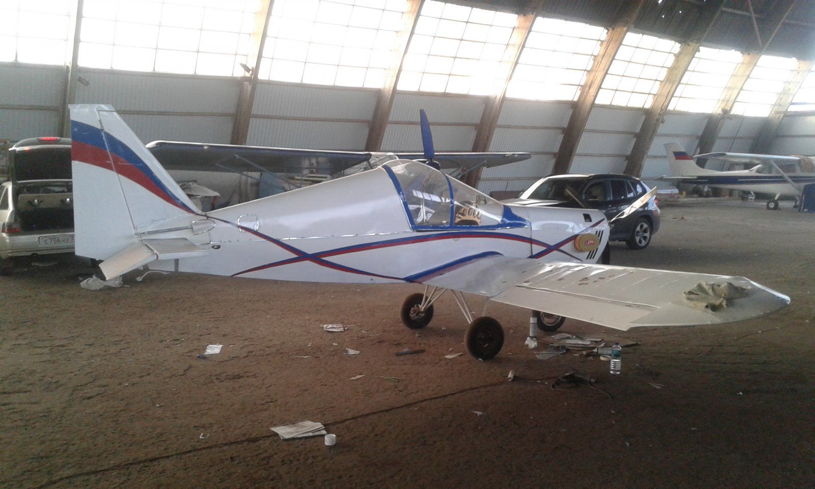

А вот гаргрот , я бы тоже посоветовал всёж - таки разорится и купить лист Д16Т - 0.5мм ( или может кто на форуме поделится с вами куском нужной размерности , мир не без добрых людей и болеющих за авиацию ) и зашить им от киля до дужки безопасности , и огород этот с пенопластом можно весь выкинуть . И вид будет красивым, и аэродинамика не пострадает , и выстукивать ничего не надо , и конструкция будет жёсткой и связанной , и времени потратите меньше , вес чуть добавится , но в полёте аэродинамика его компенсирует , тем более если на будущее планируете всё - таки закрыть кабину , не надо будет переделывать потом , да и до РМЗ-500 мож дозреете когда .

Ой, это точно оттянет это ещё не известно на сколько. Не всё сразу. Да и жалко потраченное время на выравнивание стрингеров. Пока так оставлю. Стекатель решает тут две задачи. Защита головы в первую очередь, и попутно улучшает обтекаемость головы. Тонкий алюминий тут ничего не защитит. Поэтому гаргрот будет обтянут тканью, а заголовник и стекатель из 1 мм алюминия. Сферическая форма как скорлупа яйца будет достаточно прочной для защиты от удара сверху.

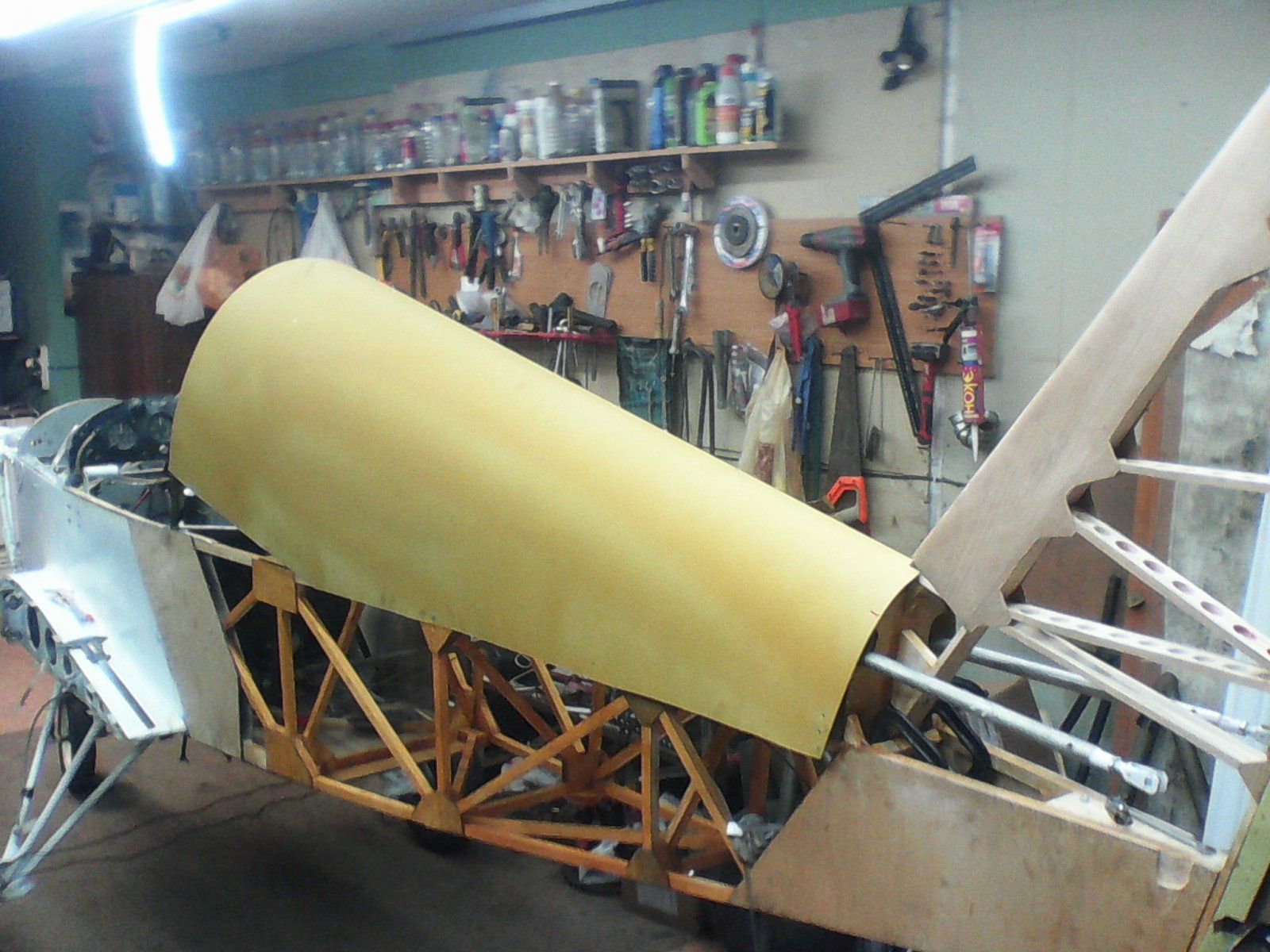

Завтра решу как стекатель делать. А сегодня начал доклеивать пенопластовые шпангоуты крафт бумагой, чтобы растворитель не брал в себя при обтяжке
Ну дело конечно ваше , только вы наворотите такой колхоз , ТОЛЬКО НЕ ОБИЖАЙТЕСЬ , но всё - ж таки к культуре веса надо и культуру производства стараться прибавлять , живём уже в 21-м веке , возможностей - то больше стало . Ну и вид с общим гаргротом будет совсем культурный . И по времени это бутет намного быстрей и обтягивать не надо , только покрасить . Я свой гаргрот сделал за пол дня .

Да какие могут быть обидки. Я и сам всё прекрасно понимаю. Выглядит конечно ваш самолёт классно. Была у меня мысль купить тканевый текстолит 0,5 мм и стоит в общем то не дорого, и легче чем алюминиевый будет. Но в Челябинск ехать из-за листа смысла нет. Надо с кем нибудь попутно. Подумаю над этим. спасибо за фотки 🙂

В общем принял такое решение. Дугу сделаю, но стекатель делать не буду.

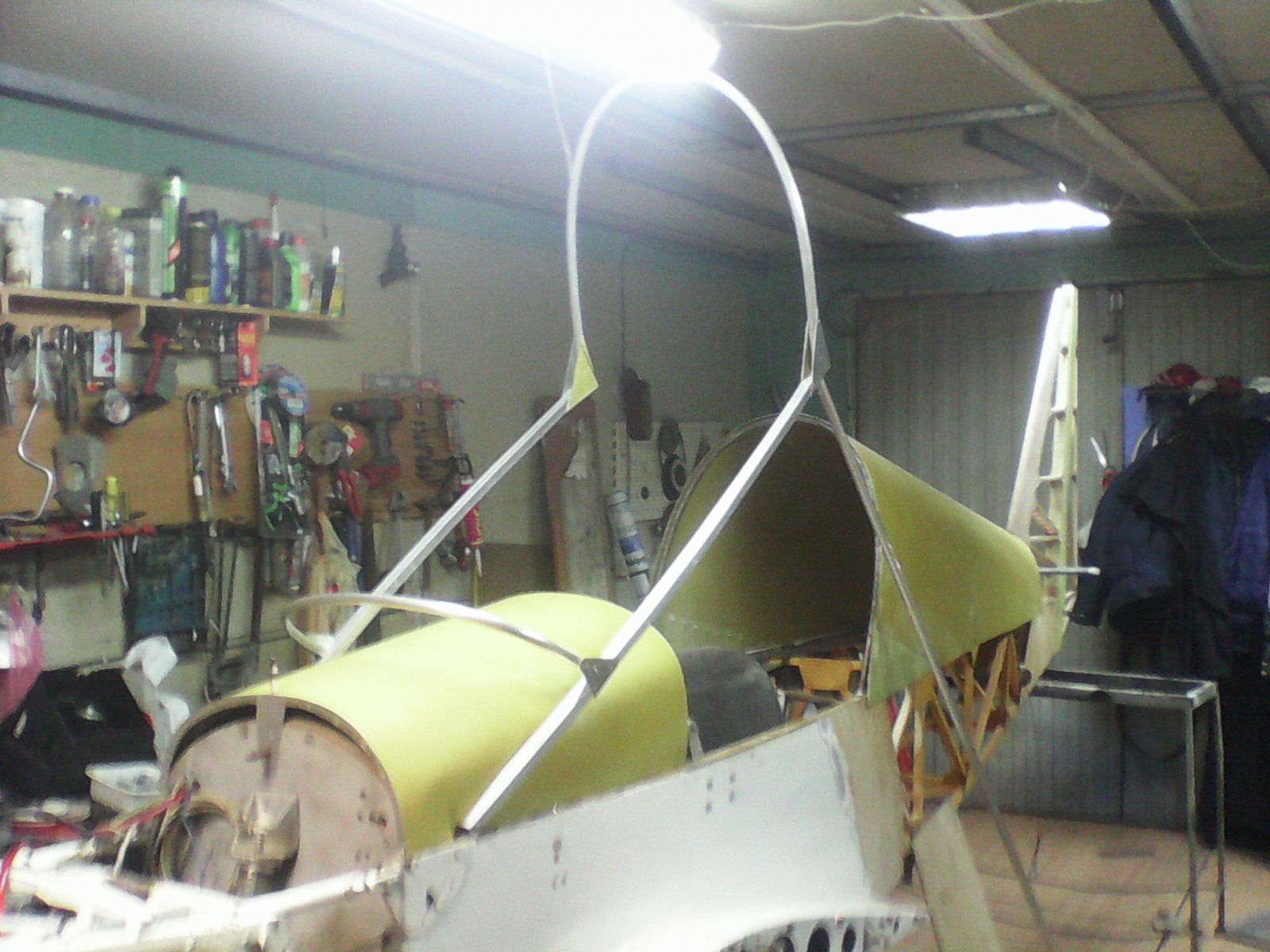

Промерил ещё раз всё, оказывается, что всё таки дуга ещё низковато получилась. Как раз на уровне шлема. Вот думаю наростить высоту ещё 100 мм, даже уже загнул ещё одну трубку, но пока ещё не решил окончательно, буду ставить её или нет.
С одной стороны вроде бы смысл тогда какой если она не сможет выполнить функцию для которой предназначена, а с другой, ещё вес, и дополнительное сопротивление потоку. Но сегодня определюсь.
Созвонюсь с фирмой смогут ли прислать ТК 0,5 мм текстолит ПТК? Свернуть в рулон и засунуть в мешок. Он достатьчно упругий и закрутить в трубу 300-250 мм не проблема. У меня есть кусочек. Гнётся на много легче СТЭФа.
Им если что зашью и гаргрот и фюзеляж. Ещё и капот можно из него склеить.
Это и быстрее и долговечнее будует. Если текстолит куплю то гаргрот переделаю и зашью от дуги, как и предлагал Алексей. тогда дополнительную дугу ставить уже не буду.

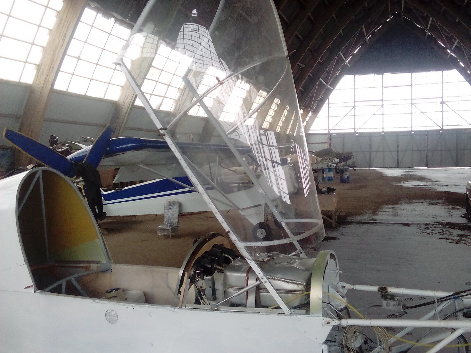

Закрытую кабину не хочу. Будет шлем со стеклом. Низенький узенький лобовик сделаю с пологим углом, чтобы тормозил поменьше, и чтобы смотреть не через него, а над ним. Как раньше на всех мотоциклах делал.
В общем буду делать, как и думал в общем то с самого начала, но потом решил обойтись тканью. С текстолитом будет лучше, прочнее и пожаробезопаснее.
А у алюминия всё таки коэффициент теплового расширения сильно отличается от дерева, как и СТЭФ к стати. Тканевый текстолит для деревях то, что доктор прописал. и гаргрот из него не будет ни тянуть на морозе, ни давить в жаркую погоду. Дуга ещё ладно небольшая высота, а по длине будет шевелить хвост.

Я бы сделал как делали в тридцатых годах,когда летали без фонарей. Гаргрот закрывал плечи,а противокапотажная дужка узкая по ширине головы идёт выше и стекатель на гаргрот узкий. Не зря же это раньше практиковалось. Значит это даёт существенный результат. Если бы не помогало ,то и не изощрялись.
Ну вот, значит не я один так думаю. Есть ещё вариант сделать гаргрот по той дуге что есть, а на дополнительную дужку выше головы просто обтекатель для самой трубки сделать. Тоже будет хорошо и не нужно увеличивать омываемую площадь. Вот к этому и склоняюсь.

Ладно, пойду пожалуй всё таки поставлю эту дужку. Чтобы было и не пригодилось.😉
